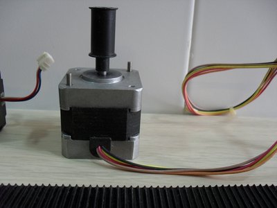

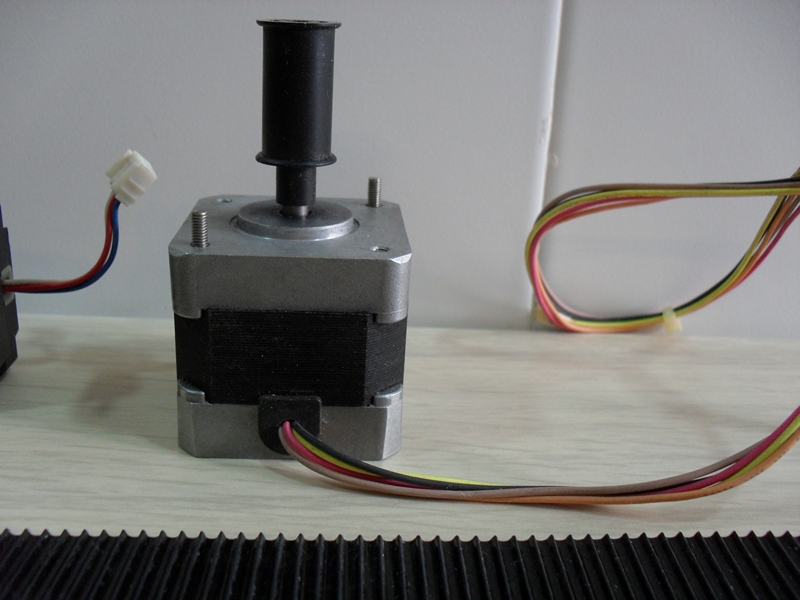

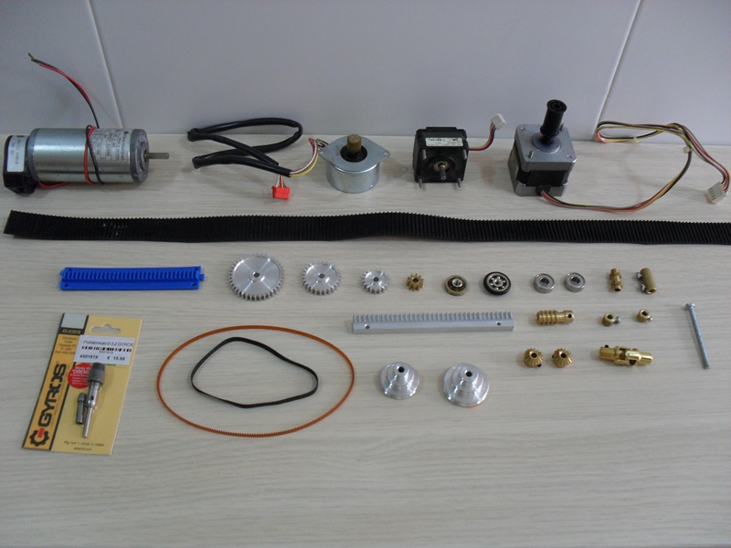

por lo que respondiendo al amigo el padrino, sobre los motores, te informo:
los motores que necesitamos, son los llamados paso a paso (PaP), ¿porqué? pues porque con esos motores, nos es posible controlar los giros o vueltas exactas para posicionar la broca o fresa en el lugar concreto y exacto donde debe de cortar o tallar la pieza.
tambien seria posible hacerlo con motores normales, pero necesitariamos un encorder, para controlar el motor, o bien unos microcontroladores llamados dspic. es posible pero mucho mas complicado.
los motores que nos vendria muy bien son los de la foto

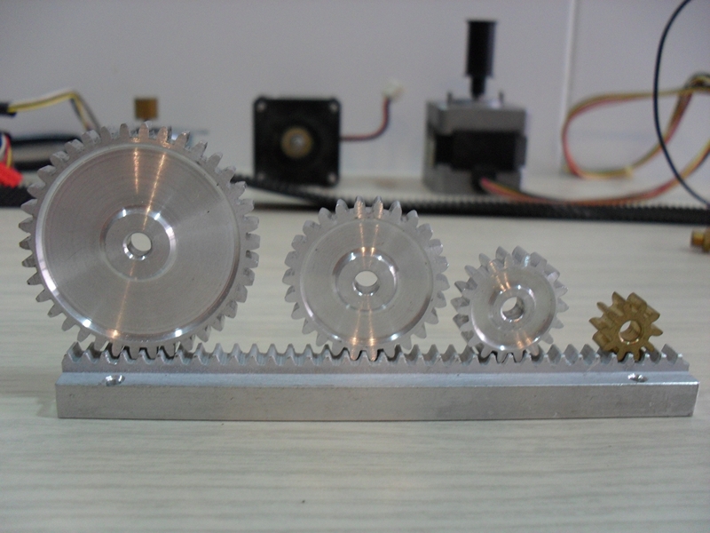

Re: Proyecto de CNC a partir de una impresora
esta tarde si me es posible, pondré unos dibujos para poderme explicar mejor de como es posible realizar una bancada movil, con unos angulos y unos rodamientos.
los rodamientos son de bola, se suelen utilizar en las ventanas o puertas de aluminio, se compran en cualquier ferreteria y coste no llega al euro.
van roscados por el interior a métrica 4.

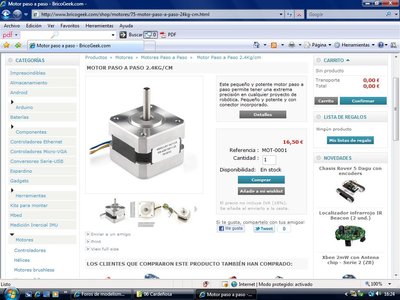

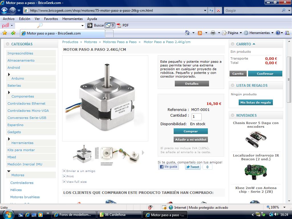

Josechu, veo que has hecho los deberes.
El forero Pototo, dejo un enlace de una tienda que tiene motores PaP que podrían ser muy interesantes, que os parece.
http://www.bricogeek.com/shop/motores/2" onclick="window.open(this.href);return false; ... 100-1.html
Probar en este enlace
http://www.bricogeek.com/shop/24-motores-paso-a-paso" onclick="window.open(this.href);return false;
Hola Araola
pues tu tambien has hecho los deberes, jejeje.
he estado mirando las paginas de amidata, donde suelo comprar mucho y la de bricogeek, y las diferencias en precios son muy notables.
así que, me gusta mas esta, y sobre todo el motor que muestro lo veo muy, pero que muy bueno.

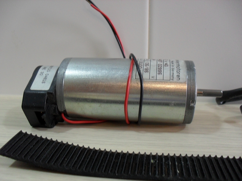

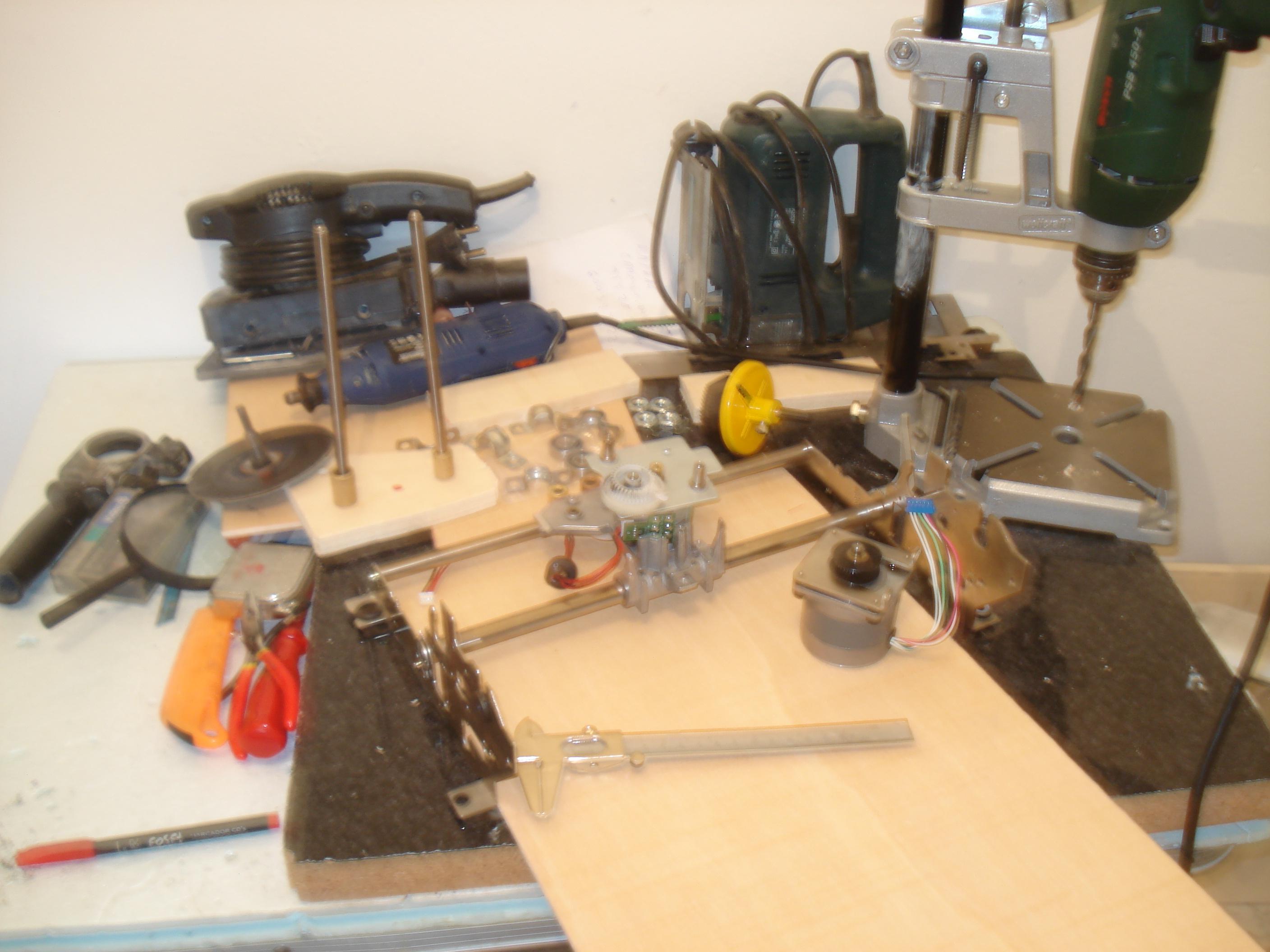

Ya está bien de CHACHARA…………jajajaj.
Tengo lo imprescindible para empezar a montar el eje X y Z.
Después de unos días buscando los casquillos hoy por fin los conseguí.
Pondré los avances realizado, pero OJO ¡¡¡ no esperéis que sea estéticamente bonita (NO tengo paciencia ni herramientas adecuadas), pero si practica y funcional o por lo menos eso espero………..jajajajj

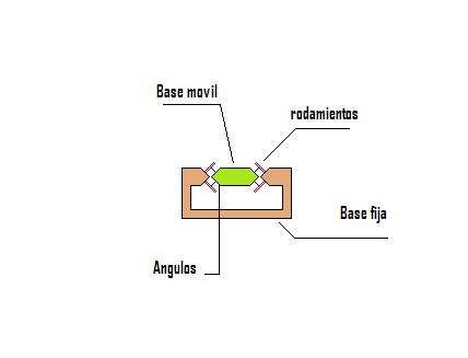

hola amigo Elpadrino
si yo suelo comprar mucho en rs.online, que es lo mismo que amidata.
pero en la que nos ha enseñado Araola son mas baratos.
ahora hay que ver si el voltaje de las controladoras y algunas cosillas mas, son compatibles con esos motores.
adjunto un dibujo, de lo que creo que podria ser un buen carro de desplazamiento, es que no se como explicarlo.
son dos tiras de angulo en L enfrentadas, con unos rodamientos como guia, a la base movil, habria que ponerle por abajo, el dispositivo de tracción, bien sea por correa o por piñones.
