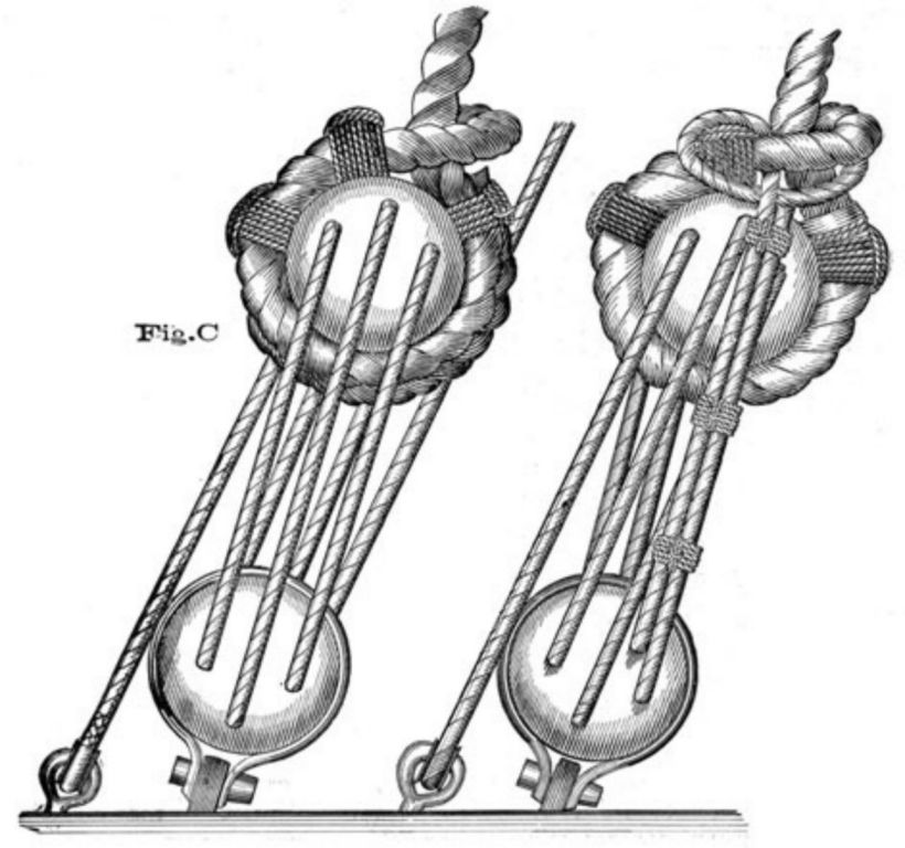

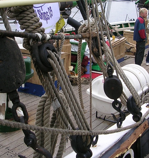

Buscando detalles del Morgan para poner en los planos, me he encontrado esta curiosa manera de sujetar los acolladores de las vigotes de los obenques, (yo al menos no la conocía). El chicote del acollador va cogido a una argolla anclada a la tapa de regala, en lugar del típico nudo contra el agujero de la vigota. Pero en la foto real no se ve este sistema (?) Hay unas argollas al lado de las vigotas pero reciben otra maniobra, al parecer.
Un saludo, Juan

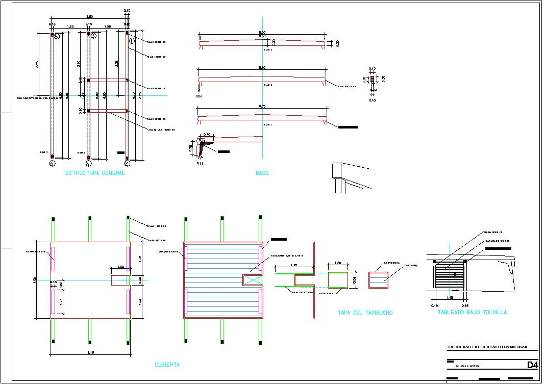

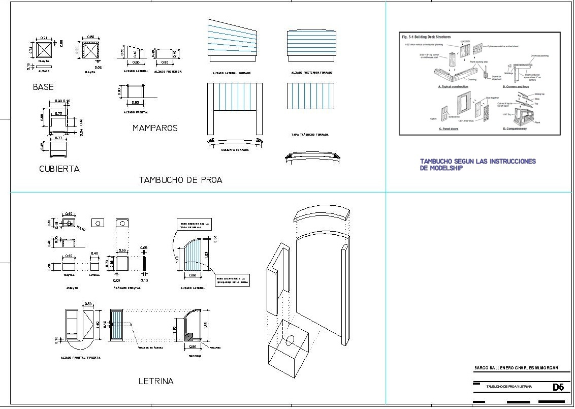

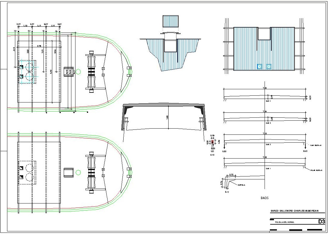

Tres nuevos planos de elementos de la cubierta:
El primero corresponde al pequeño tambucho a proa y en el que figura una letrina. Esta pieza no figura en los planos del kit y no la he visto en los otros planos que dispongo, pero sí aparece en un foro que supongo conoceréis, el "shipmodeling.net" en el que un modelista ha realizado una muy hermosa maqueta de este barco y ha incluido este detalle. Me ha parecido gracioso y he decidido ponerla.
El segundo es la toldilla del horno en cubierta de proa.
El tercero es la toldilla de los botes.
Un saludo a todos, Juan
Mensajes: 6496
Re: El ballenero Charles W. Morgan 1/50
Juan, perdona la pregunta, siempre vas a publicar todos los planos juntos al terminarlos todos o iran quedando asi ya como los estas enseñando, lo digo poniendo como ejemplo estos ultimos planos de la letrina, me abren chico, no c ven tan grandes, al llevarlos a una copisteria y ampliarlos demasiado se distorsionaran o que :?: (hago la pregunta porque como tu lo tienes alla, puedes hacer la prueba en tu impresora cerciorando la cuestion..
en mi caso lo quiero hacer minimo de una eslora de 120 cm, c pueden ampliar a eso..
Saludos... :wink: :wink: :wink:
jmolinas
Mensajes: 1672
Mensaje por jmolinas »
gerardo navarro escribió:Juan, perdona la pregunta, siempre vas a publicar todos los planos juntos al terminarlos todos o iran quedando asi ya como los estas enseñando, lo digo poniendo como ejemplo estos ultimos planos de la letrina, me abren chico, no c ven tan grandes, al llevarlos a una copisteria y ampliarlos demasiado se distorsionaran o que :?: (hago la pregunta porque como tu lo tienes alla, puedes hacer la prueba en tu impresora cerciorando la cuestion..
Aquí tenemos un pequeño problema y es el siguiente:
- Los planos originales están en Autocad, en formato .dwg. Se pueden ver e imprimir bajando un programa llamado Visor de Autodesk. Es gratuito y se encuentra en http://autodesk-dwg-trueview.softonic.com/descargar" onclick="window.open(this.href);return false;. Este programa te permite abrir archivos de Autocad aunque no tengas instalado este programa. A la orden de imprimir, te permite elegir el tamaño del papel. Piensa que los dibujos están preparados para ir en A2 para escala 1/50.
- creo que en el foro no acepta el formato .dwg (suelen ser grandes y pesados).
- los imágenes que voy colgando en el foro solo son como fotos. No van a servir para ser usadas como planos -creo-. Solo las voy poniendo para que puedan verse los avances y que podamos comentarlos entre todos.
- Ahora te mandaré un e-mail con algunos planos para que hagas la prueba y ya me dirás como te ha ido.
Un saludo, Juan
