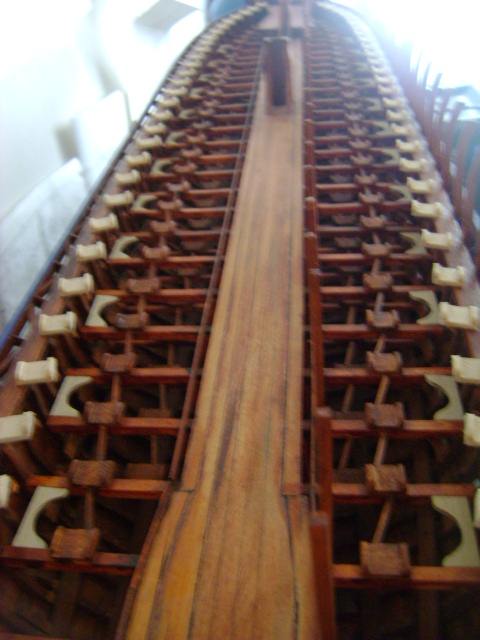

Mensaje por Titivilicio »

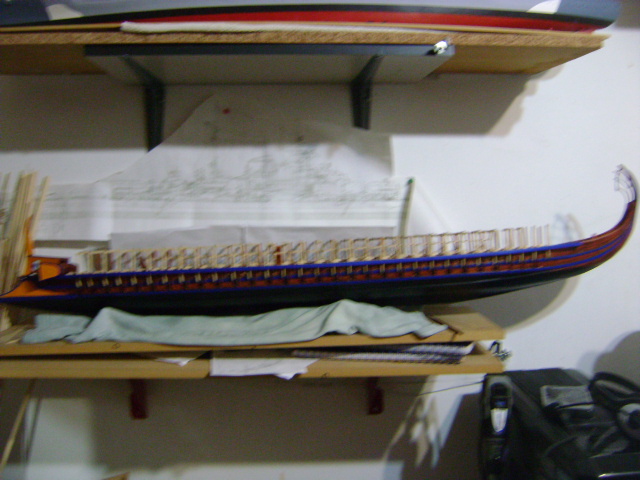

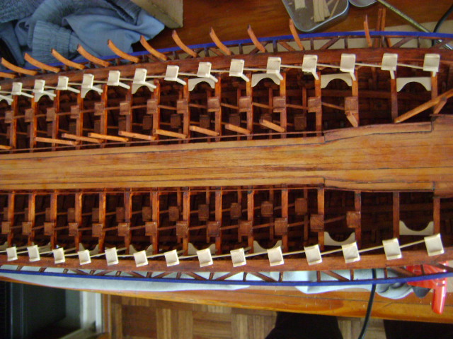

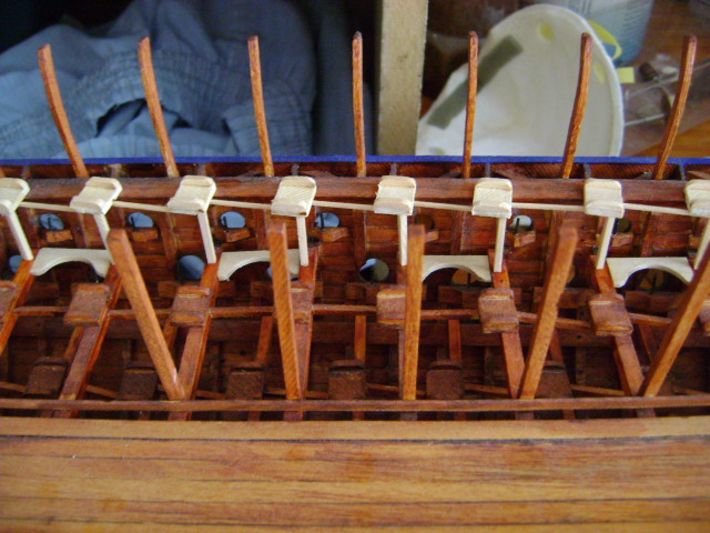

Hola Tasso y Genésio, gracias por sus apreciaciones. Saludos a los dos. Después de dos meses pude adelantar algo en la construcción. Refuerzos de Zeugas y parte de los asientos de los tranítas (los que se sientan en el taburete-tranoi-). Cómo sería de miserable la vida del ciudadano común que encontraron en el trabajo de remero un progreso económico y político a su situación.

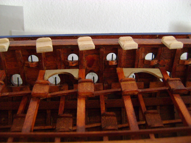

Asientos de trenitai terminados:

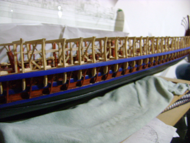

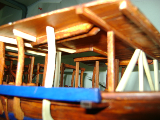

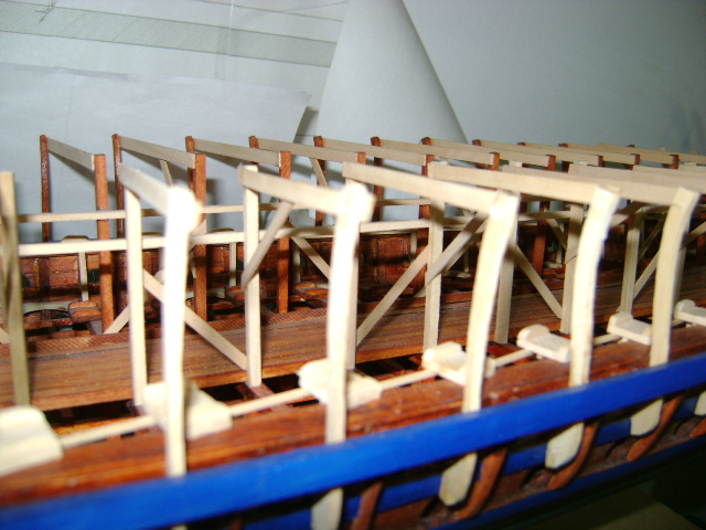

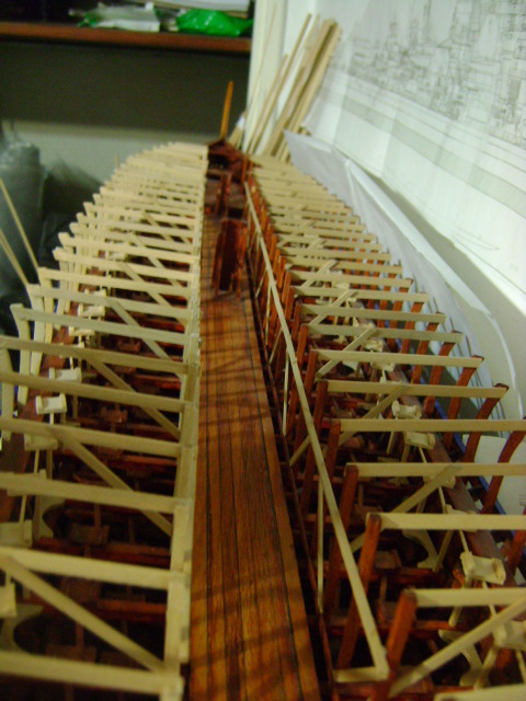

Estructura que soporta la cubierta:

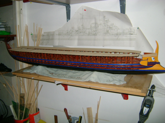

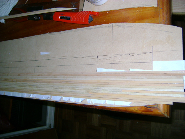

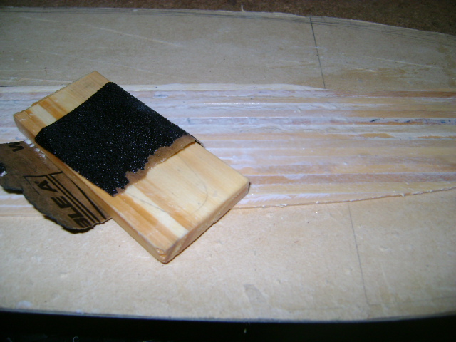

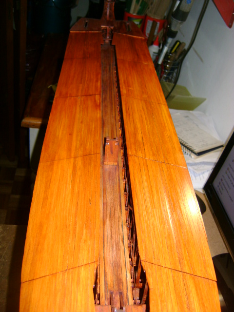

Comencé la segunda cubierta. Parece que fue en la batalla de Eurimedonte donde se usaron por primera vez, para transportar infantería. Primero puse papel entre el molde de fibrofácil y los listones para que no se peguen al molde. Con agua caliente y lija después sale fácil. O también puede ponerse cinta adhesiva scotch que se despega más fácil.

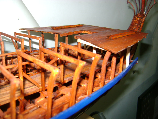

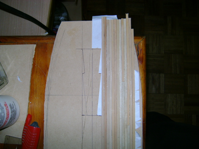

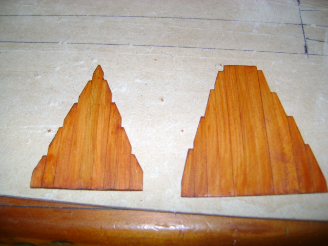

Corté la segunda cubierta en secciones. En este caso, sección de popa.

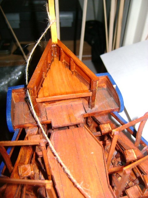

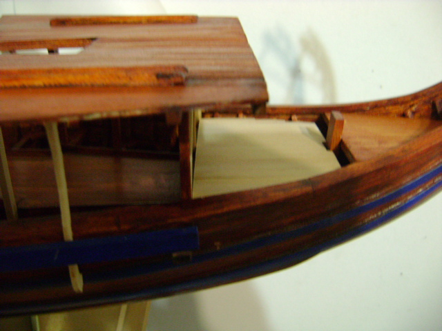

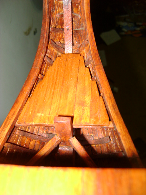

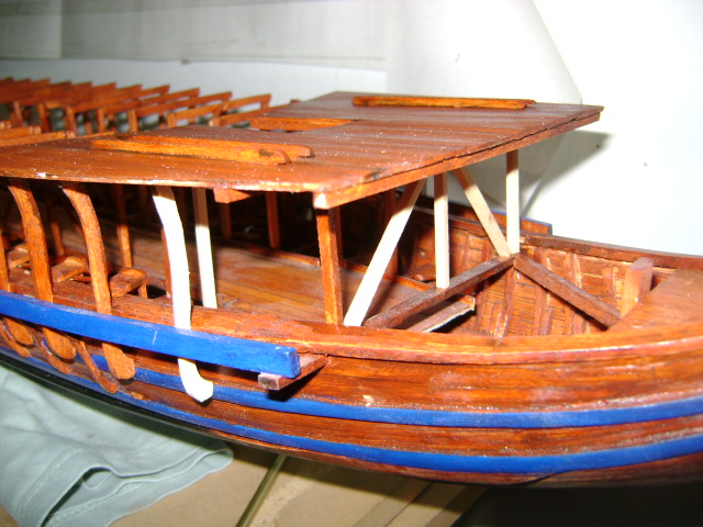

Plataformas de proa y popa.

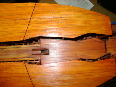

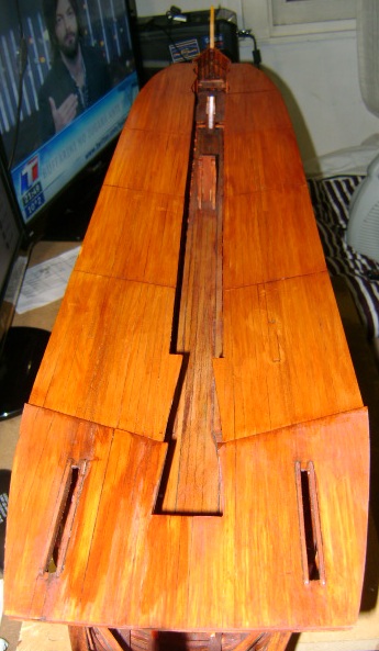

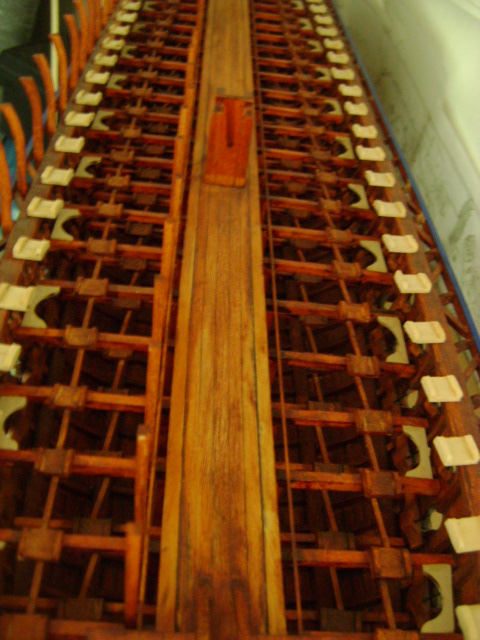

Plataforma para tropas colocada. Le dejé un espacio entre los cortes oblicuos.
