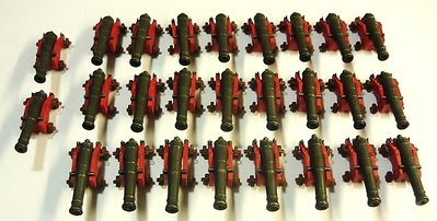

cañones listos para pintar y cureñas con primera mano de pintura

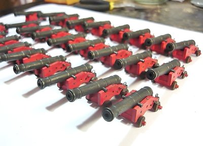

Cañones completos con las cureñas, a falta de algunos detalles y aparejado.
un primer plano de los cañones

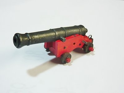

Detalle del cañón y cureña.<br />El cañón lo pinto con pintura acrílica negra para miniaturas, luego aplico a pincel seco pintura &quot;metalizer&quot; color &quot;gun metal&quot; de testor.<br />Falta sellar con laca satinada, aplicar un lavado para envejecer y luego más pincel seco para sacar luces.
El cañón lo pinto con pintura acrílica negra para miniaturas, luego aplico a pincel seco pintura "metalizer" color "gun metal" de testor.

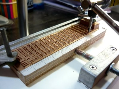

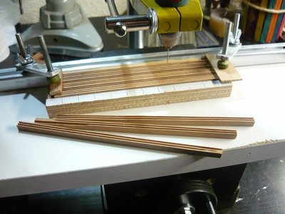

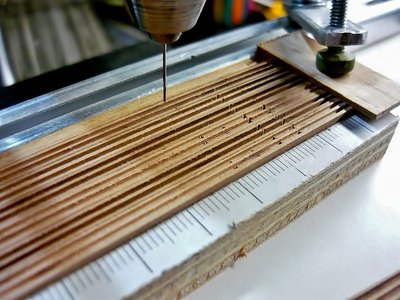

- Una vez ranurado el listón, lo siguiente que necesitaba hacer era perforar los orificios para que pasen los cabos, intentando hacerlo "a ojo" no conseguía que las perforaciones en todos los listones sean uniformes, tuve que fabricarme una mesa para taladrar que vaya sujeta al soporte del minitaladro.
- Con la mesa de taladrado, los orificios quedaron perfectos, por lo que que creo que se hace muy necesaria para trabajos "en serie", debo decir que el invento resulto un completo éxito y me he ahorrado tener que comprar la mesa de coordenadas.

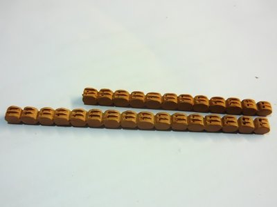

- Lo siguiente fue fresar los listones perpendicularme, dividiendo cada uno de los motones y dandole la forma deseada, para esto tuve que preparar una fresa según el perfil requerido.
Limado / lijado
- Luego del fresado, hay que rectifican cada uno de los motones / cuadernales en el listón antes de separarlos, lima fina, lija de 150 y lija de 320 (mi mujer me ha dejado una de sus limas de uñas con un resultado muy recomendado)

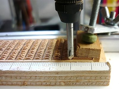

Listones ranurados, colocados en la mesa para perforar los agujeros
Empezamos con las perforaciones, los listones van sobre un &quot;jig&quot;, preparado para un perforado uniforme.
Empezamos con las perforaciones, los listones van sobre un "jig", preparado para un perforado uniforme.
Fresado, la fresa esta hecha de una varilla de 3mm templada

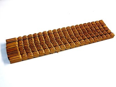

Asì quedan los listones fresados, ya empiezan a aparecer la forma de los cuadernales en este caso
Los listones fresados...
Cuadernales limados y lijados (lija 320), listos para ser separados del bloque

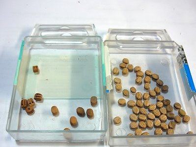

Así van quedando los cuadernales...

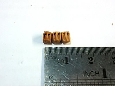

Cuadernales y motones en progreso.....a falta de pintarlos.
