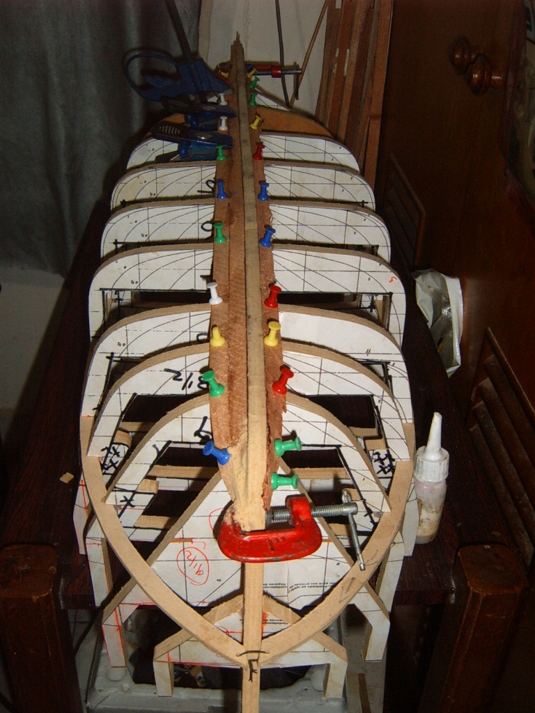

Re: Hidria II version Pasaje (museo).

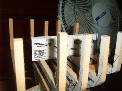

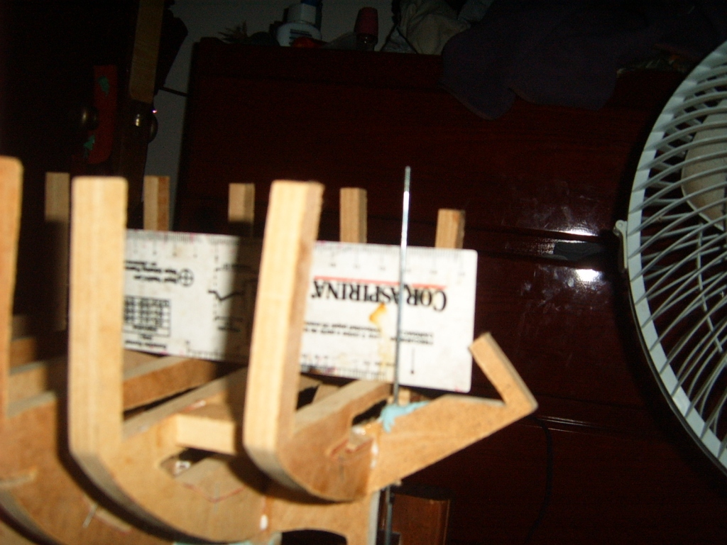

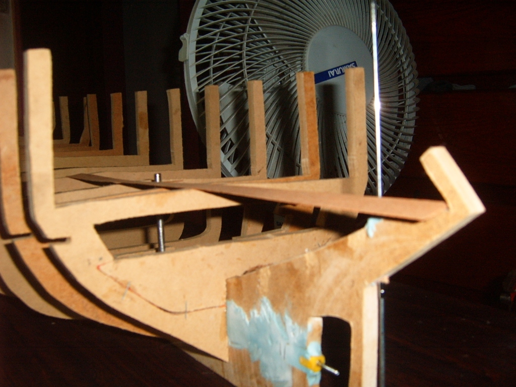

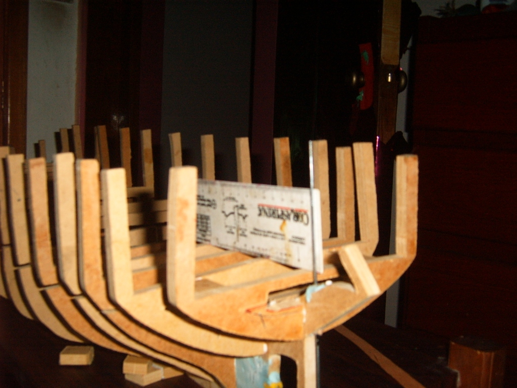

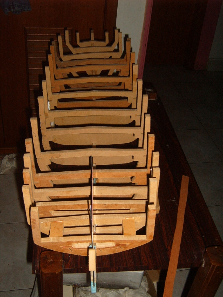

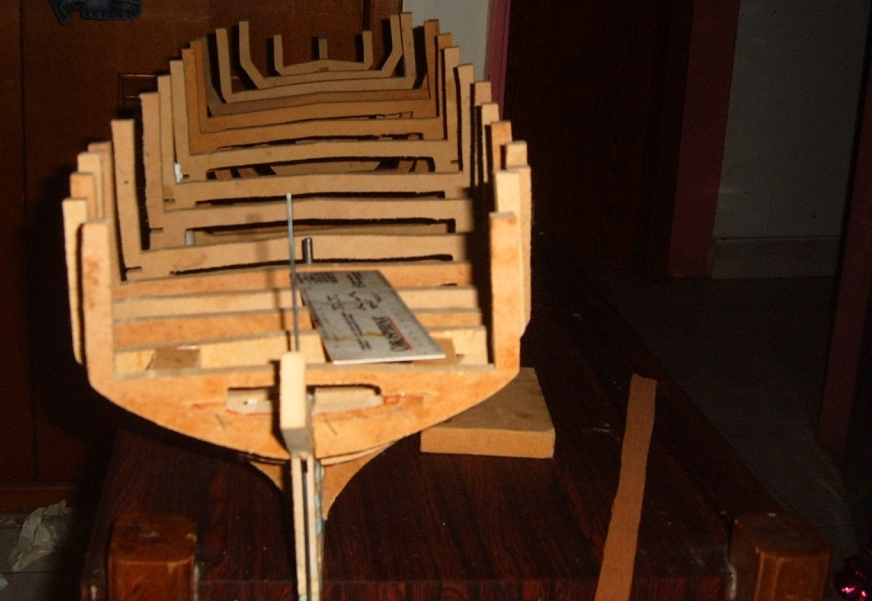

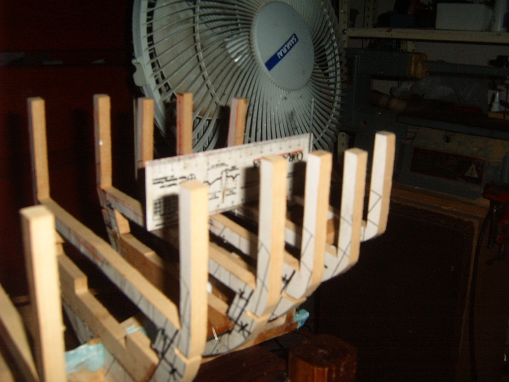

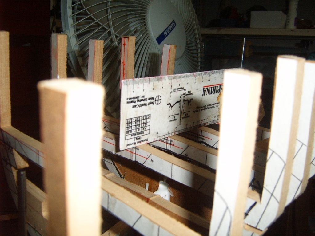

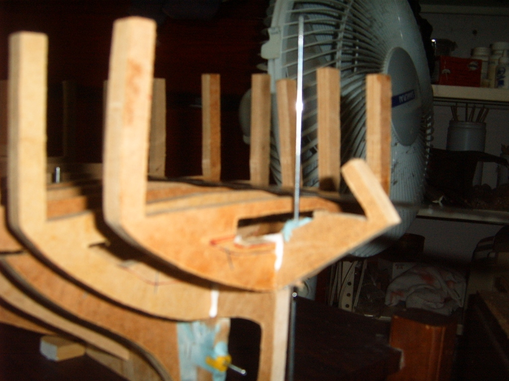

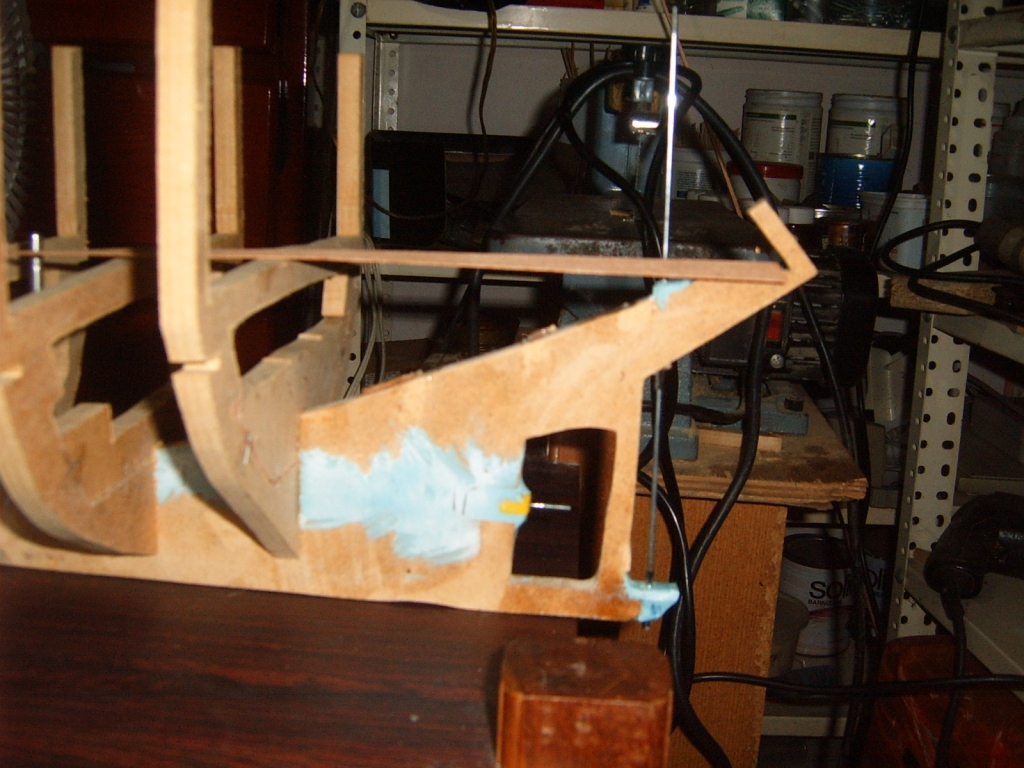

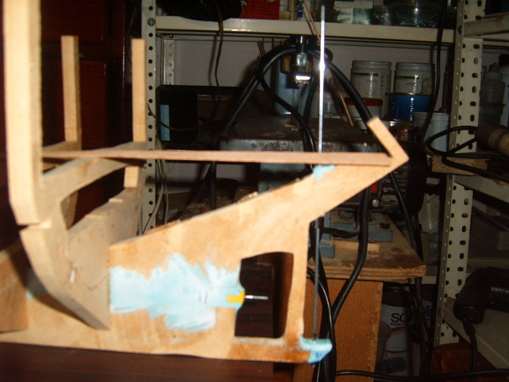

Algo falla en esa popa, si no veo mal, las ultimas cuadernas están muy altas y sobrepasan la parte plana de la quilla en popa y la parte inclinada que es para la amura no puede ir a la altura de las cuadernas fíjate veras.
Ya sé lo que falla, el Hidria y otros muchos barcos, no tienen la quilla que sobre pase del forro, esto solo pasa en proa y en la cama pero casi nunca en popa.
Las dos últimas cuadernas tienen que estar en línea con la quilla, veras como lo solucionas.
Si miras mi paso a paso, veras donde se clavan las tracas y así ya ves lo que tienen que subir en este caso bajar las cuadernas.
Hola Gerardo veo que lo llevás muy bien, sobre las cuadernas de popa es verdad, están un poco subidas, a mi me pasó lo mismo y tuve que rectificarlas, no sé si será problema del plano, porque aunque el barco tiene arraufo no es tan brusca la inclinación, en relación a los tubos para el timón, no se, si nos has contado como lo harás al final, si tienes servos, emisoras y todo el material necesario, o lo vas a realizar con material de tu inventiva y reciclaje.
Hola Josezerzo, si movere las cuadernas, que sobresalen, en cuanto a la parte electrica, algunos componentes, los hare reciclados de aparatos desarmados, ya iremos sobre la marcha enseñando los avances en cuanto a eso....josezerzo escribió:Hola Gerardo veo que lo llevás muy bien, sobre las cuadernas de popa es verdad, están un poco subidas, a mi me pasó lo mismo y tuve que rectificarlas, no sé si será problema del plano, porque aunque el barco tiene arraufo no es tan brusca la inclinación, en relación a los tubos para el timón, no se, si nos has contado como lo harás al final, si tienes servos, emisoras y todo el material necesario, o lo vas a realizar con material de tu inventiva y reciclaje.
Hola Araola, gracias por darte cuenta del error al colocar las ultimas tracas, en efecto es como dices tu, las tenia muy elevadas, en el otro modelo algibe si las tengo bien, asi que ya las despegue y coloque como dijiste...
Saludos...

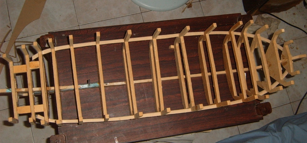

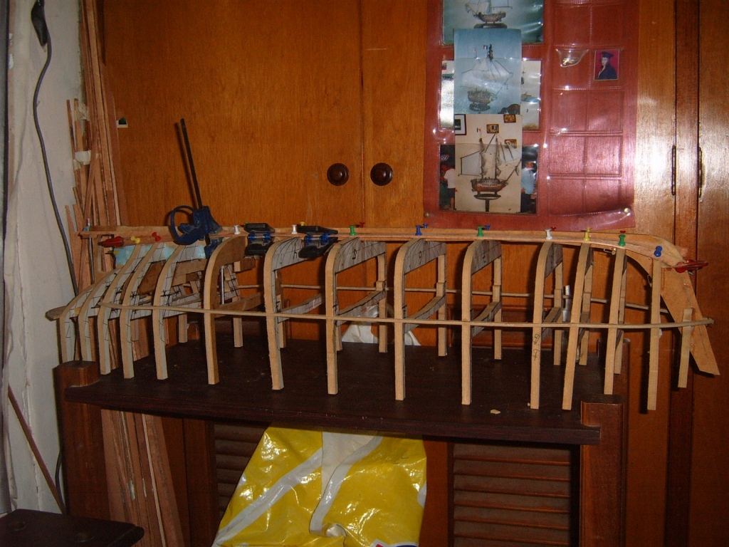

seguimos hoy, ya que estuve algo ocupado, mañana creo que empiezo a forrar por la tarde, avances de hoy,

Bien, te esta quedando bien.
Con que madera lo estas forrando?.
Cuando tengas forrado el barco, tienes el 8 % del barco hecho.
Cuando tengas los botes aux. hechos, el puente forrado, los tragaluces listos, aun te faltara el puente de proa, la electronica, los leds etc. etc. etc.
No tengas prisa y disfruta del trabajo bien hecho.

Hola paisano, estoy usando madera de cedro.... estare pendiente a tu proximo proyecto..
