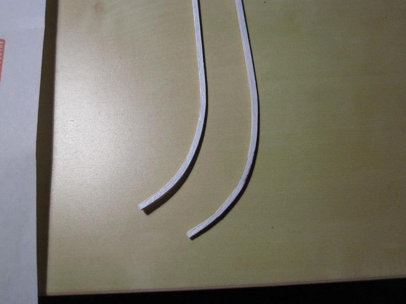

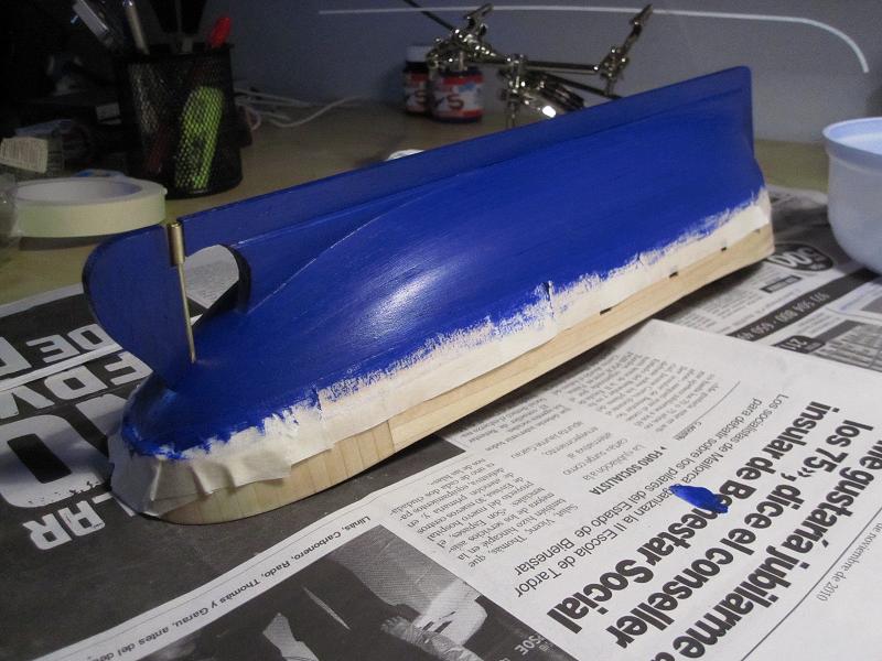

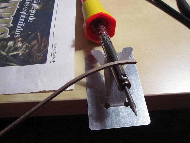

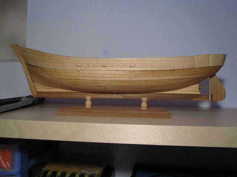

bueno, de momento así es como lo llevo:
ahora me dispongo a preparar los cintones para colocarlos...
tengo que doblarlos en la parte que irá en la popa. Aquí la curva será de 90º, en muy poco espacio. Para ello uso una técnica que me han comentado que en teoria funciona muy bien, pero como soy nuevo casi me cargo los cintones. Se trata de, despues de haberlos tenido en agua un buen rato, doblarlos con el calor de un soldador. No se si hay que apoyar los cintones en el soldador y presionar, pero es lo que he hecho y uno casi se me quema y el otro ha hecho crack en dos puntos... bueno...al final lo he arreglado con un poco de cola y lija (para variar)...

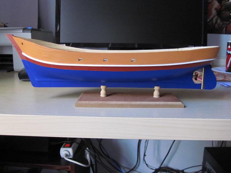

Despues los he pintado y lijado... aun tengo que pintarlos mas... será mas facil pintarlos antes de ponerlos que una vez puestos... creo
y para terminar le he dado la primera mano al casco, que como veis es azul... utilizo esmalte acrílico satinado Bruguer Azul Cantábrico
espero que oscurezca un poco mas al secarse...

Para que no se te queme la madera al doblar yo la humedecía con los dedos cada poco para que no se tostara.
También pude sufrir en mis "carnes" que si vas deprisa al doblar, al final, crack!!!
Hay que ir pasito a pasito y sin prisas. Lo que si he notado es que cuando he tenido la madera mucho rato en agua (varias horas) ésta es más maleable pero más frágil. Como en todo, a base de experiencia imagino que se encuentra el punto justo de "coción".
Buenos avances del Mare Nostrum.

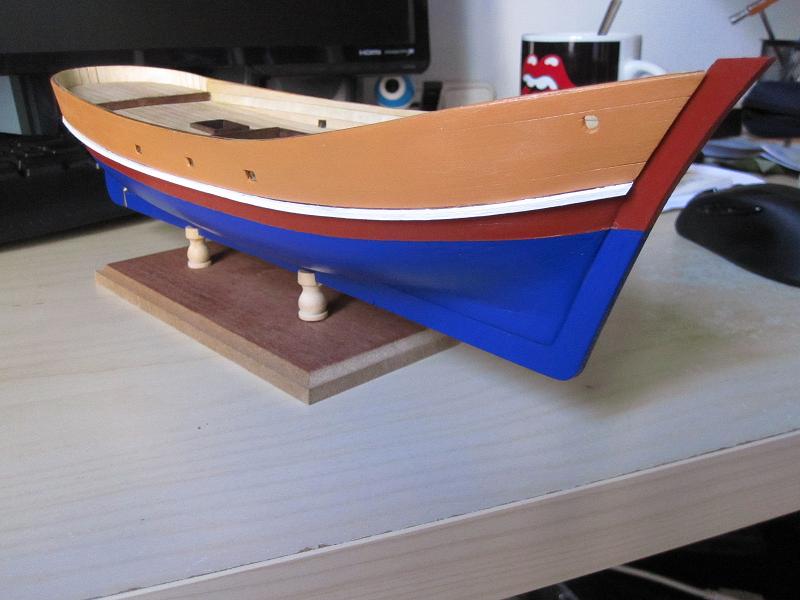

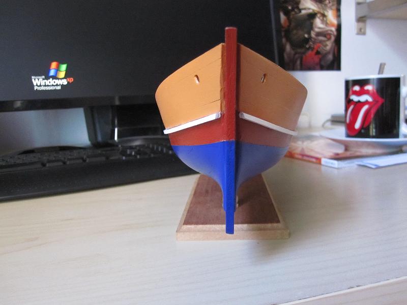

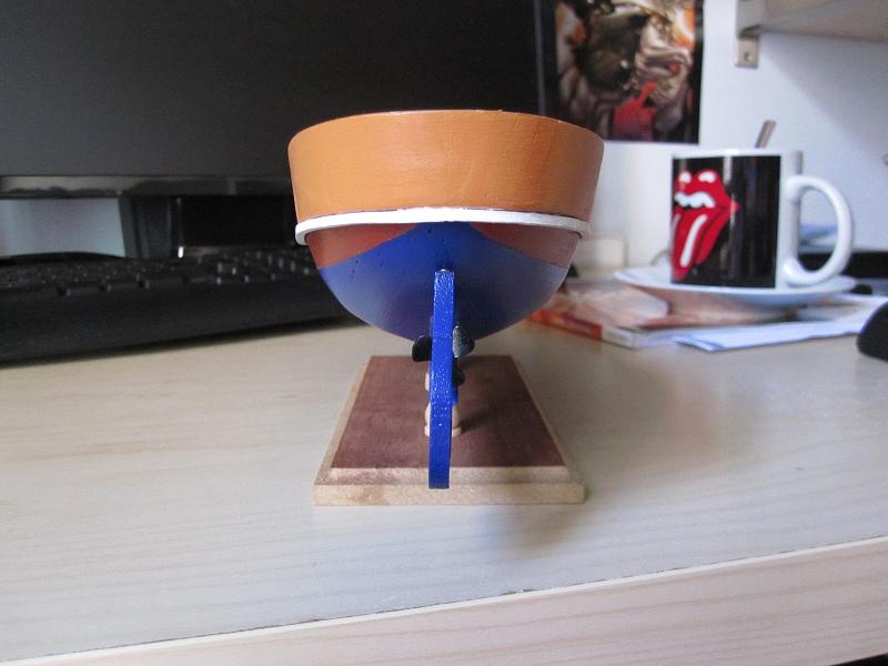

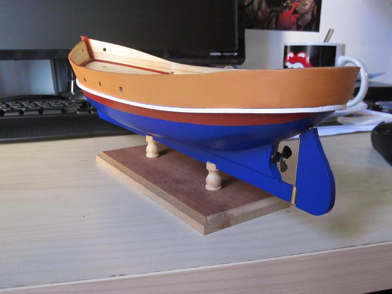

Bueno... ya tengo el casco completamente pintado.
Para la parte azul he utilizado el Azul cantabrico de bruguer acrilic, para el resto he usado pinturas Titan Acualux,que es una pintura plastica vinílica especial para manualidades... la parte naranja la he hecho yo ya que la que compré, Amarillo nispero, era demasiado amarilla y le metí un poco de la roja, Rojo inglés, y lo mezclé bien.
Espero os guste. A mi me gusta mucho.
Ahora voy a empezar con la cubierta...

Hola Robofortea, tengo que confesar que por tratarse de un pesquero, no le había hechado un vistazo y, hoy que lo he hecho,robofortea escribió:Bueno... ya tengo el casco completamente pintado.
Juan M.

Te ha quedado muy bien esa pintura, un trabajo muy aplicado, pero me surge una duda ¿el cintón, no debería quedar pegado a la quilla?, no conozco el modelo por eso lo pregunto.

En los modelos terminados que he conocido he visto de todo,así que creo que no es importante... tampoco conozco el modelo original...
gracias a los dos por vuestro apoyo.
Saludos!
Saludos!

muy bonito quedo el casco, magnifico trabajo....

Buenas tardes ,lo ves que colores mas bonitos, porcierto pronto montaras la cabina y demas y como no pondras las cañas para la pesca del bonito . un saludo Tasso

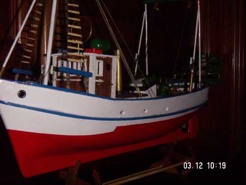

Hola, robofortea.
Como dices existen cantidad de versiones.
Te adjunto foto del que hice (fue el primer barco), lo que puedo asegurarte es que los colores los copie de del pesquero que tenia mi familia
Así como mucho de los detalles.
Saludos/horatio
Saludos/horatio
