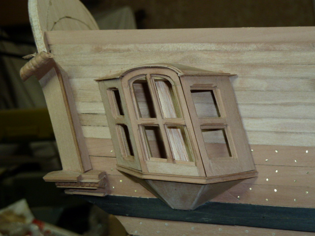

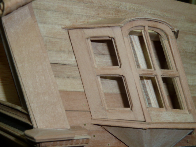

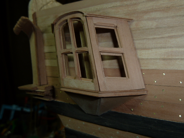

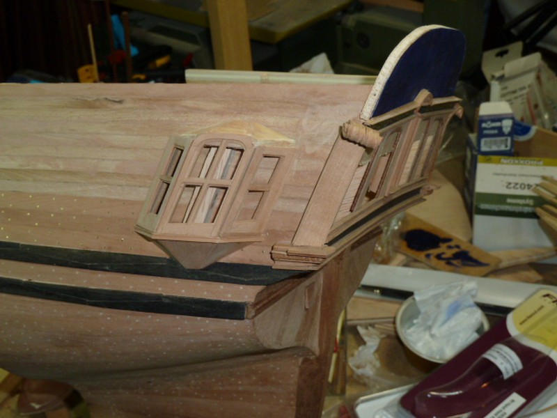

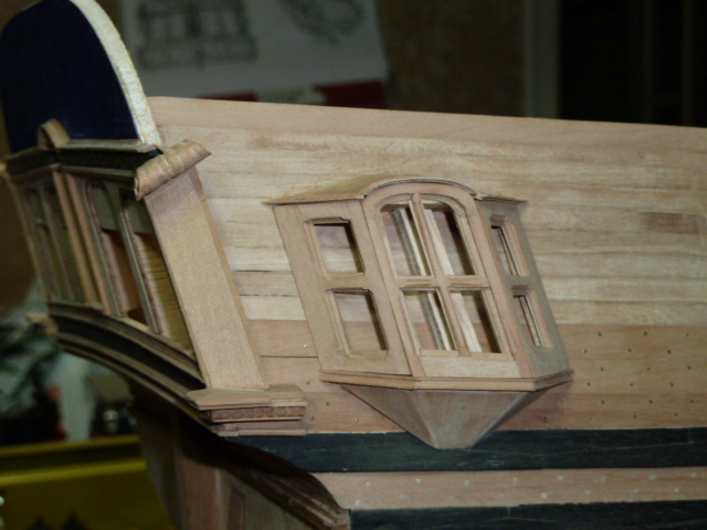

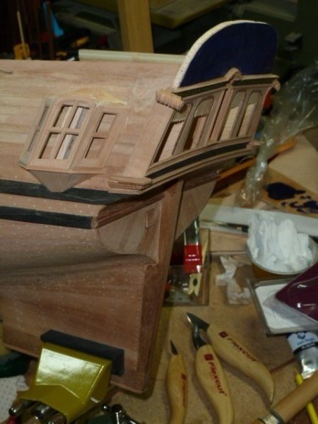

Ya tengo casi ultimada la estructura de los jardines. Las piezas de las ventanas estan simplemente sobrepuestas.
- Mensajes: 6504
Re: ROYAL CAROLINE
hermosas te quedaron, me imagino que vas a usar vidrios de verdad para las ventanas, hay veces es dificil cortar por su tamaño, pero hay un vidrio usado para portaobjetos en los microscopios, que es muy fino, creo que si debe cortar muy facil... pero bueno quien soy Yo je je je para decirle esto al Maestro....
Saludos....
sigo atento, excelente enseñanzas nos dejas..

Re: ROYAL CAROLINE
No, no voy a usar vidrio de verdad. Por varias razones, la principal es que no estoy haciendo el interior por lo tanto debe quedar oculto.
El cristal de los portas que dices le usado en alguna ocasion pero, a pesar de ser fino, resulta desproporcionado en su grosor y no queda bien realmente.
Estoy haciendo pruebas con varias ideas cogidas del foro que creo que me daran un resultado estetico mejor.
De hecho este barco cambiara muchisimo cuando entre la pintura en juego; ahora mismo el barco parece que va a ser de estetica francesa, sin embargo, lo sera de aspecto a la anglosajona

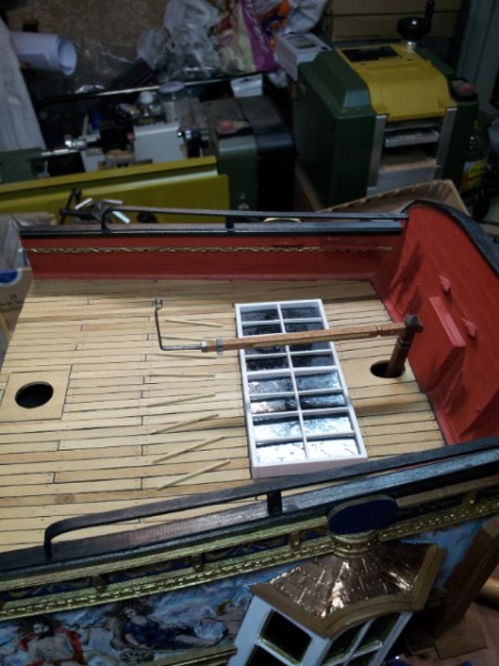

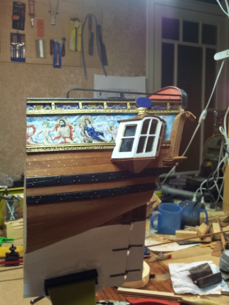

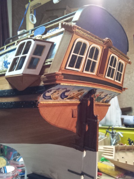

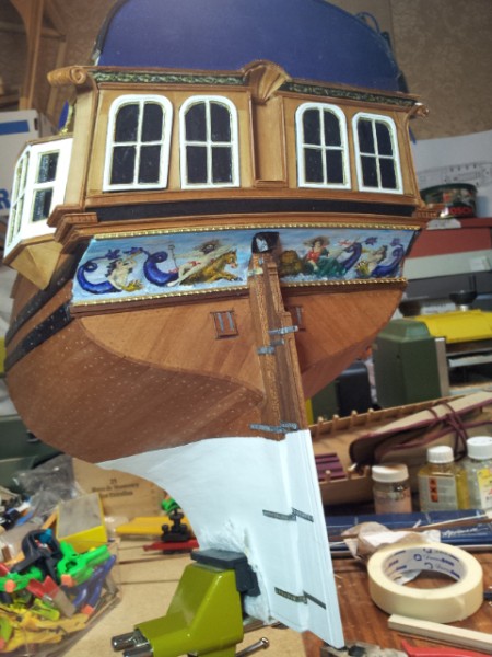

Algunos avances, las pinturas están ya ultimadas.
- Mensajes: 6504
Re: ROYAL CAROLINE
vaya vaya, esas pinturas son oleos Ramon, o como las hicistes, que hermosas se ven y tan reales, es que ya estas pintando el casco.... que bonito se ve todo...
- ramon
- Mensajes: 4627
- Ubicación: madrid
Re: ROYAL CAROLINE
son oleos

Re: ROYAL CAROLINE
Hola Ramón, fantásticos esos oleos, verdadera obra de arte, no se mucho de la historia de este yate, yo tenía la idea de que eran esculturas, como sea las pinturas lucen mucho, un trabajo excelente como todos los que haces.
- ramon
- Mensajes: 4627
- Ubicación: madrid
Re: ROYAL CAROLINE
Ni tu ni nadie tiene la certeza de que partes de la decoración del Royal Caroline iban pintadas y cuales talladas. La monografía de Conway en esa materia es bastante honesta. La mejor fuente (y practicamente única) es irse a la famosa plancha de la Architectura Navalis Mercatoria donde Chapman "fotografia" este buque. En dicha plancha se reproduce con una fidelidad asombrosa la decoración del barco y creo que analizándola tengo bastante claro que partes son pintadas y cuales en talla, puesto que el tipo de dibujo y detalle de lo reproducido por Chapman es muy distinto de lo esculpido de lo pintado. De todas formas es mi interpretación, tan licita como la contaria, pero creo que no estoy muy desencaminado.
PD: Para quien no lo tenga aquí está la famosa plancha 59: http://www.sjohistoriska.se/ImageVaultF ... 795/49.JPG" onclick="window.open(this.href);return false;
- ramon
- Mensajes: 4627
- Ubicación: madrid
Re: ROYAL CAROLINE
Abundando en lo anterior creo que nos hemos creado una imagen un tanto deformada de este navio por los kits. Me explico, casi todas las versiones de este modelo que he podido ver o son de kit de Mantua/Panart o son virtuosas reproducciones del kit (es decir un modelista que no hace el kit pero reproduce las tallas del kit). Claro, el kit para reproducir la endiablada decoración del Caroline no puede exigir al modelista que reproduzca los paneles pintados (tiraria para atrás a muchos compradores), lo resuelve convirtiéndolos en tallas que solventa sin problemas con moldeados de fundición, pero creo que esto no guarda fidelidad con los planos de Chapman. Hay un punto en el que esto es flagrante: La bovedilla del timón: ahí el kit trae escultura y ahí es seguro que había pinturas, hasta Conway lo tiene claro... Por mi parte he decidido tomar el toro por los cuernos e intentar seguir de cerca a Chapman
