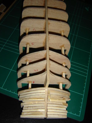

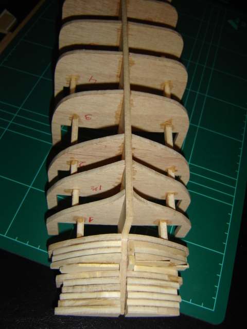

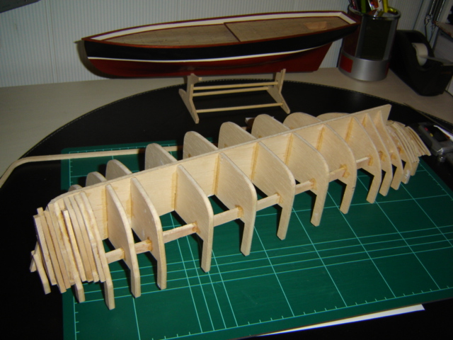

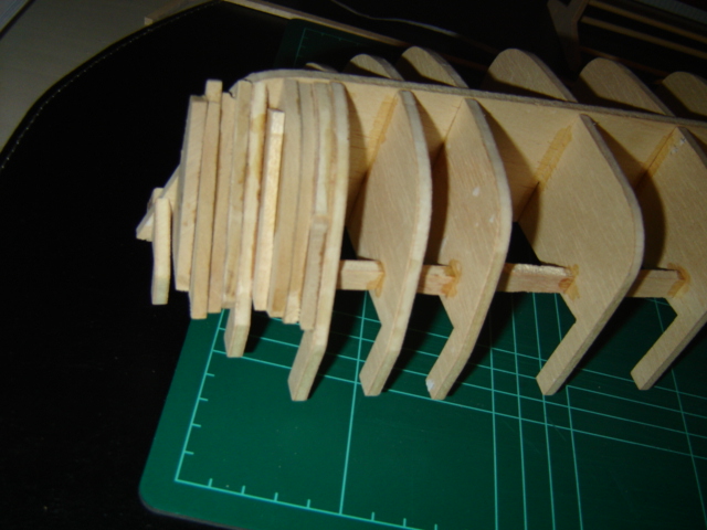

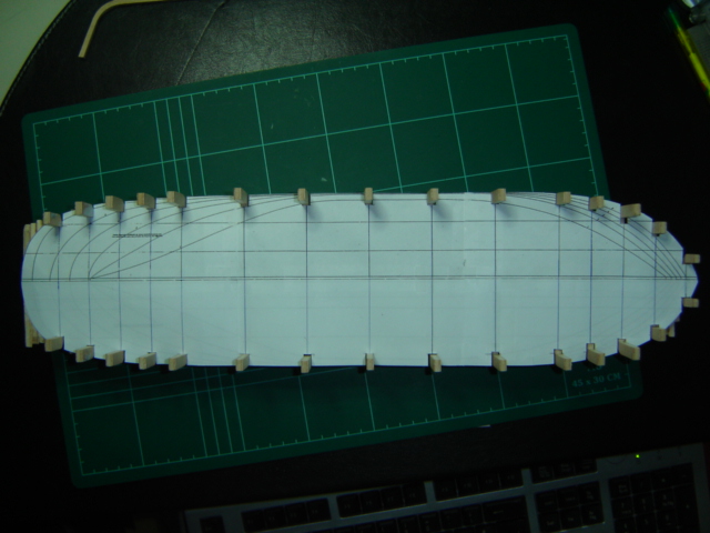

Hola compañeros, aqui dejo tres fotillos del pequeño avance de este fin de semana, he puesto a escuadra las cuadernas con la falsa quilla y reforzado con retales de contrachapado y tilo en forma de lisntoncillos que me sobraban de hacer cortes, y con los mismos he rellenado entre cuadernas para macizar proa y popa, tambien corte lo que sera la quilla autentica en forma de lisntocillo de 5mm con la forma de la roda incluida, y a parte el codaste.
Estos proximos dias de la semana tocara lijar para enrasar el macizado con las cuadernas y dar la forma tanto a popa como a proa, biselar a su vez las cuadernas tambien de popa y proa para el buen asentamiento de las tracas (las del centro no hara falta por que asientan bien) y recortar la cubierta cubierta.

Hola Javier, esos avances van muy bien, ya está la estructura y veo que ya está reforzada, yo por ahora he macizado popa y le he dado forma, no veás lo que sale de serrín.

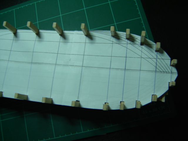

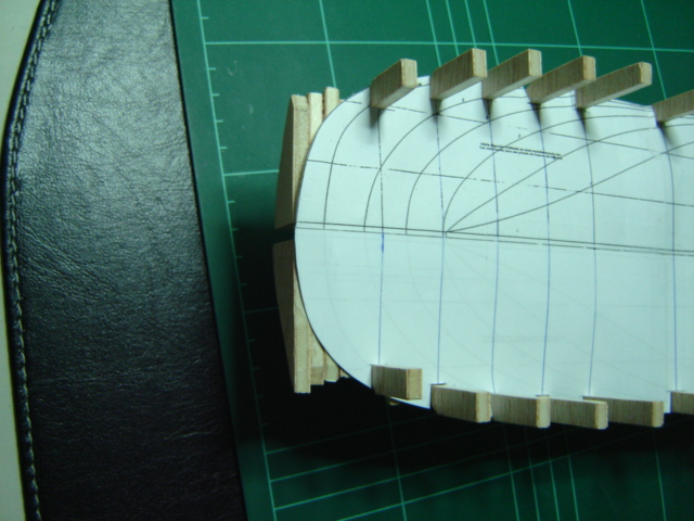

Hola de nuevo, muchas gracias Gerardo, Oscar y José, aunque el avance es poco estos dias en los que tengo mucho trabajo, al menos he podido sacar hoy otra horilla para poder recortar y ajustar la cubierta, la recorté del plano de formas y corté a su vez los encastres de las cuadernas y cuadra bien a lo largo del arrufo y en la medida exacta, tambien la recorté en propa por la linea de regala por si tenia que ajustar pero al final no ha hecho falta por lo cual corté la regala dejando solo el recorte de la autentica cubierta, esta sera la plantilla que pasare a la chapa de 2mm de madera que pondre como falsa cubierta. A ver si estos dias me da tiempo a terminar de macizar y lijar proa y popa.
