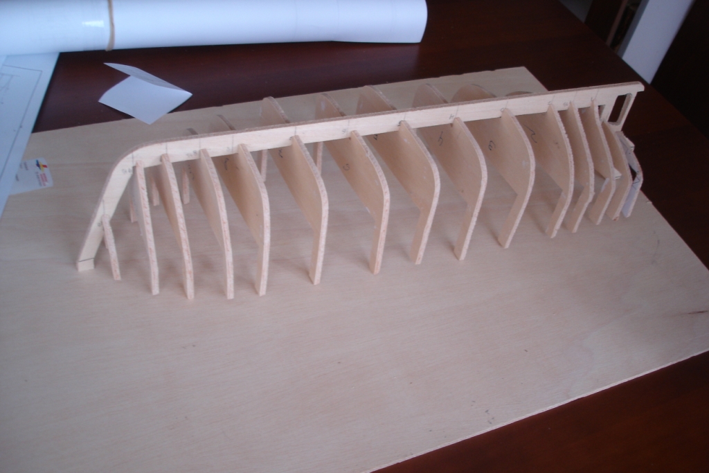

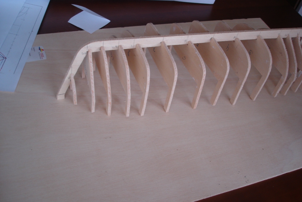

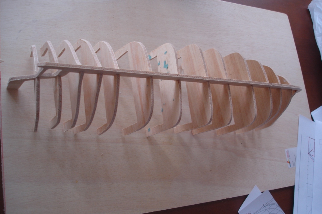

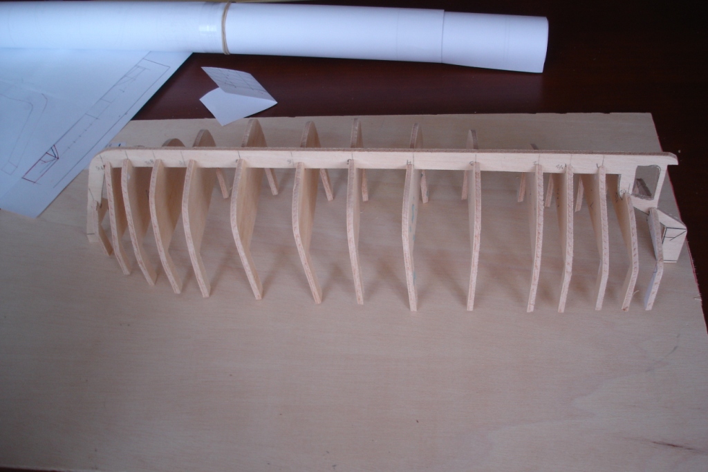

He motado las cuadernas superpuestas y he tenido que lijar tanto en popa como en proa para que asiente correctamente, tambien he hecho la prueba de pasarle alrededor de todo el casco un listón fino de 0,6 mm para ver como será el asentamiento de las tracas y hay un problema entre la cuaderna 1/2 y la 1, no sé si se resolverá metiendo mucha lija o suprimiendo la cuaderna 1, veré como lo puedo hacer.
Lo de la popa según la hace Araola es más bonita y funcional para Rc, pero yo he querido seguir el plano, ya que será estático aunque si cambio la popa y lo hago como me dice Araola no tendré ese problema entre esas dos cuadernas.

A ver que os parece para no tener problema con el asentamiento de las tracas y la forma de la popa la voy hacer maciza, luego lija y a dar forma, si veo que la proa da problemas lo mismo.

soy partidario de macisar ambas partes, proa y popa, asi no tenemos tanto dolor de cabeza al colocar las tracas para el forro del casco.......

Ojo, los navegables tienen que tener la popa libre para el timon.
