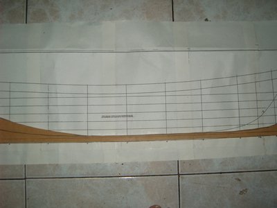

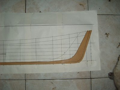

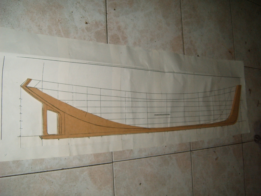

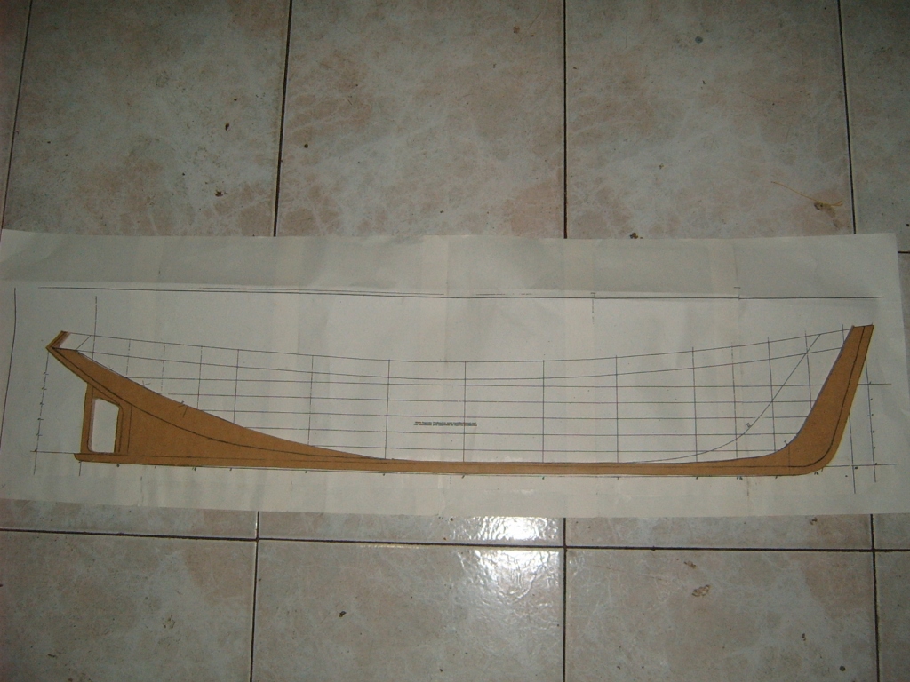

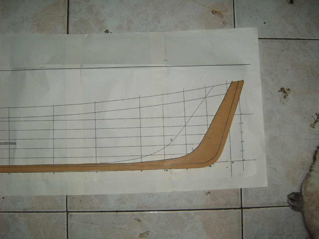

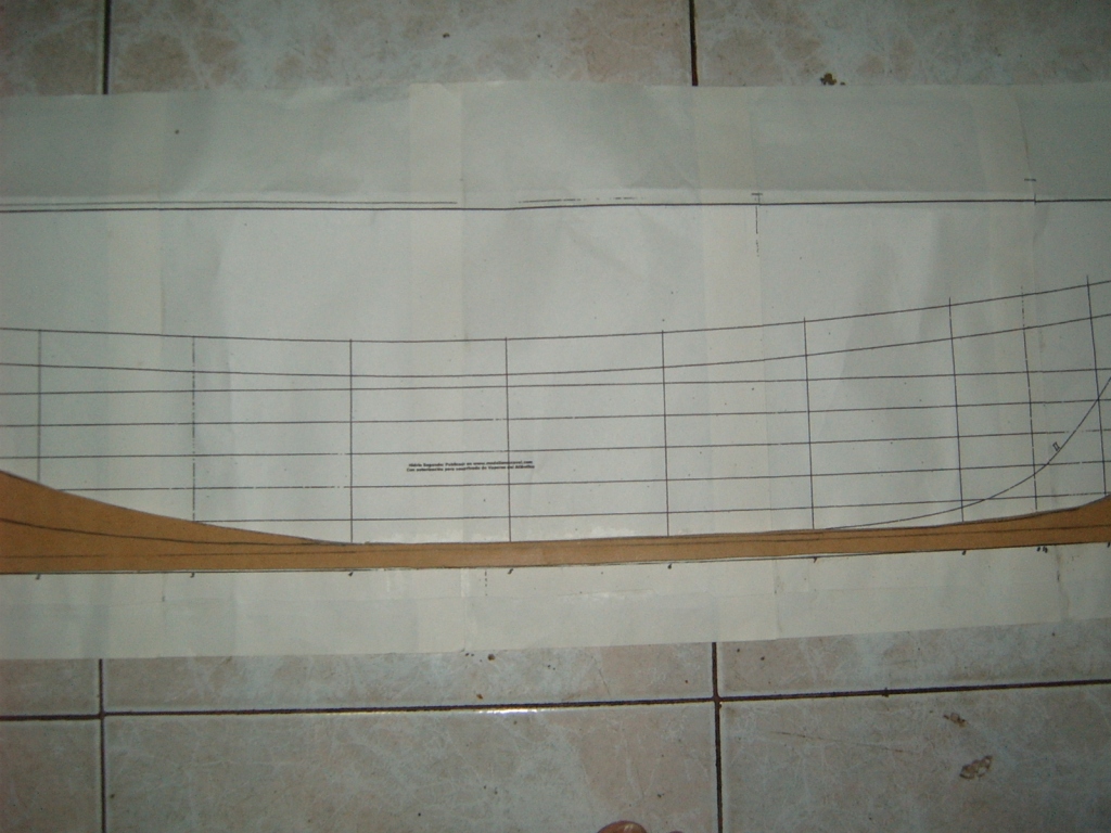

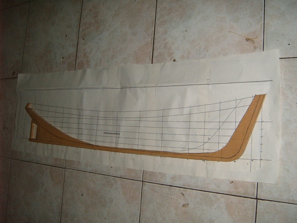

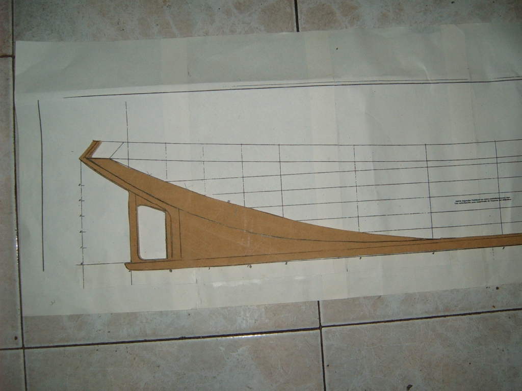

Hoy aproveche y corte la quilla completa, la saque de esta forma, para que tenga un poco mas de firmeza, luego cortare donde metere la bocina...
:wink: :wink:
Nota: Don Juaquin, para recordarle si ya consiguio las foticos del hidria viejo antes de la modificacion, creo que dijo que eran unas diapositivas, me serian de mucha ayuda, ya que mi modelo sera aljibe... gracias... :mrgreen:

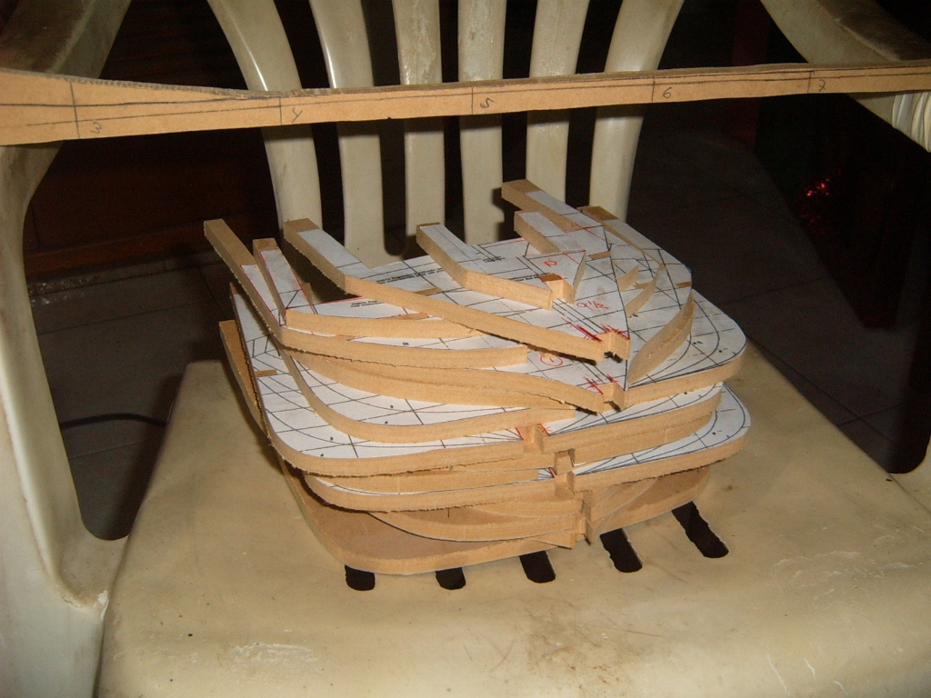

Mensajes: 6496
Re: Hidra II version Aljibe..,

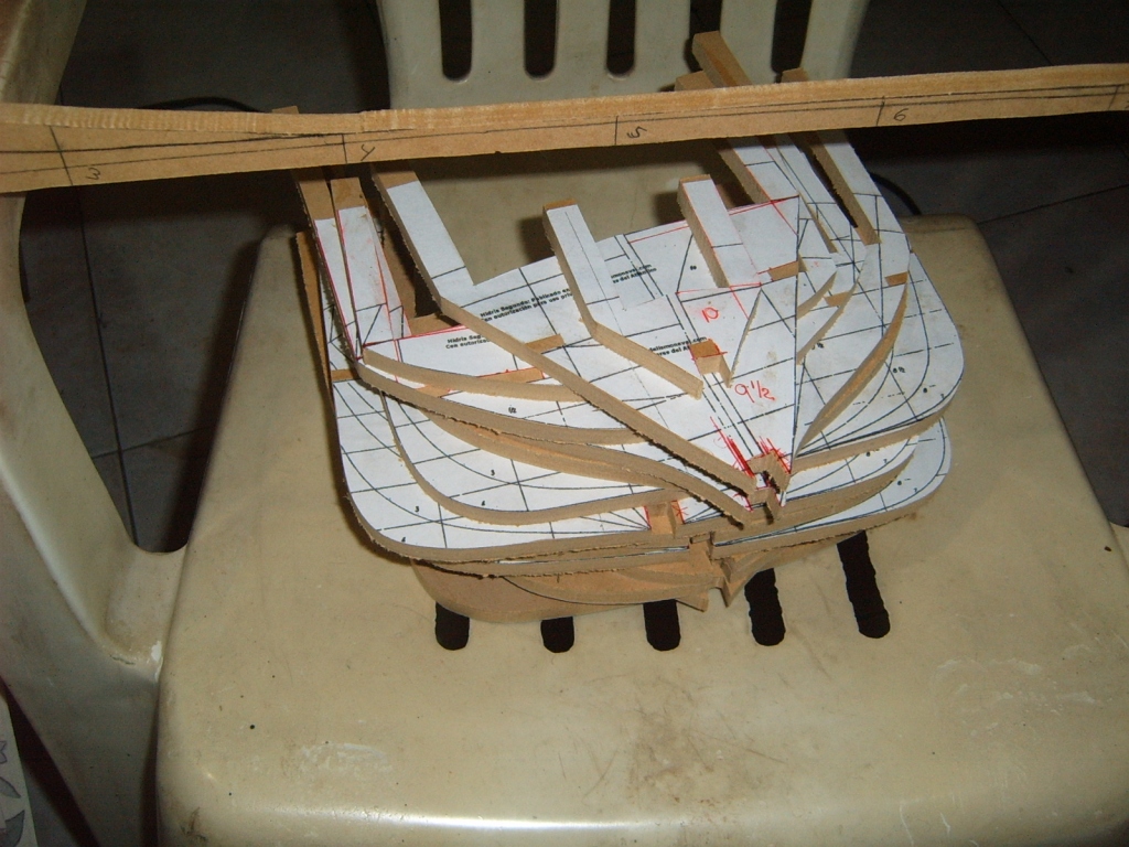

Hoy en la noche corte las cuadernas, falta hacerles algunos ajustes... para fijar a la quilla.. :mrgreen: :mrgreen: :mrgreen:

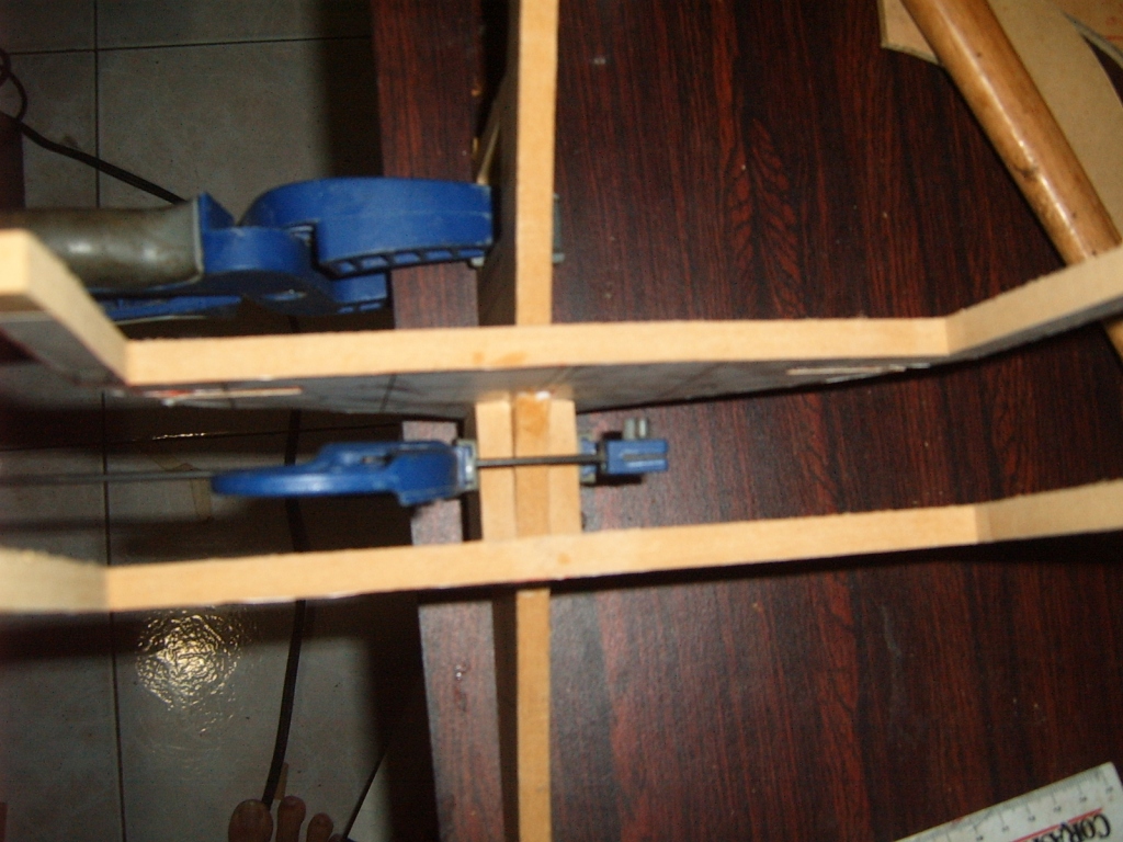

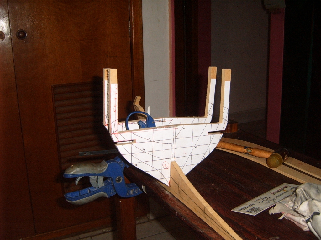

Mensajes: 6496

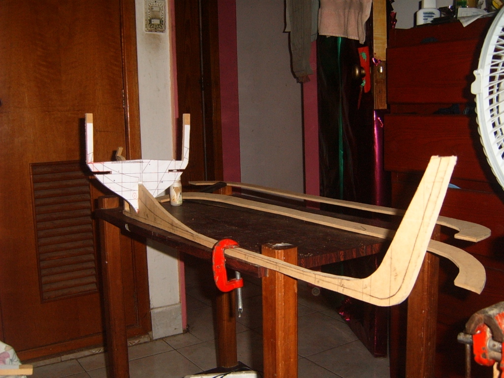

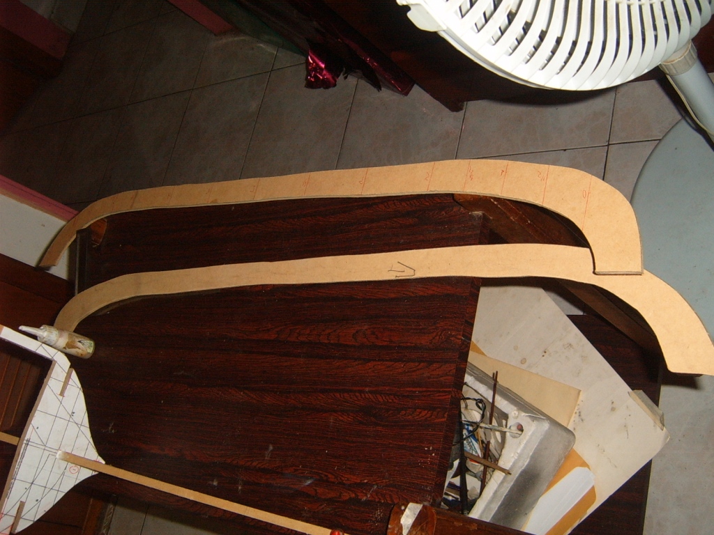

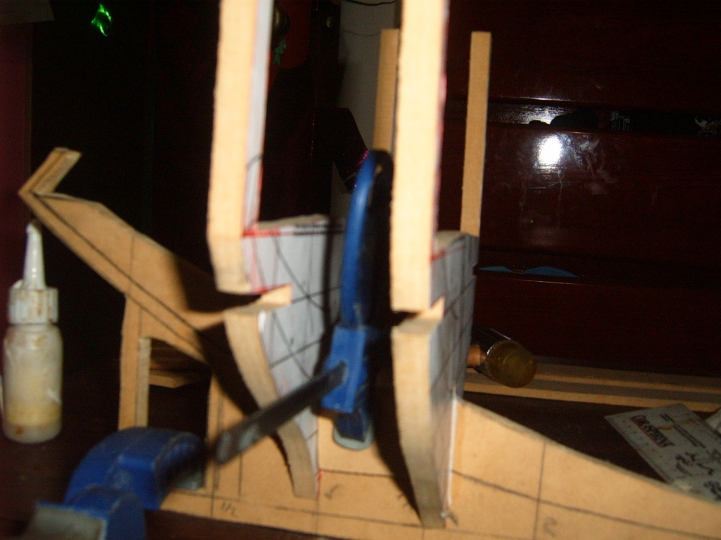

bueno vamos a tratar de empezar a pegar las cuadernas a la quilla, coloco una y al secar corto dos trozos iguales de madera y prenso para poder ajustar la otra cuaderna, para que me vayan quedando derechas, eso si segun plano.... dejo fotos, tambien corte dos laterales que saque por la linea de regala, para incrustar en las cuadernas, no c si estara bien asi mas adelante nos daremos de cuenta.... :mrgreen: :mrgreen:
josezerzo
Mensajes: 1561
Ubicación: España, Madrid
Mensaje por josezerzo »
Hola Gerardo, veo que lo llevás muy bien, pero pensaba que lo harías RC, y no veo que hayas vaciado las cuadernas, ¿Hay cambio de planes?.
