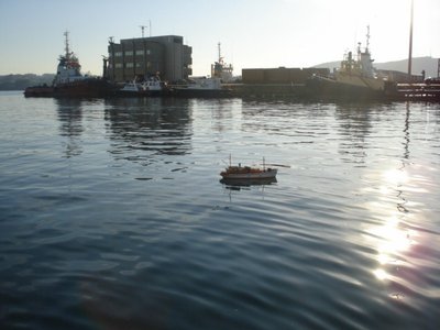

Para daros un poco de envidia a los que lo estáis haciendo estático, os muestro como navega y vosotros no lo vais a poder ver. Es broma.

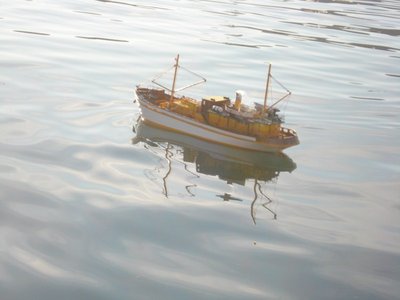

araola
Mensajes: 1365
Ubicación: Ferrol
Re: Mi Hidria Segundo
Mensaje por araola »
Un par de fotos mas, estas navegando en el puerto de Ferrol.

Buenos dias Jose Antonio, viendo esas imagenes ya me esta entrando el gusanillo del RC, se ve genial navegando, impecable...

Hola Araola, de verdad hermoso, c ve navegando, te hago una pregunta, para que con tiempo me puedas ayudar....
cuanto pesa tu barco, peso total ,,, y cuanto peso metiste de lastre.. es para ir teniendo en cuenta esa parte... :wink: :wink:
