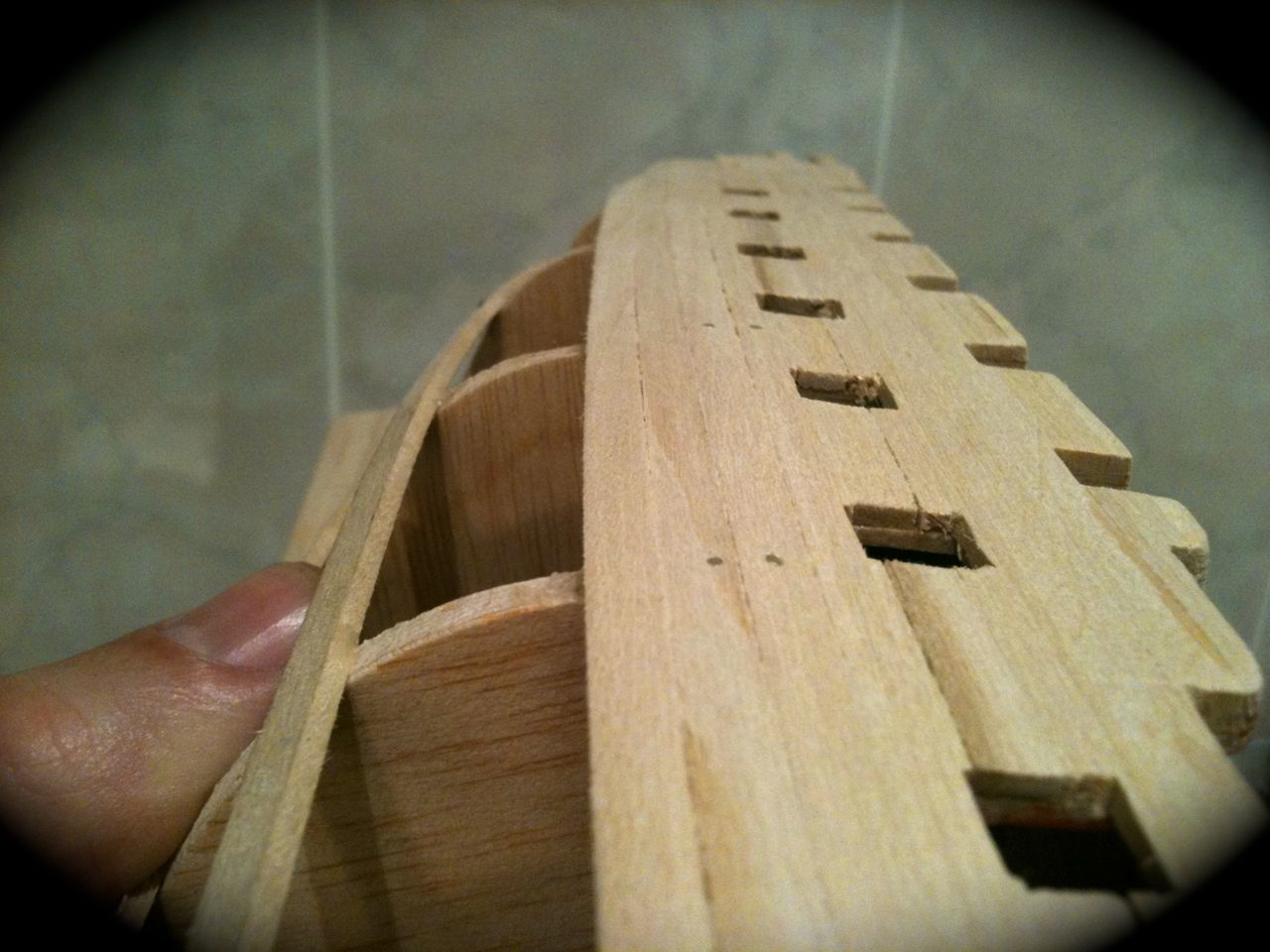

De todo se aprende verás como al final te queda un casco de fábula, solo comentarte si te fijas en como Banton realiza el casco de su San Juan Nepomuceno, tal como va colocando las tracas las lija y da masilla o eso parece y en vez de agua usa alcohol y deja puestas las tracas mojadas para que se asienten y no se le reviran, será cuestión de práctica, buena suerte.
- Julian.J
- Mensajes: 1010
Re: Paso a paso Fragata Diana de OcCre

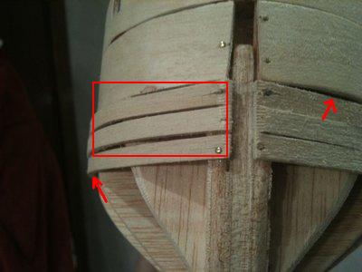

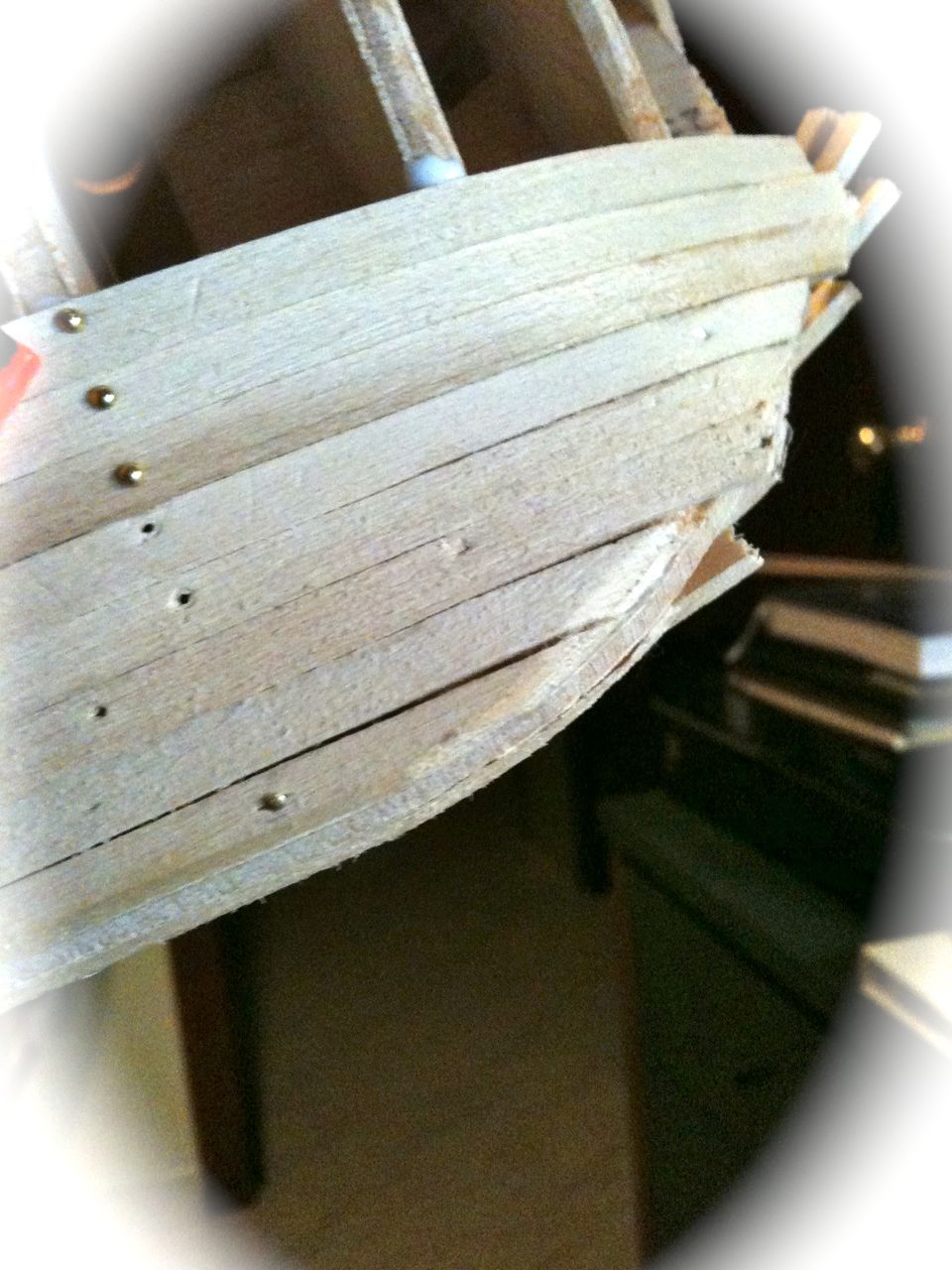

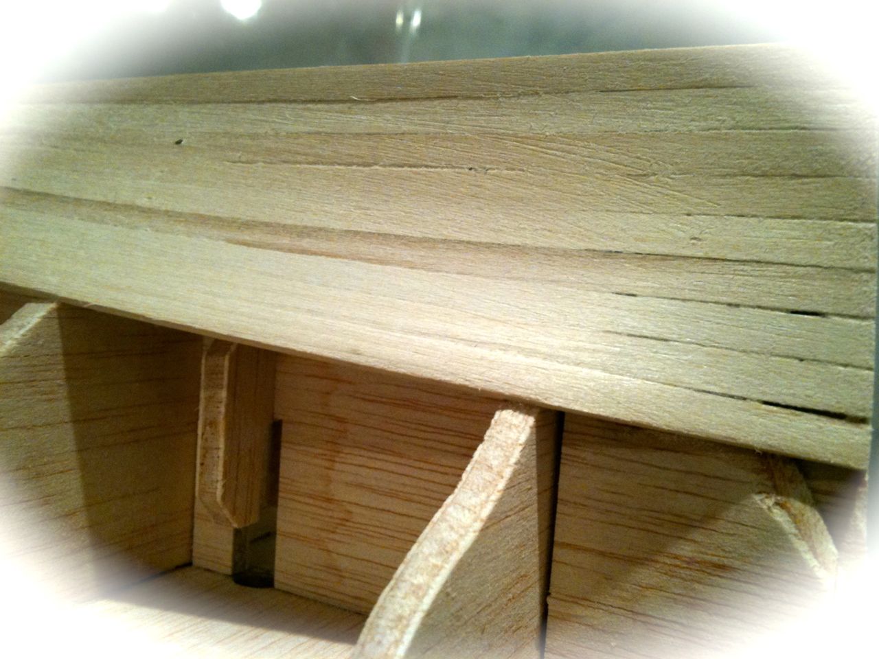

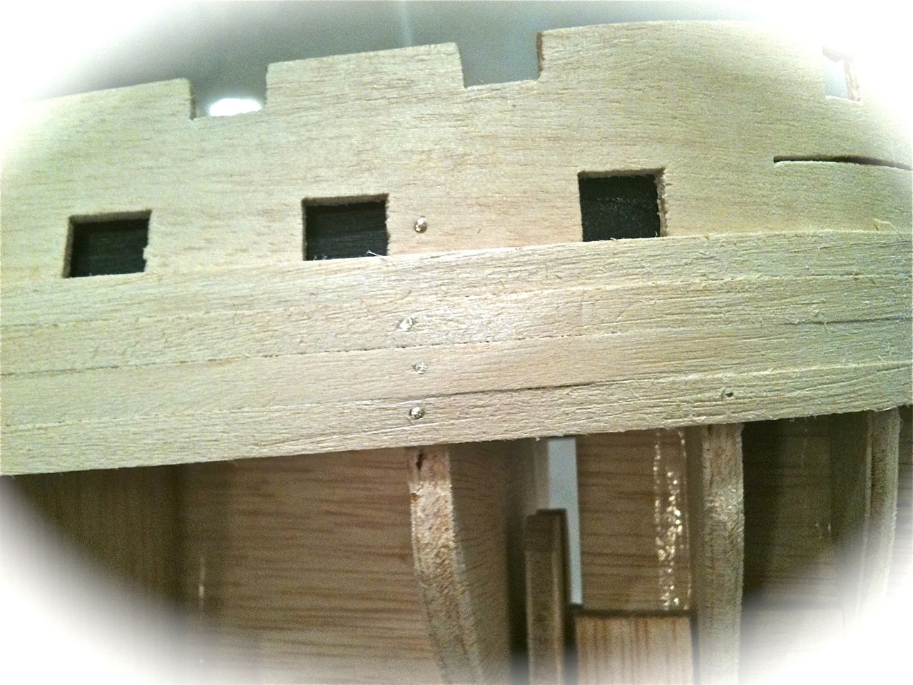

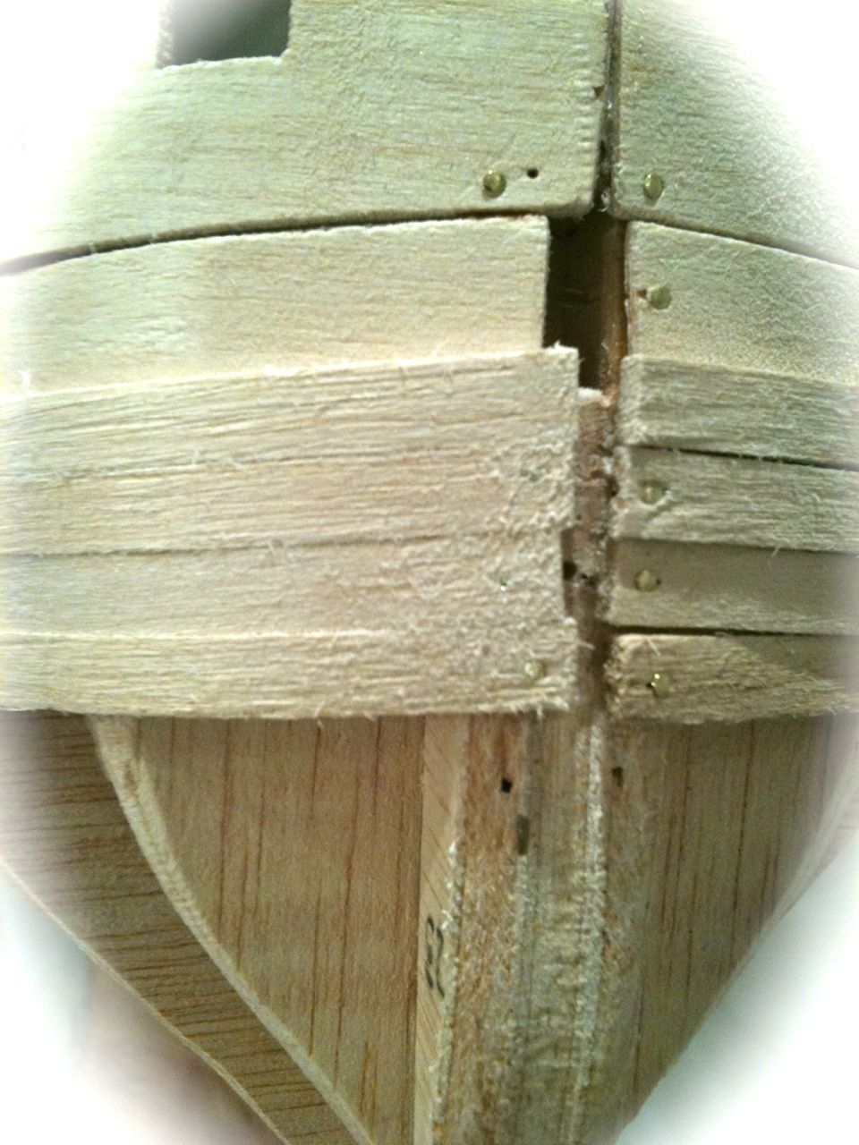

Hola Carlos no hay que alarmarse esto suele pasar, lo que Jose mas o menos quiere decirte es que cunado pegues la segunda traca le pongas un poco de cola a parte de las cuadernas en todo el listón, poquita para que no se manche por fuera y luedo clavalas en todas las cuadernas y asi evitas que te se reviren, te lo marco en la foto.josezerzo escribió:De todo se aprende verás como al final te queda un casco de fábula, solo comentarte si te fijas en como Banton realiza el casco de su San Juan Nepomuceno, tal como va colocando las tracas las lija y da masilla o eso parece y en vez de agua usa alcohol y deja puestas las tracas mojadas para que se asienten y no se le reviran, será cuestión de práctica, buena suerte.
- Proa%20fallo[1].jpg (20.61 KiB) Visto 6184 veces
- carlosys
- Administrador Web
- Mensajes: 2241
- Ubicación: Tarragona
Gracias Julián:
Ya he solucionado el tema del error que se ven en la foto... (lo que quitado todo
) y lo he vuelto a poner siguiendo las instrucciones y consejos de todos vosotros.
Como ya dije, es la primera vez que forro un casco y había que pagar la novatada. Se aprende de los errores y si es con la ayuda de vosotros, mucho mejor.
Ahora mismo el casco está quedando bastante bien. Este fin de semana miraré de subir las fotos de como está quedando.
Gracias a todos
Gracias a todos

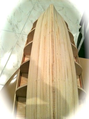

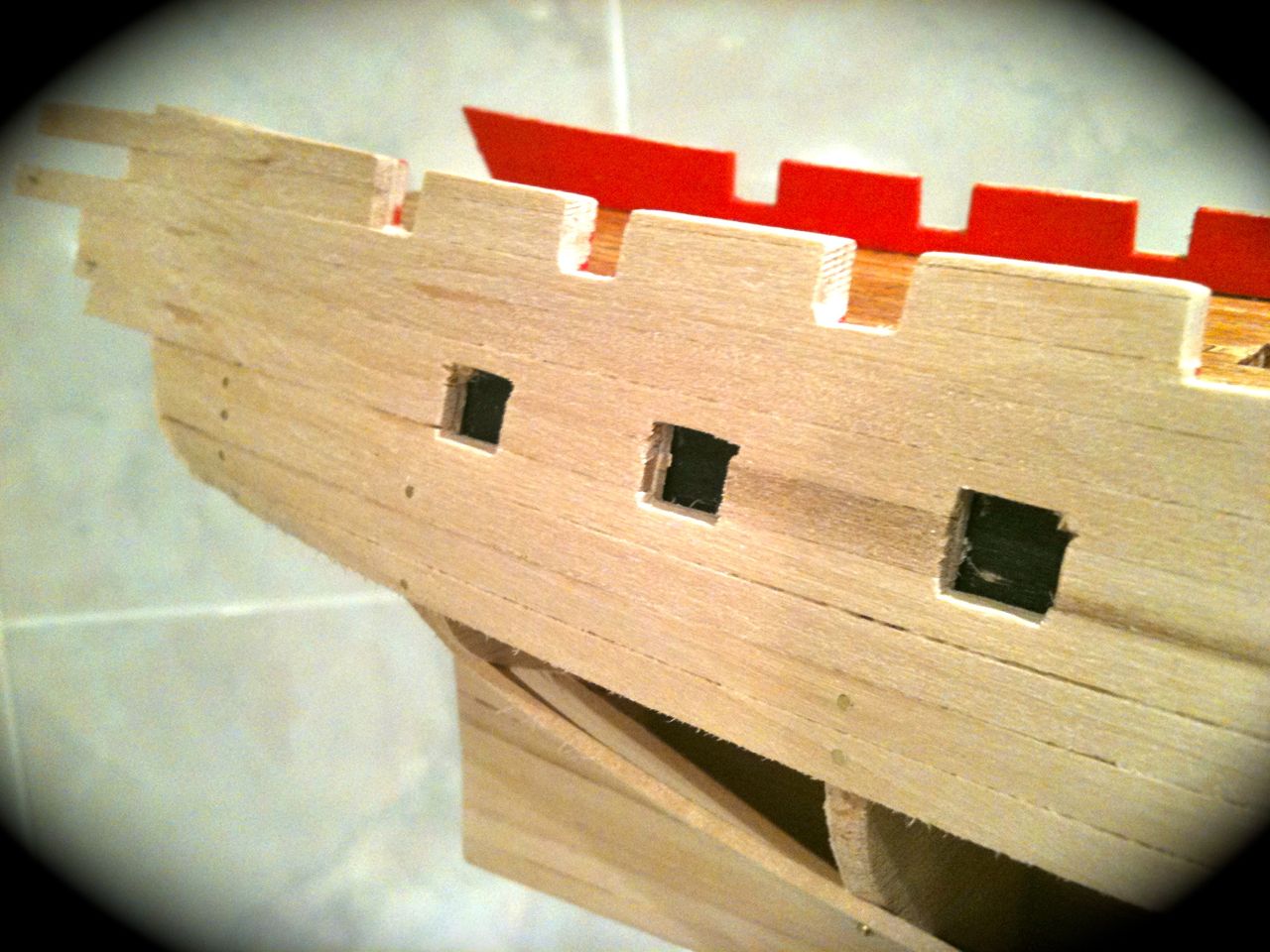

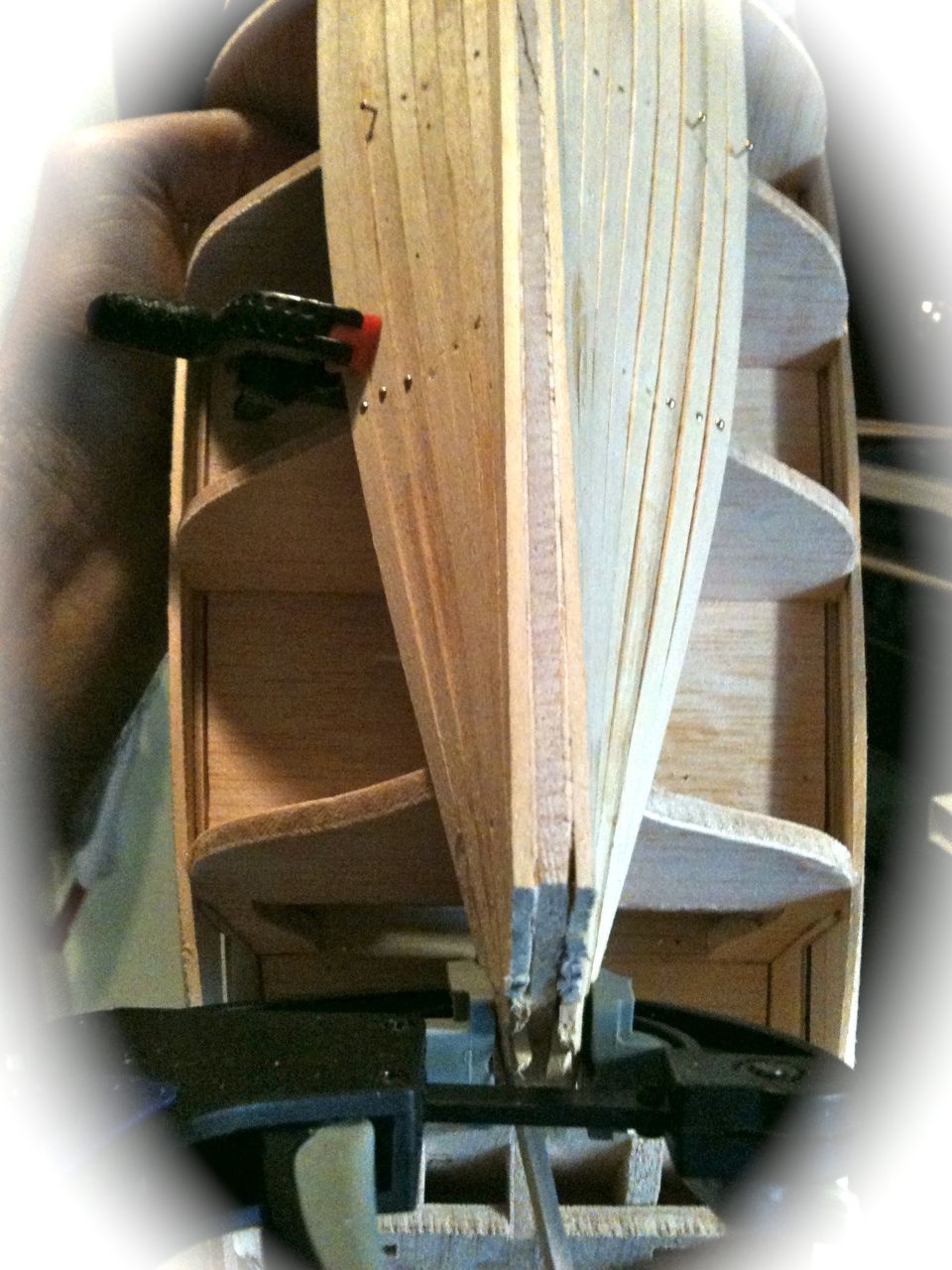

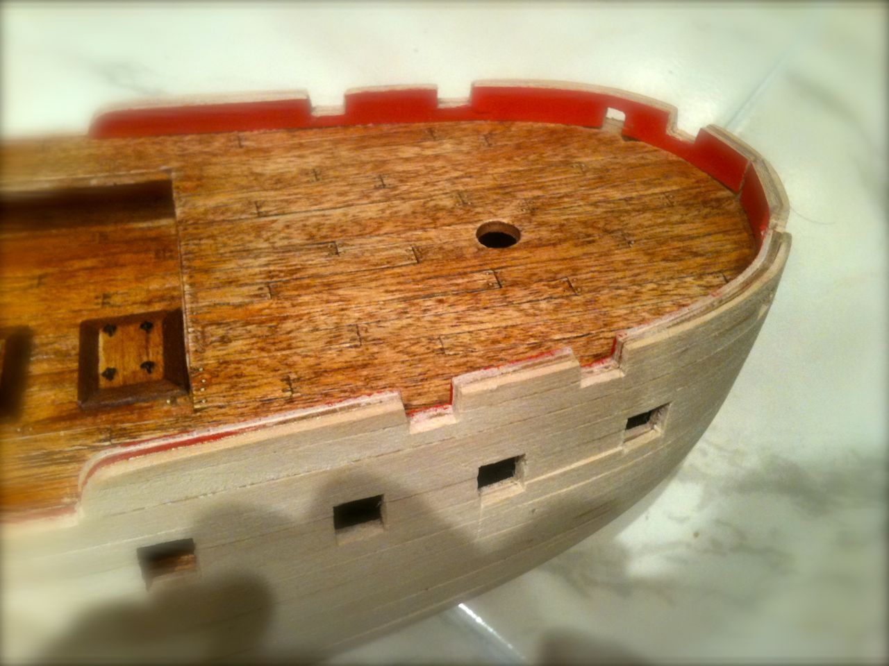

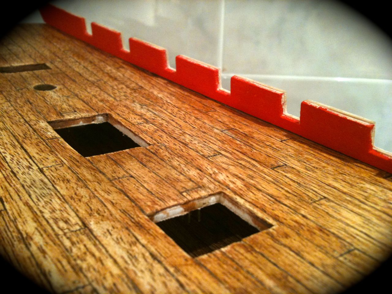

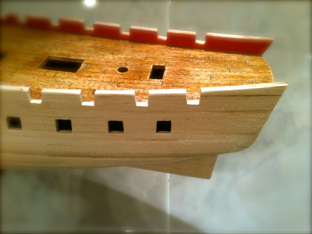

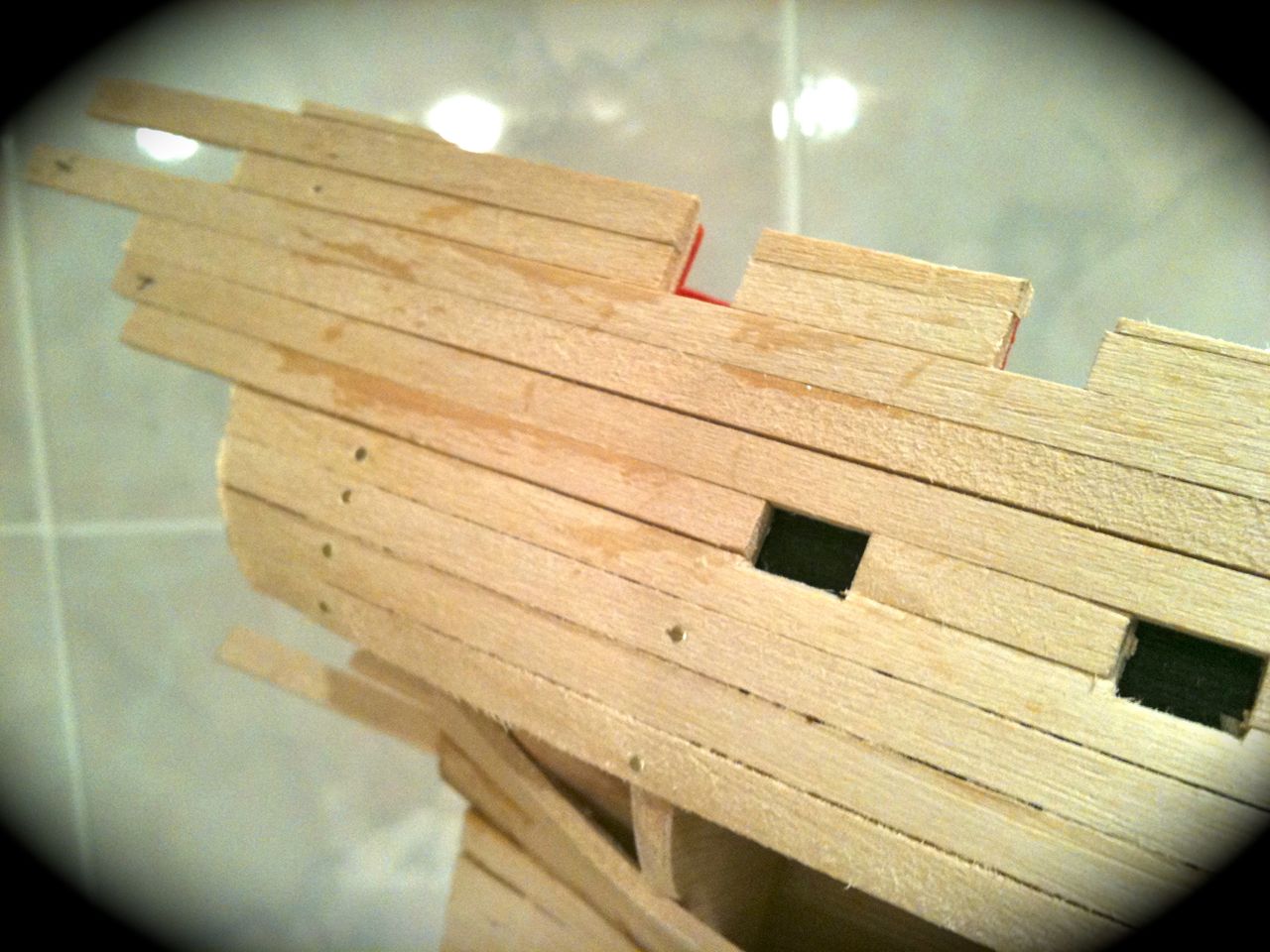

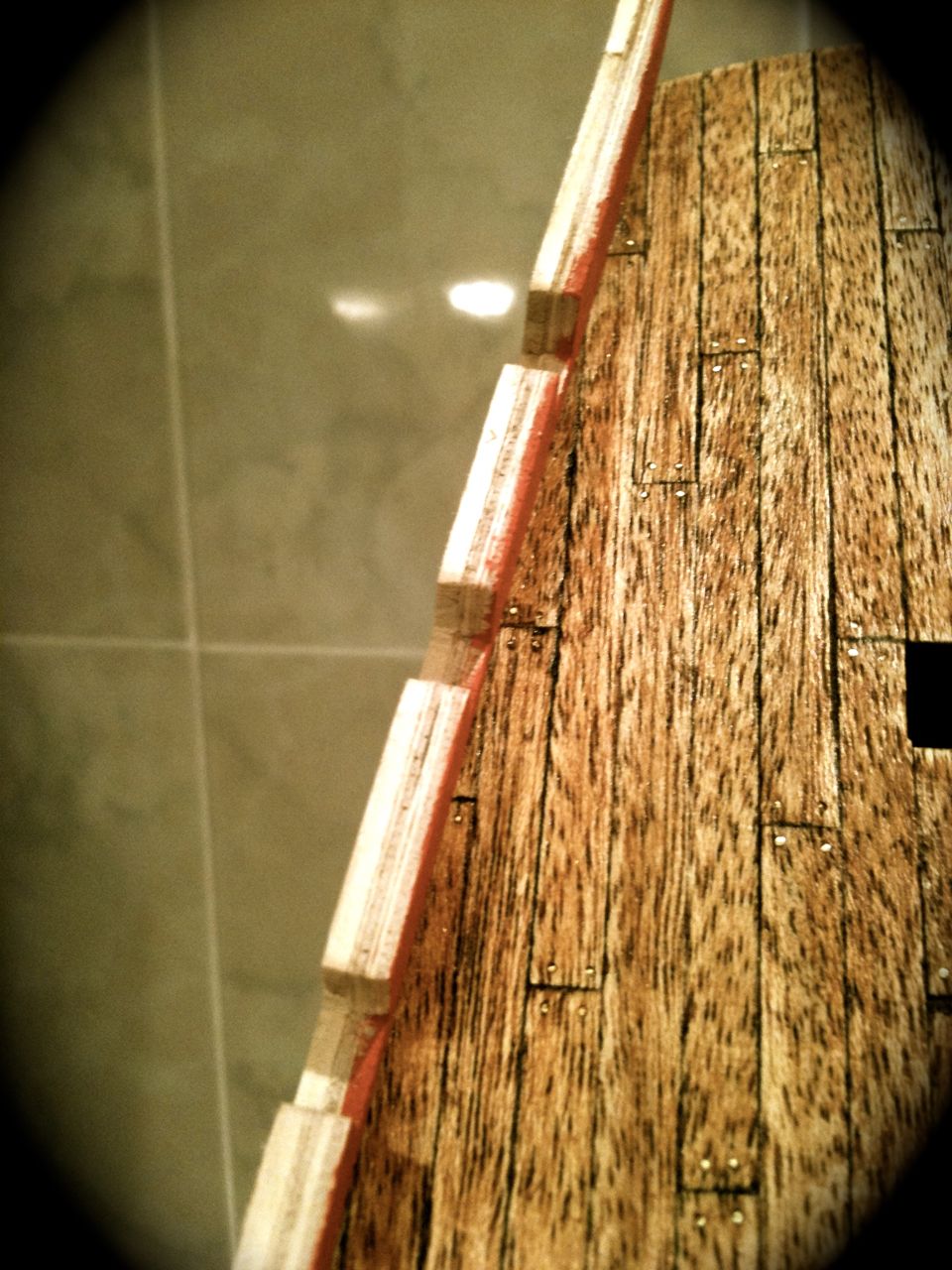

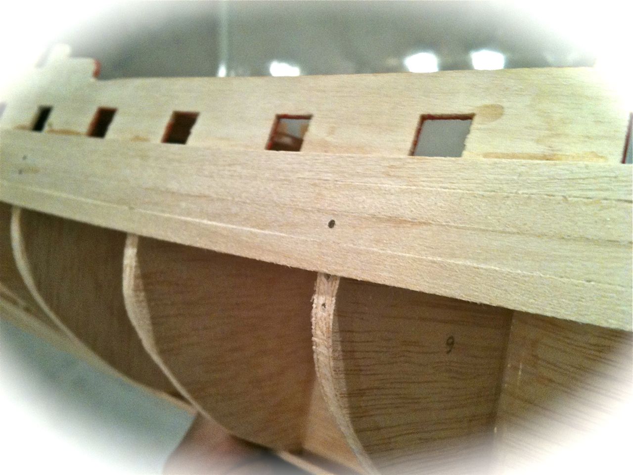

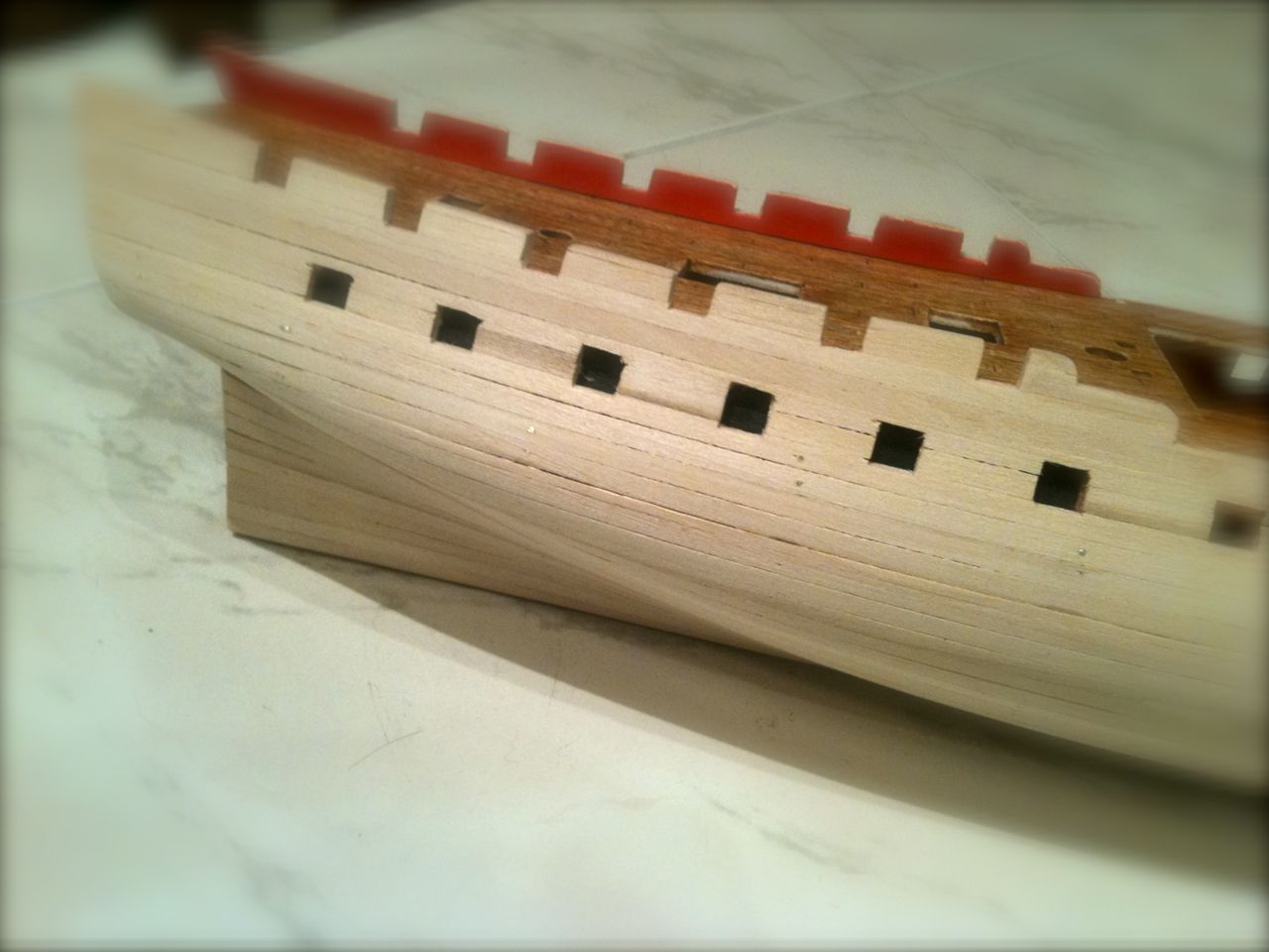

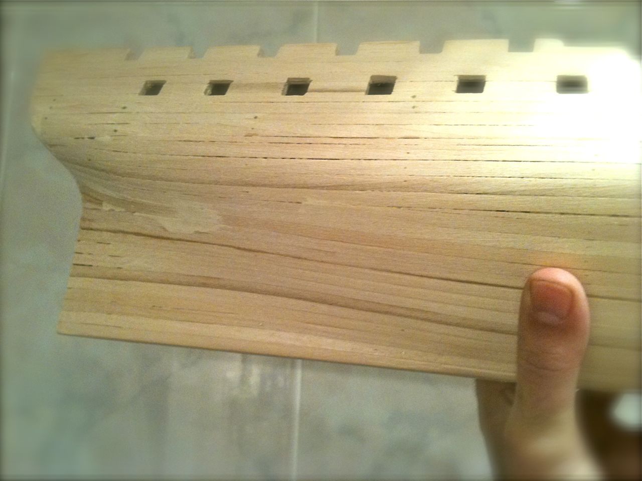

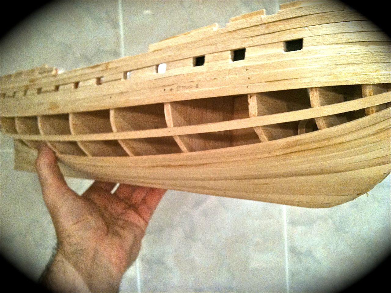

Me adelanto con las fotos para poder seguir currando el fin de semana en el barco, el pluriempleo, las faenas domésticas, la familia.... bufff que complicado es llegar a todos sitios
Lo dicho, os adjunto fotos de como va el forrado del casco, en las que me he permitido la licencia de copiar el estilo de maese Banton a la hora de presentarlas..
A medida que voy avanzando le voy pillando la técnica y poco a poco me va saliendo mejor. Yo creo que en cuanto haya forrado 200 o 300 cascos, lo tendré por la mano
Quité las tracas que habían quedado mal y he ido avanzando de acuerdo a las instrucciones del manual. Primero las 3 tracas de la parte inferior de la amurada y después siguiendo desde la parte inferior.
Cuando este todo forrado, tendré que dar algo de masilla en algún punto, pero de momento, menos de la esperada.
Los clavos que voy poniendo los quito (salvo algunos ) para que en caso de que luego simule el claveteado, no me den problemas.
Saludos y buen fin de semana a todos.
P.D. Gracias por todos los consejos que me habéis dado para el forrado.

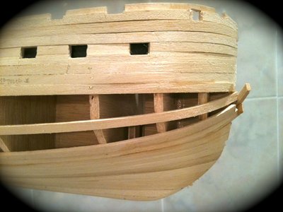

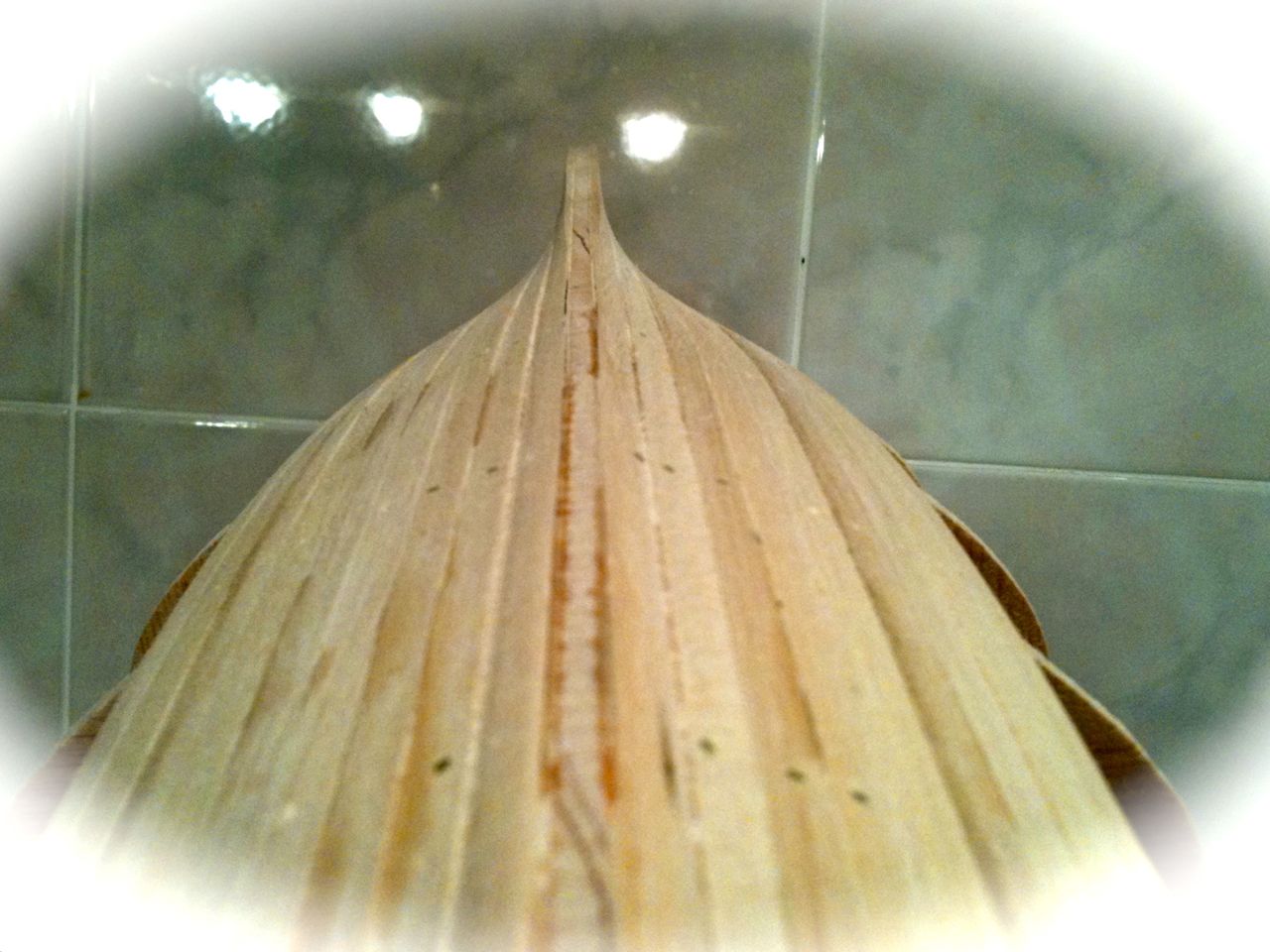

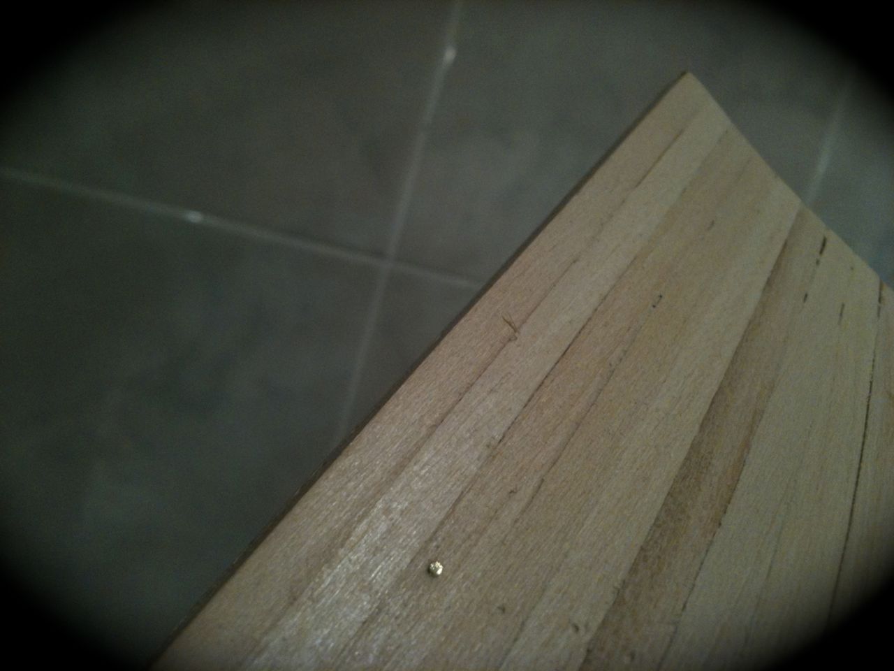

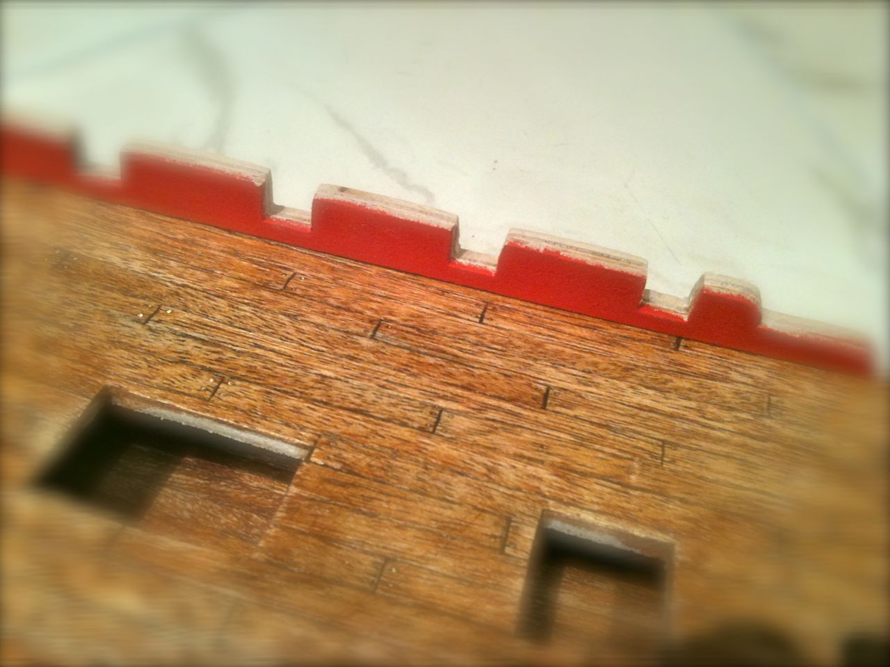

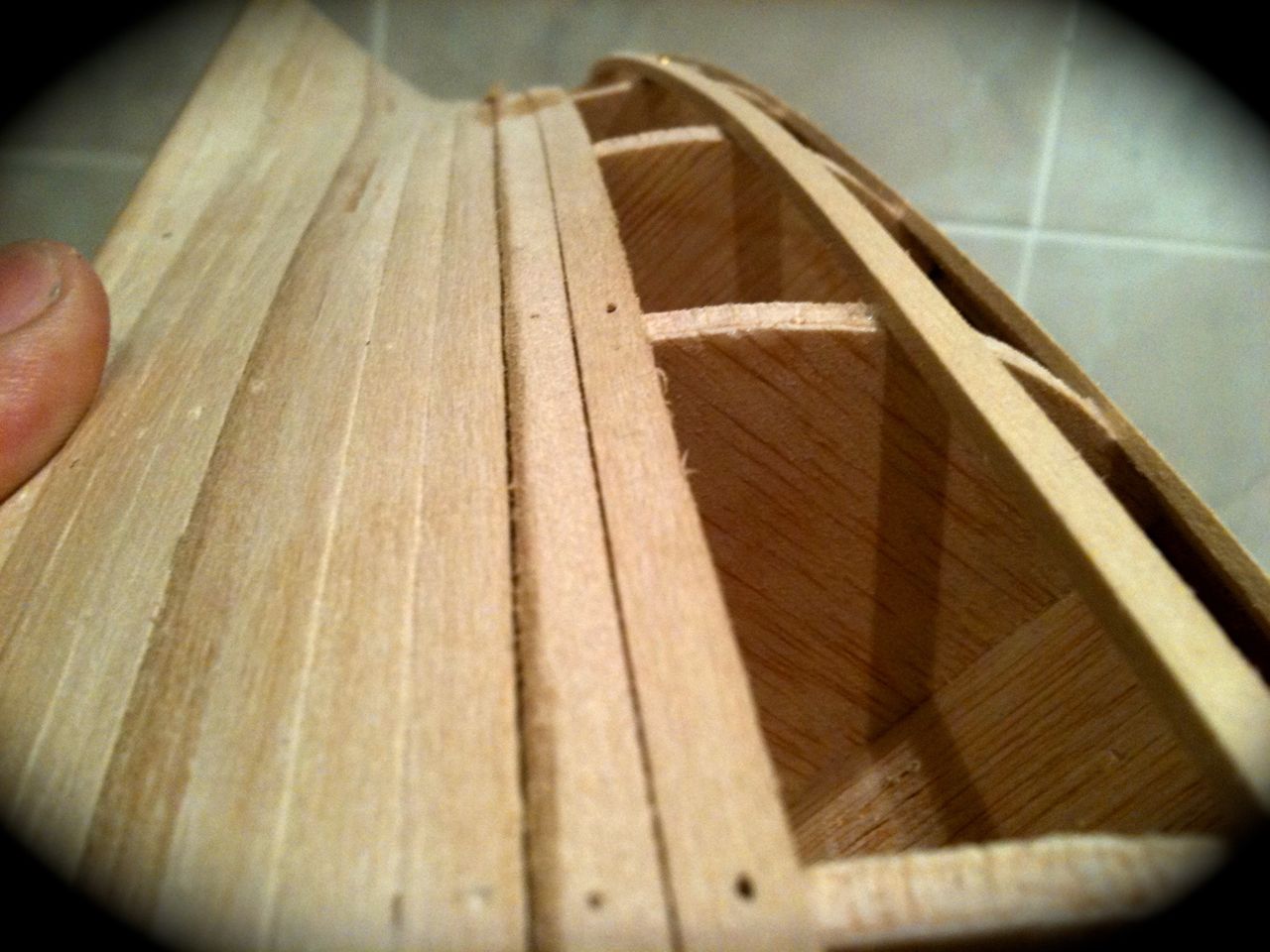

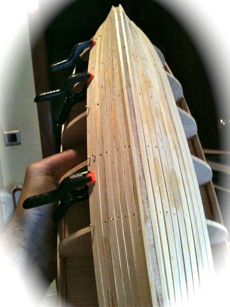

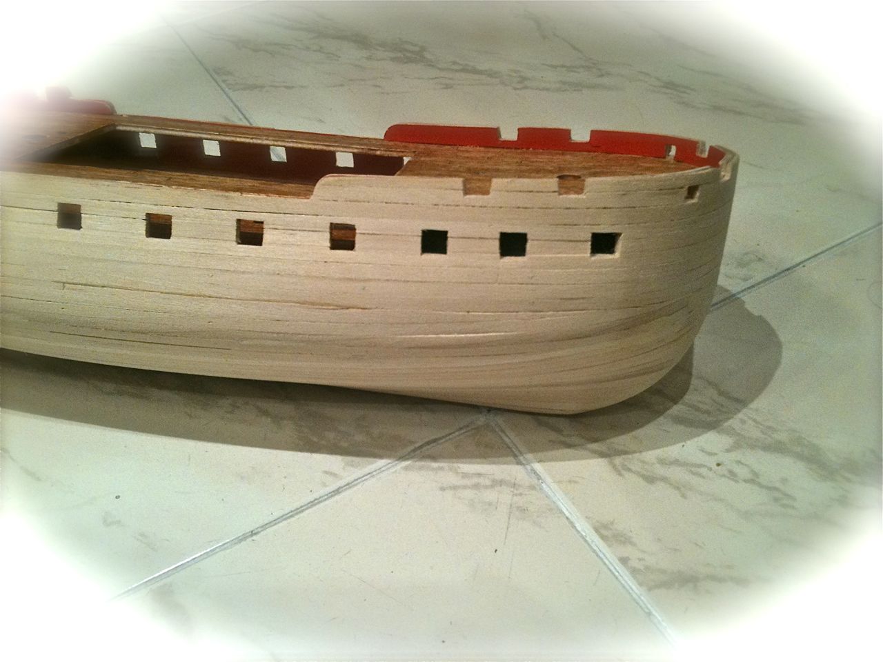

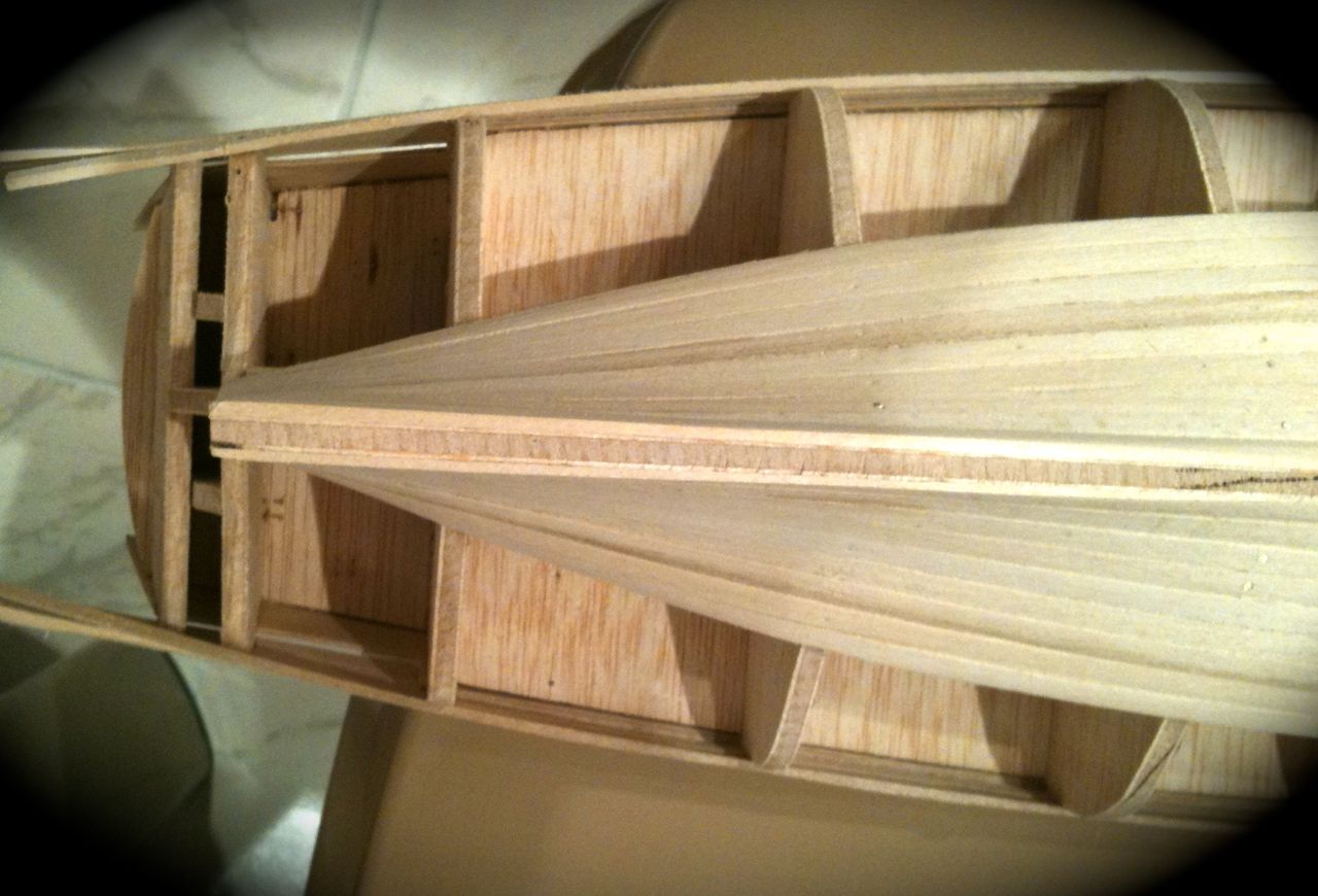

Unos avances más del forrado del casco.
He tenido que poner las contramuradas de popa ya que al trabajar casi siempre con el barco alrevés, esa zona empezaba a deformarse. Ahora, como veréis en las fotos, ya ha tomado el espesor adecuado y le da la solidez necesaria.
Por lo demás, sigo forrando, puliendo, ajustando, etc...
Detalles varios del forrado
Colocación de contramuradas (con colores reglamentarios) para dar solidez a la estructura
Vistas generales del estado actual de la Fragata
Muy bueno Carlos, ya va tomando forma el casco, tranquilo con los pequeños fallos, con un poco de lija y masilla como nuevo.
Hola Carlos no espero al lunes hoy veo tus progresos ,bien de momento no nos podemos quejar sigue y aplicate ,pregunta las cuadernas las ajustaste para acomodar mejor las tracas longitudinalmente,esto te lo comento por las ondulaciones ,tenlo en cuaneta almenos para el proximo que creo no tardaras en empezar al ritmo que llevas es que este hobbit engancha mucho. un saludo. Tasso , te va a quedar divina esta fragata ademas la estas efectuando con cariño esto se nota.
- carlosys
- Administrador Web
- Mensajes: 2241
Si que están ajustadas o por lo menos, lo intente. Lo que pasa es que me he encontrado con que algunos listones son sensiblemente más gruesos que otros, con lo que se ven algunas irregularidades que al lijar se ajustan.e ,pregunta las cuadernas las ajustaste para acomodar mejor las tracas longitudinalmente,
Como bien dices, la experiencia es un grado y lo que estoy aprendiendo a base de fallos con éste, me servirá para los próximos...
Gracias por comentar.
Más cosas mías en Aquí
Buenas tardes Carlos, efectibamente cuando lijes el casco esas imperfecciones se iran ,que te parece el forrado he que no tiene tantos inconvenientes, me imagino que ya habras finiquitado el forrado cuando leas este post, un saludo y que no decaiga ,le pondras el segundo forro ? bueno no te molesto mas un saludo Tasso.

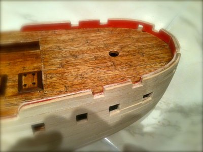

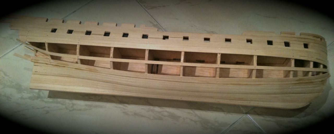

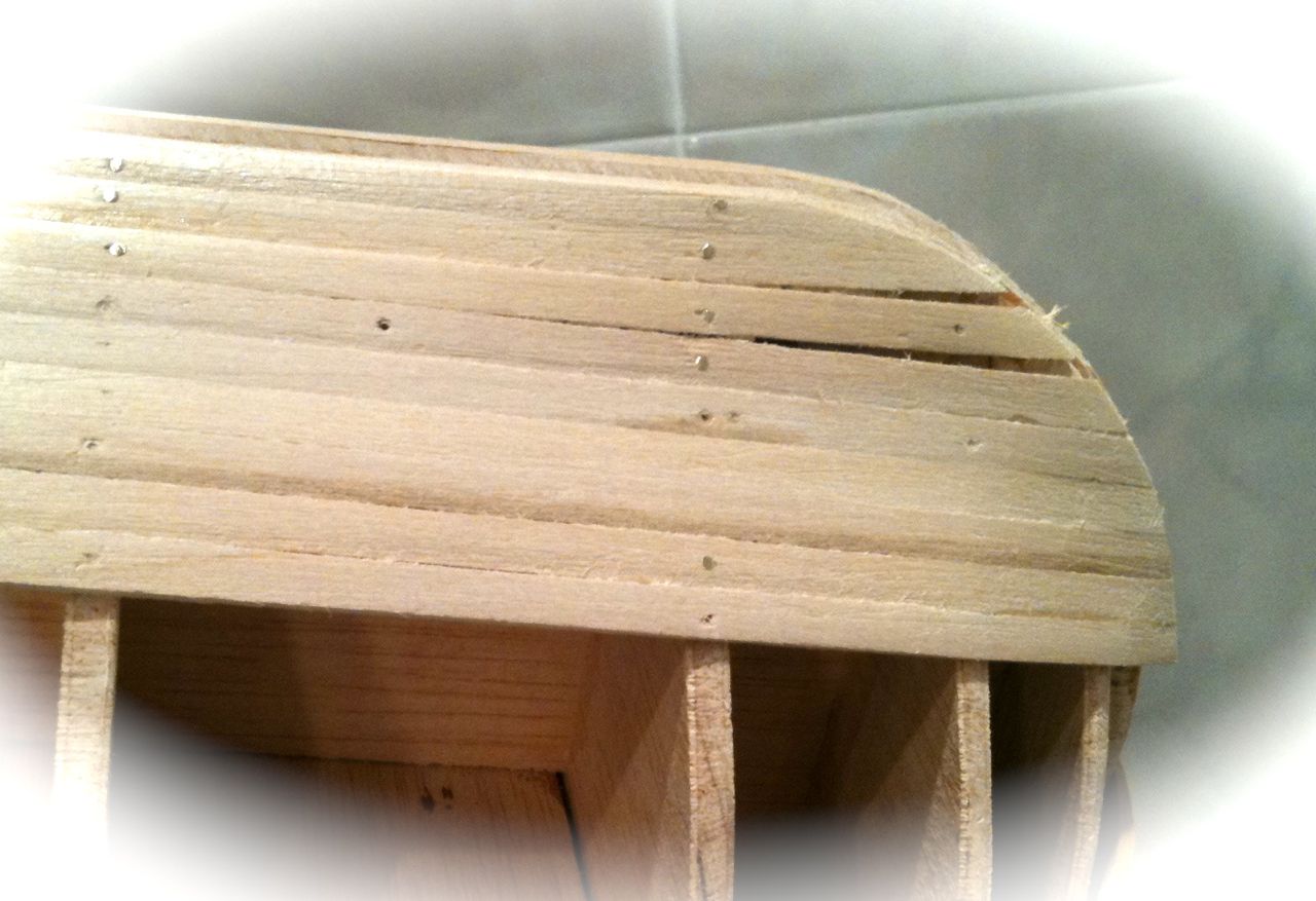

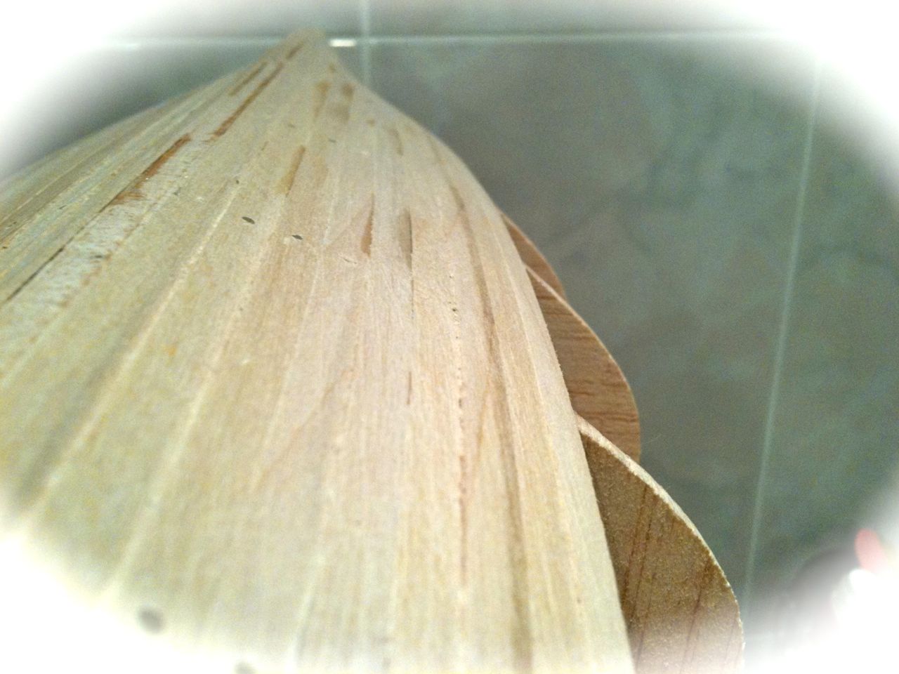

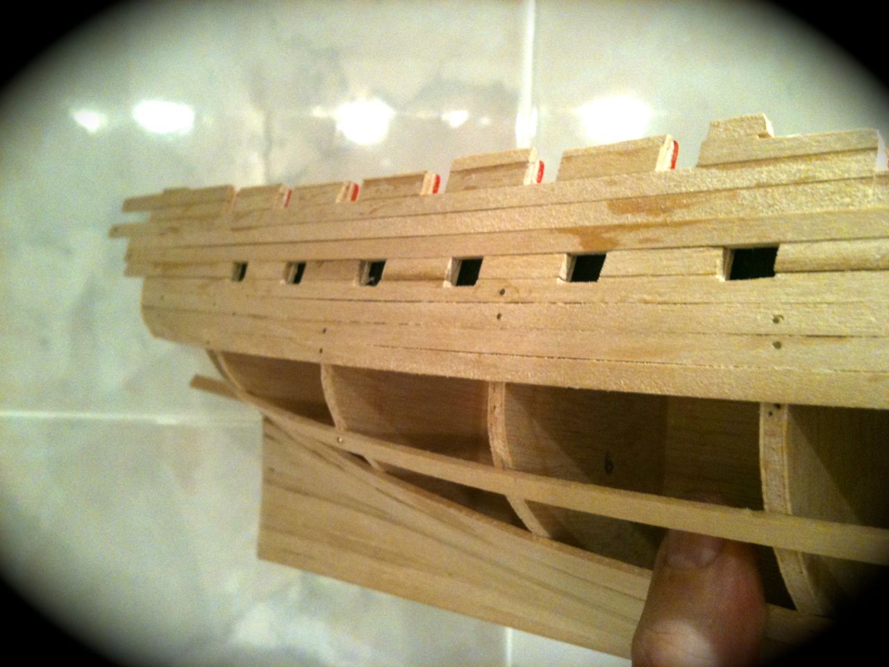

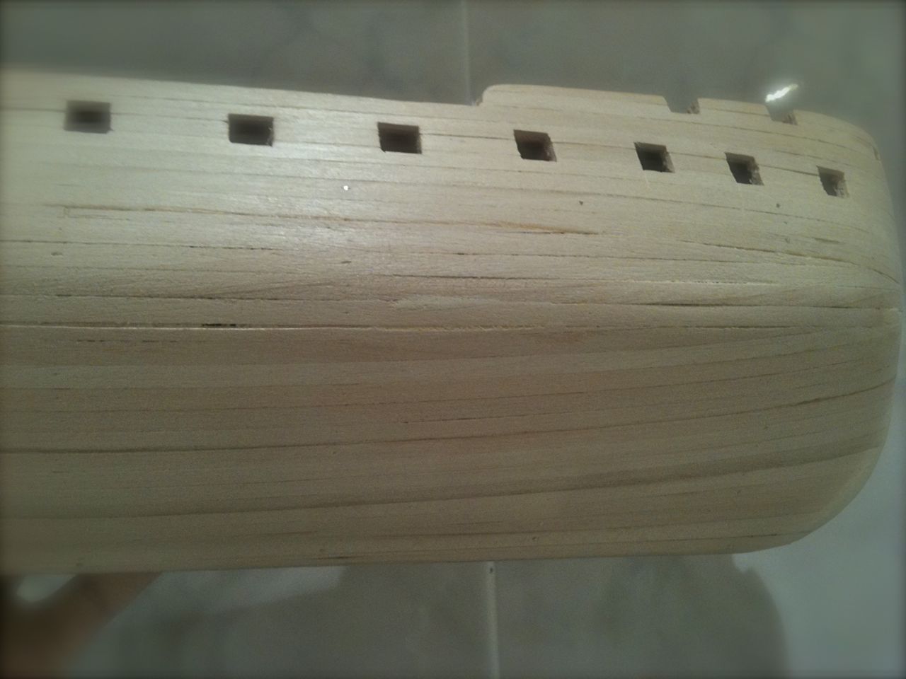

Hola amigos:
Primer forro del casco terminado. Ahora toca empezar con el forrado final. Al final no ha sido tan complicado como esperaba, pero la experiencia hay que tomarla a base de golpes y de práctica, por lo que éste primero, no ha quedado tan bien como esperaba. En cualquier caso, ahora toca continuar con el segundo forro donde las imperfecciones quedarán cubiertas.
Intentaré dejar el 2º forro terminado antes de que se acabe el mes ya que en febrero tengo que parar el astillero para cumplir con un proyecto editorial que me va a absorber las pocas horas que tengo libres.
De todos modos seguiré entrando con frecuencia al foro para ver los avances de los compañeros y seguir aprendiendo. Espero tener liquidado el tema en 15-20 días y retomar el montaje de la Fragata.
Os dejo fotos del estado actual.
Te ha quedado muy bien, cualquiera diría que es el primer casco que has hecho, con el segundo forro práctica primero, te lo digo por experiencia el primero que hice lo pegue con cola de contacto y claro hasta que le pillas el tranquillo tardas un poco y se notó que el primer lado estaba peor que el segundo, pero bueno tu tienes muchos recursos y seguro que te sale de maravilla.
