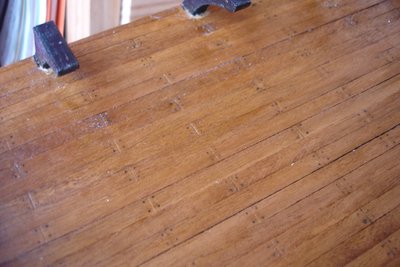

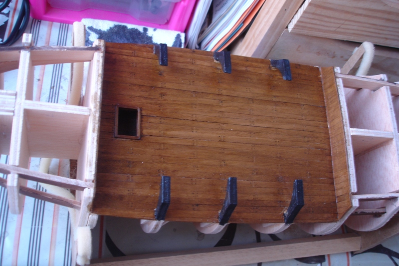

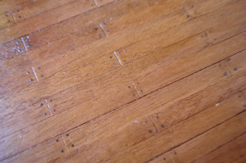

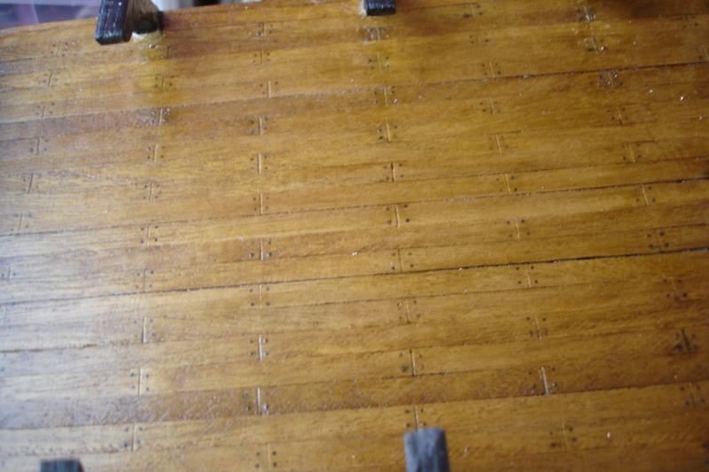

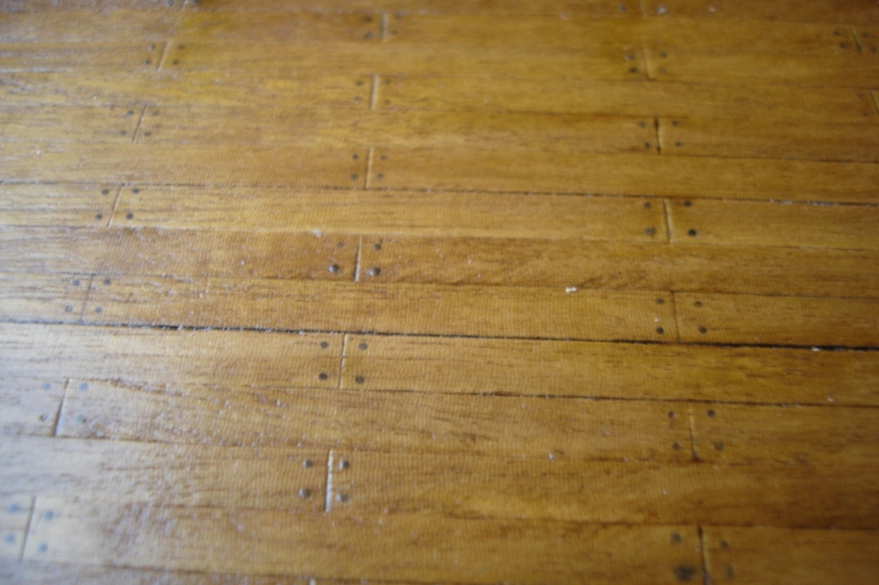

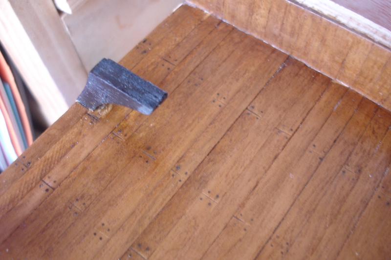

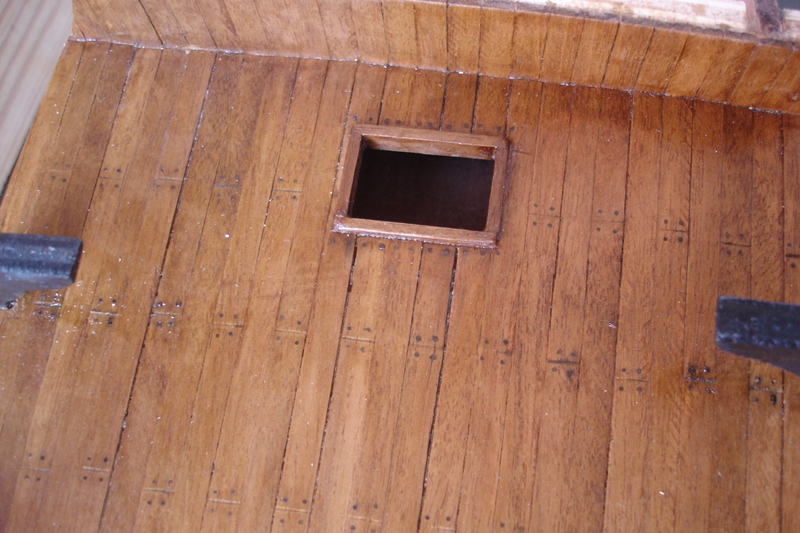

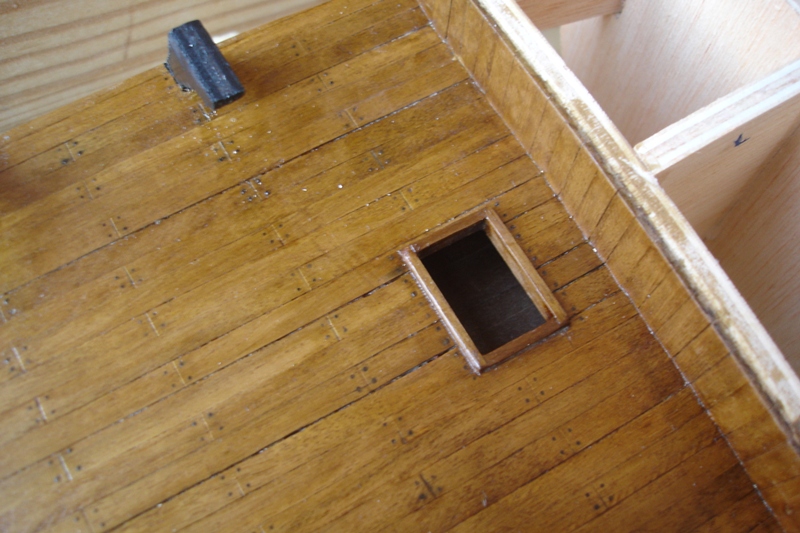

Seguimos con el proceso, una vez encolada la cubierta, colocados todos los tapines, una capa de tinte, tapaporos ,lijar, barnizar, este es el resultado, para mi parecer queda bien la cosa, por ahora intento ir lento pero seguro.(estoy contento con el efecto que da los palillos tintados).
Por cierto mi idea es darle un acabado con colores de la época y aparte poner luces en el interior.

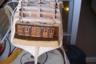

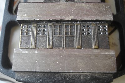

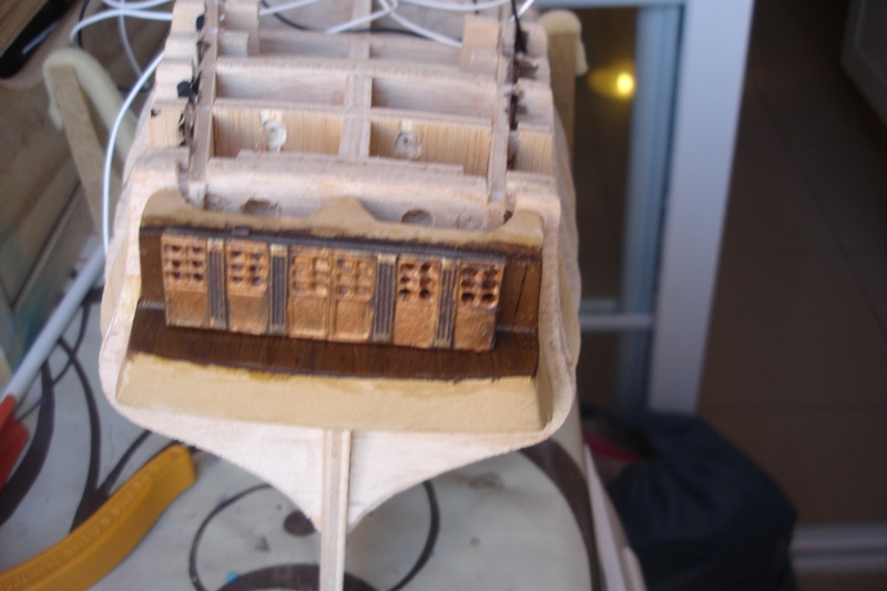

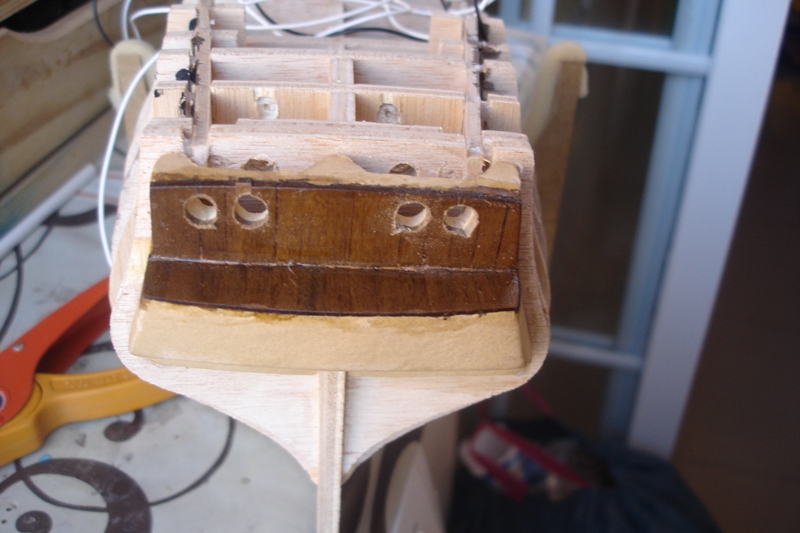

Gracias Dominique en un principio solo voy ha poner luz en las troneras, debajo de los enjarretados y en el balcón de popa que te muestro a continuación, me hubiera gustado haberlo puesto en todo el jardín, pero es plomo y es difícil de trabajar y hacerlo de nuevo no veo todavía capacitado.

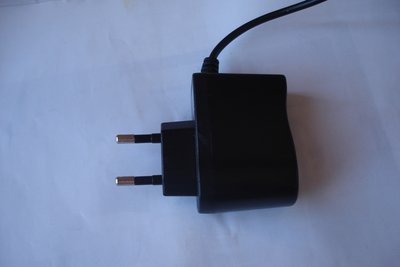

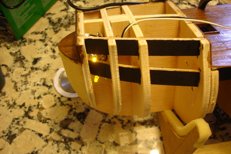

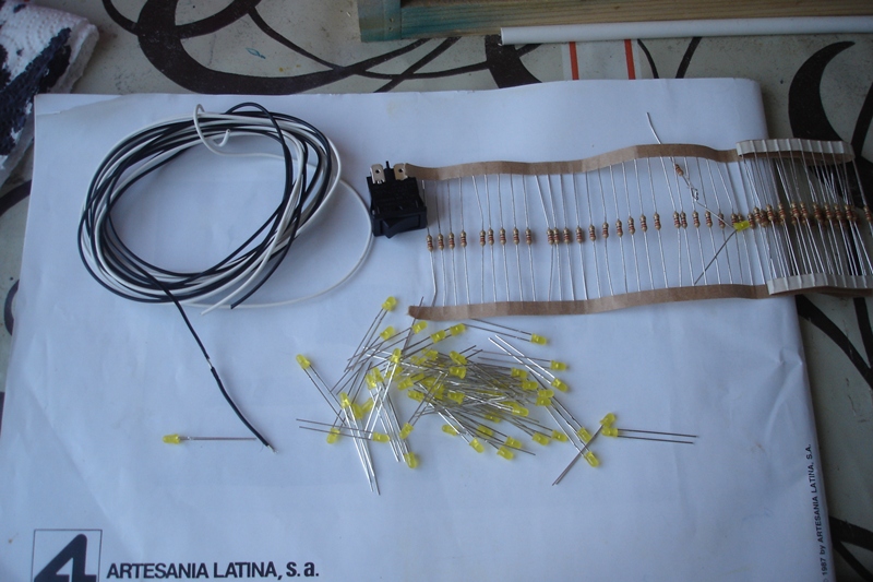

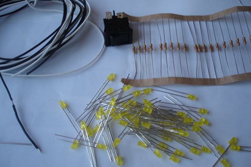

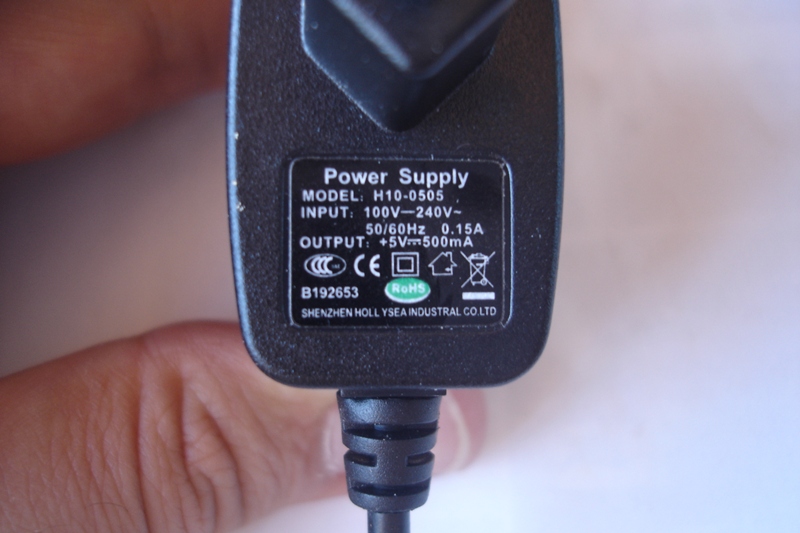

Y ahora la instalación eléctrica en un principio no me he complicado mucho más que nada porque yo de electrónica nada de nada, todo lo que voy ha incluir es gracias a la colaboración de amigos que me han dado algunas nociones.
Bien en un principio he usado led y en cada uno en su lado negativo le he añadido una resistencia de 220 ohnios, todo conectado por un cable y soldado, para la alimentación he usado un cargador de móvil que me da un voltaje de 5v, por ahora van previstos unos 90 led amarillos imitando la luz de las velas, espero que salga todo bien.
