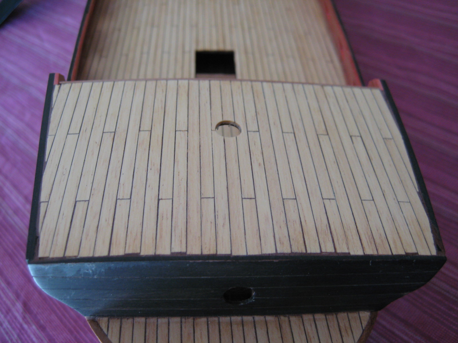

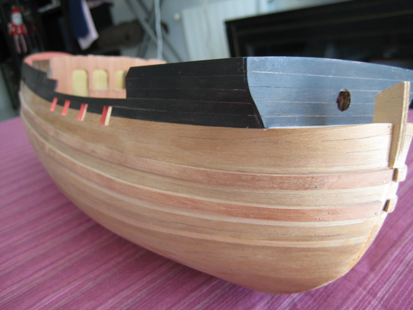

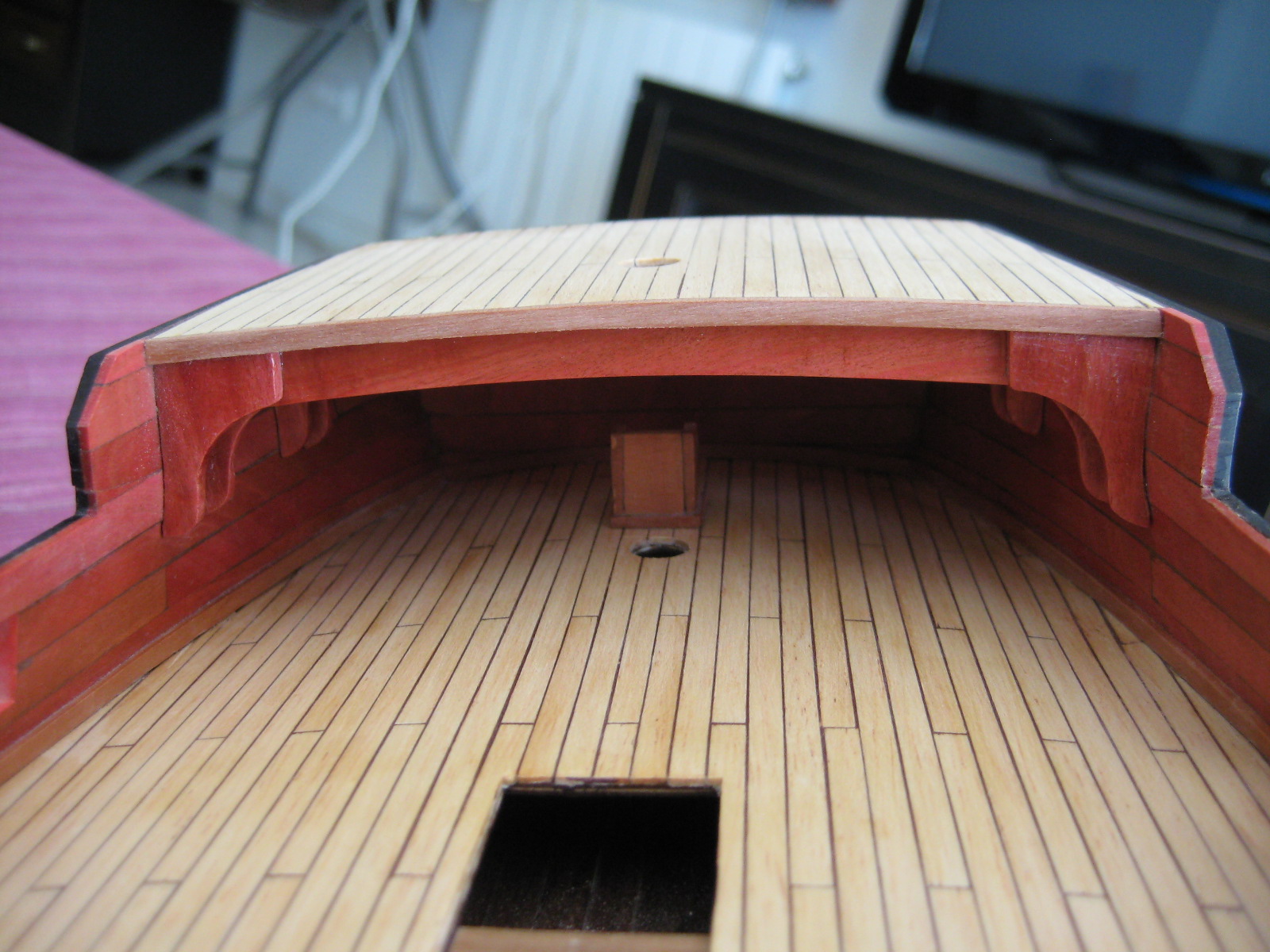

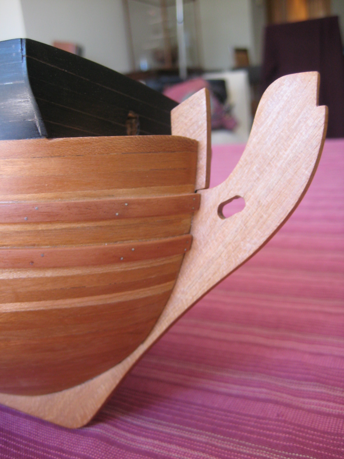

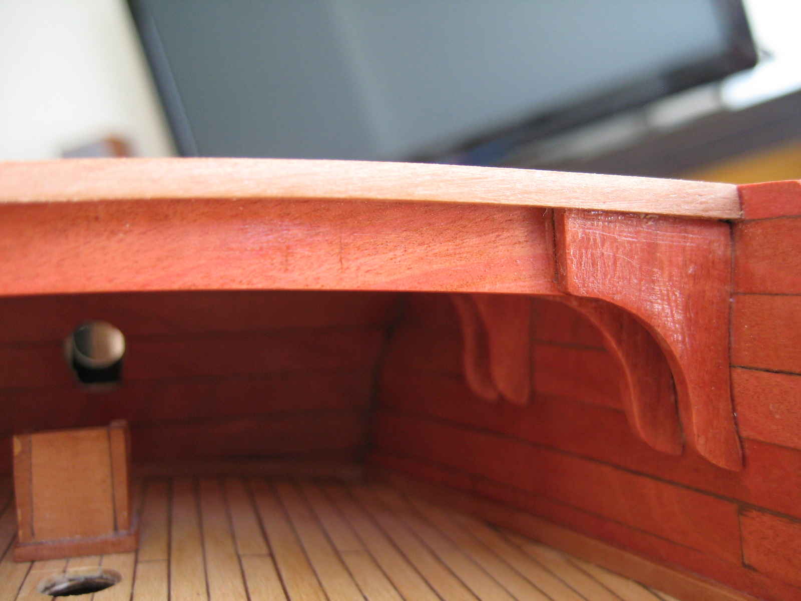

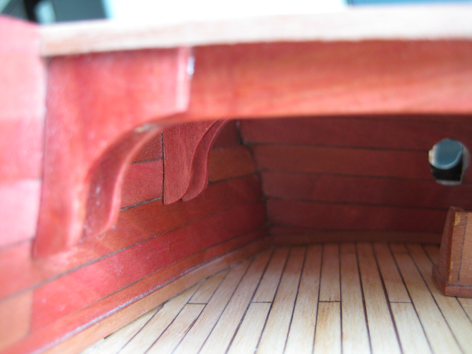

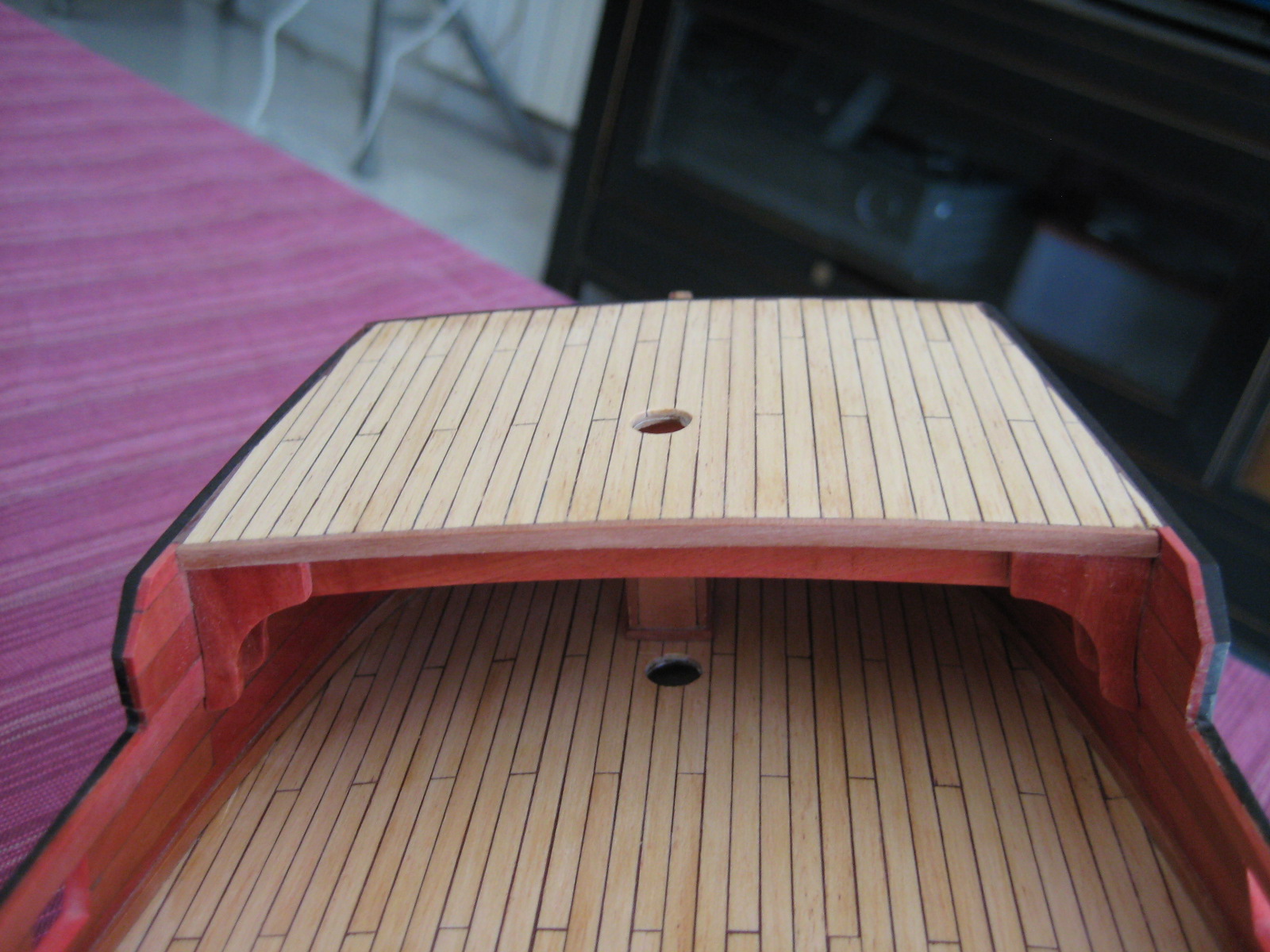

Gracias por tus comentarios Ricardo.
He avanzado un poquito mas.
He colocado los cintones del casco, los rodapiés de cubierta (si se llaman así) y la cubierta de proa.
Para la cubierta de proa hice las vigas y sus refuerzos con madera de peroba (dura, dura).
Amadeo

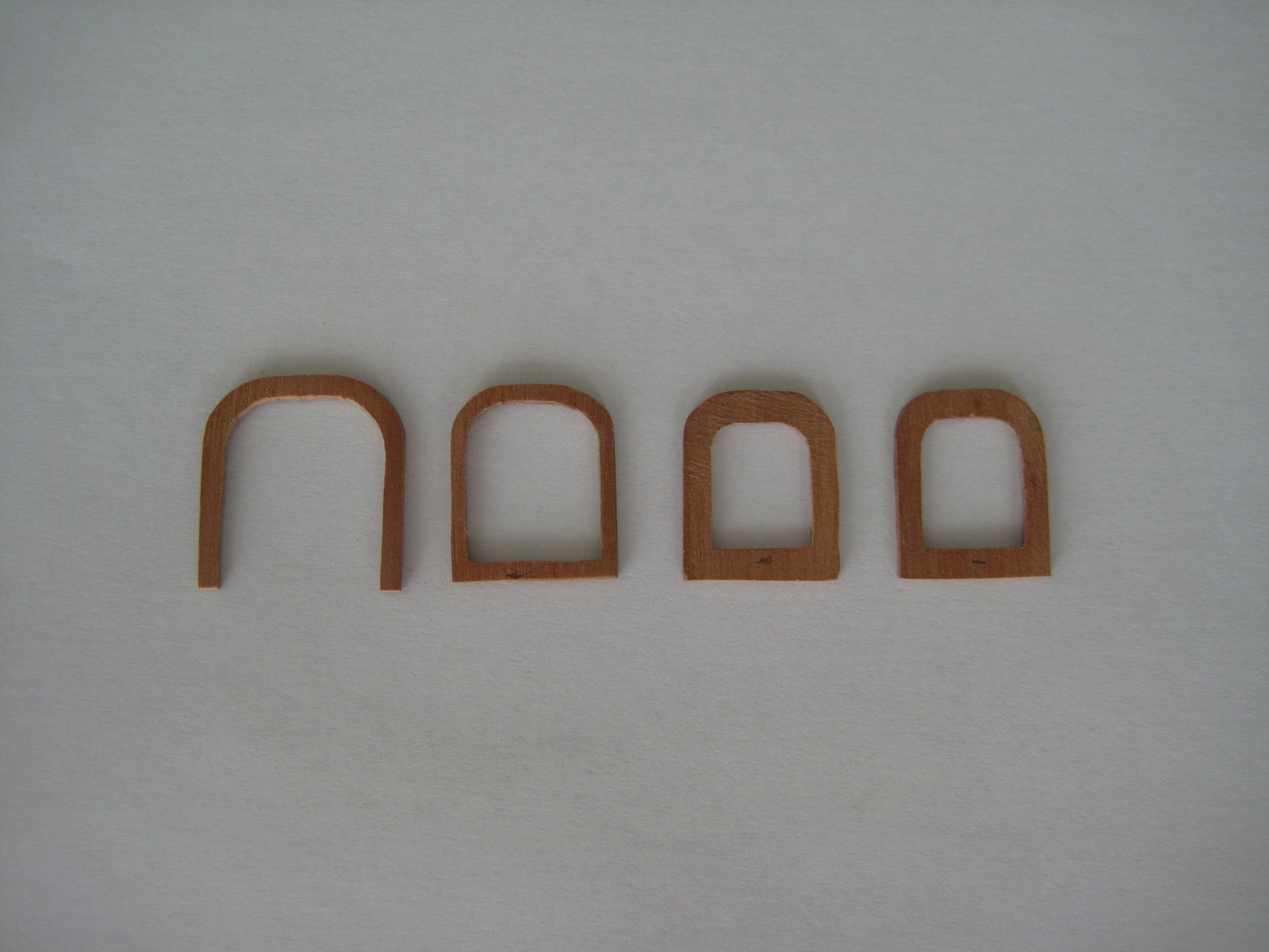

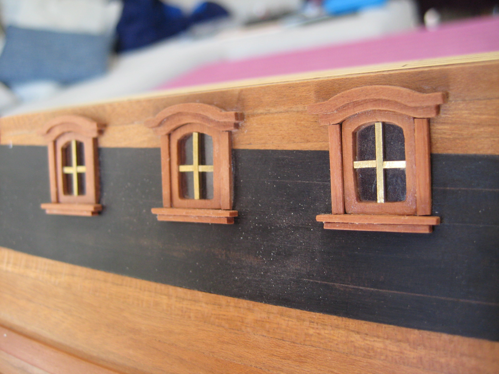

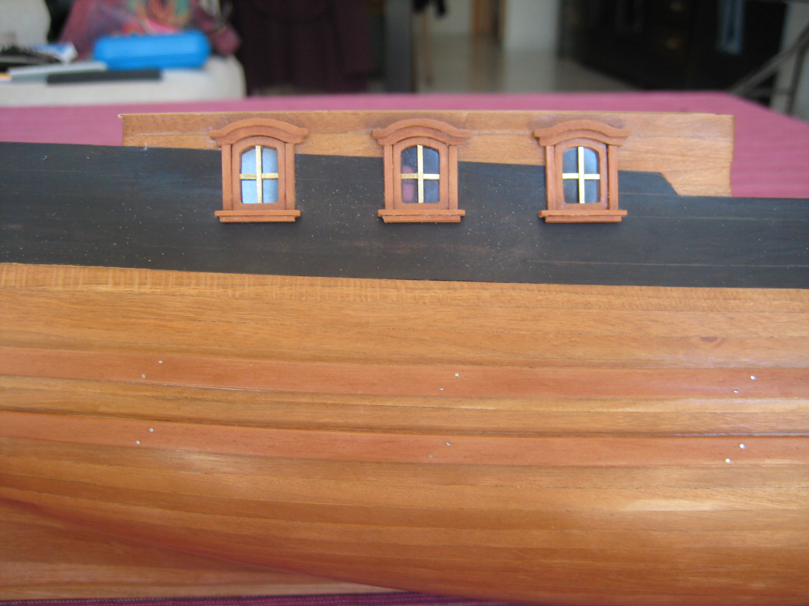

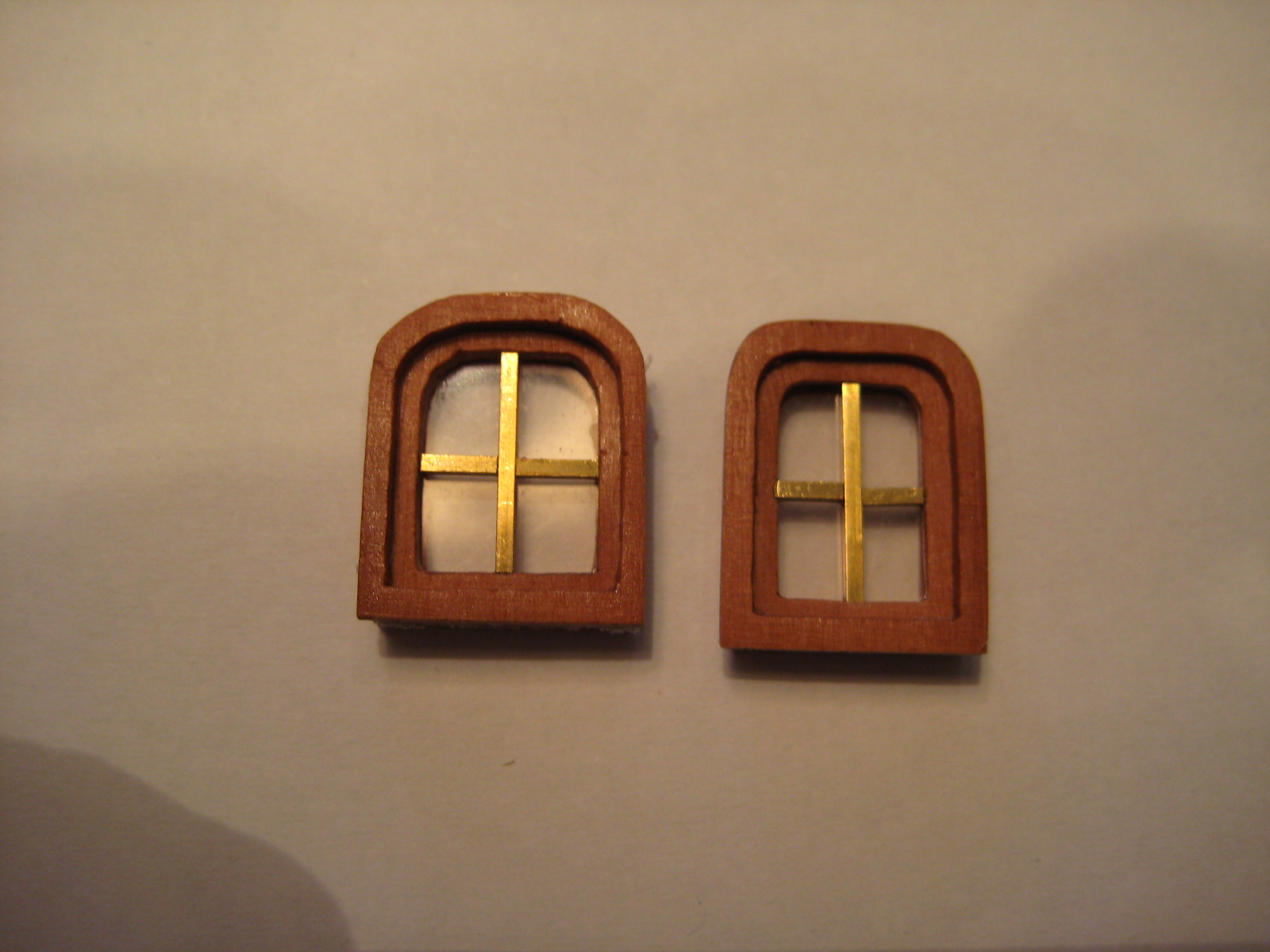

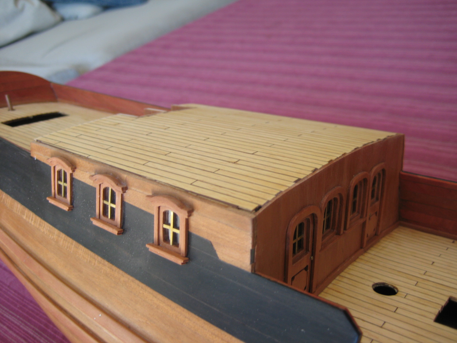

He comenzado con las ventanas, despues de unas largas vacaciones.
Las primeras las he hecho superponiendo cuatro piezas de madera de peral y unos pequeños listones de latón.
Un saludo para todos.
Amadeo.

Bonitas ventanas Amadeo, me parece ver que les colocaste mica como vidrio. Lento el avance pero con muy buenos resultados.

Buenas noches Amadeo, excelentes avances. Las ventanas te han quedado preciosas.

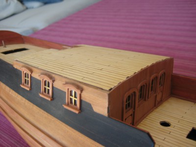

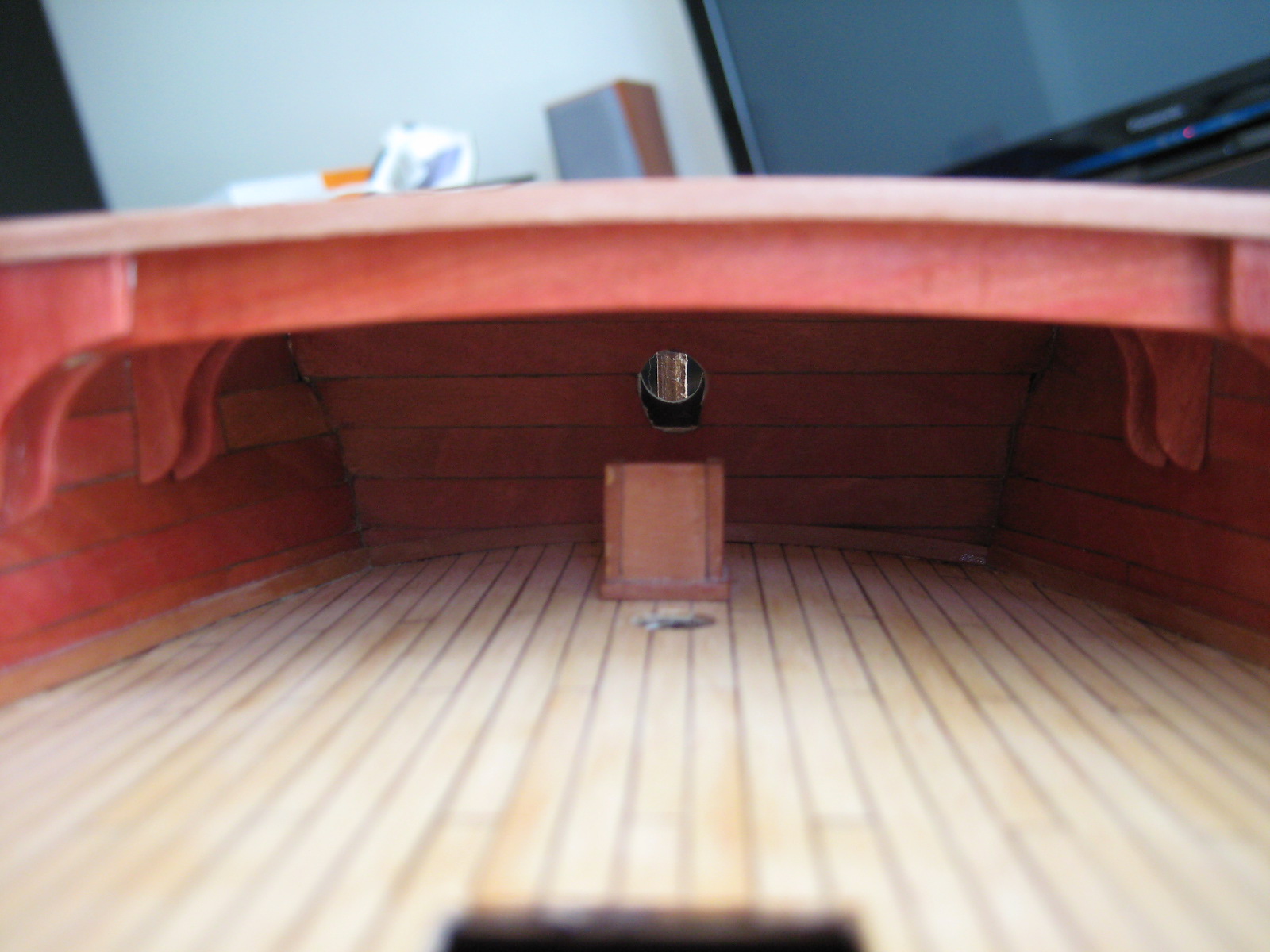

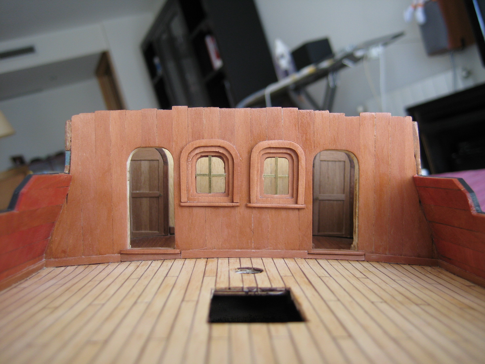

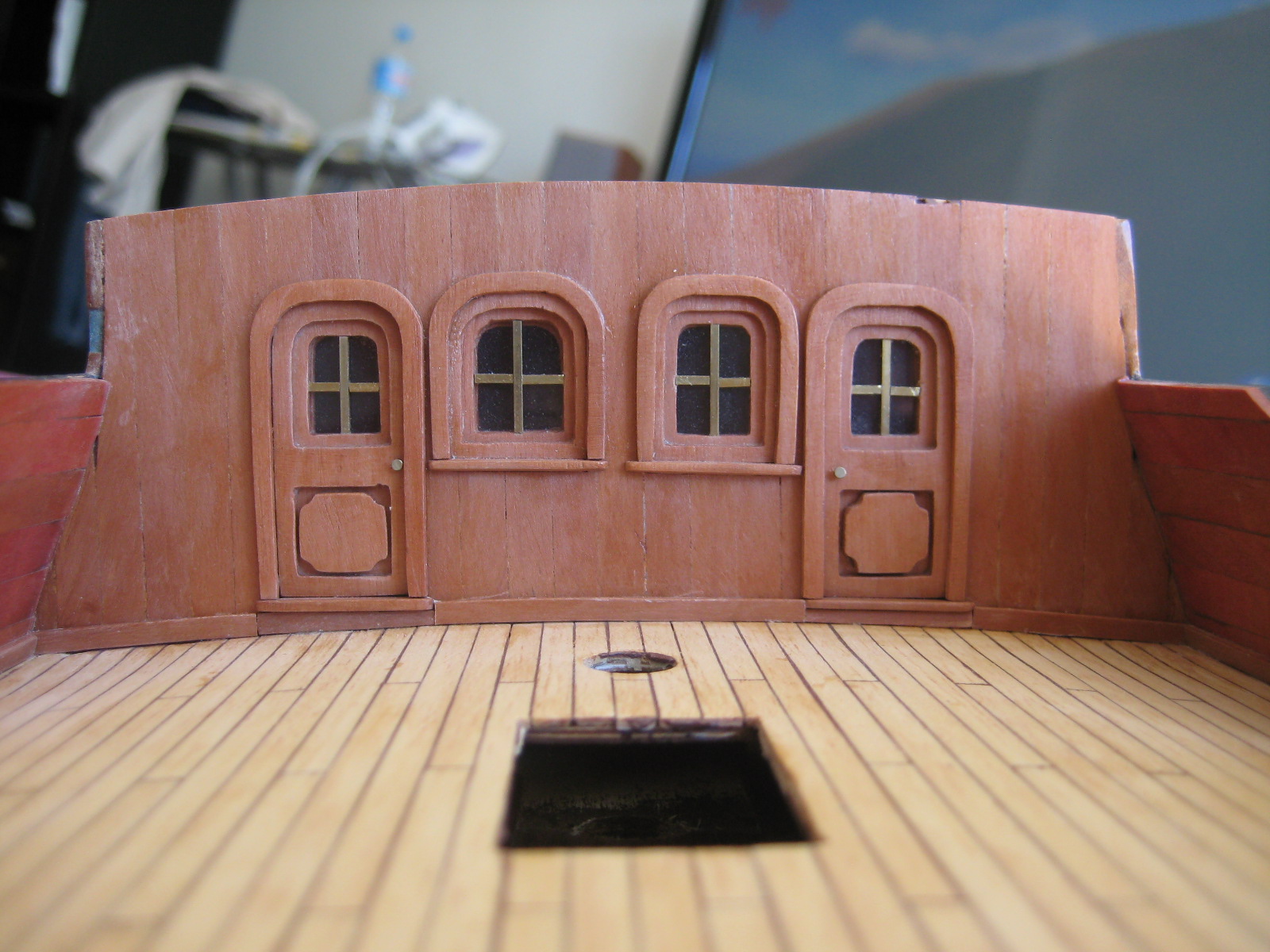

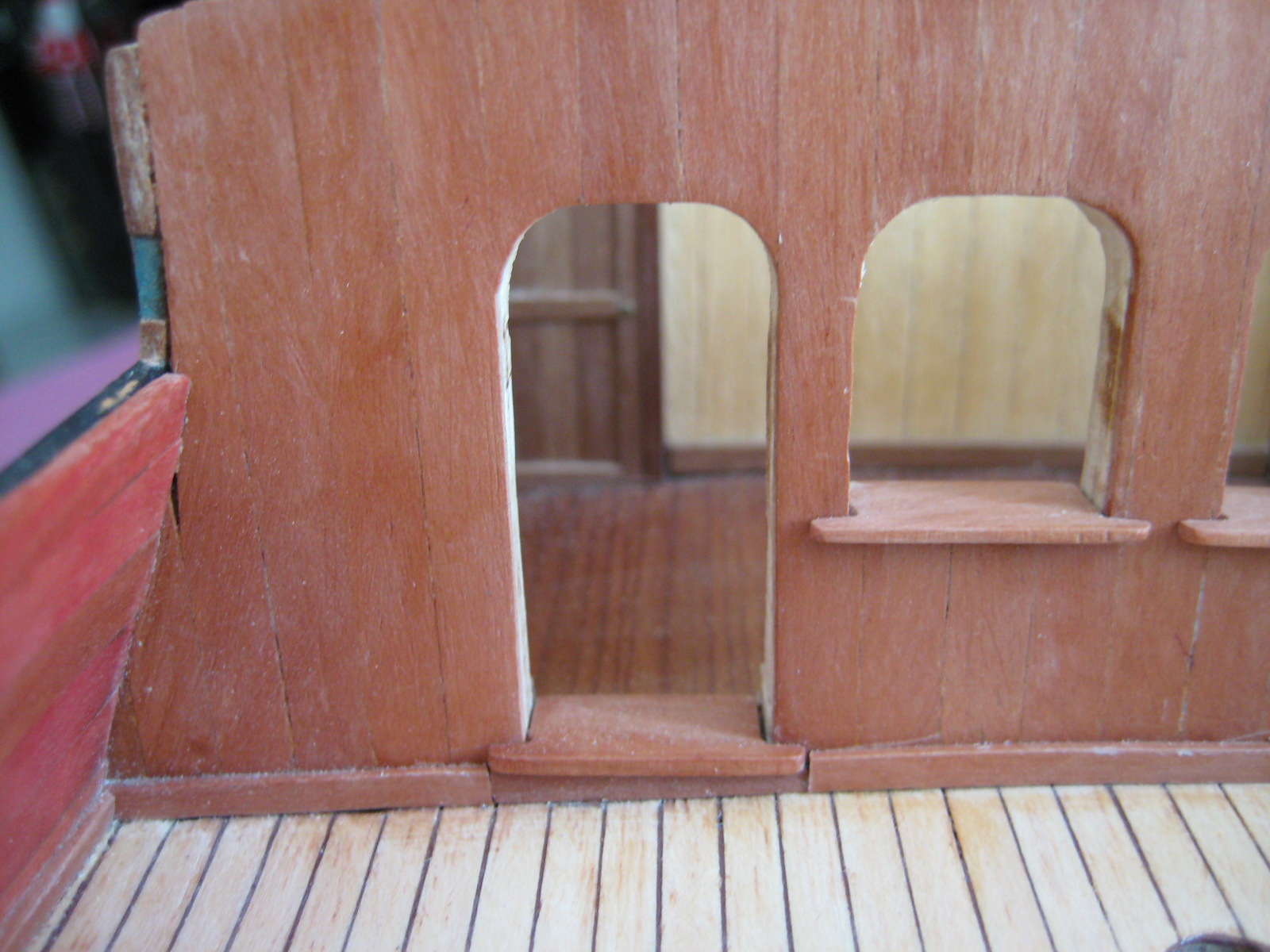

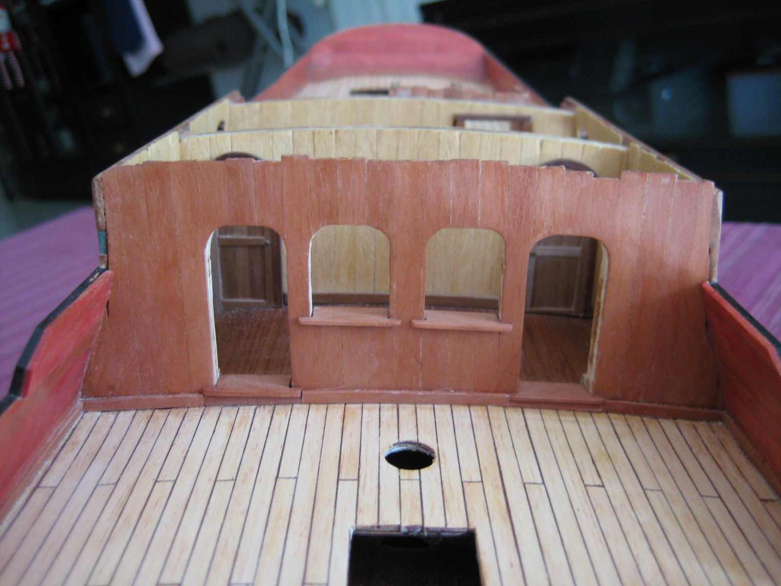

Cuelgo nuevos avances. Al ritmo que voy esto va a ser la obra del Escorial.

Buenas noches Amadeo, esta realizando un trabajo perfecto.
Saludos, Manuel.

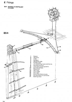

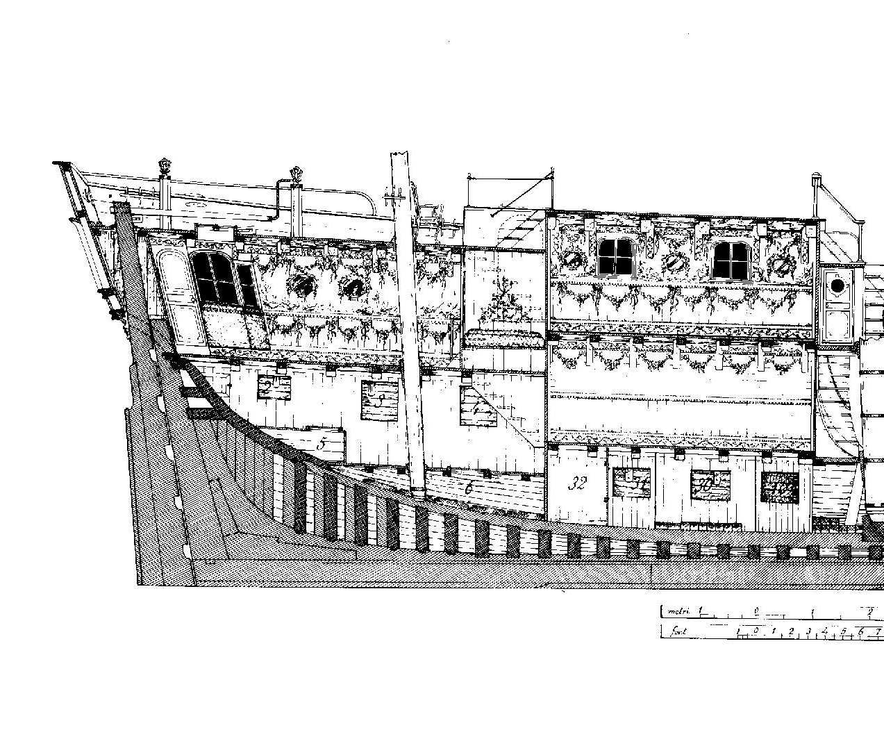

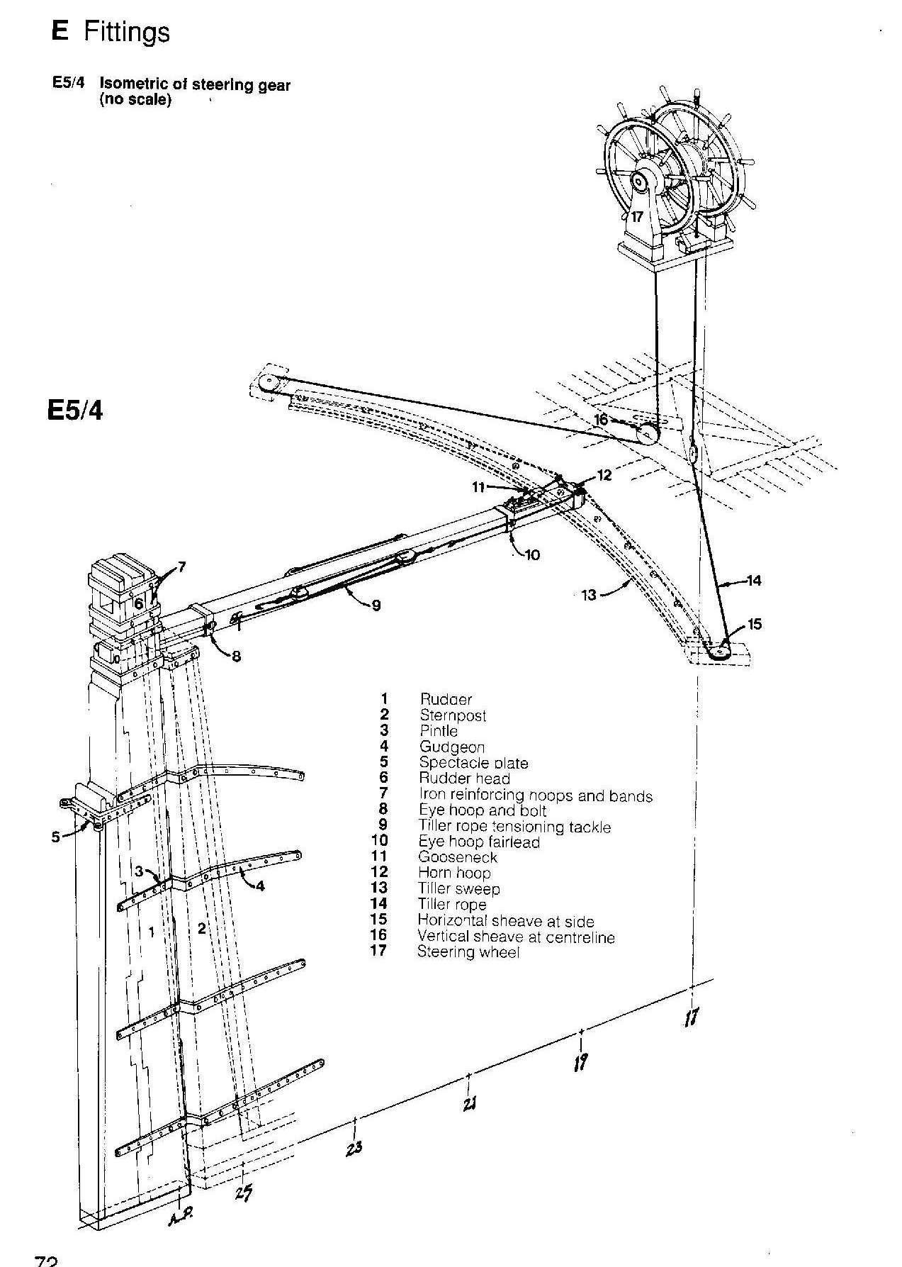

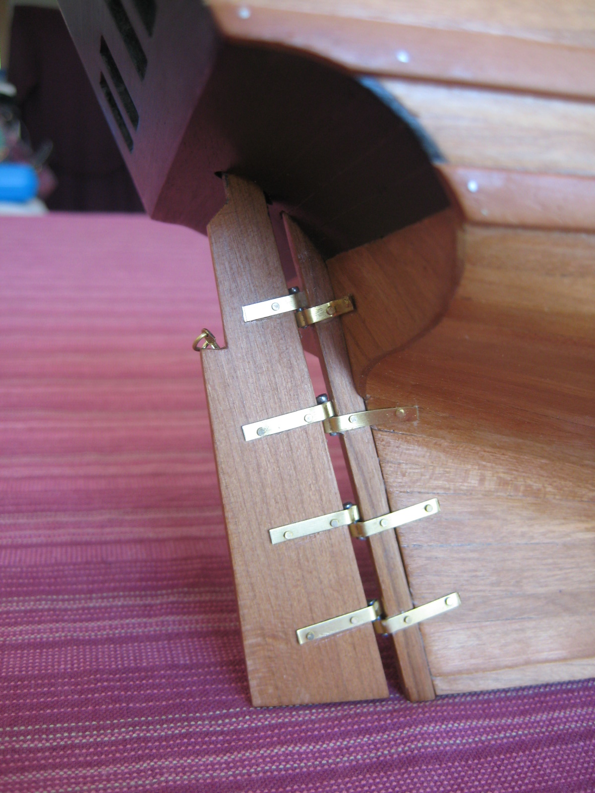

Hola, disculpa la intromisión, como es muy raro ver alguien que forra como es debido un kit y usa buenas maderas me atrevo a hacerte unas sugerencias para seguir mejorando.
Entre el timón y el codaste no debe haber casi holgura por razones de efectividad del mismo.
Los herrajes van embutidos en la madera, son más finos , más largos y con más clavos más finos aunque sean simulados.
Si simulas el despiece del timón es mejor que lo hagas como era realmente.
No metas cáncamo clavo o perno por la testa de una madera, se abre seguro, lo has puesto en la parte suferior del azafrán.
Creo que en los dibujos que adjunto se ve todo esto, pero si quieres alguna aclaración me dices.
De la monografía de Conway sobre el Real Carolina
Idem de la Pandora
Idem de la Pandora
