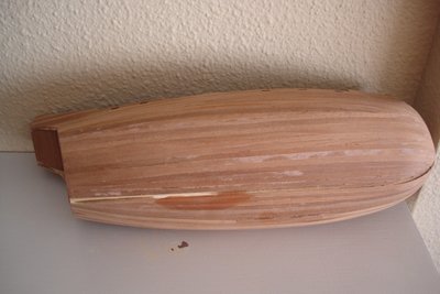

zoso663 escribió:Hola Josezerzo, en primer lugar darte la enhorabuena por el trabajo que estas realizando, luego si me permites mi opinion de grumete de 5ª, el poner el forro sin clavos no se, pero si los pones y les cortas la cabeza creo que le das mas realismo al casco, y por otra parte me doy cuenta que la cuaderna de popa (foto 80) no la tienes lijada esto no te dara problemas en el asentamiento de las tracas?
SALUDOS
Hola zoso663, ciertamente lo de cortar la cabeza a los clavos da más realismo y no lo descarto todavía, pero el casco ya esta realizado a falta de un poco de masilla y de lija, estoy pensando varios acabados, probablemente los ponga, en cuanto a la cuaderna de popa cierto que esta sin lijar pero es porque quería dar un toque distinto alrededor de ella, todavia está en el aire, de todas formas una vez que lije y enmasille cuelgo fotos para que puedas valorar el resultado, gracias por la sugerencias y me gusta mucho como has realizado el casco del tuyo.

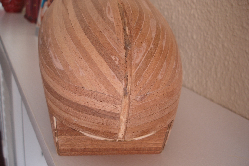

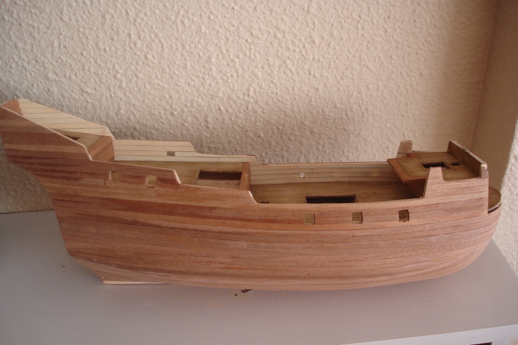

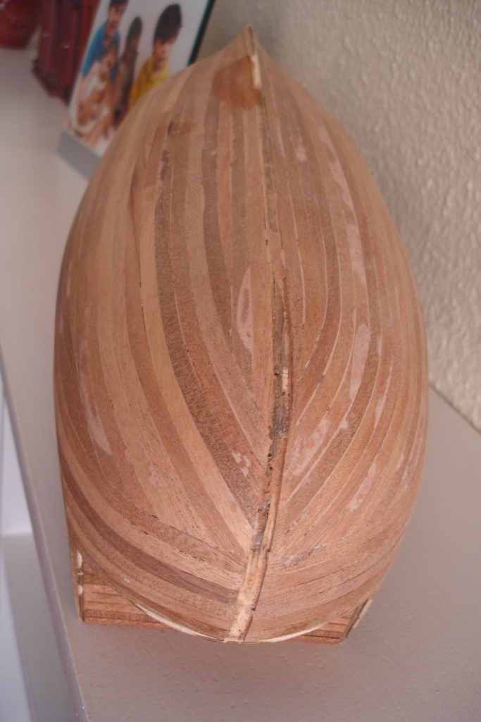

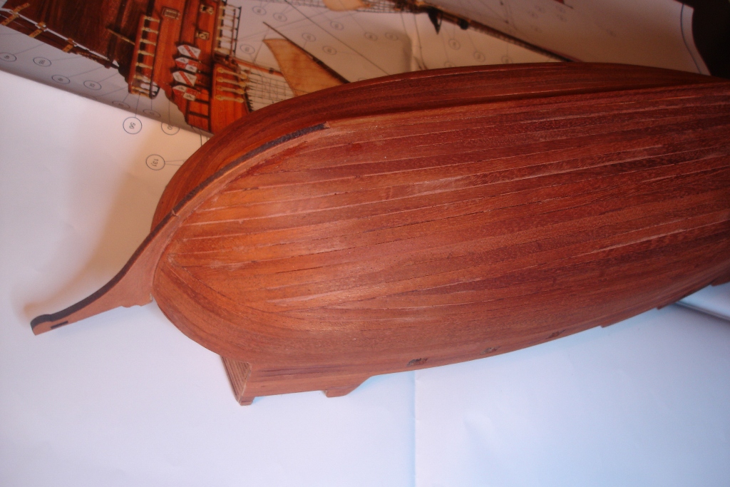

Aqui están las fotos del casco terminado, una vez pasada la primera lija, todavía queda refinarlo con un poco de masilla, pasar la lija fina y quitar tambien los excesos de masilla.
josezerzo
Mensajes: 1563
Ubicación: España, Madrid
Mensaje por josezerzo »

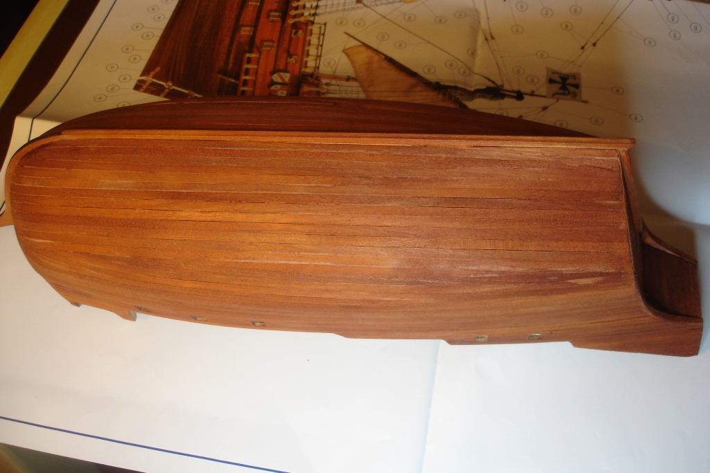

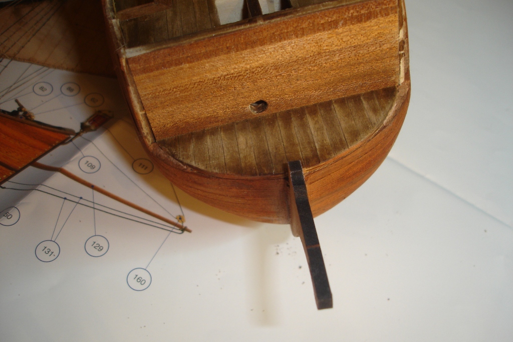

Para dar más homogenoidad al casco he pensado pintarlo con tinte al agua color sapeli, aqui esta la prueba, a ver que os parece, despúes sería unas capas de barniz al agua incoloro mate.
Marinero_de_agua_dulce
Mensajes: 1487
Con ese color de seguro te va a quedar muy bien, pero ojo lija a fondo antes de poner el barniz, pues sino la cola blanca "te dará el cante",estás en un momento clave y ahora empieza la chicha, animo.Saludos.

Marinero_de_agua_dulce escribió:Con ese color de seguro te va a quedar muy bien, pero ojo lija a fondo antes de poner el barniz, pues sino la cola blanca "te dará el cante",estás en un momento clave y ahora empieza la chicha, animo.Saludos.
Muchas gracias ahora estoy con la lija y haciendo algún cambio, espero que el resultado sea bueno.

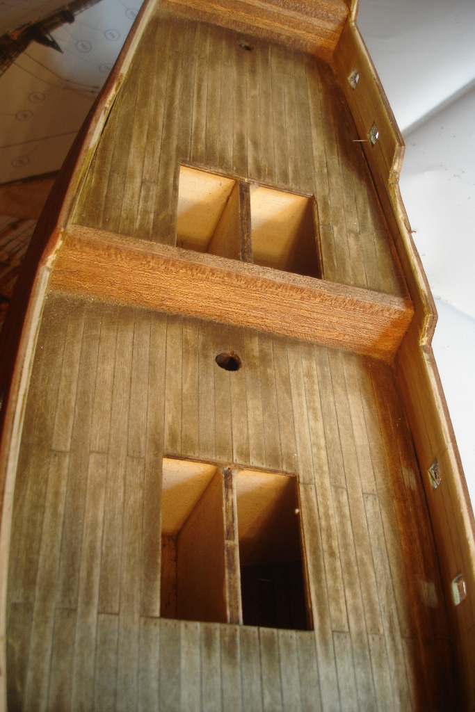

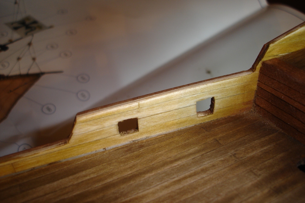

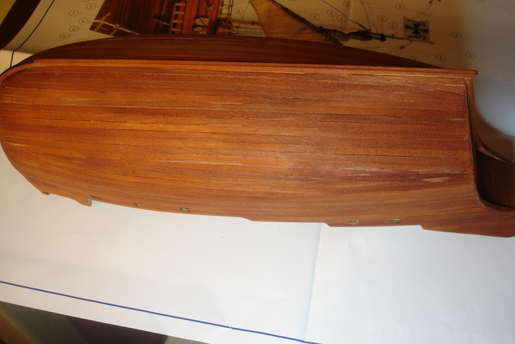

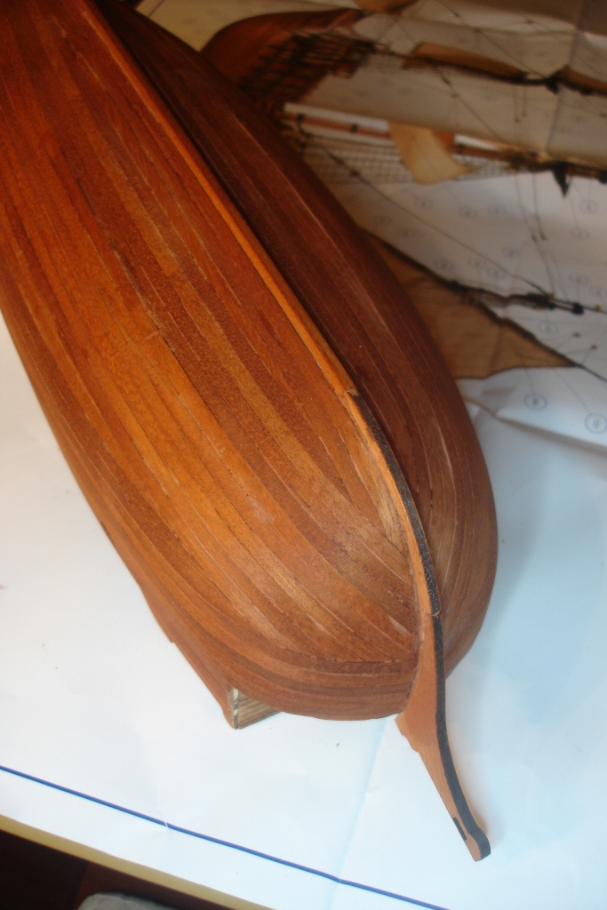

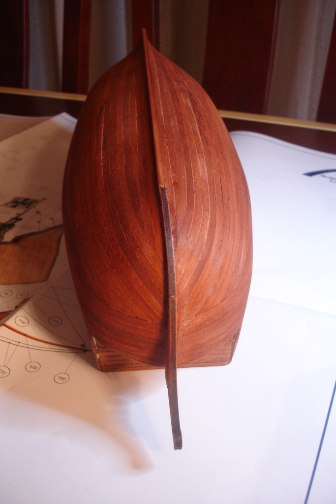

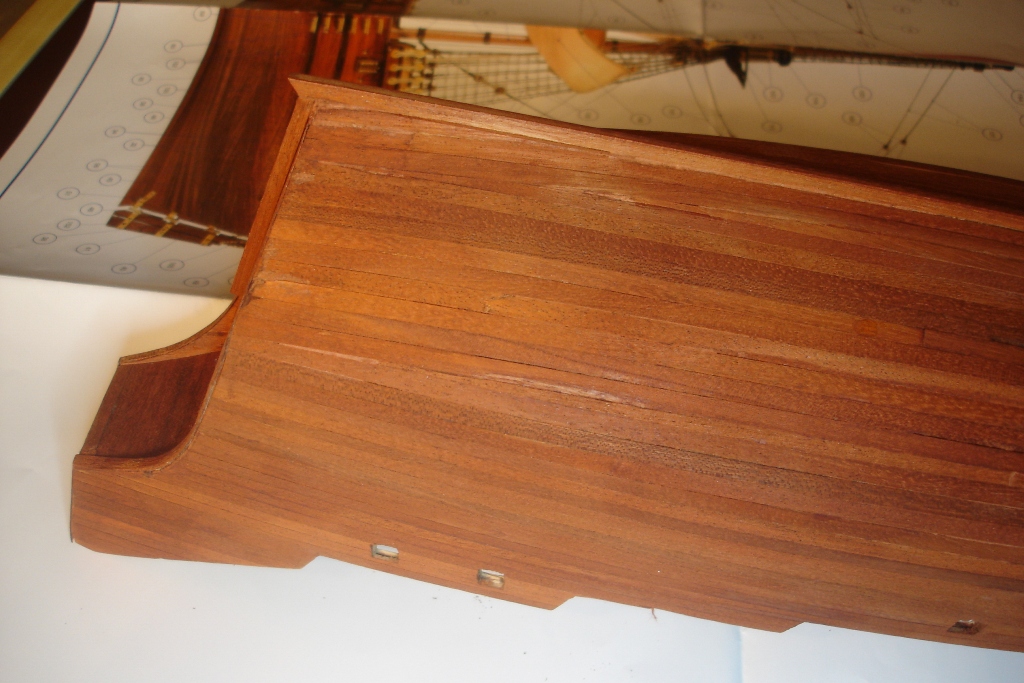

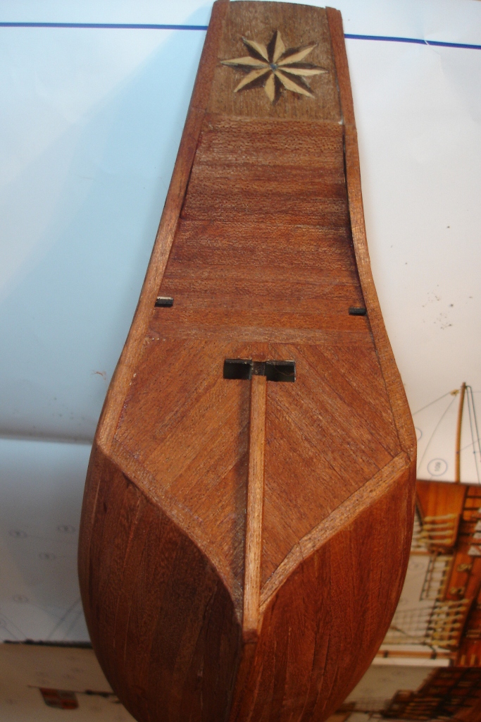

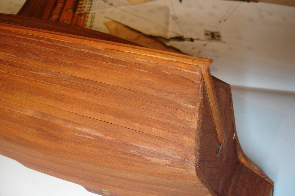

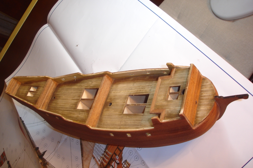

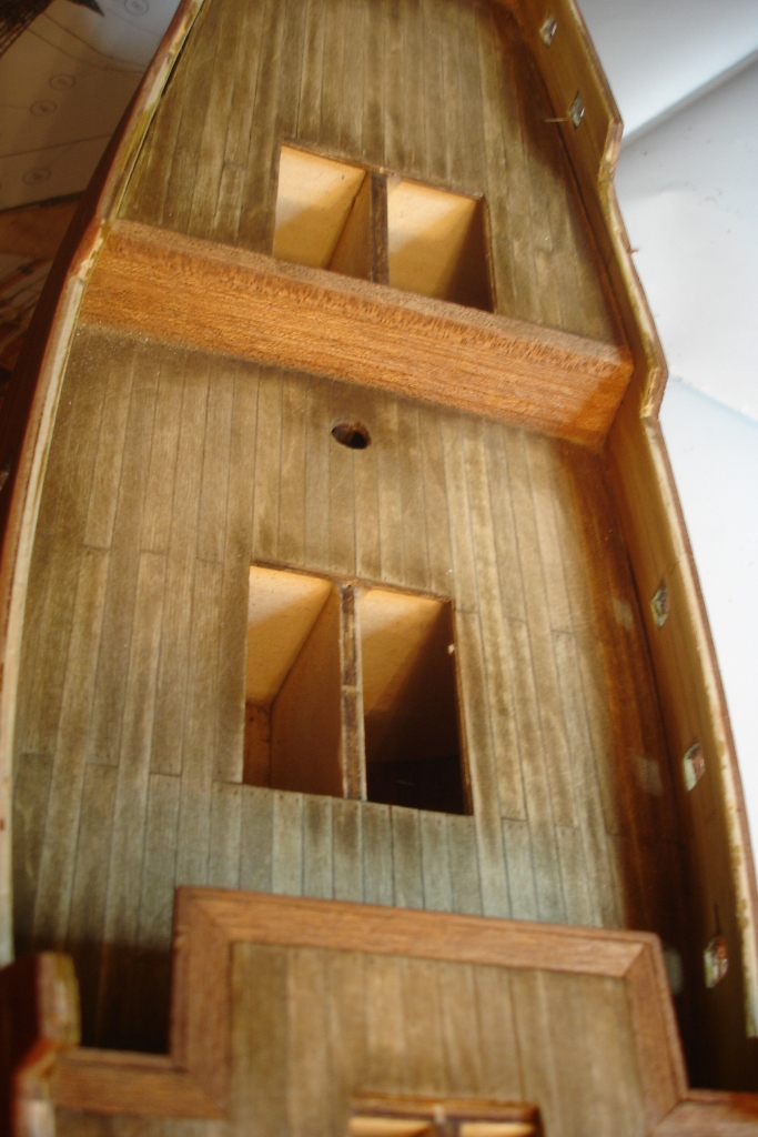

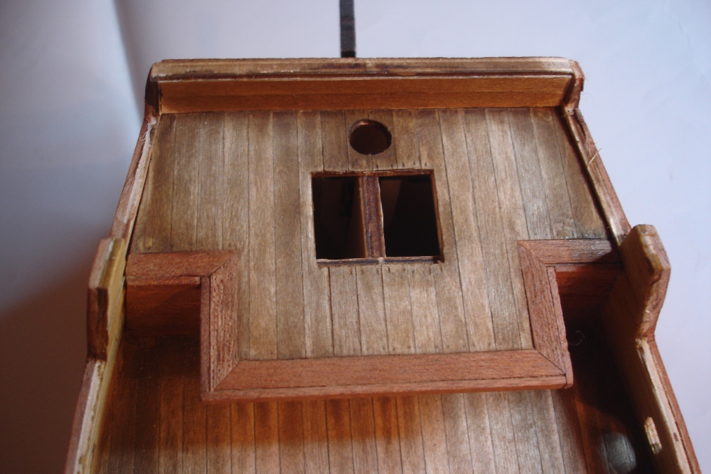

Seguimos con los avances, aqui están las fotos del casco terminado y tintado con color sapelli, queda si acaso refinar un poco antes de barnizar, también se muestra las amuras forradas con el color final, el espejo de popa todavía no esta acabado del todo pero más o menos se quedará así a falta de colocar todo lo que le queda. (Por cierto todavía estoy pensandome si pongo o no los clavos en el casco, tengo que tomar una decisión ya)
Próximo paso colocación de los trancaniles, cintones y los huecos de las troneras.

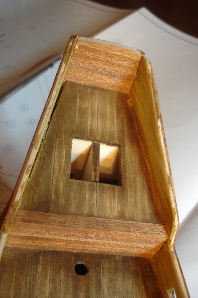

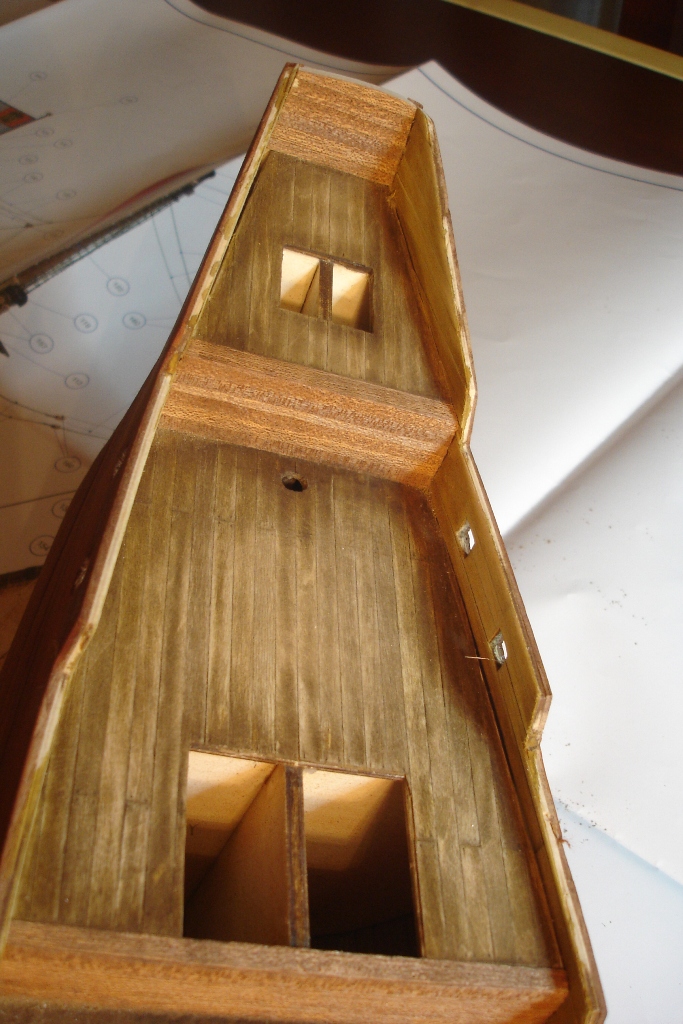

josezerzo
Mensajes: 1563

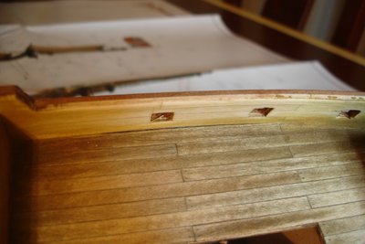

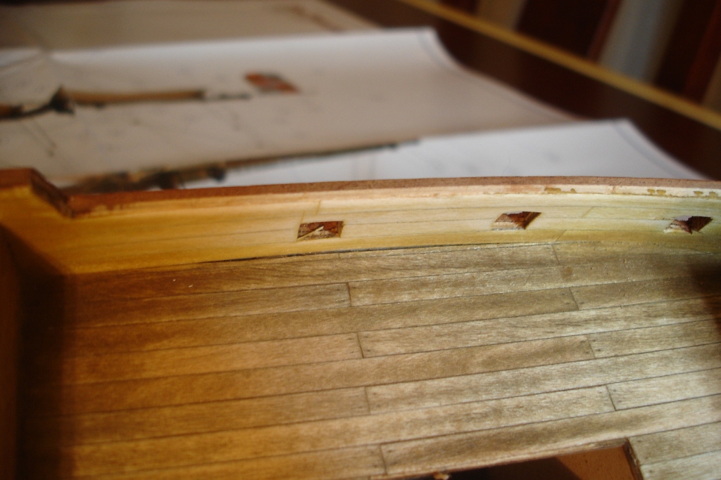

Segunda ronda de fotos.

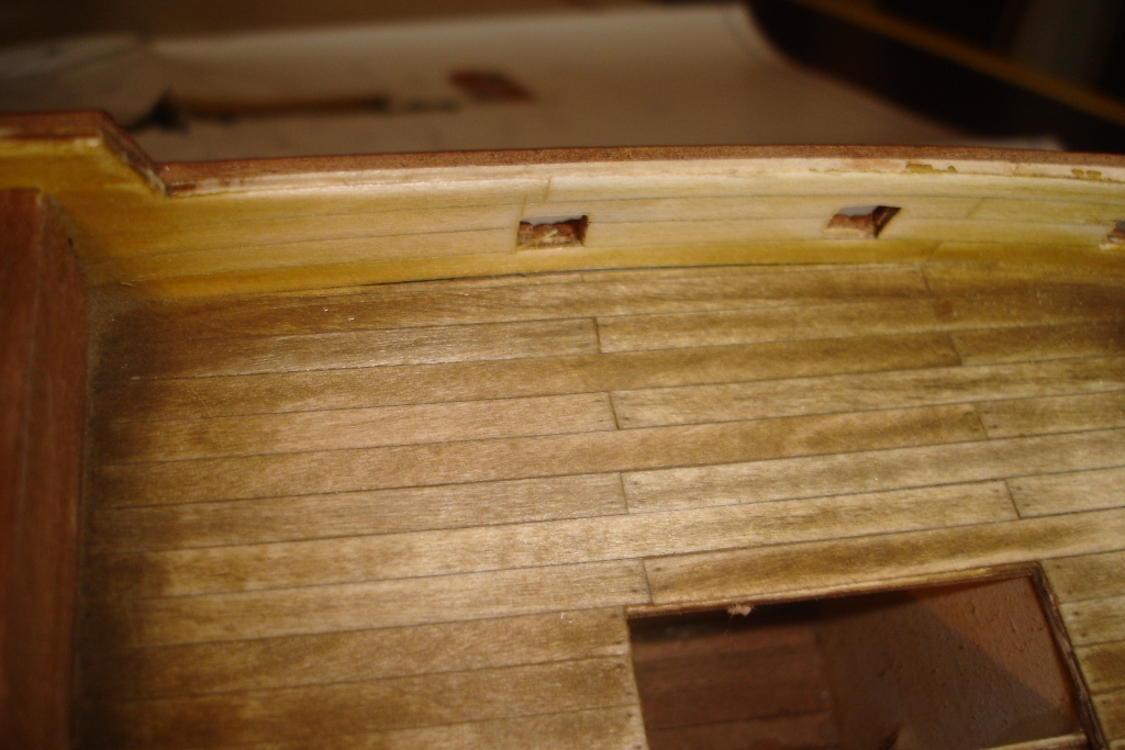

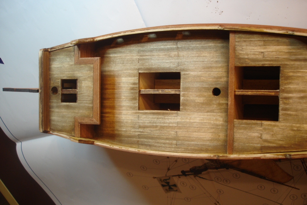

banton
Mensajes: 1500
Mensaje por banton »
hola jose :D
Queda de pelicula .
El asunto del claveteado es gusto de cada uno pero si lo hace, hagalo bien aliñado :wink:
Para el envejecimiento faltaria pasar ligeramente un aplicador con alcohool o agua dependiendo de la tinta usada sobre todas las superficias de las cubiertas para que el conjunto queda mas homogeno ( demasiado contraste con la lija o es el efecto de la toma que me engaña :!: :!: :!: )
Tu mandas :wink:
Dominique :wink:

josezerzo
Mensajes: 1563
banton escribió:hola jose :D
Queda de pelicula .
Tu mandas :wink:
Dominique :wink:
Ciertamente el contraste es un poco fuerte, puede ser tambien por las fotos que las hice de noche pero le pasaré un poco de agua con un algondocillo, como siempre en esto del envejecido tu eres el maestro y yo sigo más o menos tus tutoriales, antes de barnizar mostraré el resultado, Gracias por la ayuda.
