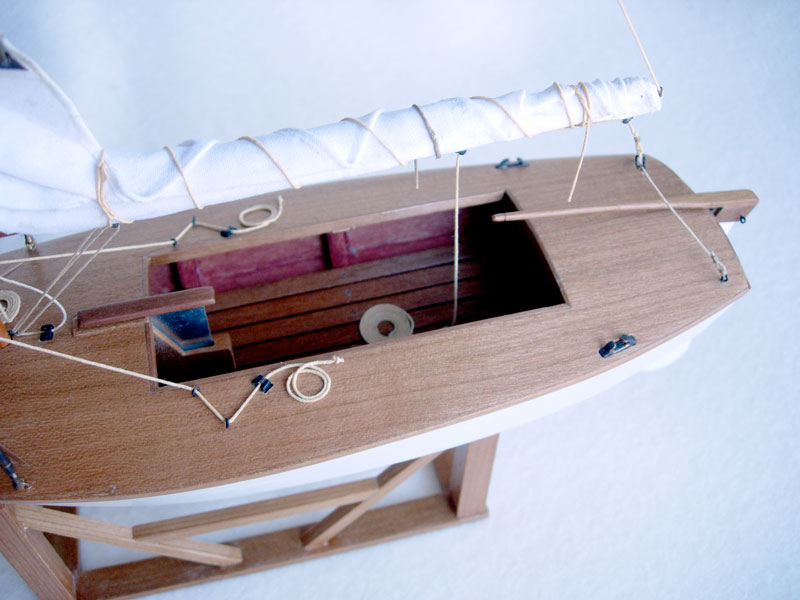

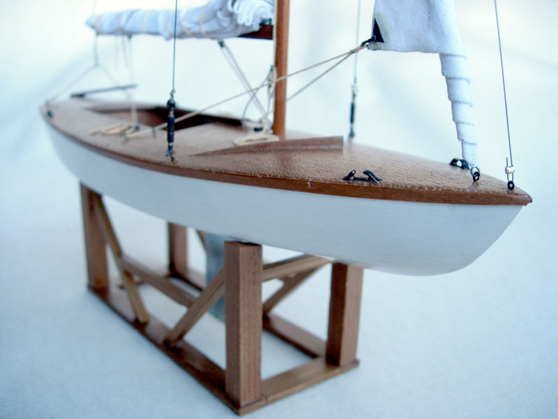

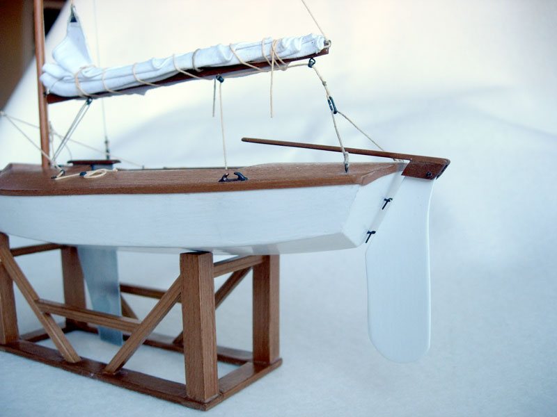

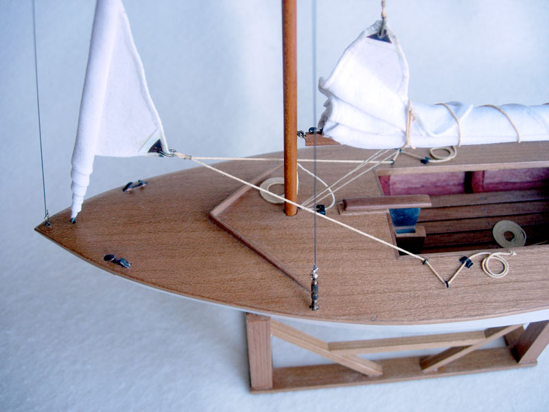

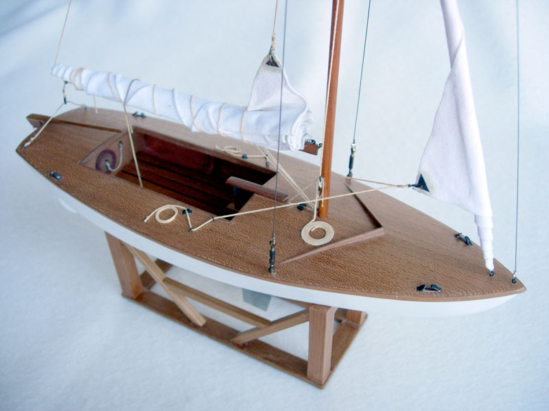

Unas fotos para terminar
MarioV
Mensajes: 551
Re: Snipe según planos de Zapalobaco
Mensaje por MarioV »
La última

Rafa.-. escribió:mario esta genial
cada vez me entran mas ganas de hacerlo pero es que llevo 3 en marcha
lo seguire atento
un saludo
Me alegro de que te guste. Anímate cuando termines los otros.

MarioV
Mensajes: 551
Admin escribió:Mario el color de la cubierta no lo recuerdo así. Al menos en mi memoria eran mas oscuros y acabado espejo.
Estos son los que recuerdo entre los de madera y eran muy famosos
http://brokerage.astilleroslagos.com/an ... atado.html" onclick="window.open(this.href);return false;

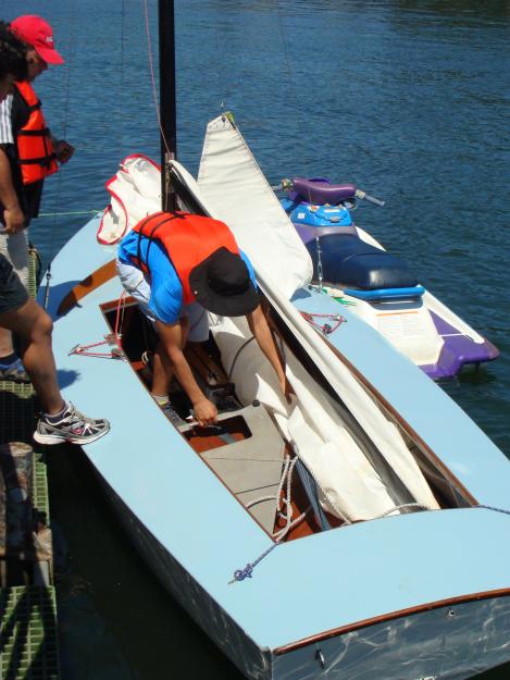

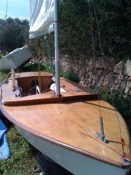

Joaquín, yo no los había visto tan oscuros. Los que recuerdo de mi adolescencia en el club náutico de Cádiz eran más parecidos al que yo he hecho, como el que muestro en una de las fotos adjuntas, aunque puede haber quedado un poco claro. De todas formas, acabados los hay para todos los gustos, como se ve en las otras dos fotos.

MarioV, me has hecho acordar cuando navegaba en Snipe, muy bueno. El tema de los colores es indistinto, era y es (todavía navegan) a gusto de los dueños, pintados o barnizados. Solo que los que están corriendo regatas saben que los cascos brillosos rechazan el agua, por lo que no deslizan lo que tienen que deslizar, o sea, un casco debe tener la suficiente rugosidad, suficientemente pequeña que permita adherirse al casco una película de agua, esto hace que se deslice agua con agua y no casco con agua que produce mayor rozamiento. Trucos de regatista. Me acuerdo de dar vuelta los cascos y pasarle pasta de pulir para matar el brillo.
Me permito hacerte una observación, tu modelo tiene 4 escobenes abiertos, dos en proa y dos en popa. Estos no irían por no tener utilidad, los de proa pueden enrredar una escota o al foque, que cuenta con una "pollerita" en el pujamen.
Un Saludo.
MarioV
Mensajes: 551
Re: Snipe según planos de Zapalobaco *Terminado*
Mariano, gracias por las aclaraciones.
Lo de los escobenes es cierto, y me ha extrañado que nadie lo mencionara antes. Pensé cambiarlos por pequeñas cornamusas, pero al final quedó así.
