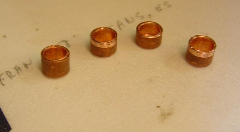

Los portillos los hice con tubo de cobre de 6 m/m de diámetro interior, los pegue antes del pintado y sin cristales para no mancharlos.

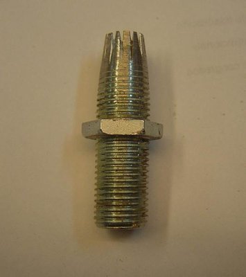

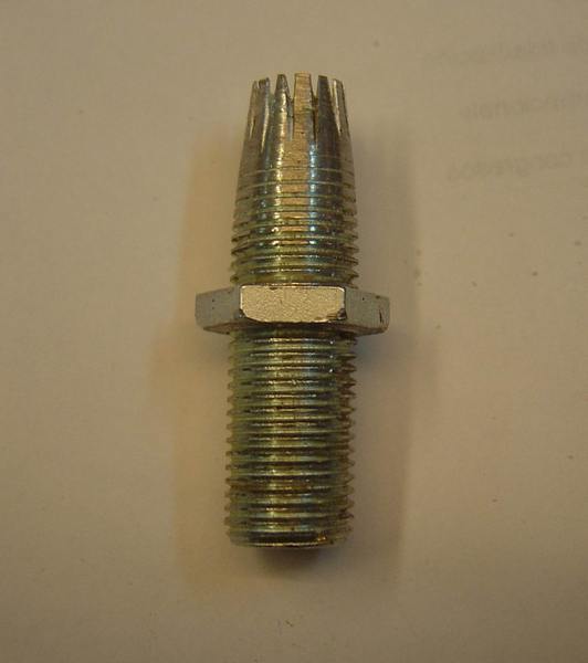

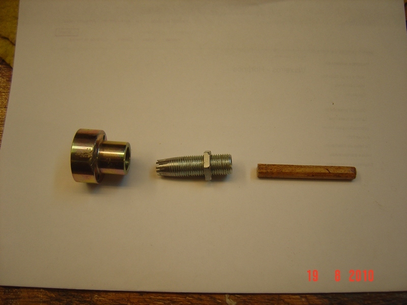

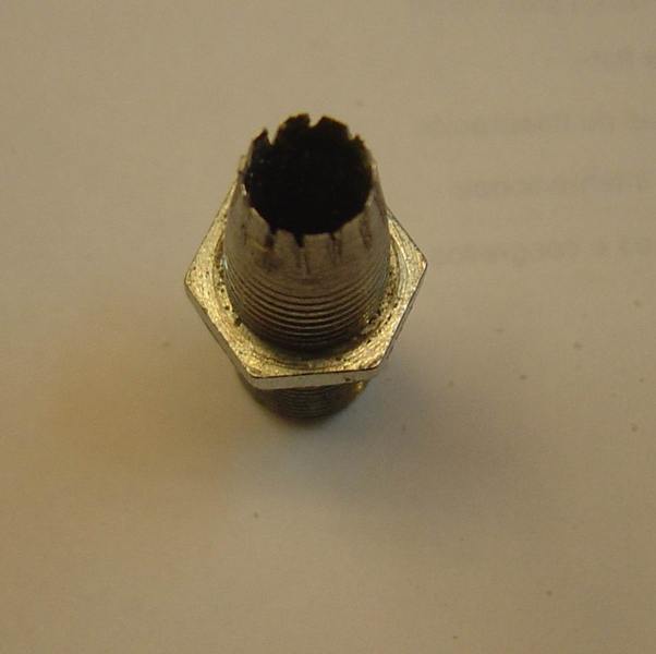

Útil para hacer los cristales.<br />Un tubo roscado de los que se usan en los portalámparas que tiene el diámetro interior de 6 m/m. lo afilo a lima en el torno hasta dejarlo como se ve en la foto.
Aquí se aprecia mejor el afilado, le hago unas muescas con lima triangular para que corte.

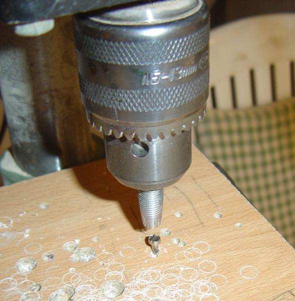

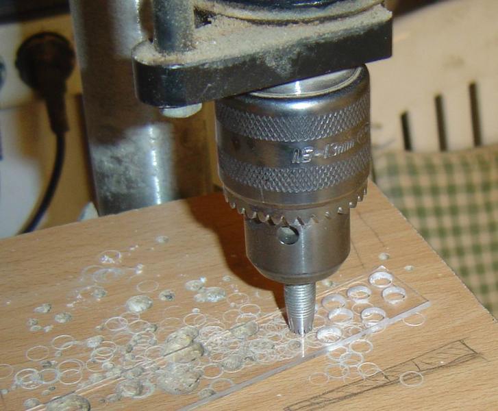

Montado en el taladro y a la mínima velocidad para que no se caliente y derrita el metacrilato.
La pieza cortada queda en el interior del tubo, con el taladro parado presiono sobre ese tornillo que se ve clavado en el taco y la pieza se adentra en el tubo dejando espacio para cortar la siguiente, y así hasta que se llene, aproximadamente una docena,<br />Saco el útil del taladro para vaciarlo.

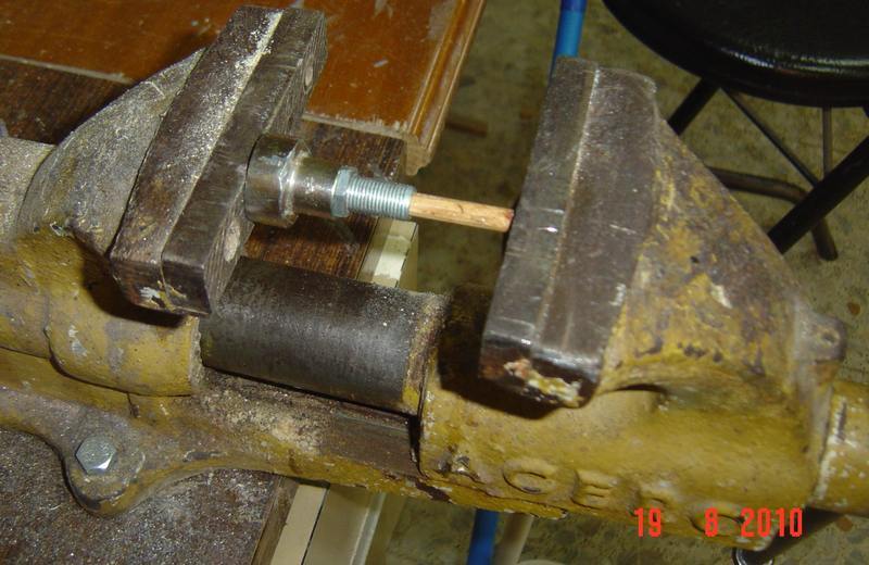

Con el tornillo de banco extraigo las piezas.

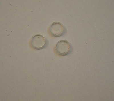

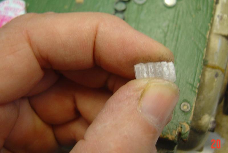

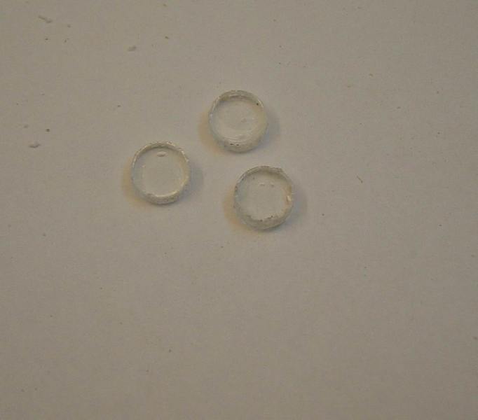

Aquí esta una muestra

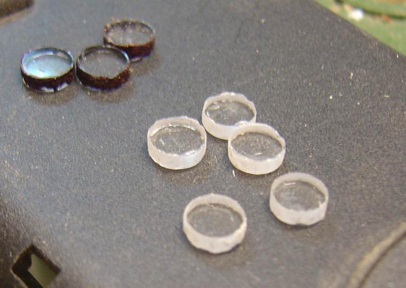

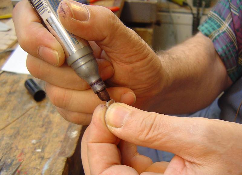

Con un rotulador los pinto por el exterior.

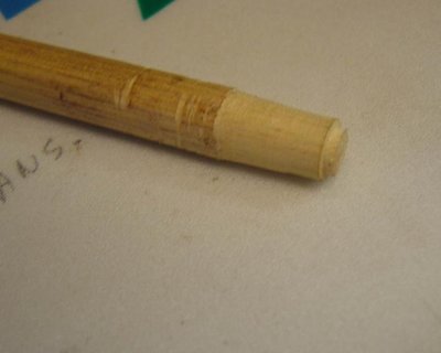

Preparo un botador de madera con un resalte para introducir los cristalitos y de esta forma quedan todos a la misma profundidad, agrande un poco el botador para que se aprecie mejor

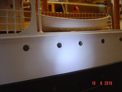

Portillo terminado y asi 170

Lo de pintarlos con rotulador por el exterior, ¿Para que es?
jose rodriguez
Mensajes: 592
Ubicación: la coruña
Re: En grada el correillo La Palma
Mensaje por jose rodriguez »
zapalobaco escribió:Lo de pintarlos con rotulador por el exterior, ¿Para que es?
La parte del corte no queda pulida y el metacrilato se ve blanco, y en caso del correillo que el casco es negro no queda bien, y pintándolo también se disimula el grueso del cristal.
zapalobaco
Mensajes: 2333
Mensaje por zapalobaco »
Entendido

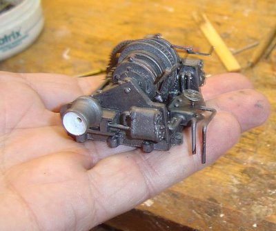

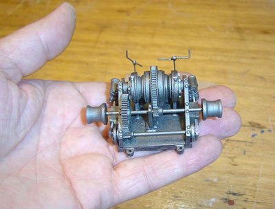

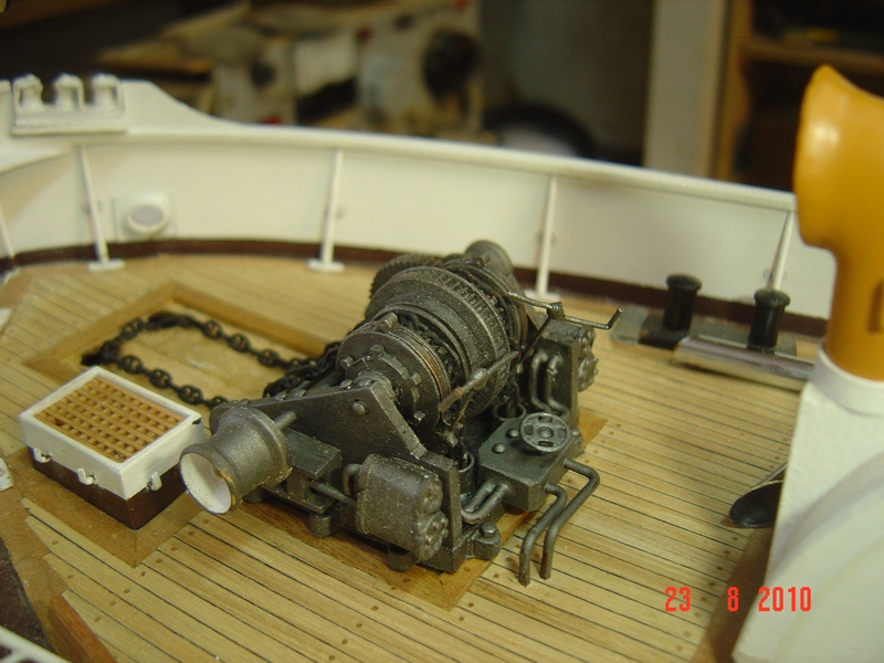

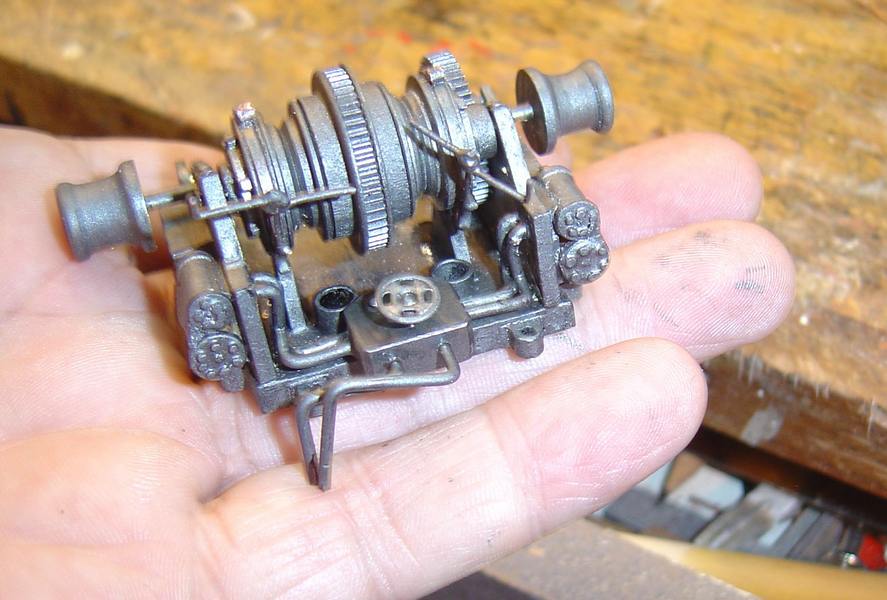

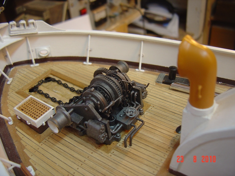

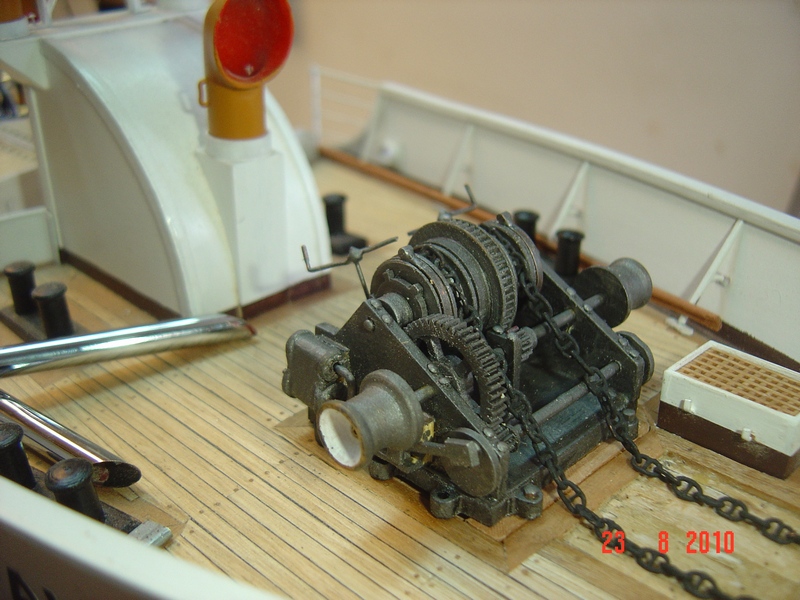

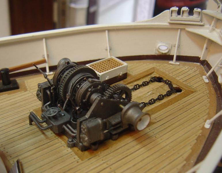

Molinete
zapalobaco
Mensajes: 2333
¡Fantástico!
¿Podrías explicarnos como los has hecho?
