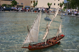

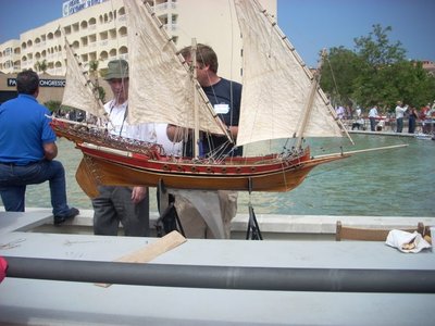

En esta foto hecha en un encuentro de navegables Rc se puede ver el modelo preparado para navegar.
Por un lado se puede ver el añadido del timón el cual lleva quatro mechas de latón cilindricas que se acoplan en sendos agujeros preparados en el canto del actual timón, como podeis ver es de dimensiones considerables, fui haciendo pruebas aumentando la superficie hasta que consegui una reacción del barco adecuada.
En la quilla podeis ver la orza, es extraible mediante un sistema corredero, la foto no permite ver el bulbo, este es de unos 4 kilos, hize bastantes pruebas variando su longitud y su peso, con el mostrado en la foto funciona bastante bien en todos los rumbos, aunque su longitud me limita para navegar según que estanque, probaré una orza más corta y más ancha para que haga el mismo efecto con menos calado.

No tengo mas que decir, que es un sueño! Felicitaciones y muchas horas gozando semejante barco!

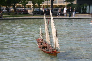

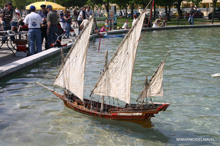

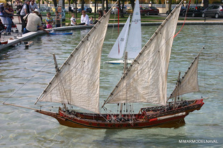

Algunas fotos navegando.

Es todavía mas bonito navegando!
Preciosa estampa.
