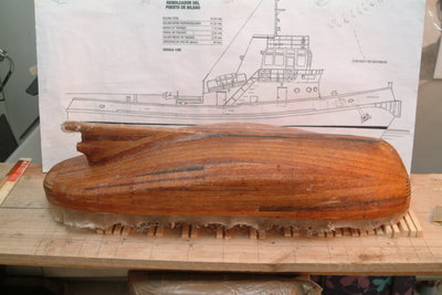

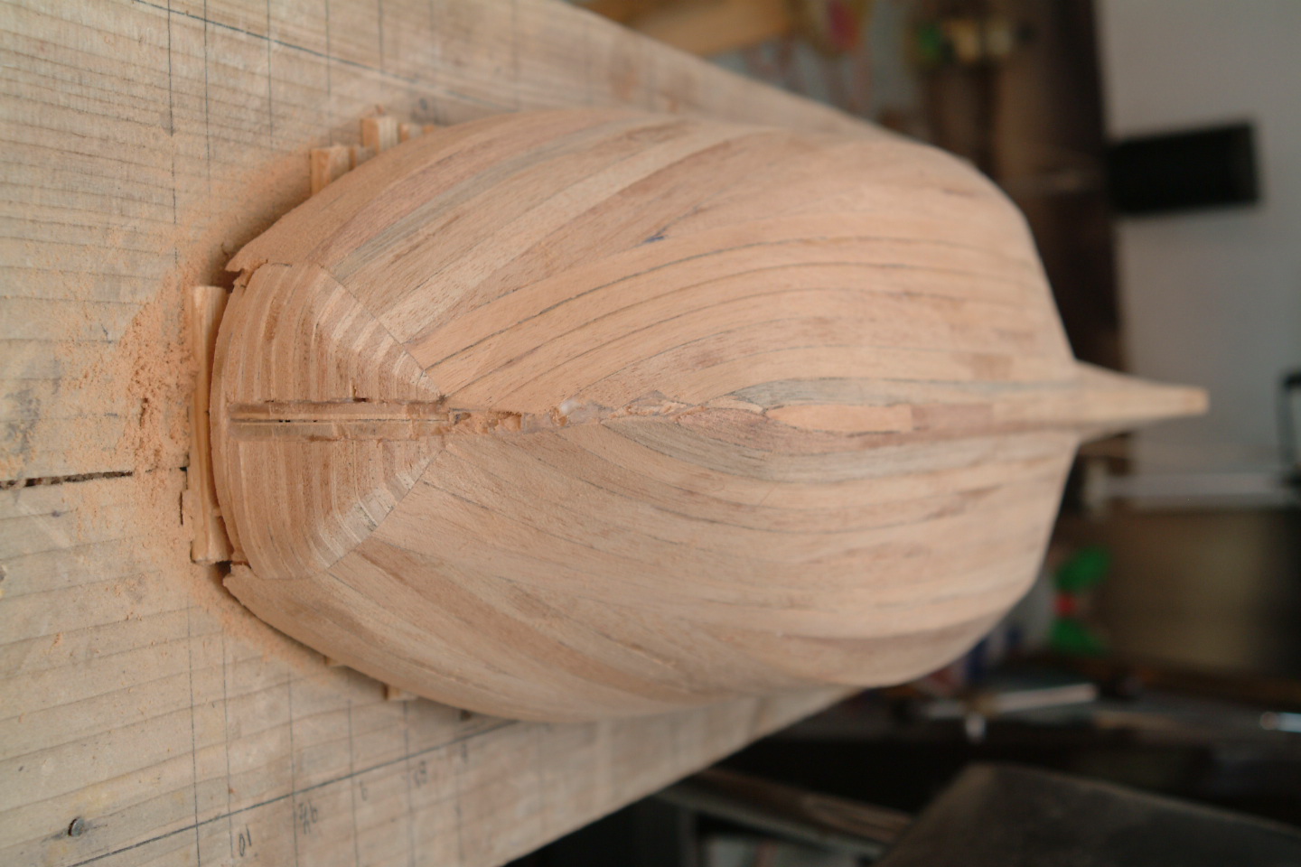

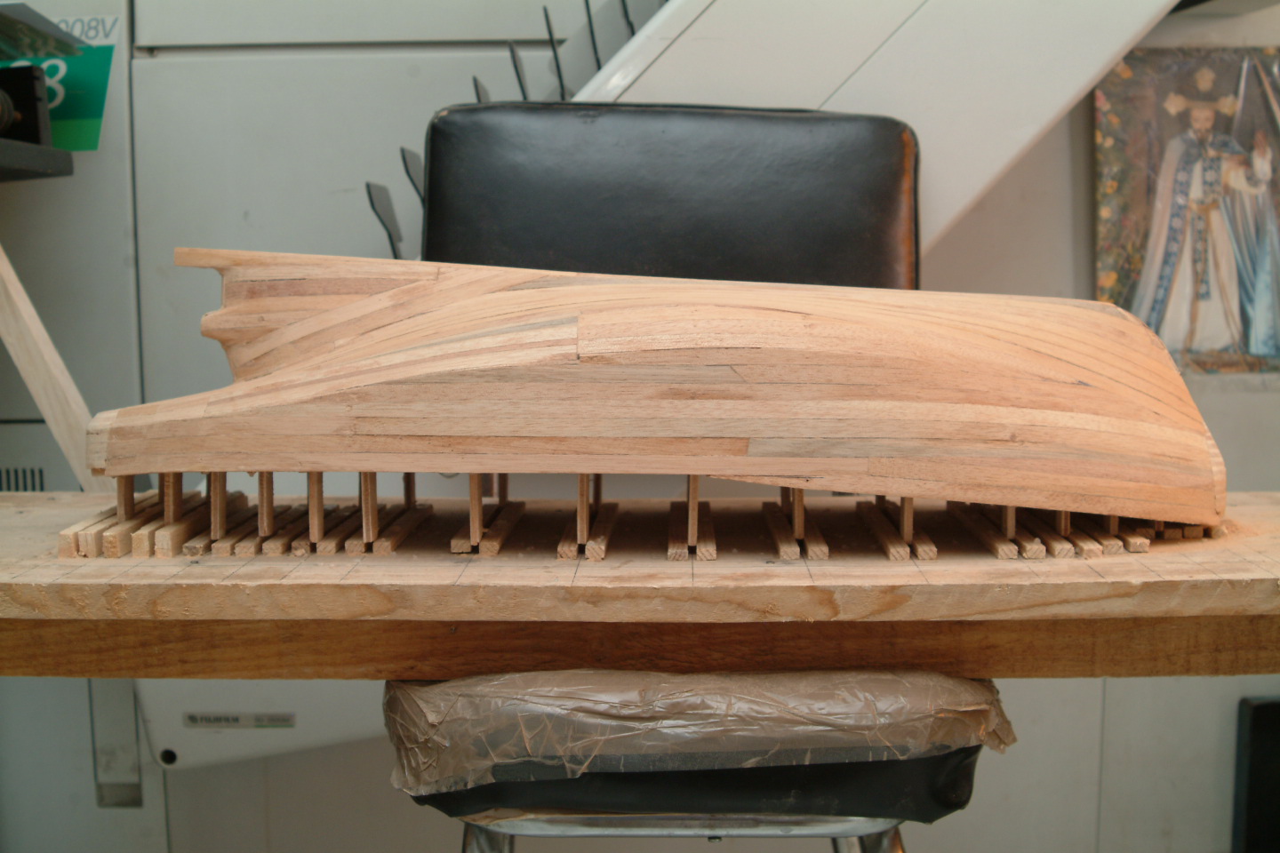

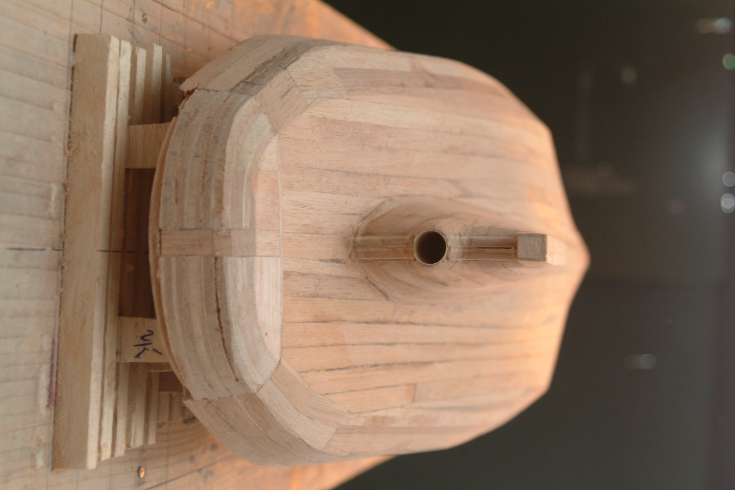

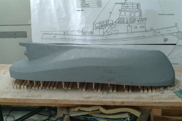

ahi va otras fotos...... :mrgreen:
lijado terminado
lijado terminado
lijado terminado
lijado terminado
lijado terminado
lijado terminado

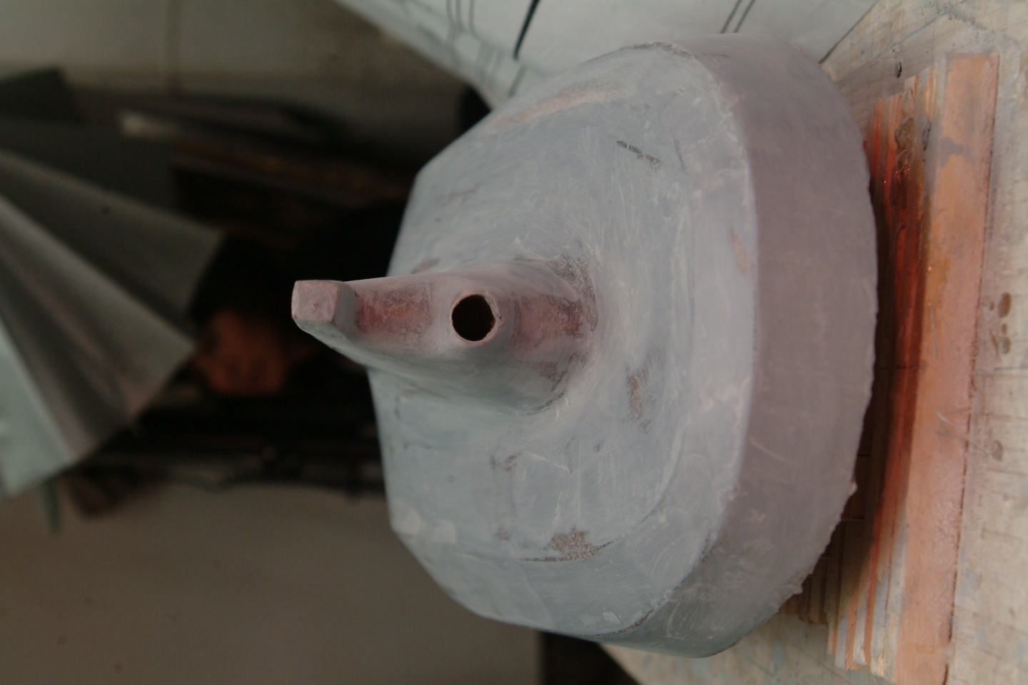

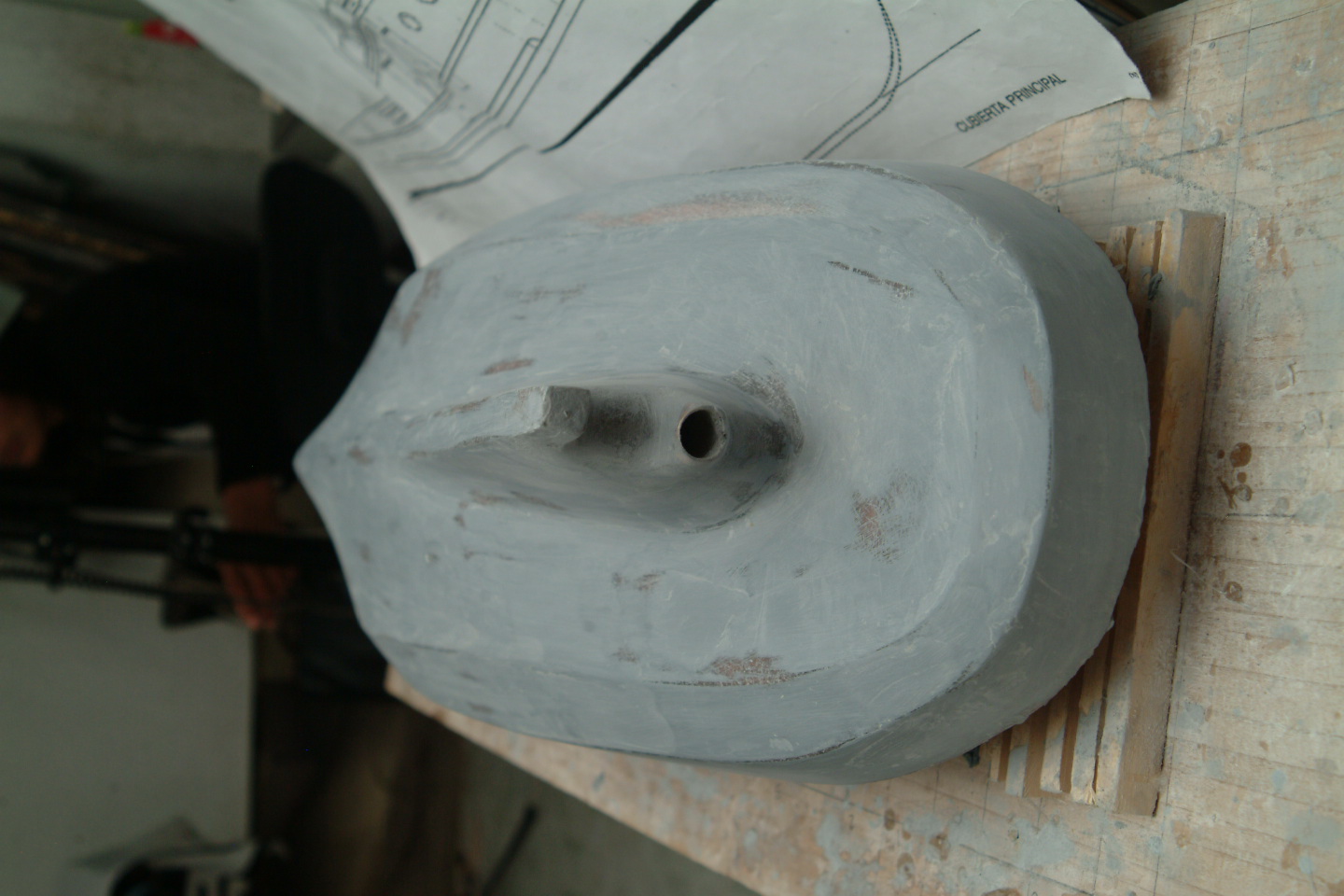

Genaro Miranda escribió:hola a todos ya termine de lijarlos y despues voy aplicar fibra de vidrio.
hola xavierb la puede conseguir en una tienda de ferreteria.
adjunto las fotos va.
Re: PROYECTO DE REMOLCADOR DE PUERTO DE BILBAO.
magnifico genaro de quedo bien, ahora a masillar, ese es uno de los trabajos que menos me gustan, je je je :lol: :lol: :lol:

Hola gerardo, pero que es masillar? :oops: :?:
Genaro Miranda escribió:Hola gerardo, pero que es masillar? :oops: :?:
je je je, macillar aqui le decimos a aplicar el hueso duro o la fibra, lo mismo que pensas hacer voz.......
con eso emparejamos el casco y le vamos lijando las imperfecciones, volvemos a macillar y volvemos a lijar, esto lo repetimos varias veces hasta optener el acabado que queremos....

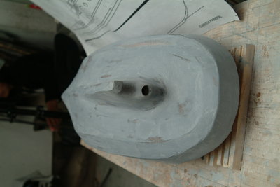

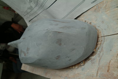

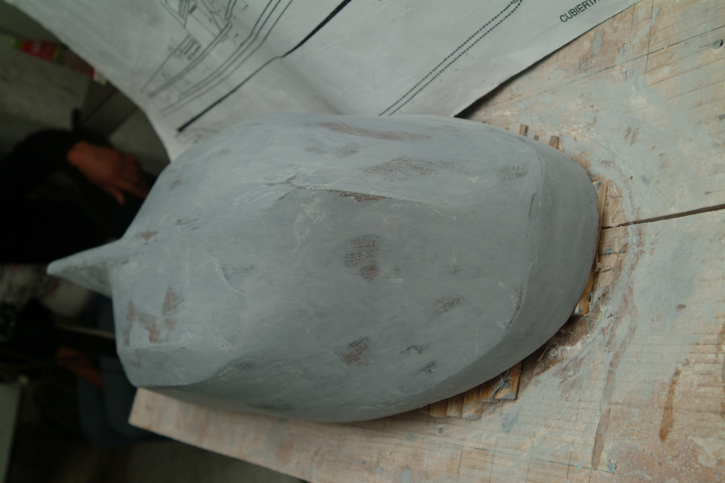

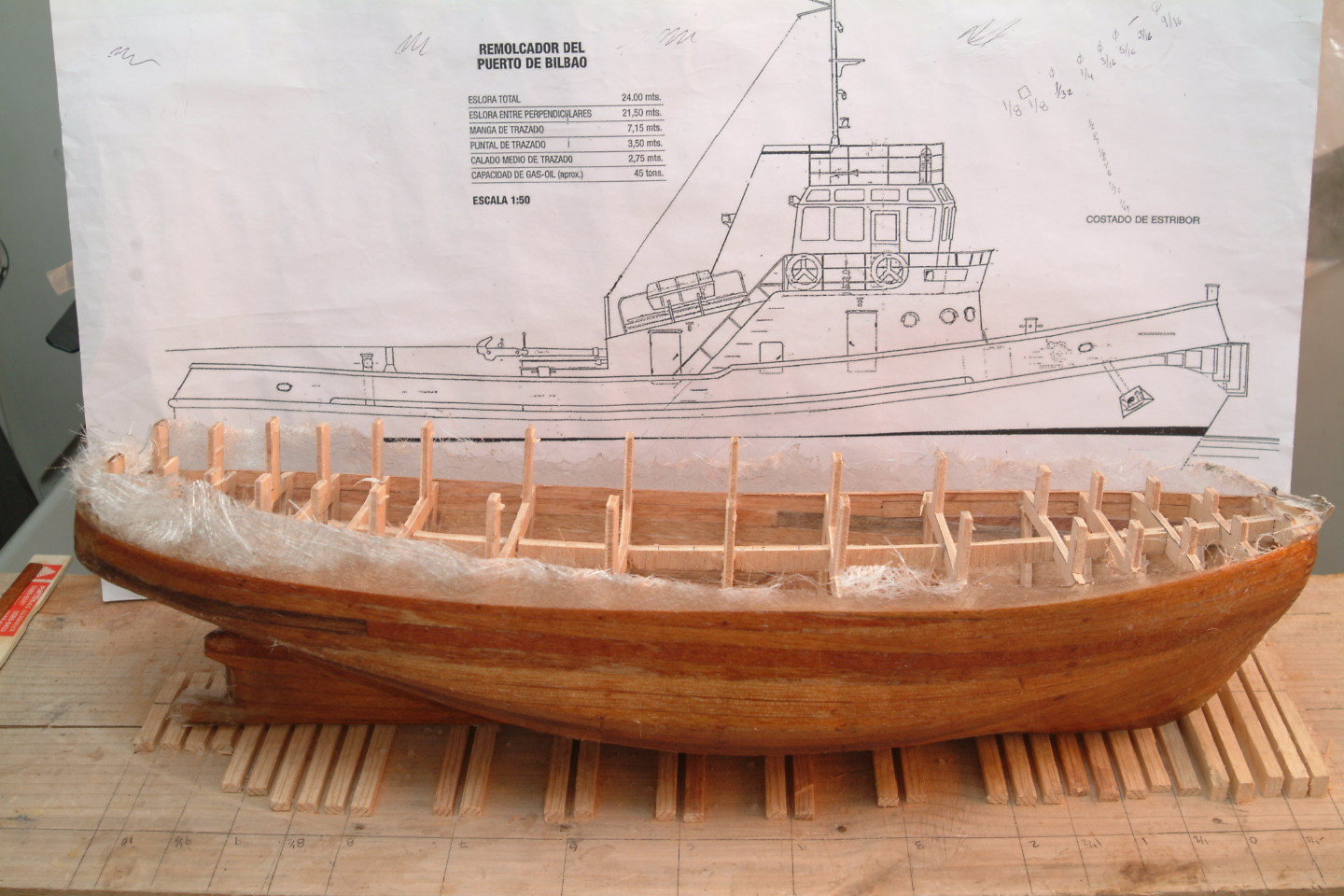

Gracias por tu respuesta jejejeje :D Es las primera vez que aplico fibra de vidrio y no fue tan dificil como los pense pero tengo que aplicar otras capas de fibra de vidrio para despues voy lijandos para que quede bien emparejado y bien lisa. :mrgreen:
aplicando fibra de vidrio....
vaya lo estas haciendo muy bien genaro, va bien lisa esa fibra, ese casco te va quedando muy bonito,,,,,, le estas poniendo mucho amor......
saludos....

:shock: Buenas Tardes,gracias gamabel y gerardo,bueno, con una cuña de hule voy aplicando suficiente plaste en la donde se va a cubrir las pequeñas imperfeciones con el fin de sellar y luego voy lijando y lijando mas hasta que quede lisa.
Espero que le gusten la fotos y mañana otras fotos terminado. :oops: :oops: :mrgreen:
si esta pesado el sistema aqui en venezuela tambien,no he podido colocar fotos,,,, pero con esta que se ve, ese macillado te quedo bien, ya lo demas es lija y aguita para terminar de pulir y quitar rebabes.........
muy bien Genaro te felicito estas haciendo un buen trabajo. :lol: :lol: :lol: :lol: :wink:

No,Lo que pasa mi camara estaba en alta resolucion por esto no entra para esta pagina debe trabajar no mas de 500 kbs.... :lol: y gracias por tu comentario gerardo. :wink:

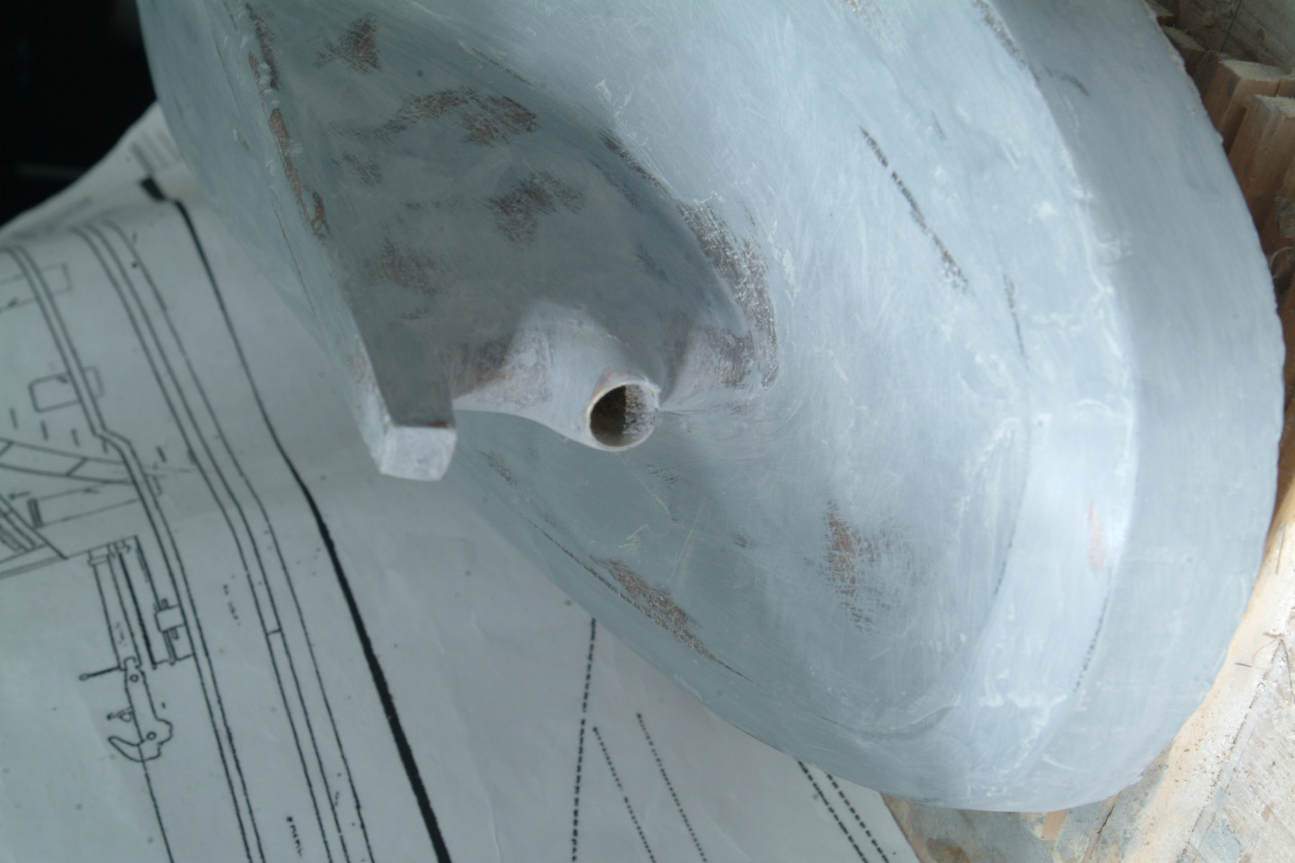

Buenos,estuve lijando y lijando hasta que quedaron bien lisa ufuf!! :roll:
Adjuntos las fotos....... :mrgreen:

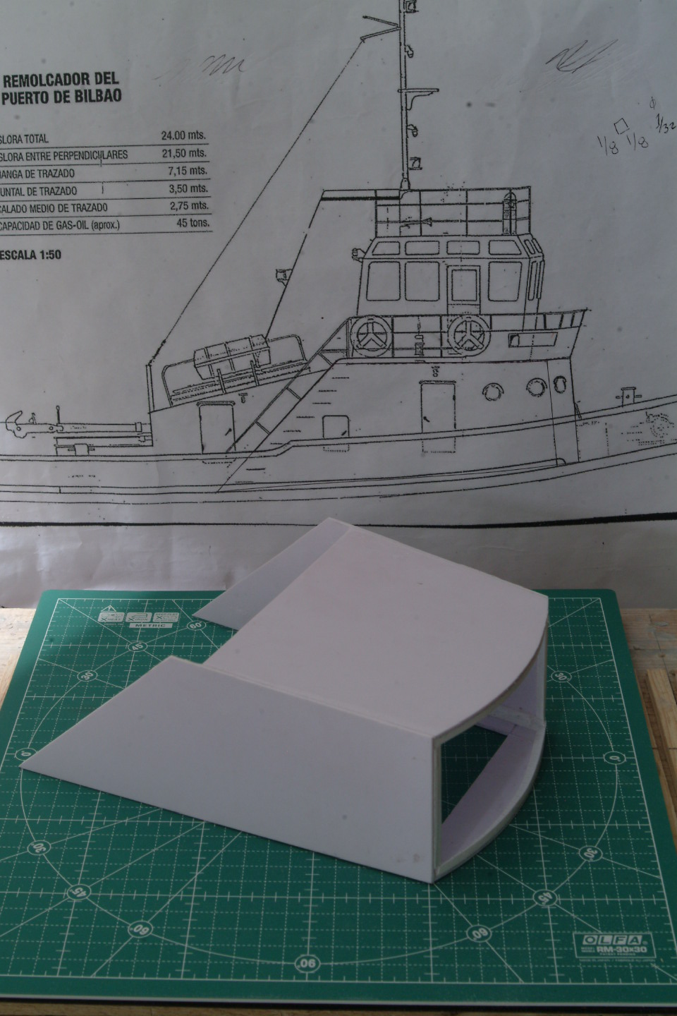

Bueno, A partir de los plano y fotos originales que acabo de bajar en internet del remolcador de puerto de bilbao y voy a simular la cabina iguales a escala y las voy a utilizar el tipo de material poliestireno en plastico y es muy facil trabajar. :shock:
Adjunto las fotos. :oops:

Cabina a escala...
Cabina a escala...
Última edición por Genaro Miranda el Mié May 05, 2010 4:18 pm, editado 2 veces en total.
me gusto como te quedo el casco genaro, excelente, vamos a ver adelantos de la cabina.............
