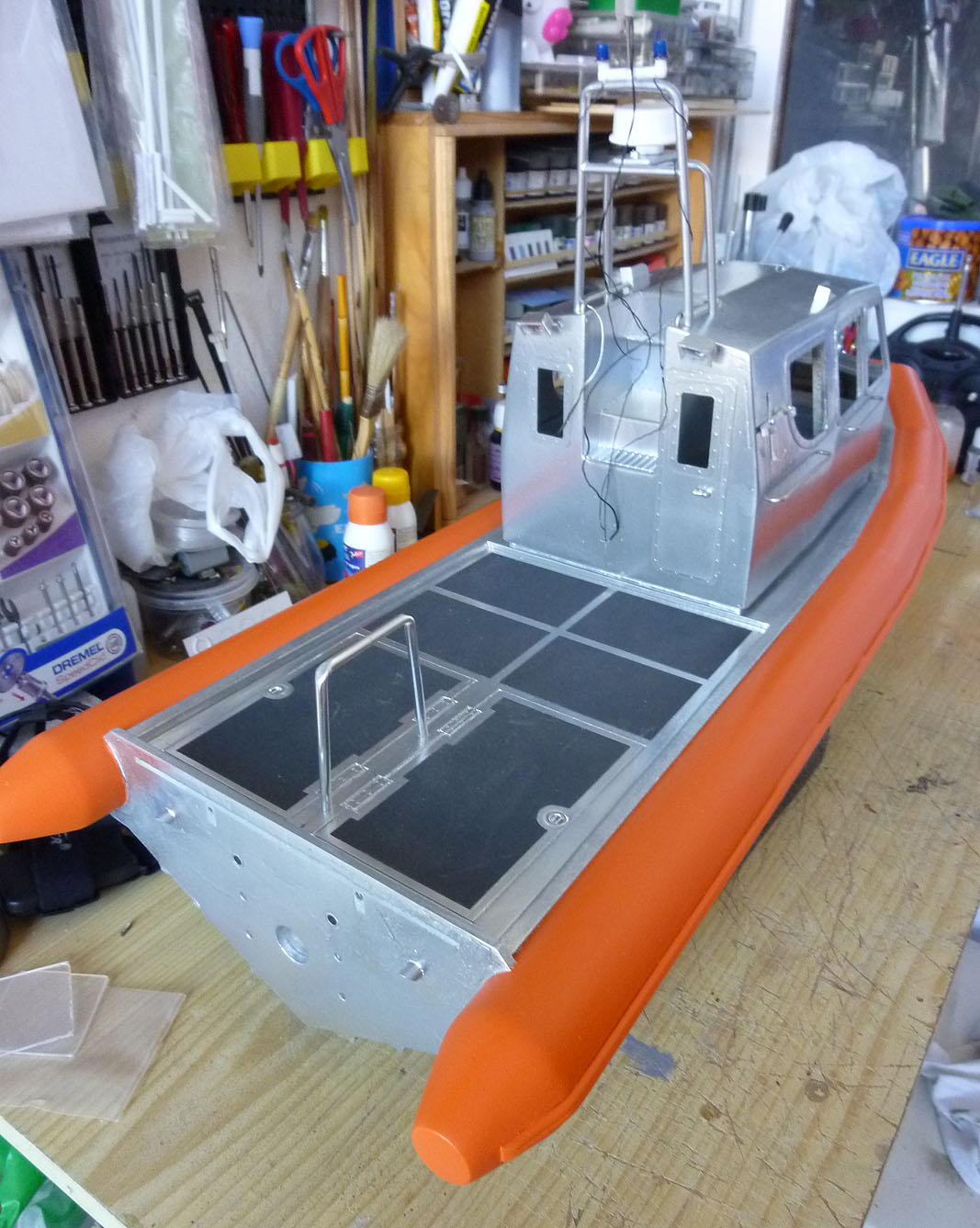

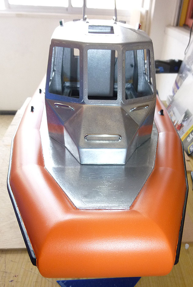

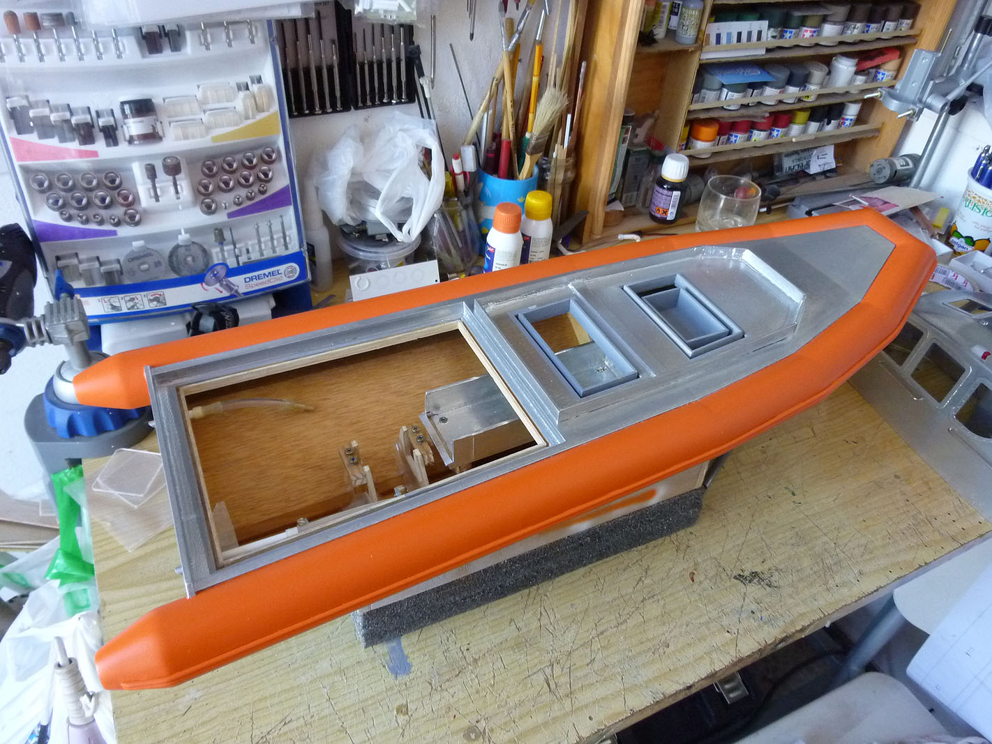

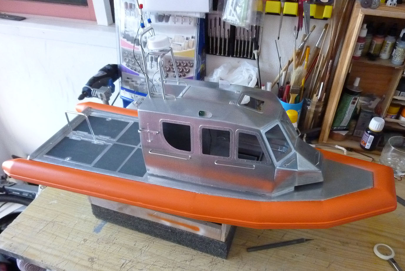

Buenos días a todos, entre ayer por la tarde y esta mañana he estado currando en el casco (que lo tenía un poco abandonado).
Subo unas fotos fresquitas. Esto va tomando forma!!
Saludos!!

espectacular ¿que pintura le has dado? (naranja) se ve muy uniforme

Hola respondiendo a las preguntas:
- La pintura es con base al agua y la he aplicado con aerógrafo, de ahí su aspecto suave (recomiendo trabajar con este tipo de pinturas).
- En cuanto a la motorización, utilizaré un propulsor en cola, el Z Drive 600 de Graupner, y este estará conectado a un motor Speed Race 600 BB SP de 7,2 v. El variador es un Robbe Rokraft 120 Navy de 30 Amp. refrigerado por agua. Todo esto alimentado por una batería de 3000 mh de 8,4 v.
- El tema de la textura lo veo complicado, ya que hablamos de simular el tramado del material con el que se fabrica originalmente los tubulares de las semirrígidas. Lo veo más un trabajo de pintura con aerógrafo y plantillas del tramado a una escala pequeña.
En fin, espero haber resuelto algunas de las dudas que planteaban.

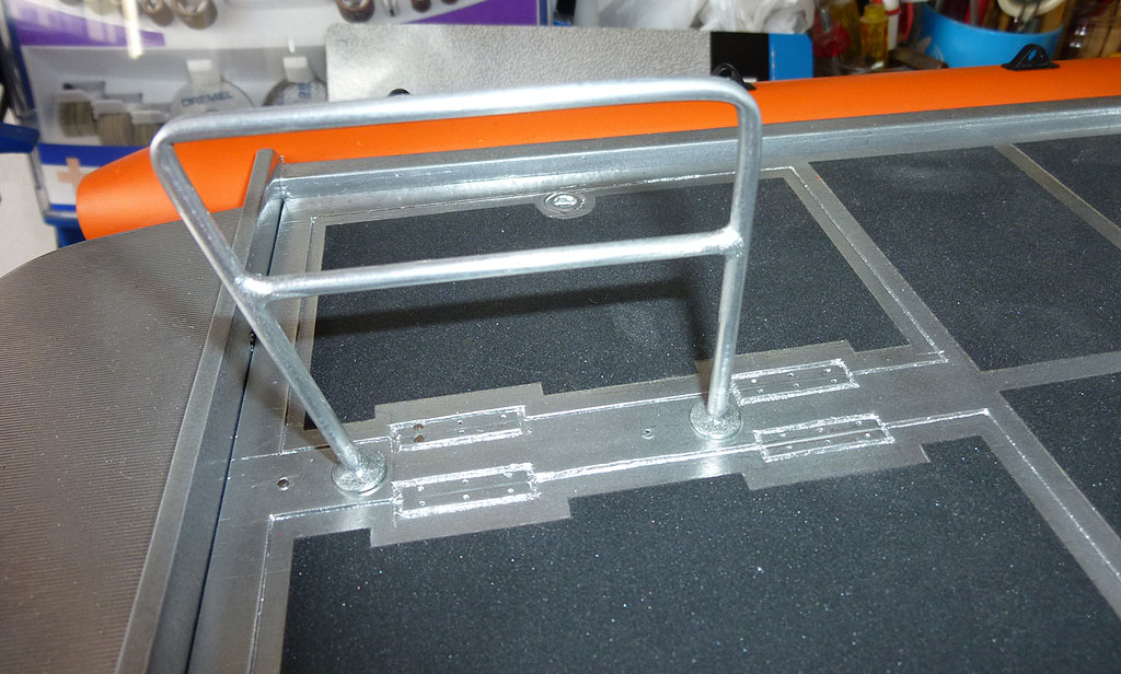

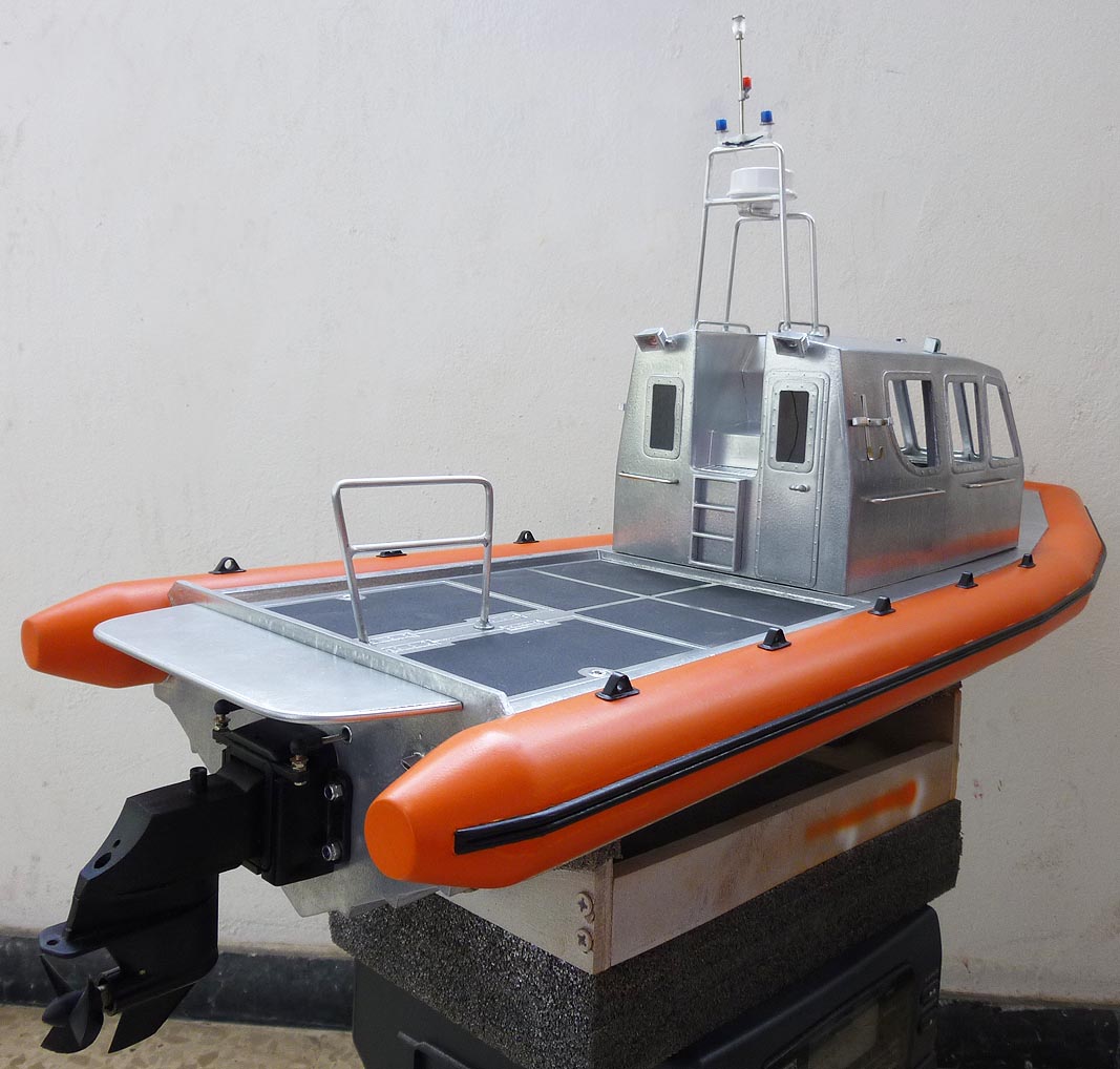

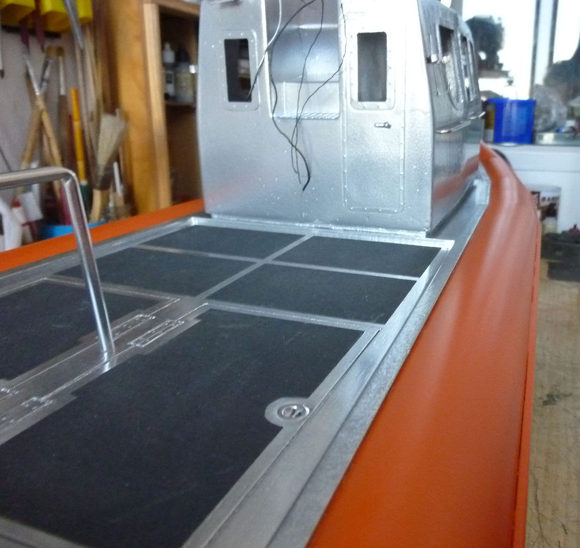

Buenas a todos, hace unas semanas que no he podido trabajar en el proyecto, pero estos últimos días he avanzado algo. Les dejo unas fotos.
Saludos!!
He modificado la barandilla de popa.

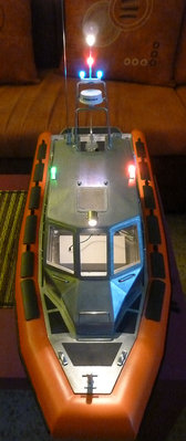

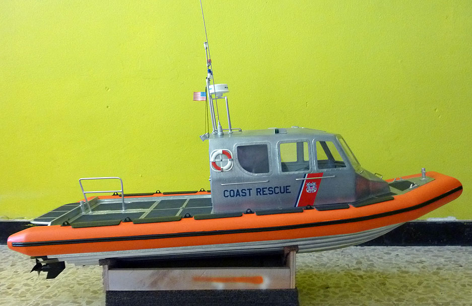

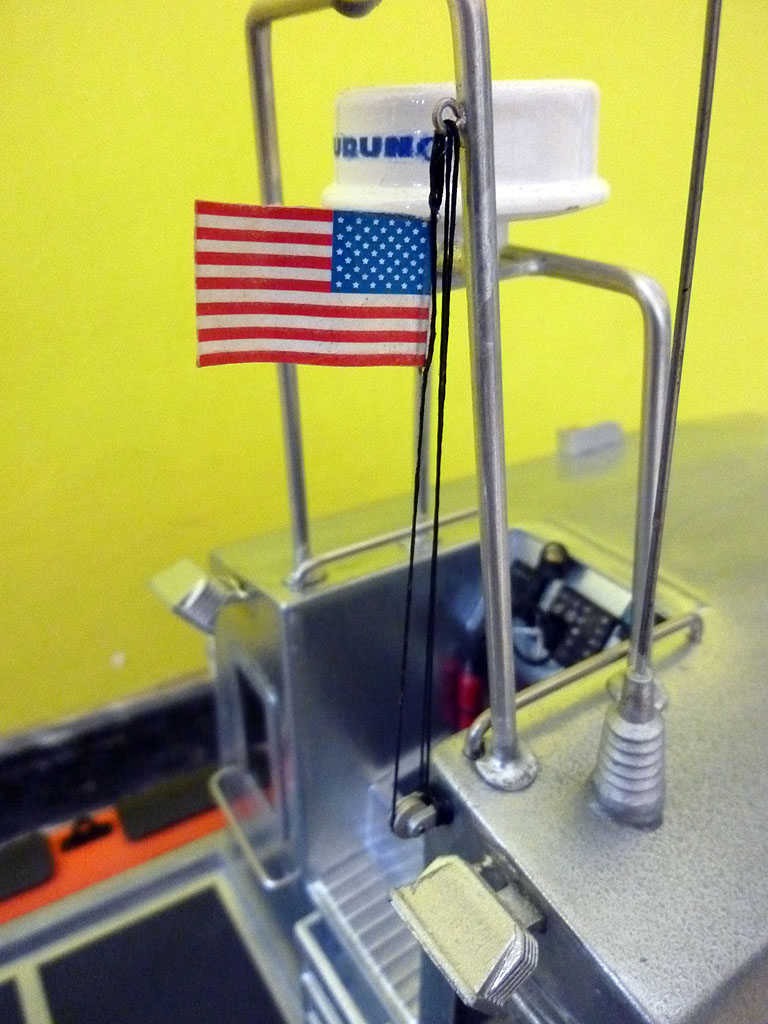

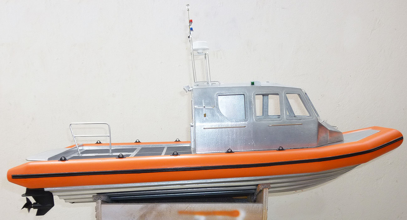

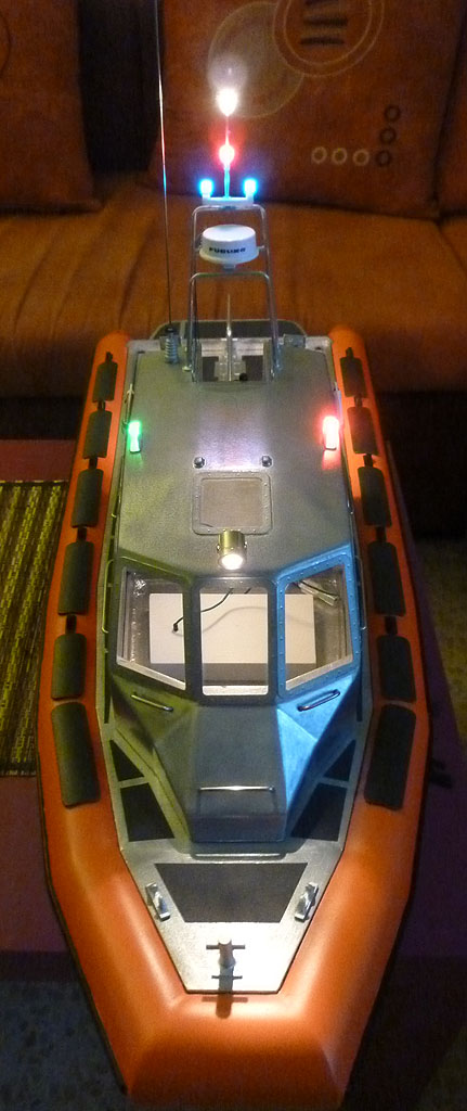

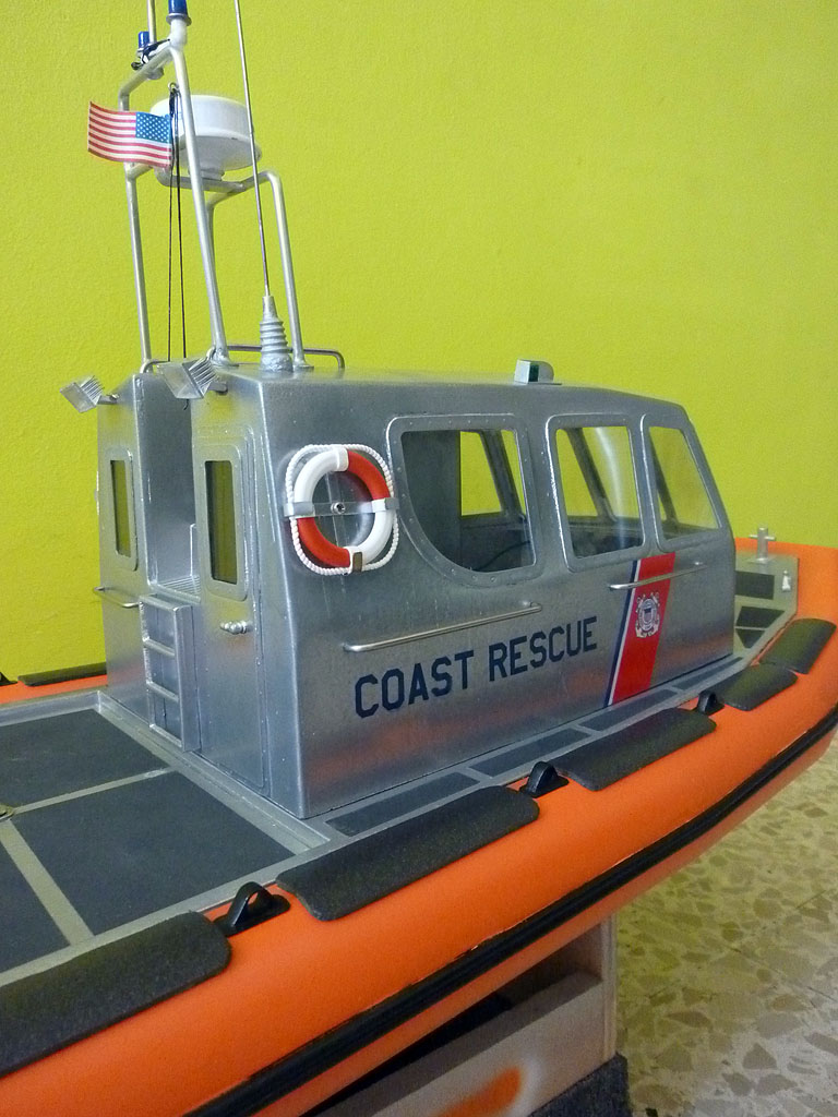

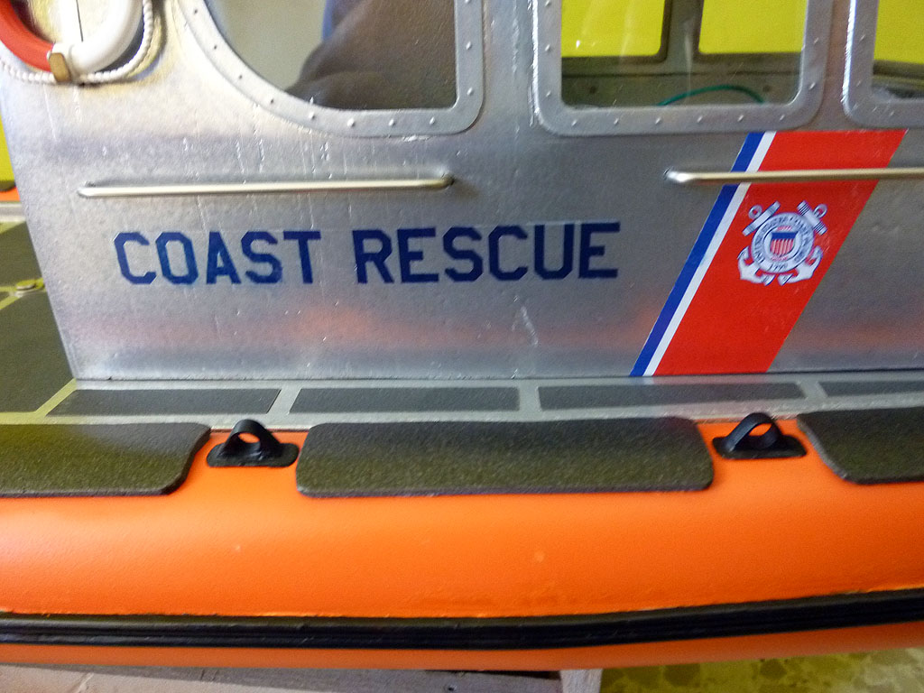

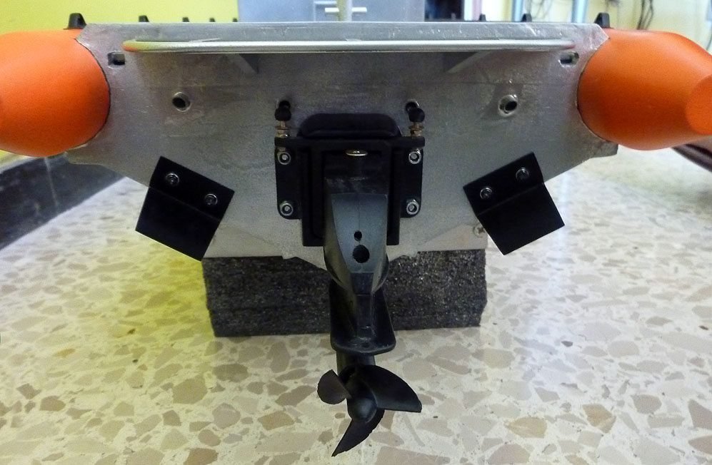

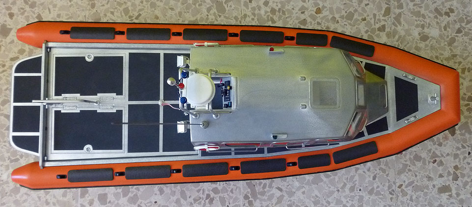

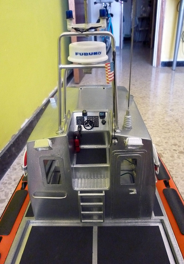

Buenas tardes a todos, disculpen estas semanas, por no decir par de meses, sin actualizar la construcción del modelo. En este tiempo no he podido trabajar mucho en el proyecto pero algo he avanzado.
Les dejo unas fotos, todavía me faltan unos cuantos detalles y el interior de la cabina (2º fase del proyecto). Dentro de unas 3 tres semanas, la botadura en Lanzarote.
Saludos a todos!!
Vista lateral
Vista lateral
Detalle del puente exterior.

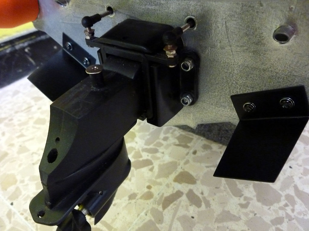

Detalle del propulsor y los flaps.

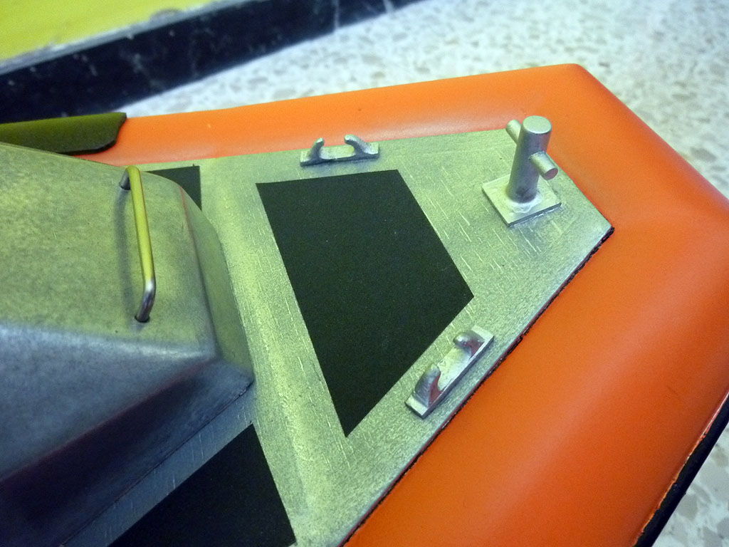

La proa. Los pasacabos están realizados con molde artesanal.

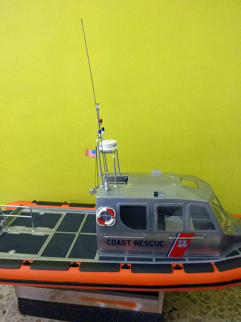

La decoración está realizada con papel para calcas.

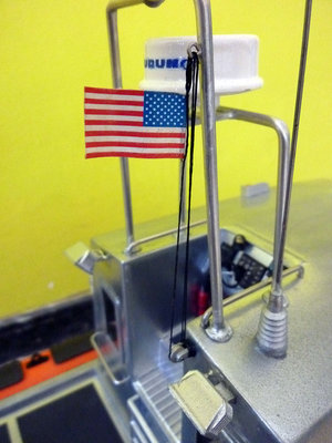

La antena del receptor.

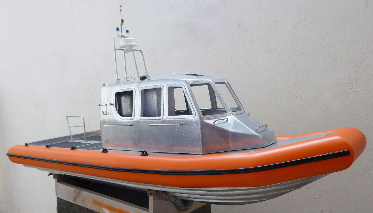

Vista superior del modelo.

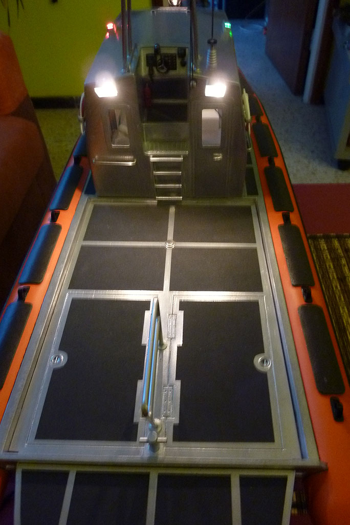

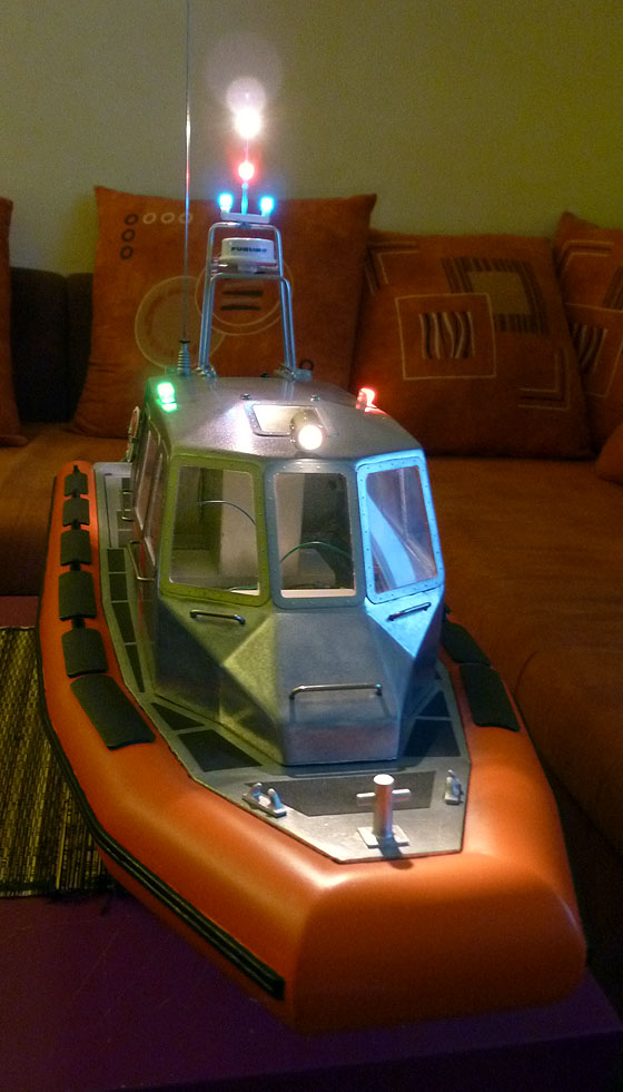

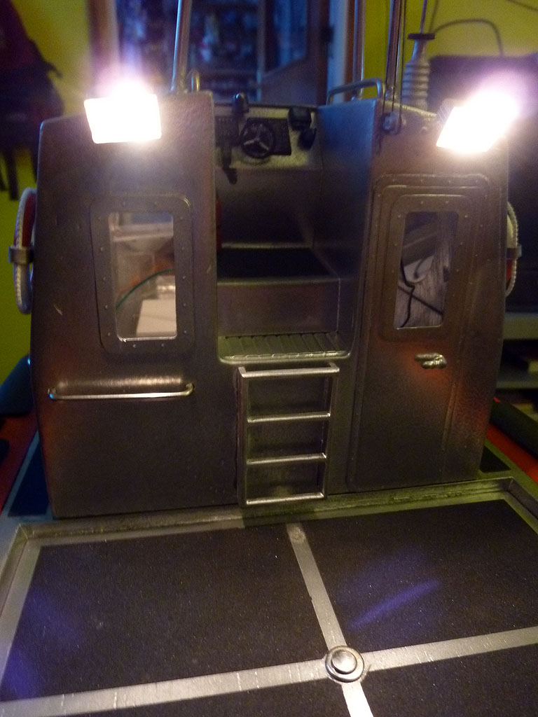

Buenos días, aquí les dejo unas fotos de la iluminación del modelo.
Saludos!!
Proyectores de popa.

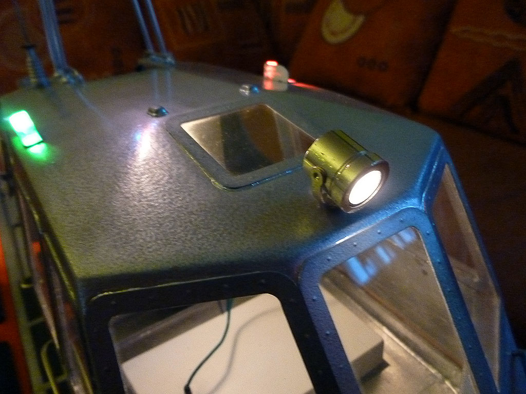

Luces de posición, 360°, sirenas y proyector de proa.
Detalle proyector de proa.

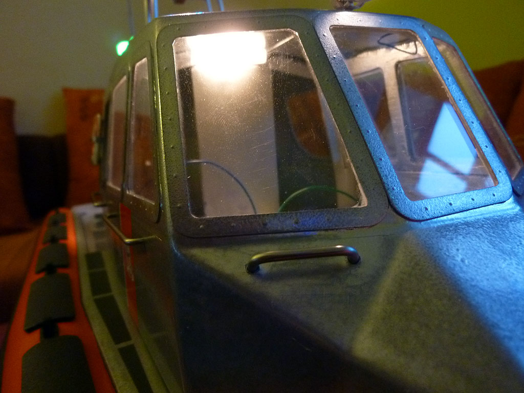

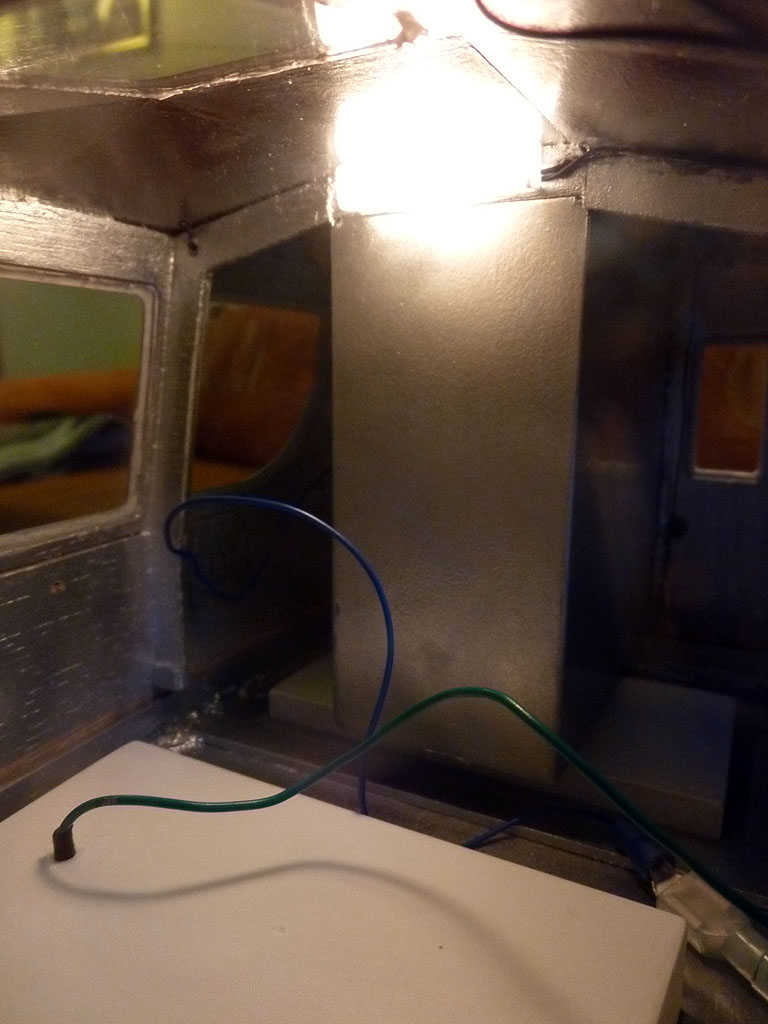

Luz interior.
Luz interior.
Interior de la cabina. La decoración será en una 2º fase.

Hola a todos desde Lanzarote, les envío un enlace para que puedan ver el modelo en acción. De momento sólo ha navegado en piscina, pero en cuanto pueda le haré un buen reportaje fotográfico en un entorno más natural.
