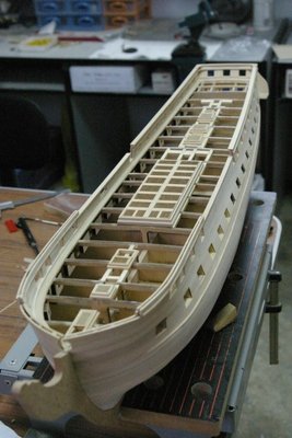

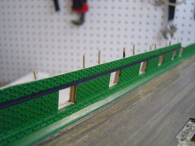

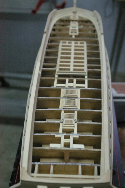

Pues yo he decidido que al menos de momento lo dejo como está en el color natural que traen las tracas. Dicho de otra forma, lo primero antes de empezar el forro de cubierta voy a pintar de verde mate las amuradas y daré tapaporos y barniz satinado a los marcos de los enjaretados. Y haré el forro sin darle ninguna coloración. Cuando esté acabado ya veré si le doy barniz mate o algún tinte previo.

Luis, se me ocurre que hagamos cada uno una cosa diferente. Luego comparamos y si se puede... cambiar si se quiere.

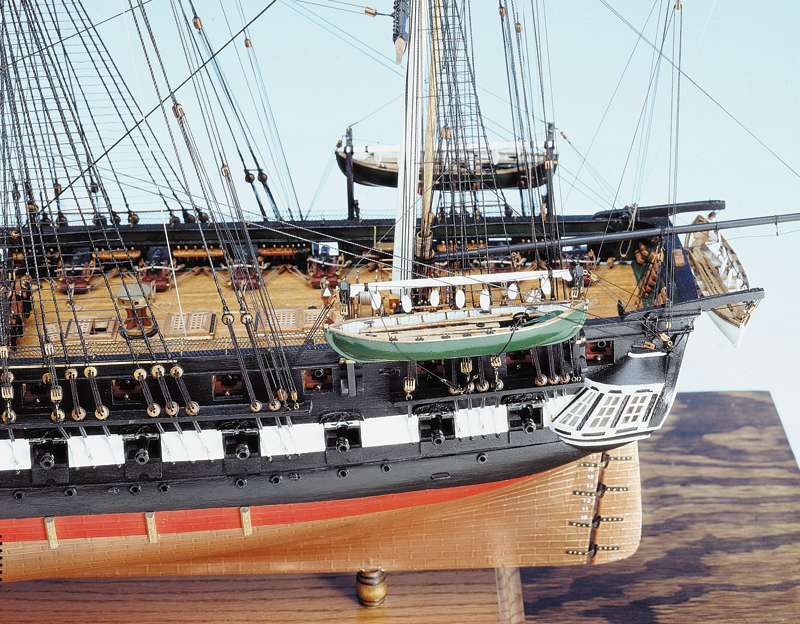

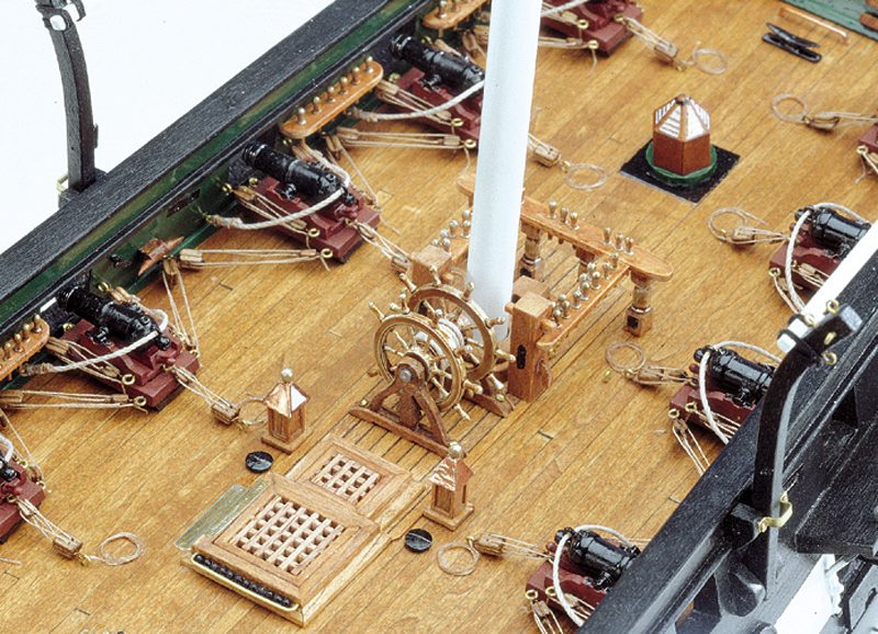

Adjunto foto de como ha hecho la cubierta el modelista de Model Shipways que ni la ha envejecido ni oscurecido. Quizá la ha tintado un poco. Yo la veo bien.

[quote="fraco"][quote="LuisQ"]Adjunto foto de como ha hecho la cubierta el modelista de Model Shipways que ni la ha envejecido ni oscurecido. Quizá la ha tintado un poco. Yo la veo bien.[/quote]
Luis ese barco, sobre todo el casco da la impresión de estar hecho de plástico (o como se diga)[/quote]
Re: Mes 4. Forro de cubierta
De plástico no es la sensación que a mí me da, pero estoy contigo que tiene un aspecto un poco raro y no sé por qué. Puede que sea el contraste de los colores que no está muy logrado a pesar de parecerse mucho al original. Creo que está demasiado reluciente y por eso hace ese efecto.fraco escribió:fraco escribió:Luis ese barco, sobre todo el casco da la impresión de estar hecho de plástico (o como se diga)LuisQ escribió:Adjunto foto de como ha hecho la cubierta el modelista de Model Shipways que ni la ha envejecido ni oscurecido. Quizá la ha tintado un poco. Yo la veo bien.

Luis, ese barco esta realizado sin seguir el kit ni sus instrucciones. El enjaretado es otro muy diferente. La sección de los perfiles de las escotillas son muy diferentes, hay 19 listones en cubierta en lugar de 23 (por cada lado)...
No obstante lo que nos quieres mostrar "es suficiente". El tono oscurecido de las tracas frente al verde de los laterales (que por cierto, el borde lateral de la cubierta o Waterway es inexistente ... muy por libre va este modelista) tambien me gusta el contraste. Pero habria que forzar más la diferencia entre los elementos de la cubierta y la cubierta.
Tal vez oscurecer la cubierta y dejar los elementos de la misma en madera natural ..¿?
A ver si teneis razon... este modelo es una mezcla de plastico y madera....

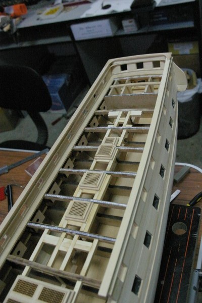

bueno,yo ya he terminao el rollo de los enjaretados y estoy con como hacer el forro de la cubierta,estoy dibujando unas plantillas dividiendo el ancho de cada bao entre en nº de tablillas que segun el plano son,engascaillo el tema pero bueno

Antes de empezar el forro de cubierta por pulcritud y sencillez deberíamos dara tapaporos a los enjaretados y a las amuras por el interior y pintar estas al menos hasta la tapa de regala inferior, que va en negro, de verde. Así nos evitamos tener que proteger la cubierta posteriormente. Y deberíamos elegir el tono de verde y hacer alguna prueba. Yo soy partidario de acrílico mate o satinado,pero ¿qué opinais vosotros?

para mi gusto quiza mate,eso ya dependeria de que pintura vaya a usar cada cual,yo voy a probar con un de citadel que tengo por aqui a ver que os parece

Yo he comprado y usado en pruebas el acrilico 510 verde azul de Vallejo y me ha gustado como quedaLuisQ escribió:Antes de empezar el forro de cubierta por pulcritud y sencillez deberíamos dara tapaporos a los enjaretados y a las amuras por el interior y pintar estas al menos hasta la tapa de regala inferior, que va en negro, de verde. Así nos evitamos tener que proteger la cubierta posteriormente. Y deberíamos elegir el tono de verde y hacer alguna prueba. Yo soy partidario de acrílico mate o satinado,pero ¿qué opinais vosotros?

de los que tenia yo el unico que medio me convence es el snot green de citadel,aunque es un poco mas claro

Pues Benji, el verde snotling tiene mucho parecido al de las fotos. Tanto la pintura de Citadel como Vallejo son muy buenas marcas. Es cuestión de gustos y hacer pruebas.

Voy a probar con el 510 de Vallejo como dices,Carlos.
