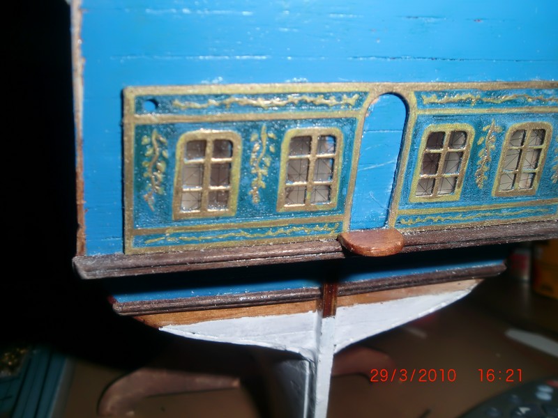

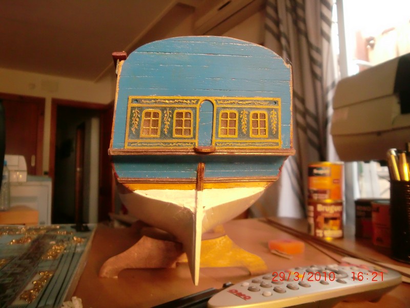

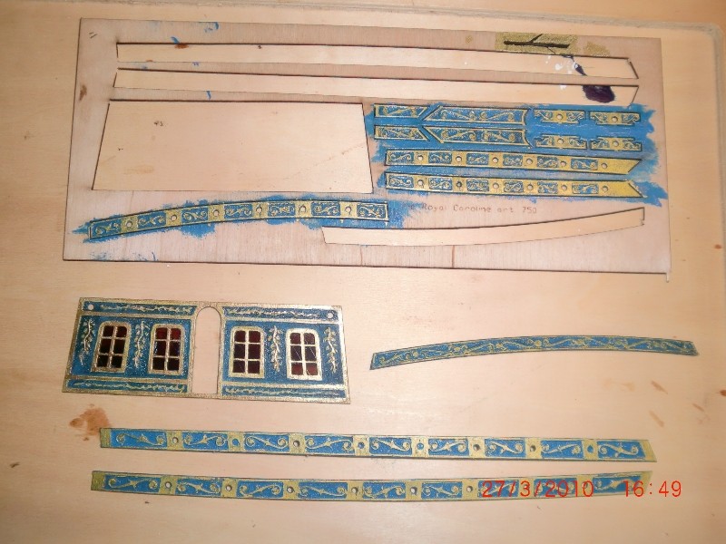

Prosigo con los trabajos del casco. Las zonas de azul están aplicadas con Azul luminosos de Titanlak. Las piezas prefabricadas que van pintadas llevan ese azul y el dorado es Mongol Oro de Bruger.

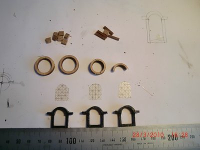

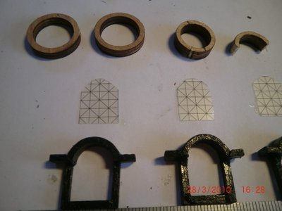

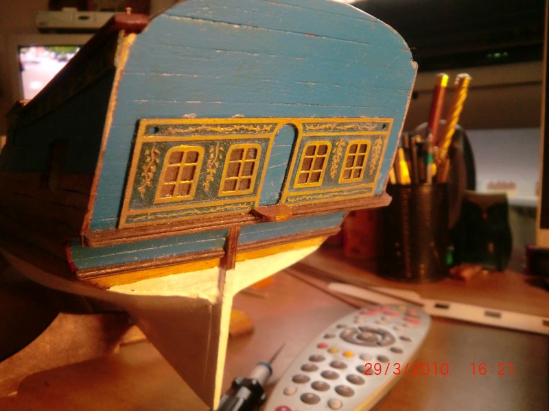

Las ventanas de negro van con dos manos de tinta china y lijado intermedio de lana metálica. El acabado es con goma laca. El modelo y otros consultados llevan colores de madera, pero las piezas redondas tenían muy mal aspecto para ir simplemente barnizadas así que he decidido que vayan de negro. Los cristales son transparentes con un pequeño dibujo simulando los cristales pequeños. Aún faltan los listones de separación de las hojas, pero estoy dudando de cómo hacerlos. El kit me indica listón de 1x1m pero creo que quedará fuera de escala. Ya veré como lo soluciono, pero siempre serán bienvenidos los consejos.
Saludos, Juan
conjunto de piezas precortadas, azuladas y en oro
ventanal de popa. En la zona de los cristales, el casco está perforado a fin de dar más profundidad a la vista
un detalle de los cristales

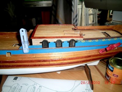

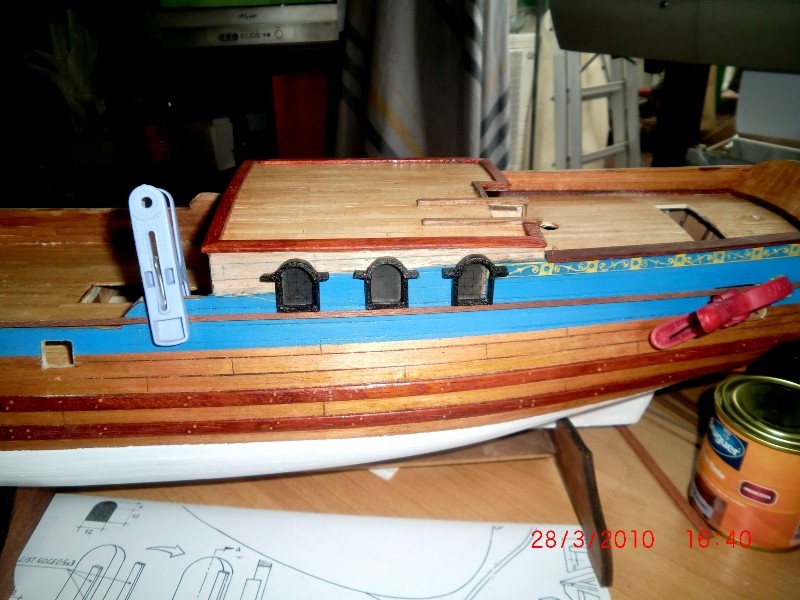

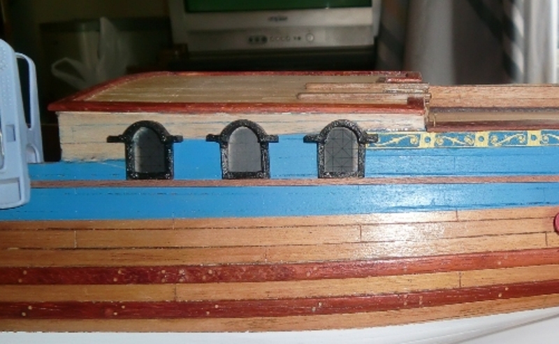

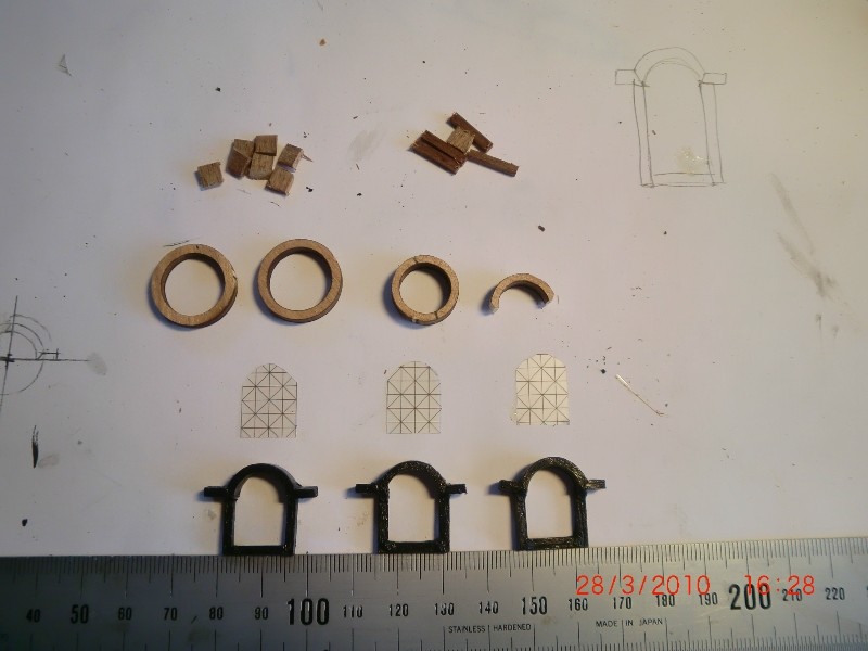

Ventanas del costado de babor. Hechas en roble y tintadas de negro con acabado de goma laca.
conjunto de las piezas de las tres ventanas montadas y pintadas

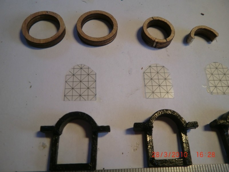

aquí se ven mejor los cristales

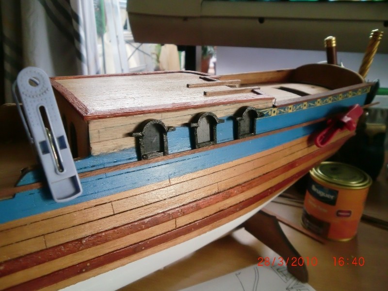

las ventanas presentadas (falta pintar de negro el interior de los huecos)
