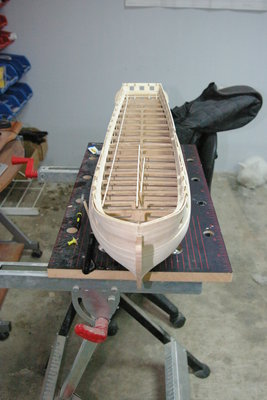

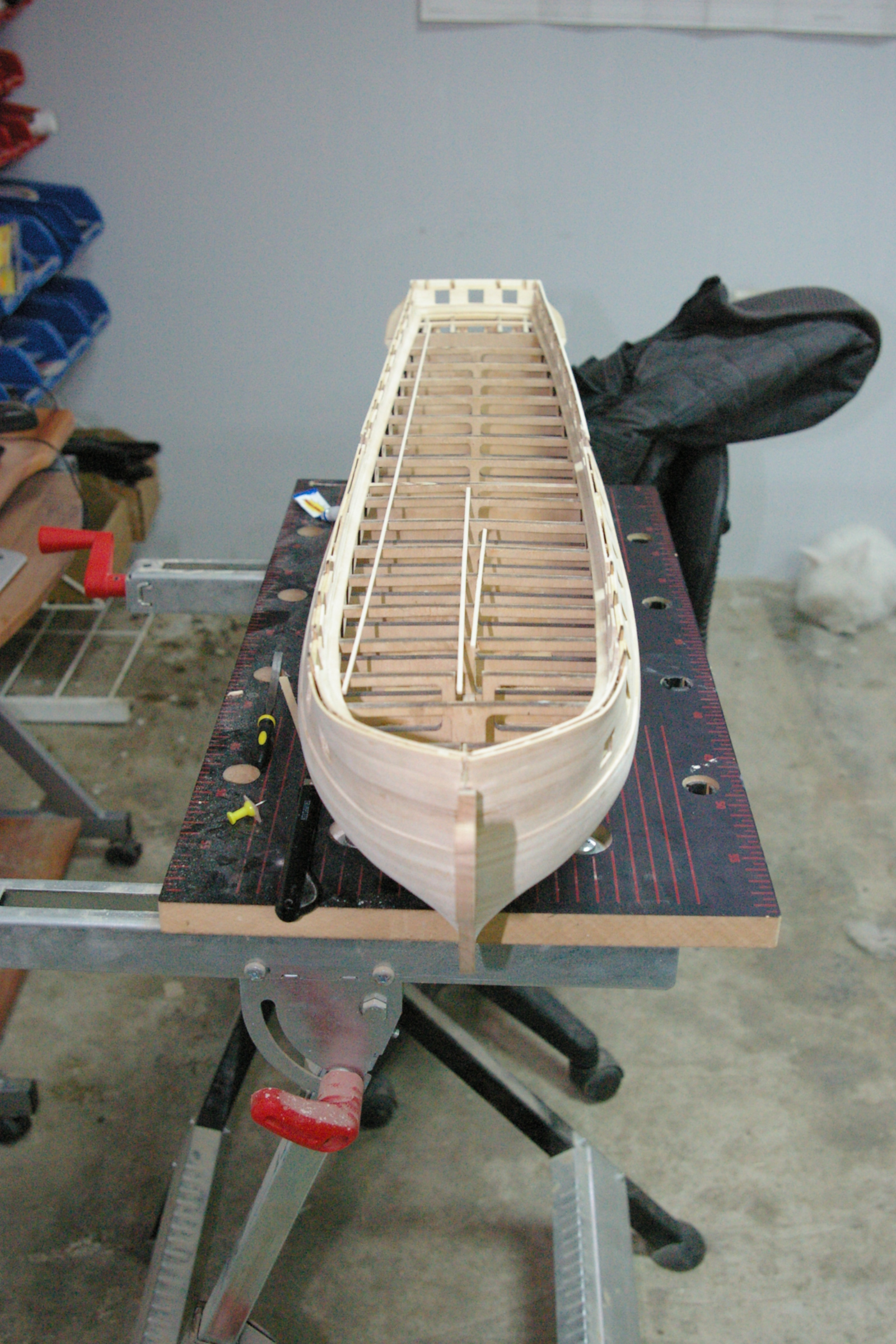

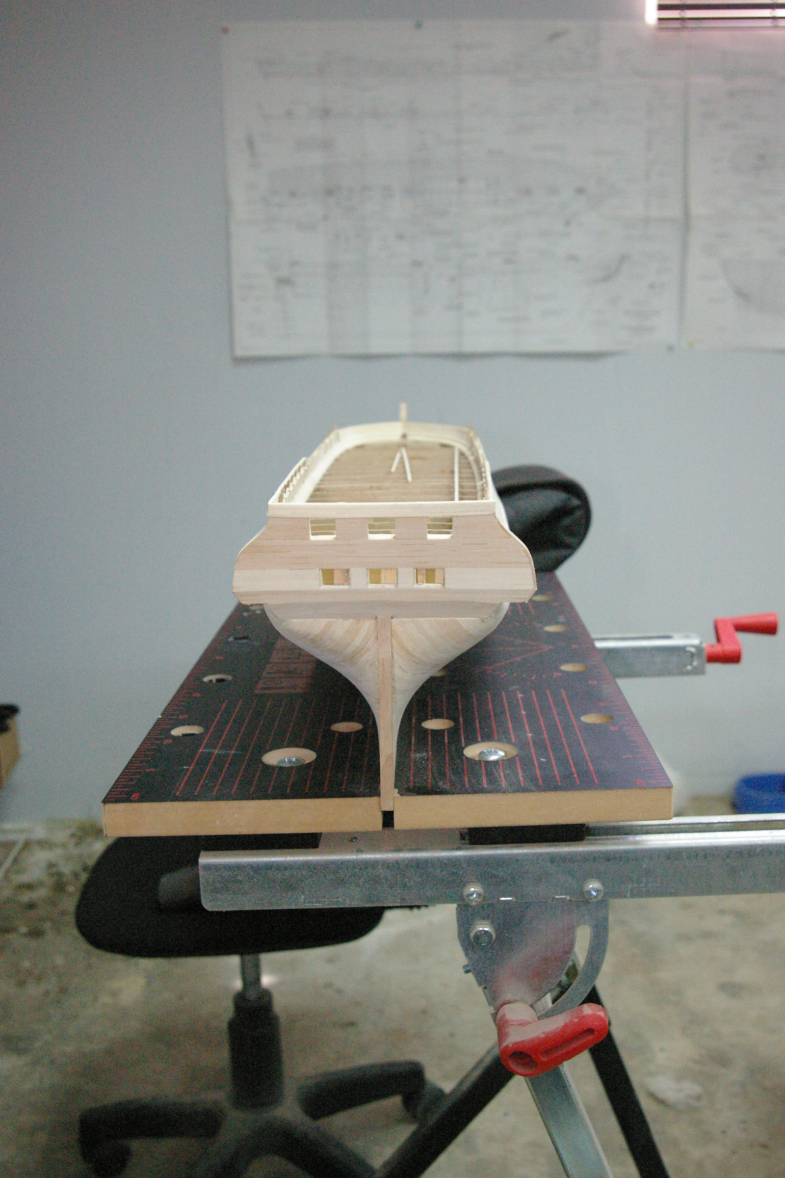

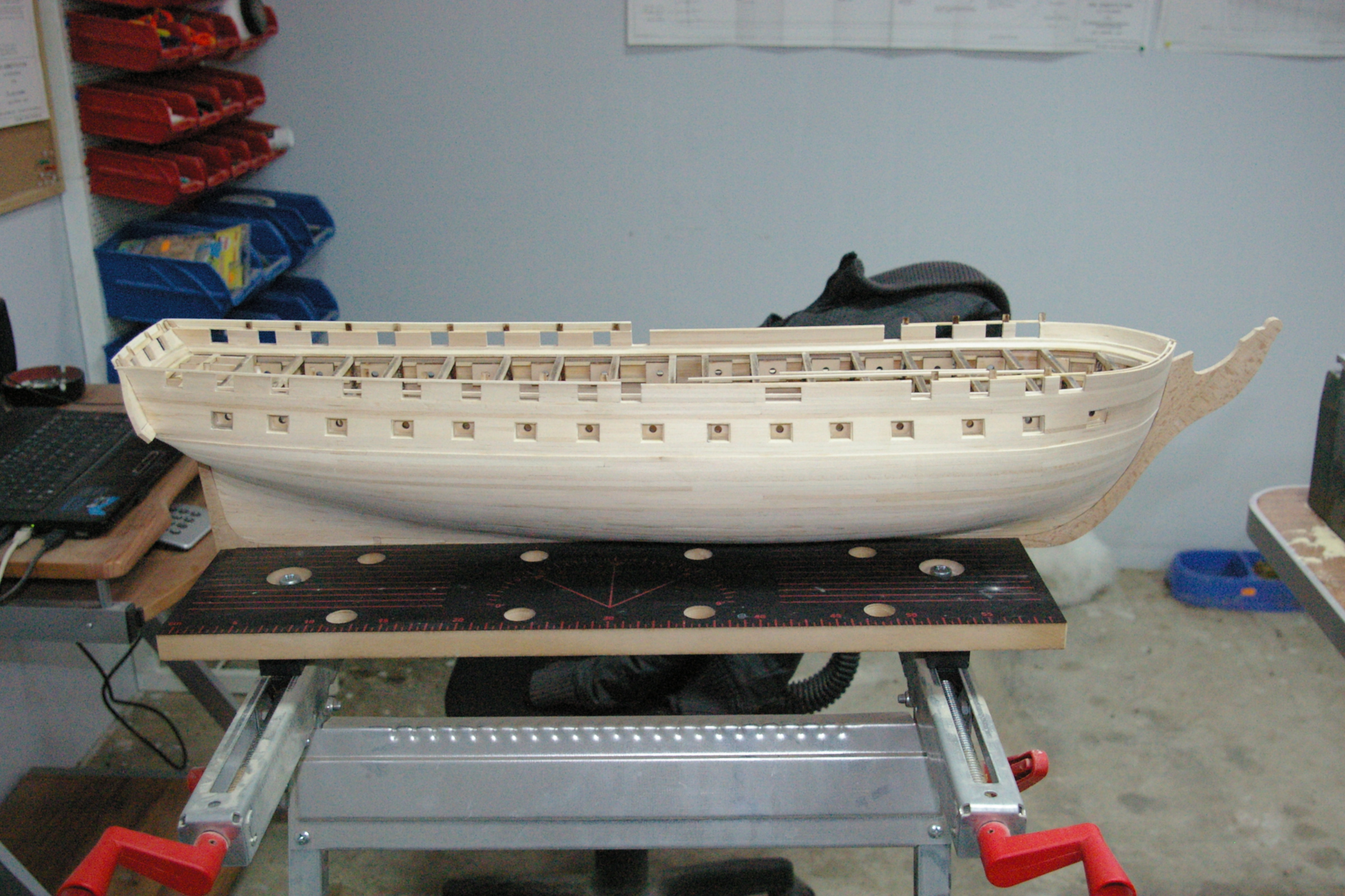

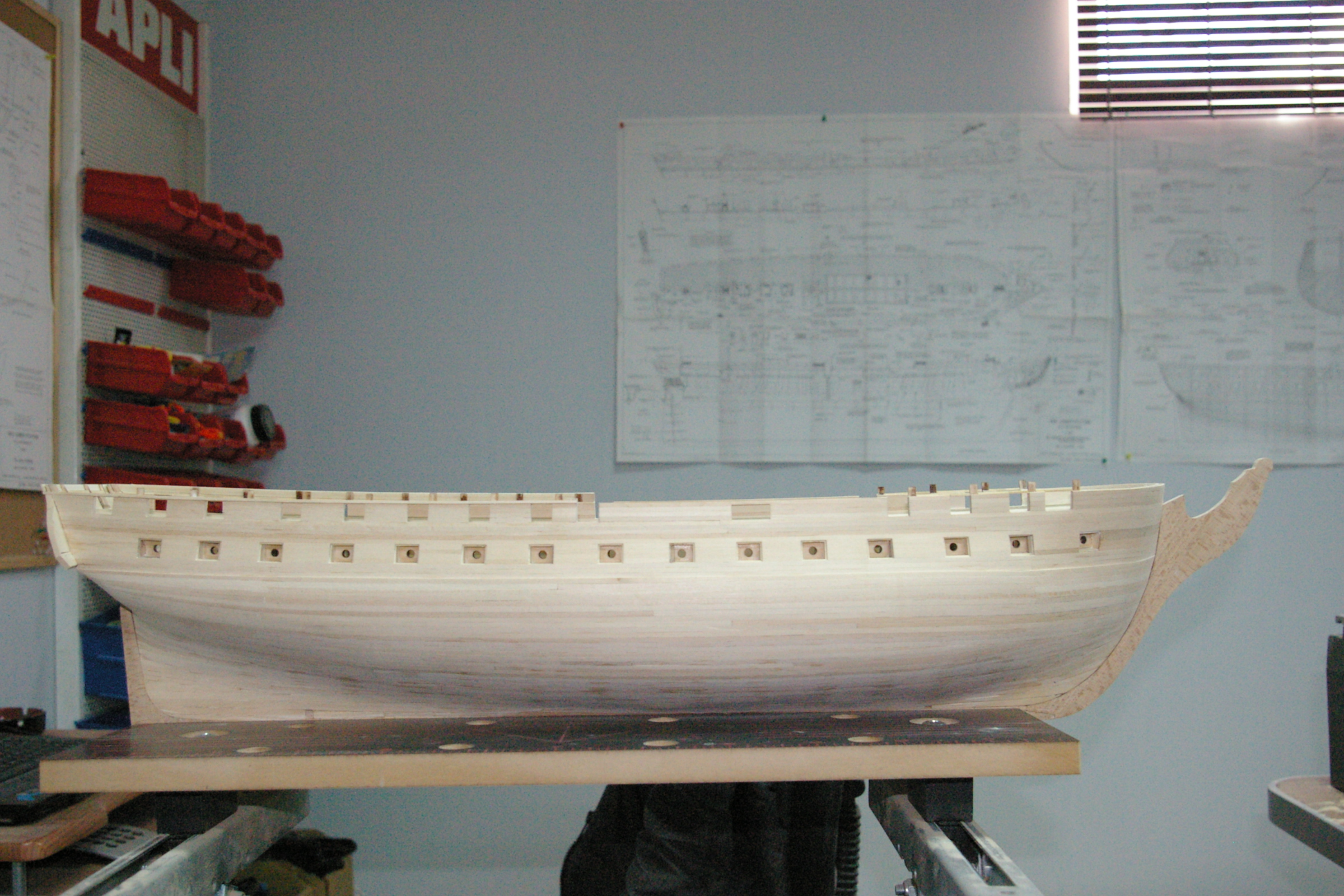

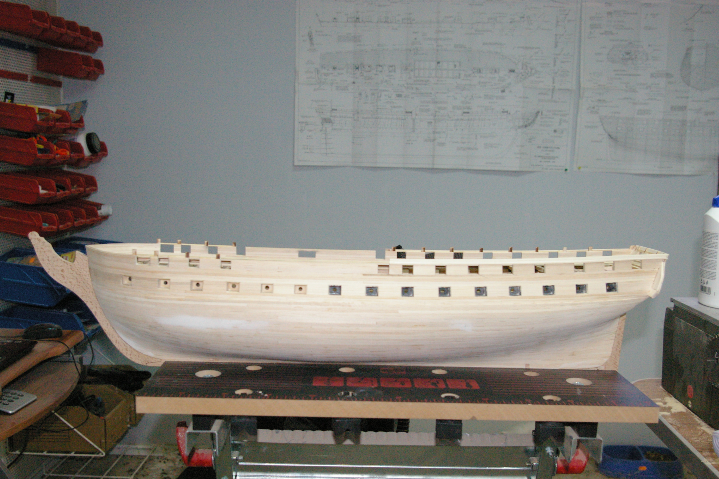

bueno,he terminado de forrar el casco ,y aunque le falta aun parte del main rail,retocar alguna cosilla por aqui y alla,ya le he metido un avance bueno.la parte que va a ir tapada por el forro de cobre no me he esmerado.pero de ahi parriba si esta segun el reglamento,aunque en la parte del stern frame me ha quedado un poco desalineado respecto delas otras cuadernas,lo he corregido en lo posible,pero ya mas no se le puede hacer.aun asi estoy contento de como me va quedando.bueno,aqui van las fotos

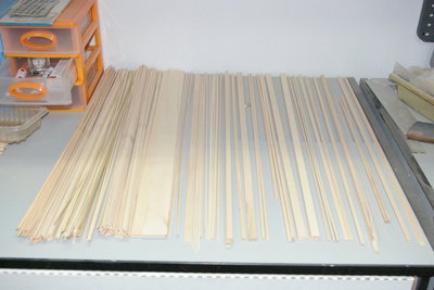

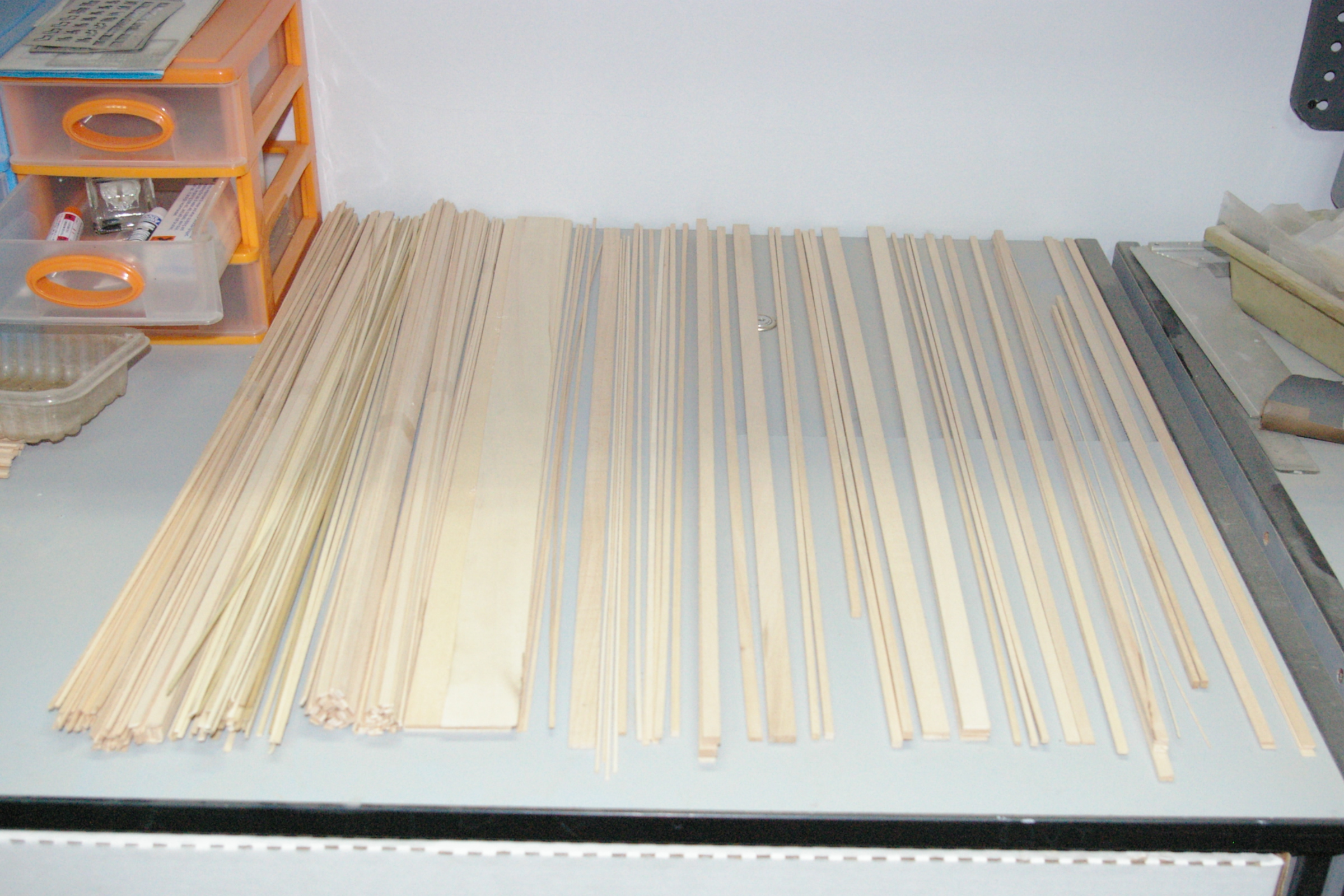

y digo yo,ya que he llegado a un punto en el que ya se suele haber gastado gran parte del material en cualquier kit,y que las tablillas correspondientes a la cubierta las tengo reservadas aparte y no salen en la foto,digo yo,doonde va todo estoo?!,hay casi pa otro barco jeje
Re: Mes 3. Forrado del casco.
Te ha quedado estupendamente, enhorabuena por el avance. Ahora la pelota está en el tejado de Carlos a ver si espabila. Y respecto a la madera que te sobra, también a mí pero creo que se usará en gran parte. A tí te falta el remate hasta llegar al "top gallant rail" que lleva unos cuantos listones de diferente tipo y luego los necesarios para hacer los "companion ways" que yo ya tengo hecho. Voy a mirar en mi caja para comprobar cuanta madera tengo y ya comentaré.
