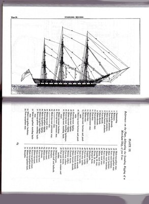

The Art Of Rigging George Biddlecombe
¿Esta te sirve?
¿Esta te sirve?

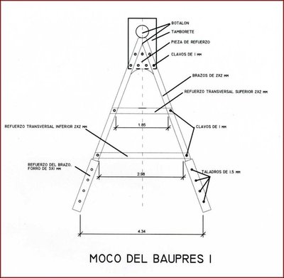

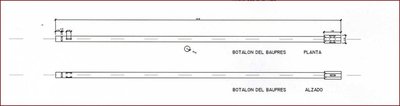

Una vez analizada la duda sobre el "tangón" del bauprés (gracias a todos los companys que han intervenido con sus acertados comentarios), he decidido no ponerlo y he adaptado medidas con respecto a los planos de MNM.
Aunque la arboladura es muy conocida por todos vosotros, no me olvido que se trata de un PP, por tanto aquí os presento los primeros esquemas realizados (que irán archivándose escrupulosamente para un futuro
Son los palos del bauprés y el moco del mismo.
Parece mentira que esta pieza tenga tantos detallitos a tener en cuenta.
A continuación me pongo a construirlos y ya os enseñaré el resultado.
Primero el moco del bauprés montado Luego las piezas que lo forman Ahora el macho del bauprés El botalón en planta y alzado Por último, el macho y el botalón completos. Un saludo y que no sudéis mucho...

Muy detallado ese moco del bauprés, veo que lo tuyo es la arboladura, según las fotos al Santa Ana le queda mucho trabajo y has empezado por el tejado, o por lo que te gusta, estaremos atentos, si me das tu permiso seguire el proceso para aprender todo lo que pueda.
