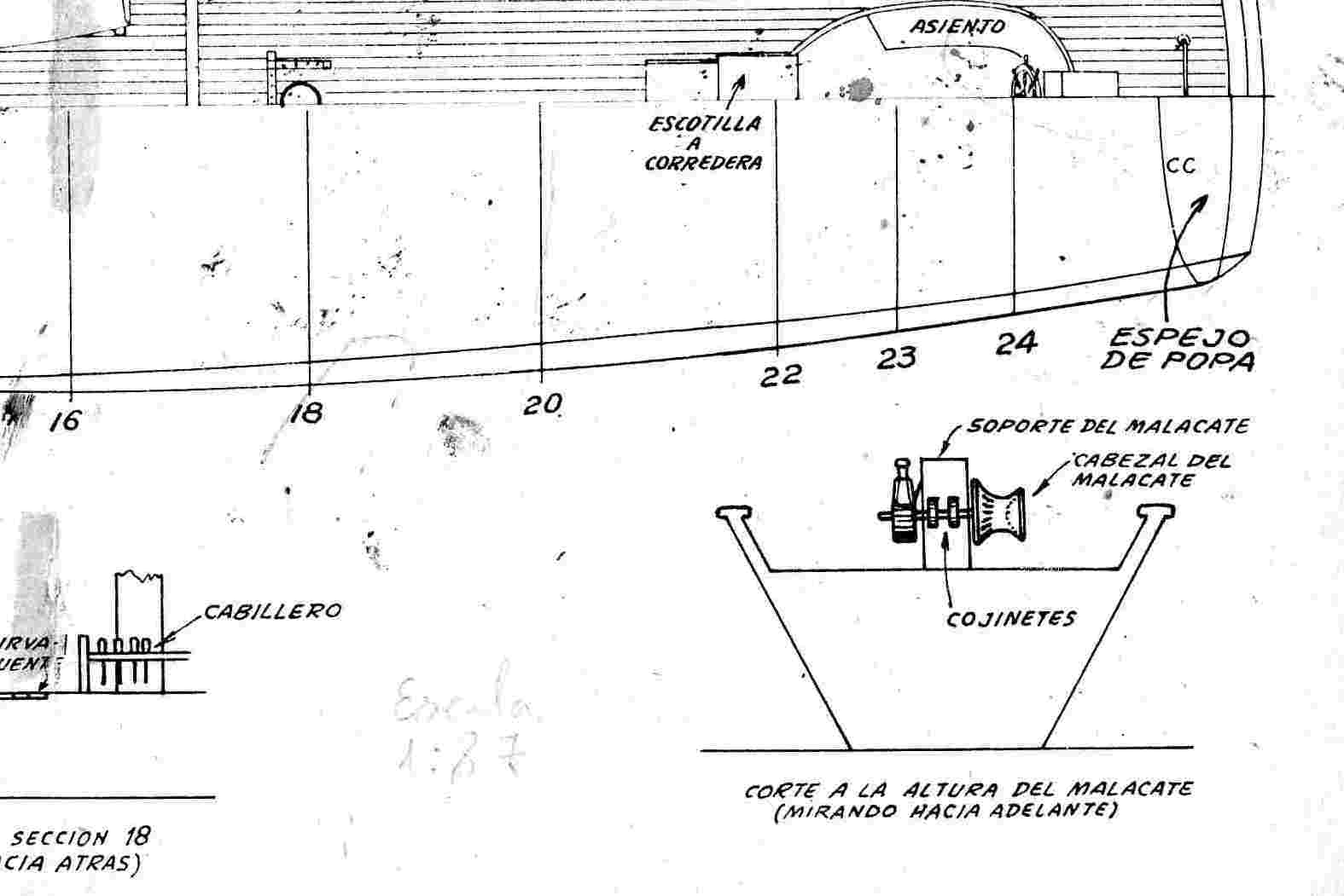

A ver si alguién me puede ayudar en esto, en esta foto se ve la regla a la que me refiero pero no aparecen las unidades.
- Luis Cornejo
- Mensajes: 65
- Registrado: Vie Jul 10, 2009 10:18 am
- Ubicación: Chile
Re: Mi primer barco "Pilot Schooner"
querido amigo yo tambien estoy construyendo el shooner que sale en la pag de pady5
y si no me equivoco el mensiona en el paso a paso que la escala es de 1/87 pero el lo amplió un 140% mas, en el plano que tienes debe aparecer muy borrosamente
atte luis
atte luis
