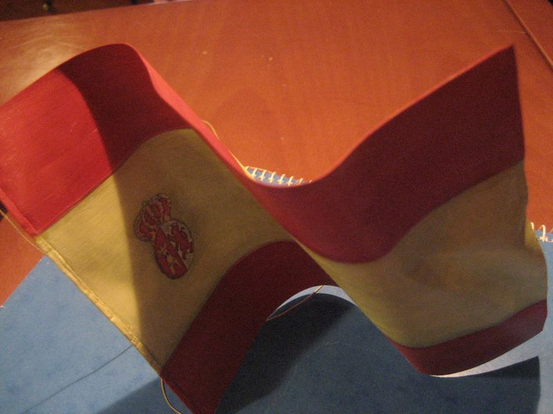

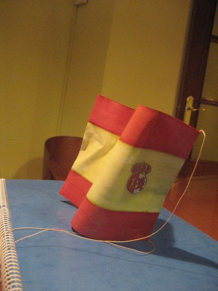

pues es sencillisima de hacer:1492 escribió:Excelente Curro- me gusta mucho la bandera, me puedes explicar el material de la bandera?
Juan
cojes lamina de estaño de aprox 0,4mm
recortas la bandera
le pintas las lineas(amarillo el doble que las rojas)
pintas las flanjas con una 1 mano licuada
una vez seco le das la mano final un poco mas espesa,pero sin apretar el pincel,muy suave
le pones el escudo ya pintado(con tela,papel,lamina de laton,etc....)
le das la doblez que quieras
una vez dada la doblez,en las partes mas salientes,tanto la pintura roja com amarilla,se le da un tono mas claro
finalmente se le hace un pliege al laton para introducir el cabo
espero haberme explicado bien
Curro escribió:pues es sencillisima de hacer:1492 escribió:Excelente Curro- me gusta mucho la bandera, me puedes explicar el material de la bandera?
Juan
recortas la bandera
Increible, juraría que es de tela
Juan
recortas la bandera
parece muy facil segun lo explicas, pero antes de buscar el material, que es, estaño o laton
