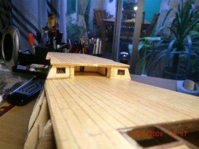

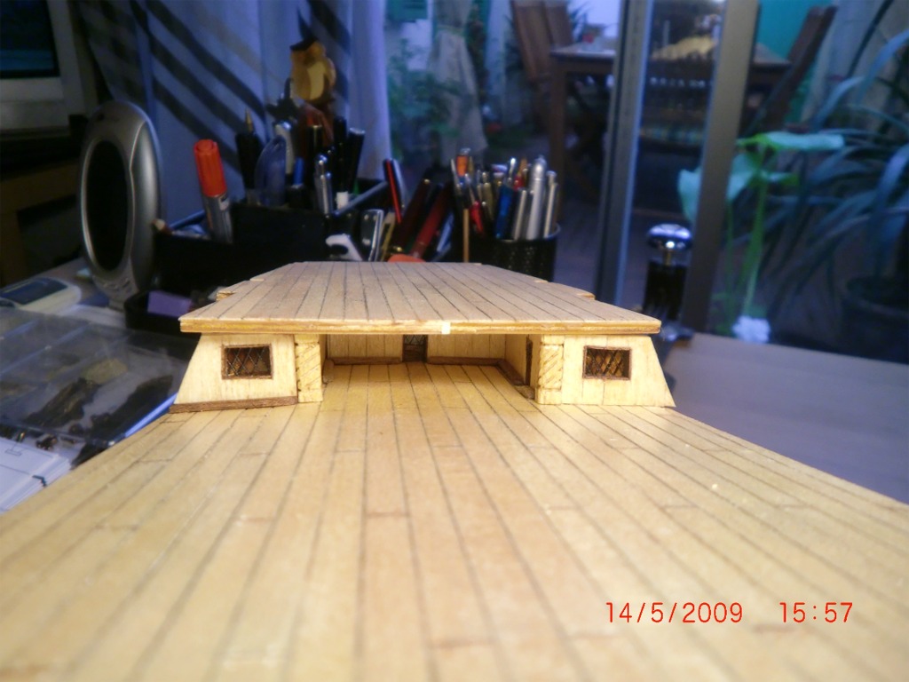

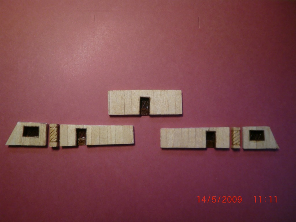

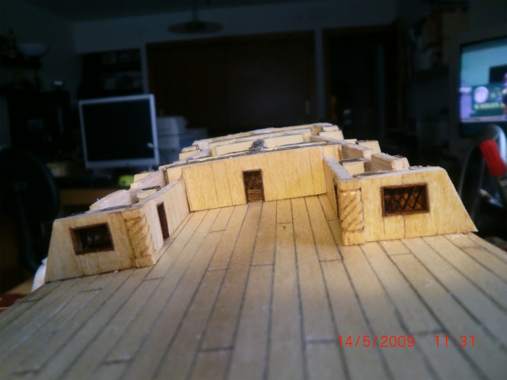

mamparos de las camaretas
- No detecto en las instrucciones que en estos mamparos haya que poner puertas ni ventanas.
- Como que en los planos obtenidos en MNM se determinan los siguientes huecos:
o Dos puertas en cada mamparo transversal.
o Dos puertas en el mamparo frontal del fondo.
o En los mamparos frontales no se detalla ninguna ventana.
o
- Dado que casi no se van a ver estos elementos, pongo solamente los siguientes:
o Una puerta en cada mamparo (frontal del fondo y laterales).
o y en el mamparo frontal pongo una ventana.
- Para mayor facilidad de corte para los huecos, hago los mamparos con madera de balsa de 3 mm (de unos restos de mi época de aeromodelismo).
- Tomo medidas teniendo en cuenta las ligeras inclinaciones de la cubierta.
- Llevan un forro de tracas de Tilo de 5x0,6 colocadas verticalmente y sin junta.
- El mamparo frontal llevará una ventana de 10x6,5 mm, recercando el hueco (jambas, dintel y antepecho) con una traca de Manzonia y recortada a su espesor. El vitral lo hago por el sistema “Pakkus” (dibujar el emplomado con un cutter sobre una transparencia y aplicar Betún de Judea). Dada la escala del modelo me evito hacer lo que sería la ventana en sí; el resultado es el mismo.
- Los mamparos interiores llevan una puerta cada uno y el frontal del fondo también llevará otra. El sistema es el mismo que para el mamparo frontal.
- Dada la pequeña medida de estas puertas y su situación en la maqueta (van a ser muy difíciles de ver), llevan simplemente una pequeña pieza de traca de Manzonia en su parte inferior y un vitral en la superior:
- No llevarán ni pomos ni tiradores.
- El encuentro a escuadra entre ambos mamparos va rematado con un pilar ligeramente labrado, de 5x5 mm, con su base y capitel.
- Finalmente se pondrá un pequeño trancanil para que el encuentro entre la cubierta y los mamparos quede mejor. Esta pieza la fabrico con un listón de Manzonia de 2,5x1,5 mm, redondeando el ángulo de las dos caras que dan a la cubierta. En las esquinas va a 45º. Cuando encuentra a un pilar ó una puerta también se redondea en planta. Como acabado solo lleva una aplicación de barniz incloro satinado.
- Todo el conjunto lleva dos manos de tapaporos con lijado intermedio y una mano de Lasur de Teca. Las puertas y ventanas van con una mano de barniz incoloro satinado.
o
Te quedará espectacular.
Acabo de hacer mentalmente una modificación en mi Nepo.
Ya habia hecho las puertas de los mamparos laterales, a similitud de las de la proa, lo de las ventanas es una mejora estupenda, y las colmnas.
Una pregunta, ¿Lo vas a colorear o a dejar con la madera tal cual?
Yo lo estoy coloreando, lo mas parecido al que fuera el original.
Paco
Paco

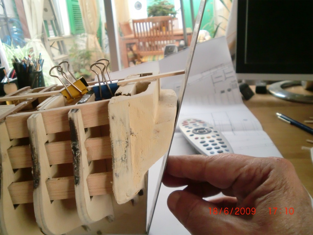

Después de un pequeño parón, prodigo con los trabajos:

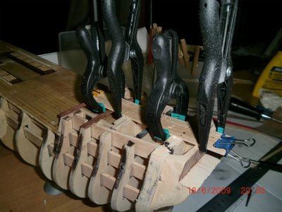

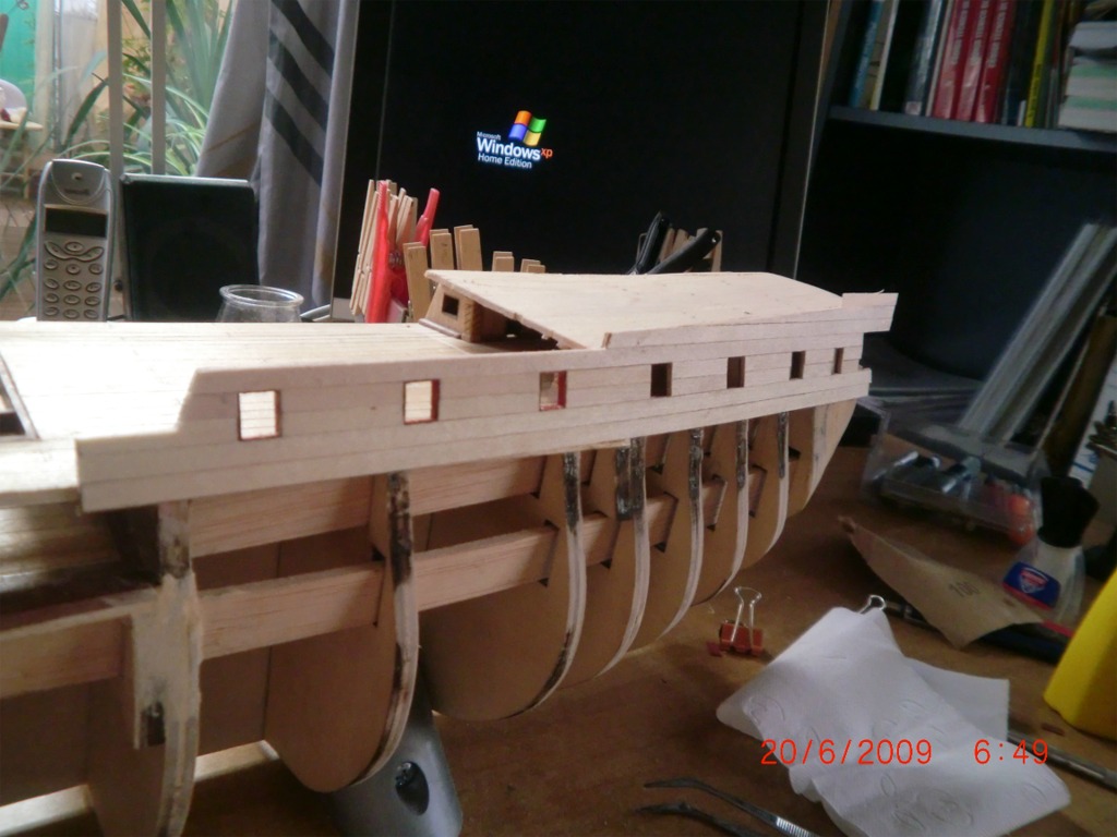

9º.- Cubierta de la toldilla.
- Primero lijo e igualo las líneas de las cuadernas y la pieza de popa para un buen asiento de las tablas.
- El tablazón lo hago con tracas de 5x2x165 mm, pegadas y clavadas.
- Sobresalen 6 mm sobre la cubierta principal y 18 sobre la cubierta del balcón de popa. Para esta medida he colocado una regla que ha unido el punto del final de la falsa quilla, la pieza del balcón de popa y donde se encuentra con la traca de la cubierta de la toldilla, allí se toma la medida (da los 18 mm antes mencionados).
- La cubierta del balcón de popa va acabada:
o El mamparo vertical con forro de Roble.
o La cubierta con forro de Tilo.
- El tema de las puertas y ventanas se tratarán más adelante.

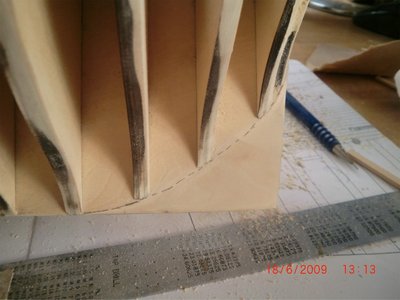

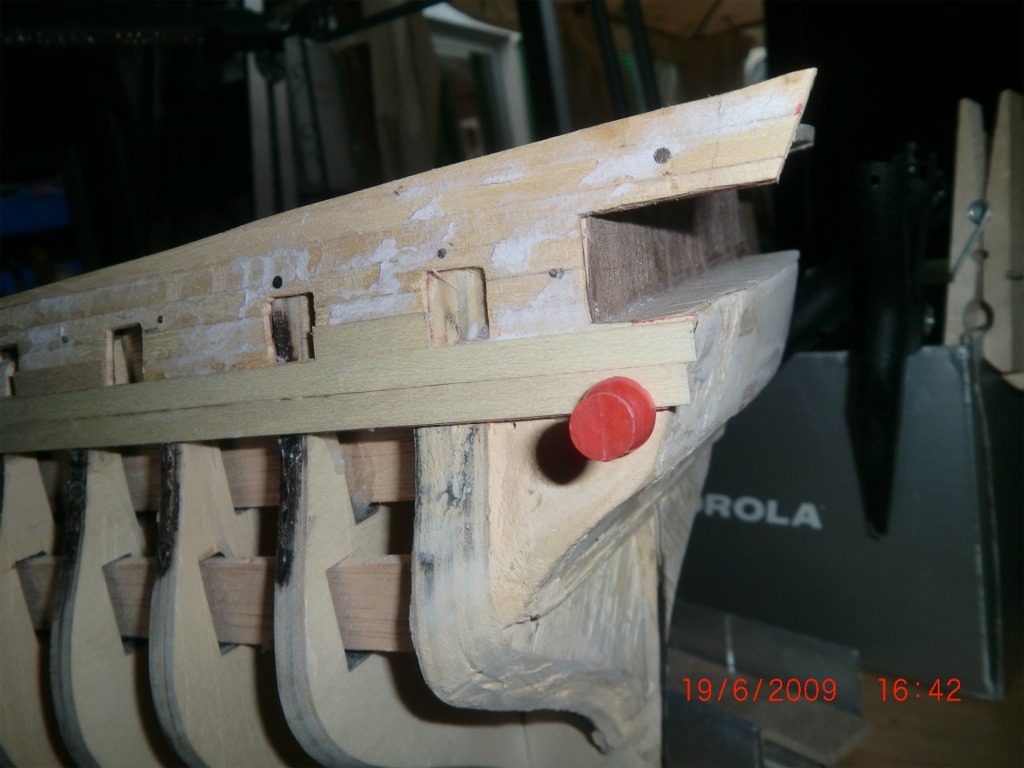

10º.- Línea de Aferiz.
- Marco la línea de aferiz y con la lijadora eléctrica rebajo toda la zona a fin de conseguir el espesor de la falsa quilla deseado.

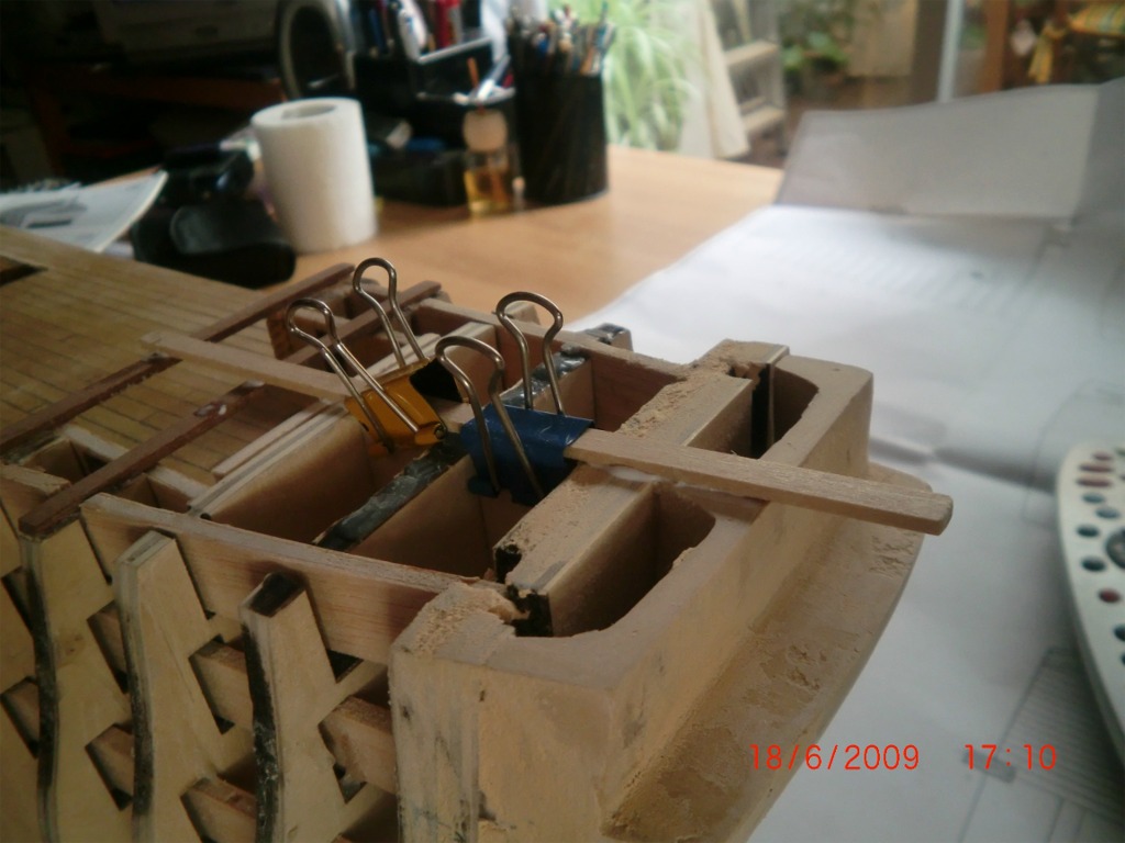

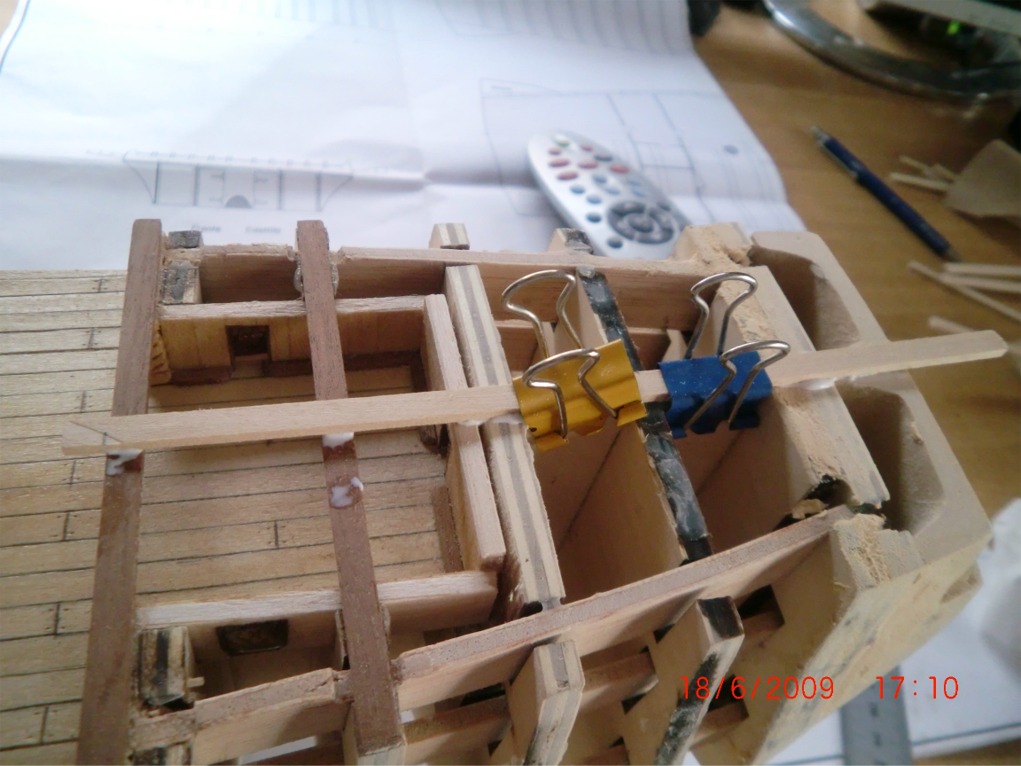

amuras de popa

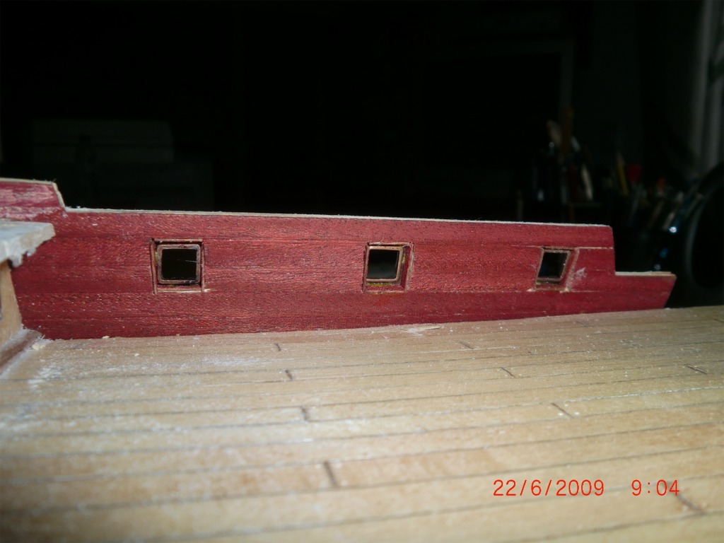

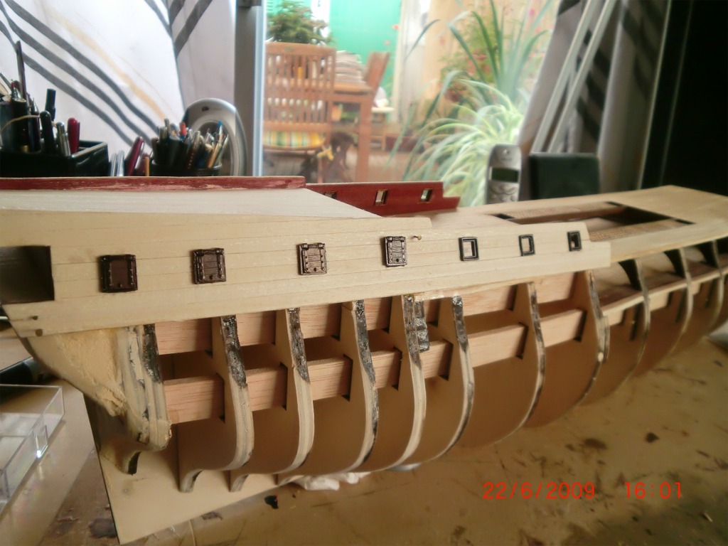

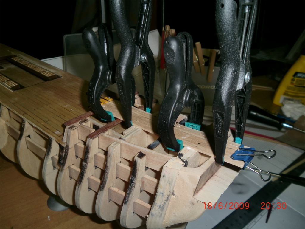

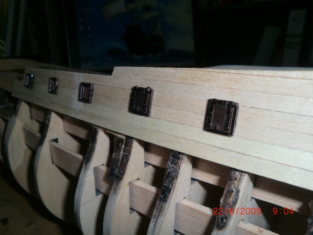

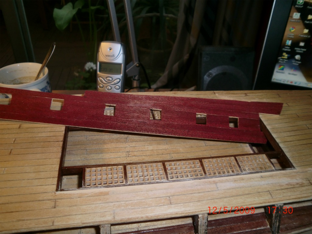

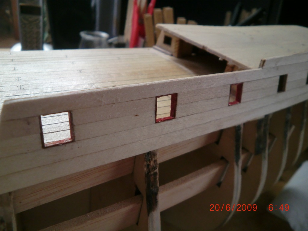

11º.- Amuras de popa.
- Dado que he tenido que volver a fabricar las piezas del kit de ambas amuras, ya que al desmontar las que tenía montadas, se rompieron ambas, las he hecho con tracas de 5x2 mm, tomando como base los planos.
- Marcadas y recortadas las troneras de 10x10 mm.
- Interiormente las amuras van forradas de Manzonia (5x0,6 mm) y tintadas con tinta china roja.
- Los interiores de las troneras llevan un pequeño forro a modo de marco, con la misma manzonia tintada.
- En principio, voy a emplear las piezas de las puertas de las troneras del kit, pavonadas con líquido pavonador. Los herrajes van pintados de negro (con rotulador en lugar de pintura para evitar brillos).
- En su cara exterior las amuras van forradas con tracas de forro de Tilo de 5x0,6 mm.
- En las fotos, las portas de las troneras, aún no están pavonadas, solo presentadas.
