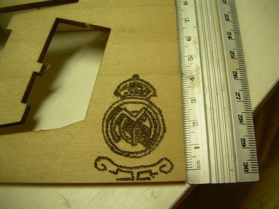

Ramón: aqui te pongo mi segunda practica de pirograbado. Verás que se notan los "puntos" ¿cómo hacerlo para que no se noten? ¿alguna otra recomendación? Gracias de antemano

de entrada la cosa ha mejorado muchísimo...lo de los puntos: suavidad, mucha suavidad y cogerle el punto. Tambien ayuda hacer un esquema previo a lápiz.
Re: Mes 2. Confección de troneras.
Yo lo veo mucho mejor, creo que es cuestión de cjerle el tranquillo en la dirección que dice Ramón.

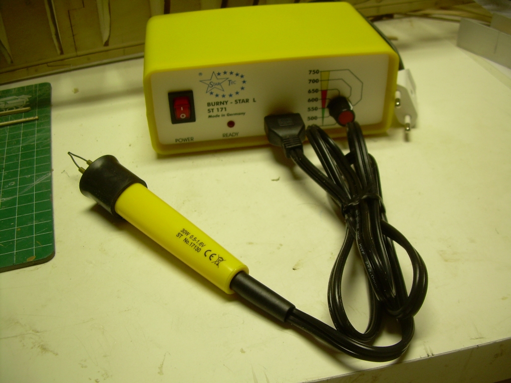

Luis, pimero comentar que he tenido un retroceso en el Constitucion. Resulta que el waterway en la parte de popa se me levantaba de las "stern frames" (en cristiano de los mamparos de popa, paralelos al eje de crujia). En tus fotos, observe que algo se te levantaba a ti, pero muy poco respecto al mio. Total, que estoy colocando el waterway denuevo y todo lo demás. Espero ponerte alguna foto este domingo.
respecto al pirograbador, comentarte que por una serie de razones, ha caido en mis manos uno con regulación e temperatura. Te adjunto sus características. Y en resumen, tengo que decirte que si no te has comprado ninguno, no te los compres SIN REGULACIÓN DE TEMPERATURA.
web - http://www.startecproducts.de/" onclick="window.open(this.href);return false;
documento adjunto del modelo
En fin, me voy a pegar el Planksheer.
Pues es este aparato. no hay color en la diferencia entre ambos.LuisQ escribió:Aún no lo he comprado así que no tengo problema.
