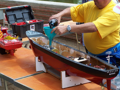

corpi escribió:
Admin escribió:Veo que os habeis decidido por el sueño de todo modelista RC, levantar la cubierta entera para tener acceso al interior.
Yo he tenido el gusto de ver ese sueño...
El sueño ¿es por lo de la cubierta o por el tintorro que está vertiendo en la bodega?
perdonar por la broma...
Me parece un proyecto magnifico.
Desde mi ignorancia en el tema del RC. y pidiendo disculpas de antemano, me atrevo a decir que para dejar tanto hueco para acceder al interior habrá que trabajar mucho en dejar muy rigido el casco a base de fibras y poliester antes de proceder al corte de los baos.

Hola Foro,
antoniojose escribió:.../...
Me alegra saludarte por esto lares también, y nada que perdonar, este hilo es un complemento mas distendido que los Paso a Paso. Y el tintorro es tinta de calamar, el nombre del barco Prestige, y realizó un vertido en una singladura que recogió Corpi con su cámara.
