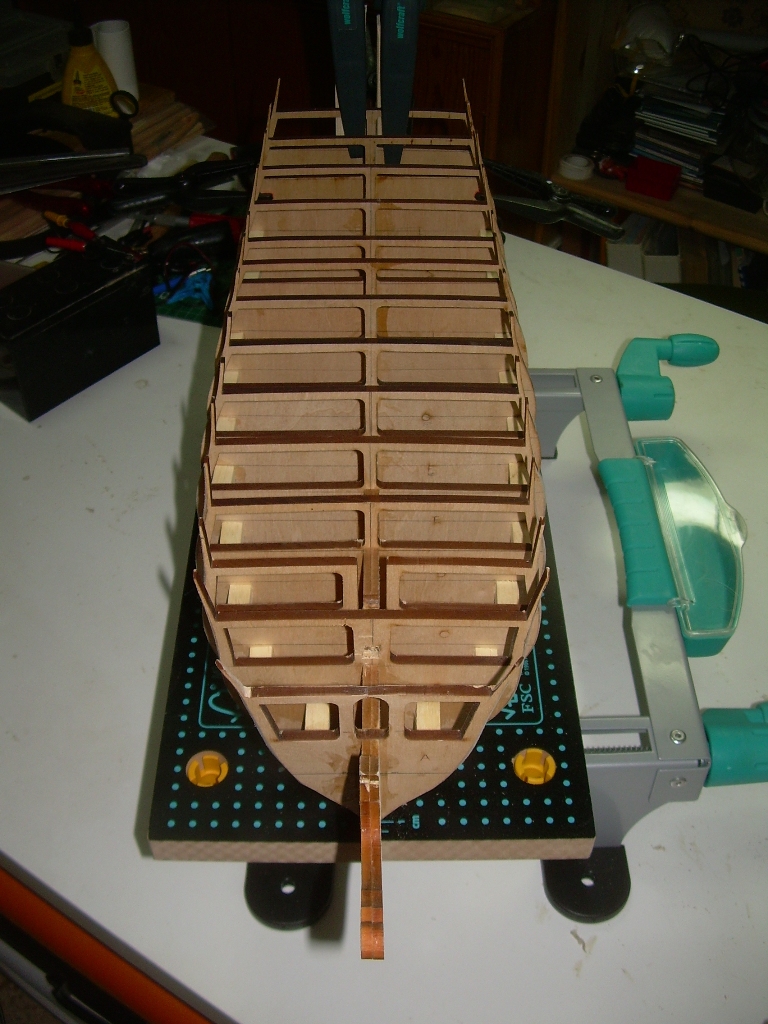

Pues aqui estoy de nuevo. Esta vez con nuevos equipos auxiliares.

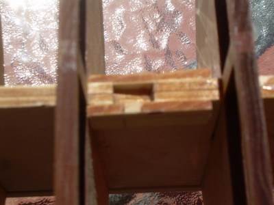

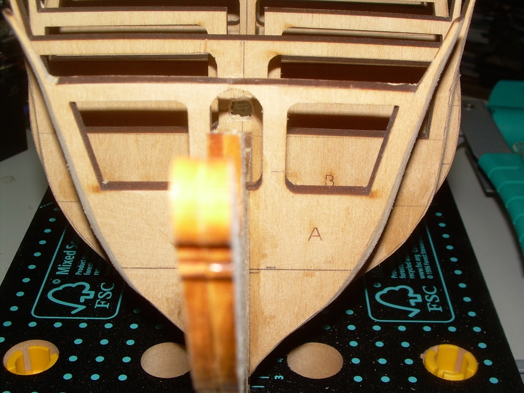

Ya voy por la cuaderna "N", solo me quedan 4 pero poco a poco. Por cierto, la N me ha dado problemas para entrar en la falsa quilla y he tenido que lijar un poco. La linea de referencia me ha quedado un poco baja (tendre que averiguar que ha pasado - No, no he lijado por ahi). Tambien adjunto otra foto con una chapucilla, es decir, el biselado dela cuaderna "B" que una vez puesta no se puede pedir más.

Lo de la cuaderna B no tiene mayor importancia, solo tendrás que tener más cuidado cuando talles el muñón del bauprés para que te quede derecho.
Ya veo que te has agenciado el minibanco de Wolcraft, sólo te falta el soporte giratorio que es comodísimo. Claro sí tienes espacio para girar el modelo.
Y respecto a la cuaderna N que te ha quedado algo baja la linea de referencia creo que también me pasó a mí. Lo importante es que antes de poner la siguiente te asegures que el nivel de la cubierta a la altura de la N es la correcta. Si te queda más baja no es mucho problema pues puedes suplementr, pero si te queda más alta deberás rebajar el nervio. No lo comenté pero yo tuve un descuido y la cuaderna C la dejé la linea de referencia 1,4 mm más alta y no me dí cuenta hasta acabar. Tuve que pasarle la Dremel con disco de lija para igualar.

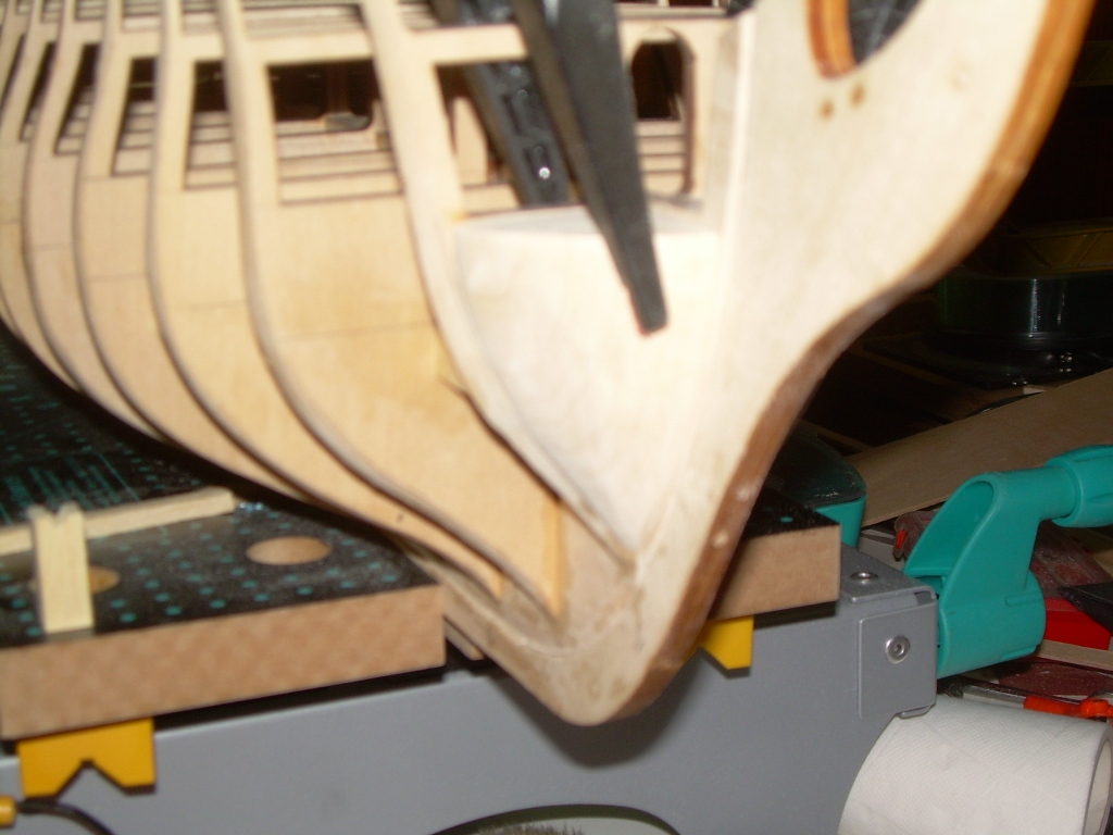

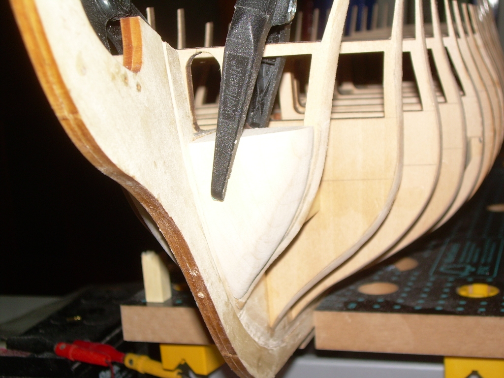

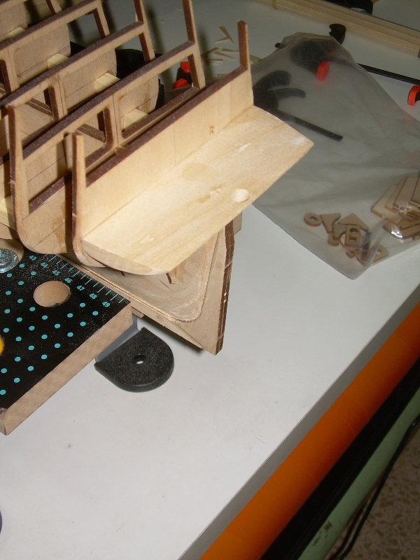

Pues ya he tallado un poco este fin de semana los tacos de proa y el superior de popa.
El taco de 1/2 x 2 x 6" lo he guardado para otras piezas.
Del taco de 2x2x6" he sacado longitudinalmente las piezas de proa, quedandome una L de la que he sacado una pieza de 1/2x2x6" para la pieza superior de popa.
De la pieza 2x3x6" he sacado longitudinalmente los dos tacos de las piezas inferiores de popa (todavia sin tallar).
Bueno, en la foto 29 muestro la pieza superior de popa, pegada al modelo.
En las siguientes muestro los tacos de proa, sin pegar.
Parece todo OK, pero veo que aún no ha lijado el tajamar. Te recomiendo lo hagas ya pues una vez puesta las piezas de proa que soportarán el forro por encima de la cubierta te va a resultar más incómodo y difícil

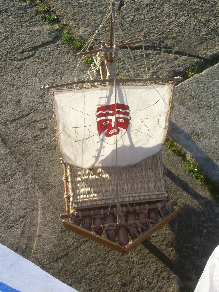

Benji: ¿que tal por Peru? recuerdo que cuando hice la Kon tiki, siguiendo el modelo que hizo Mario Vallejo, me empape de su historia, su autor Thor Heyerdahl, etc. ... Algo debe quedar por ahi de cuando se hizo la Kon tiki ¿no? Saca fotos si puedes y cuelgalas si es que hay algo.
De momento te cuelgo una foto de mi modelo. Tiene unos 26 cm de eslora.

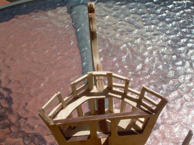

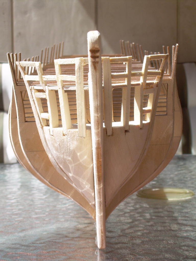

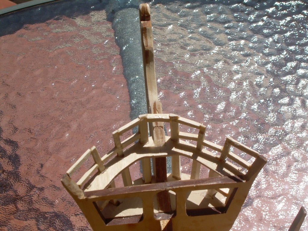

Bueno, ahora vamos a lo que ibamos, el Uss Constitution. Esta semana he terminado de lijar los tacos de proa y he montado el armazón tambien de proa. fotos 039 y 041.
He utilizado listones que he cortado de una de las planchas de piezas ya utilizadas (en concreto de la falsa quilla) es una idea de Luis y de momento me ha ido muy bien. Tambien he puesto los listones a cada lado de la falsa quilla en el lugar donde irá un mastil.Foto 040.

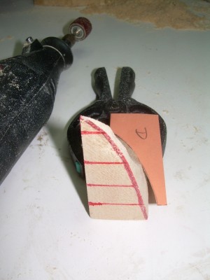

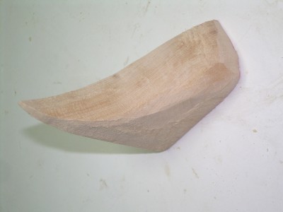

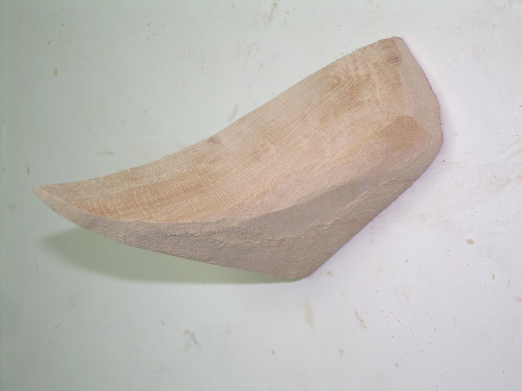

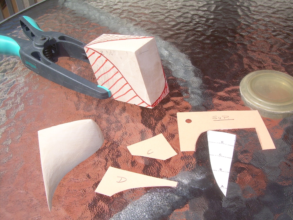

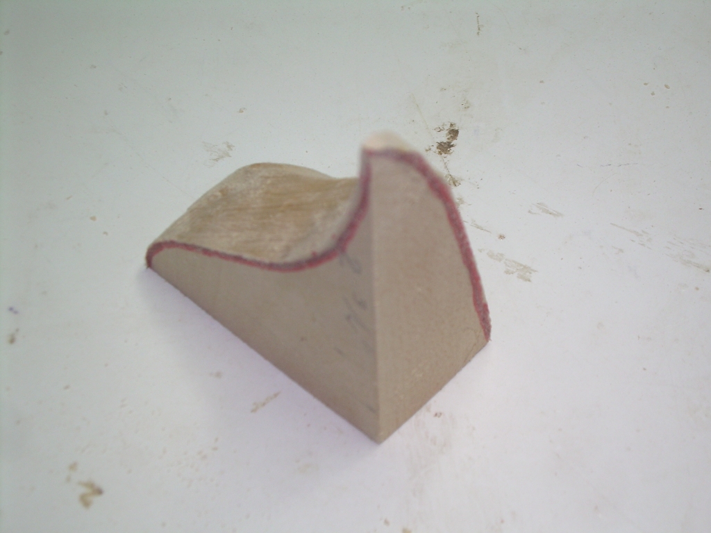

Hoy mismo he cortado y lijado los tacos de popa. Aunque es un proceso elemental, lo explicare.
Primero he cortado los tacos en las medidas indicadas en los planos. Luego he marcado las lineas que limitan la pieza (colocando el taco en su ubicación y marcando con un rotulador.
En la foto 033 se ve un taco terminado y el segundo pintado sin empezar.
Primero corto-lijo los limites de cada cara, quedando una figura como la que se muestra en la foto 034 y 035.
Luego he cortado unas plantillas para ir comprobando el lijado en las partes intermedias, como puede verse en la fotografia 036.

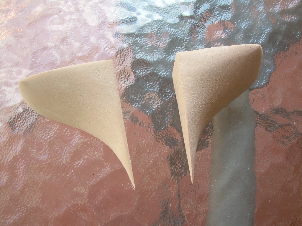

En la foto 037 puede verse los dos tacos terminados.
