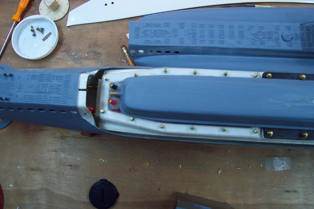

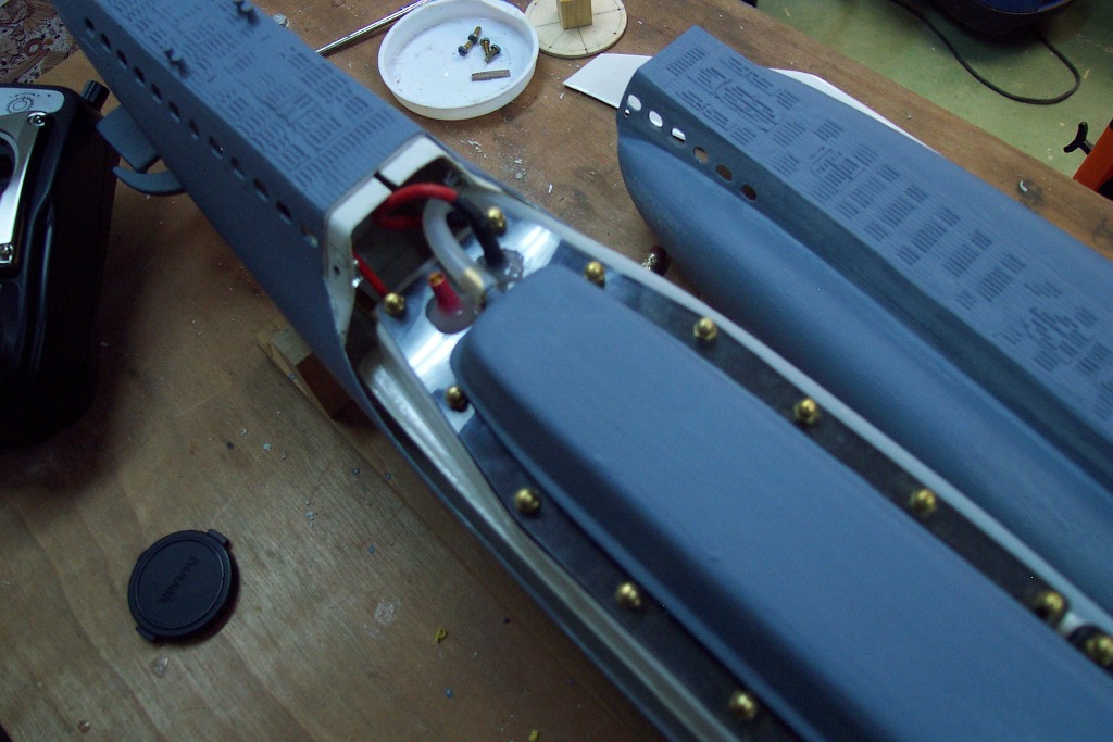

Le he dado una mano completa de imprimación Tiatan Multiusos al modelo y mientras se ca he puesto en práctica la sugerencia de grumete2 para no tener que abrir la cámara estanca para conectar el receptor.

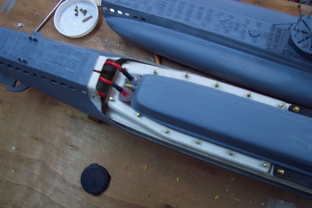

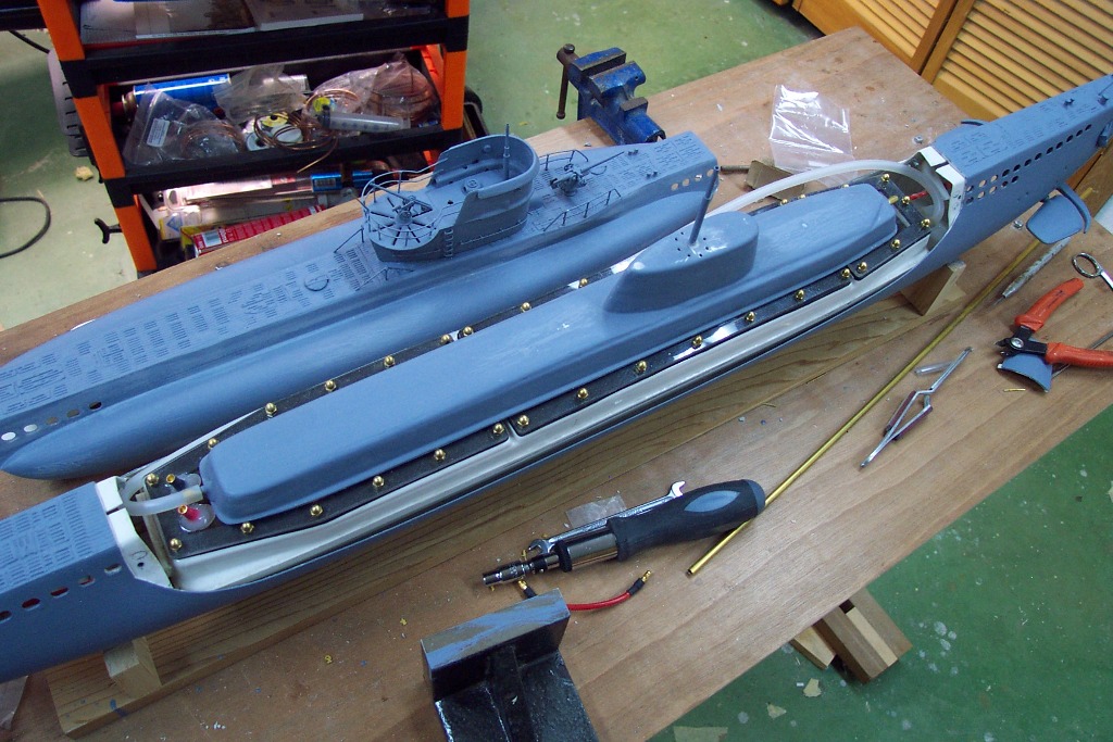

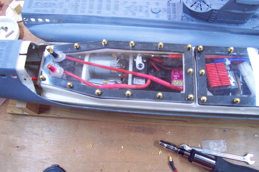

Al estar la cámara ya formando parte de la carcasa del modelo tengo menos opciones para colocar los empalmes del positivo que alimenta a las baterías. Por ello decido colocarlos en la tapa de metacrilato justo al lado de la entrada de agua al depósito de inmersión (foto 909). Tenía la conexión del positivo y el interruptor del receptor debajo de esta tapa que era la que tenía previsto abrir y cerrar cada vez que echara el modelo al agua y lo sacara. Solo he tenido que preparar dos trozos de cable con sus conectores y hacer dos agujeros de 4 mm en la tapa como se ve. Una vez pasado el cable con el conector hembra de salida colocado, he soldado otro conector en el otro extremo de cada cable y lo dejo empalmado permanetemente, quedando cortada la corriente de alimentación por el positivo a los variadores y receptor. Le he aplicado epoxi abundante en ambas lados de los cables.
En 910 vemos el depósito de inmersión en su sitio librando los conectores y en 911 he encendido la emisora y colocado el puente de cierre del circuito del positivo con lo que tenemos corriente en los variadores y el receptor.
En 915 he cortado y colocado el tubo de silicona que va de la salida de la bomba en la cámara estanca en zona de proa hasta la entrada de agua al depósito de inmersión por popa. No se aprecia bien en la foto pero al lado de la salida de agua de la cámara hay otro tubo de latón que va a la entrada de la bomba y donde he puesto otro tubo de silicona que va al interior del submarino hacia proa. Por ahí es donde cogerá el agua la bomba que enviará al depósito.
En 916 se ve como estará el cable puente en condiciones de no uso del submarino. Basta conectar la emisora y enchufar este cable y listo para funcionar.

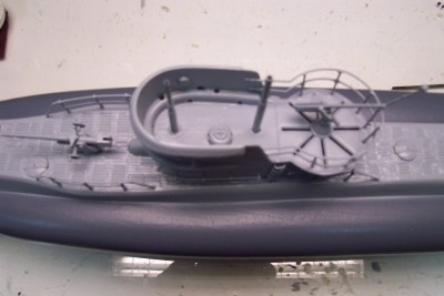

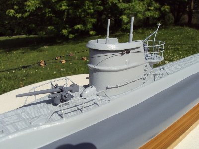

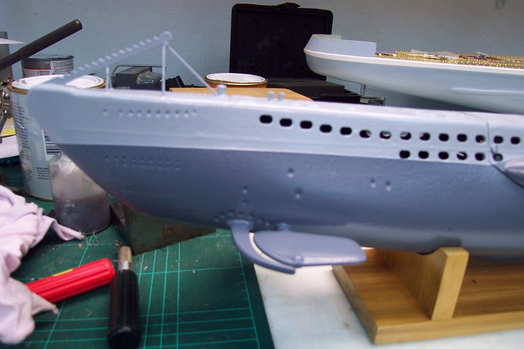

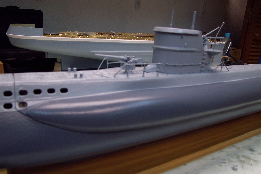

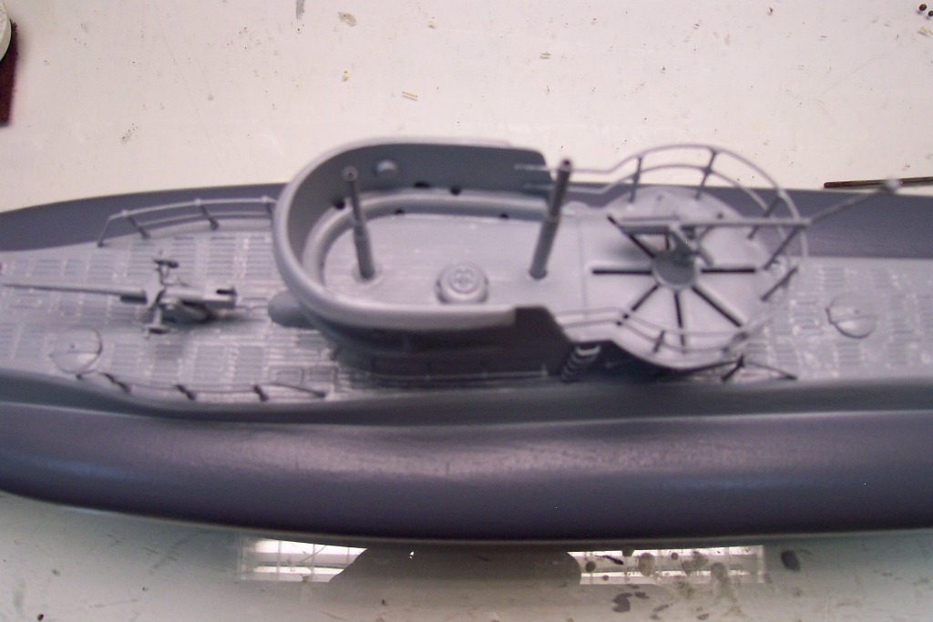

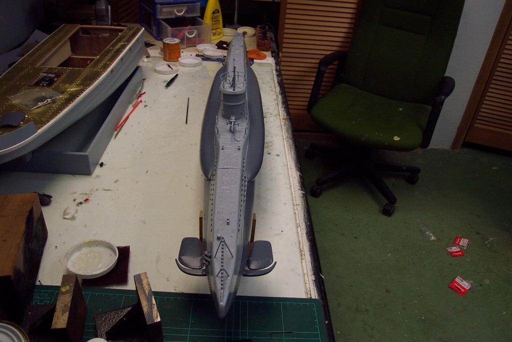

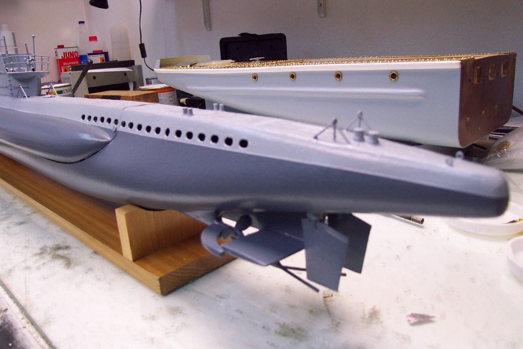

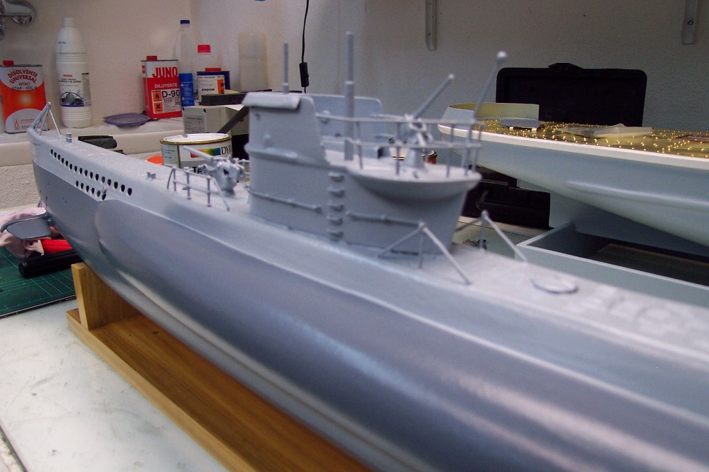

Pues pintura acabada. Tres manos a pistola de poliuretano Titanlak satinado gris perla para la parte superior y la misma oscurecida con tinte negro la la inferior. Posiblemente al final pinte también de gris oscuro el cañón y la ametralladora para dar un poco de contraste.

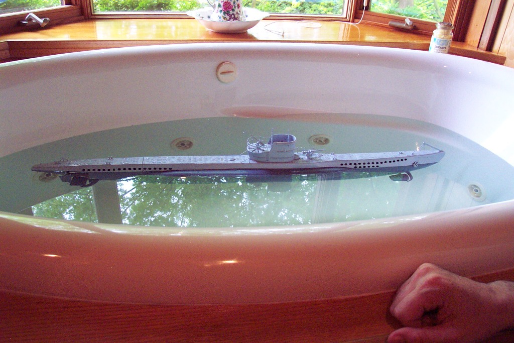

Ahora al agua (a la bañera) a lastrar y probar estanqueidad final e inmersión.

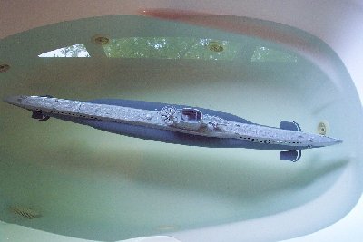

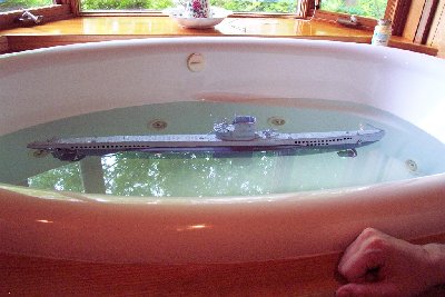

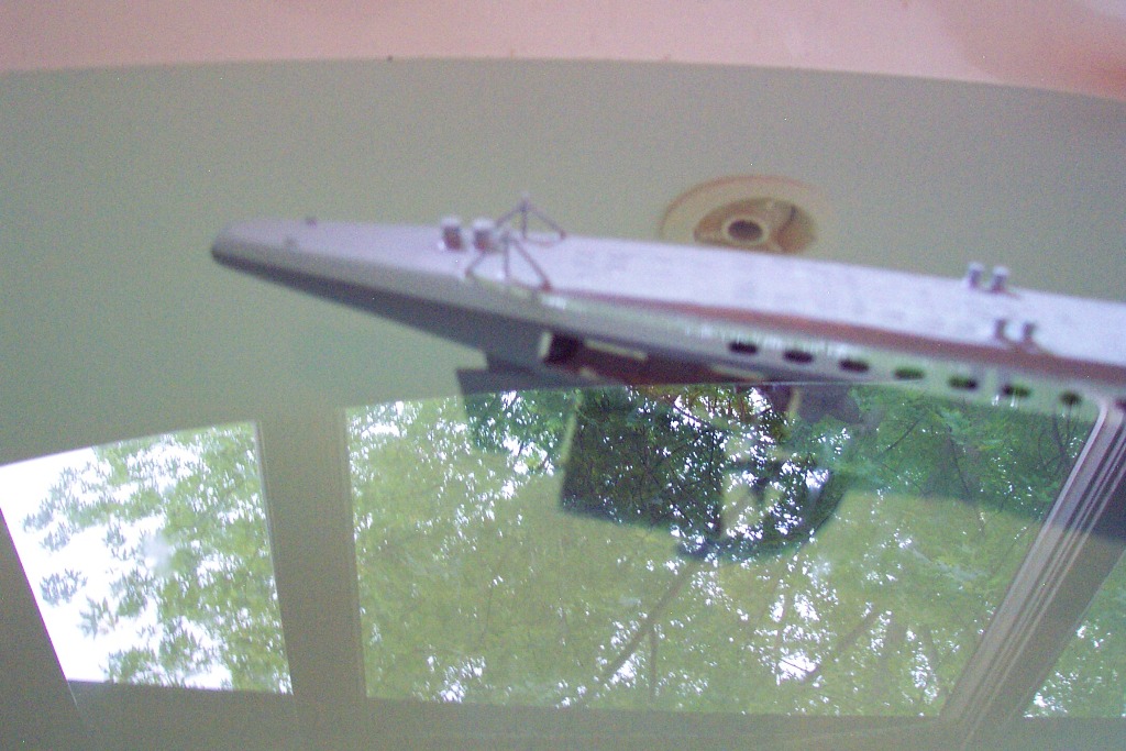

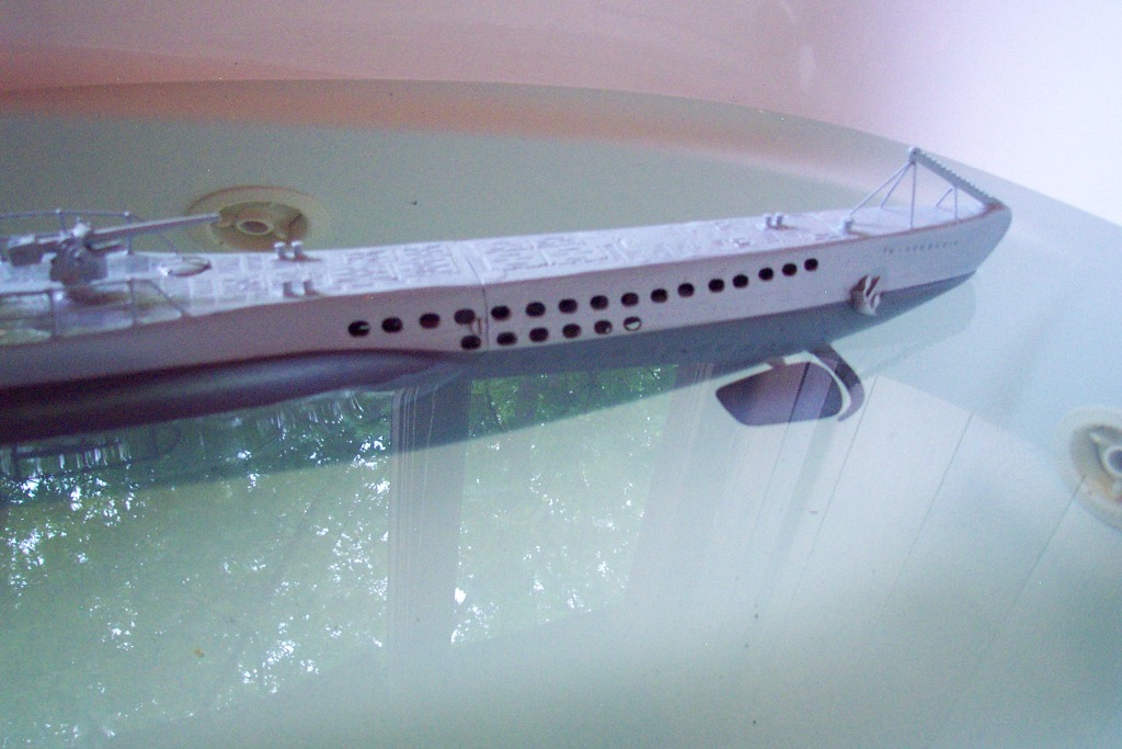

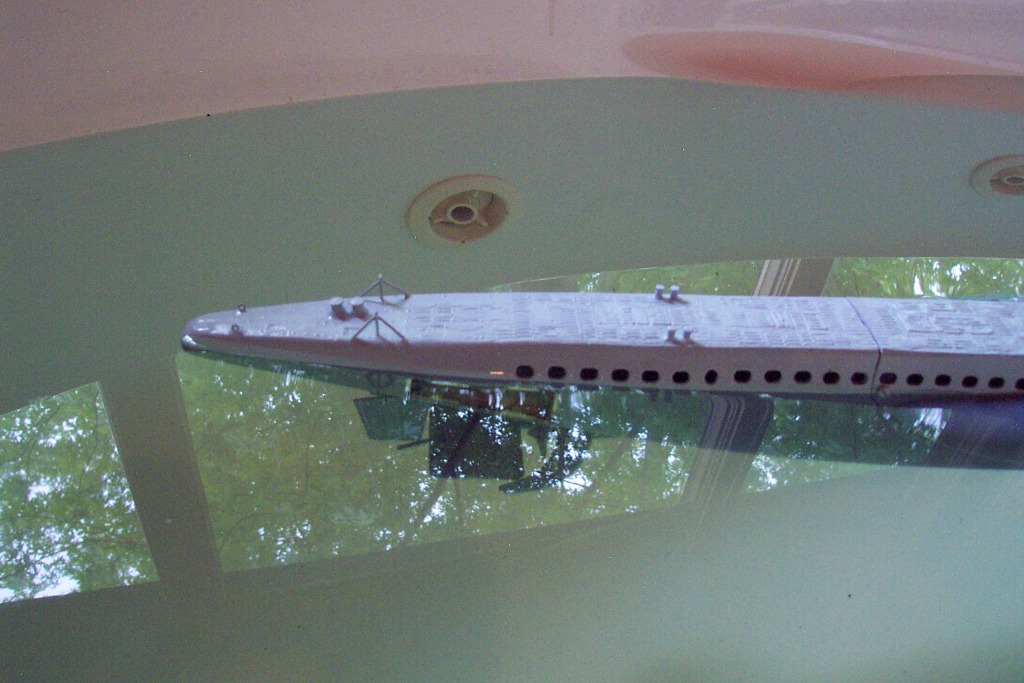

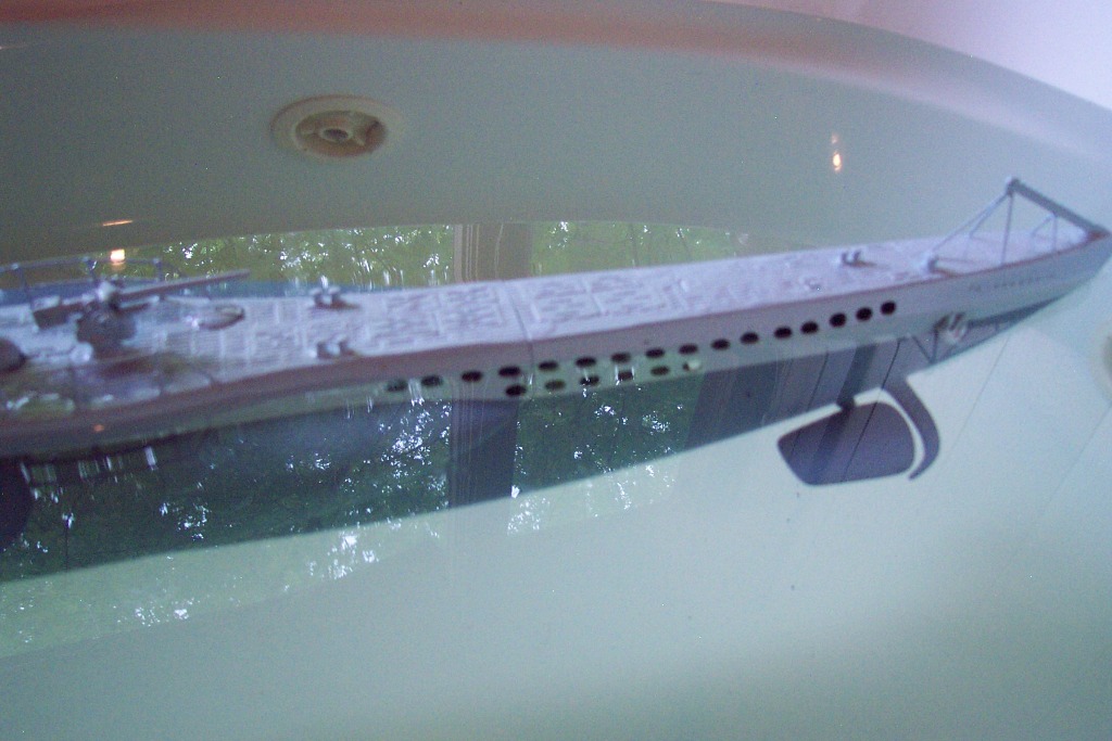

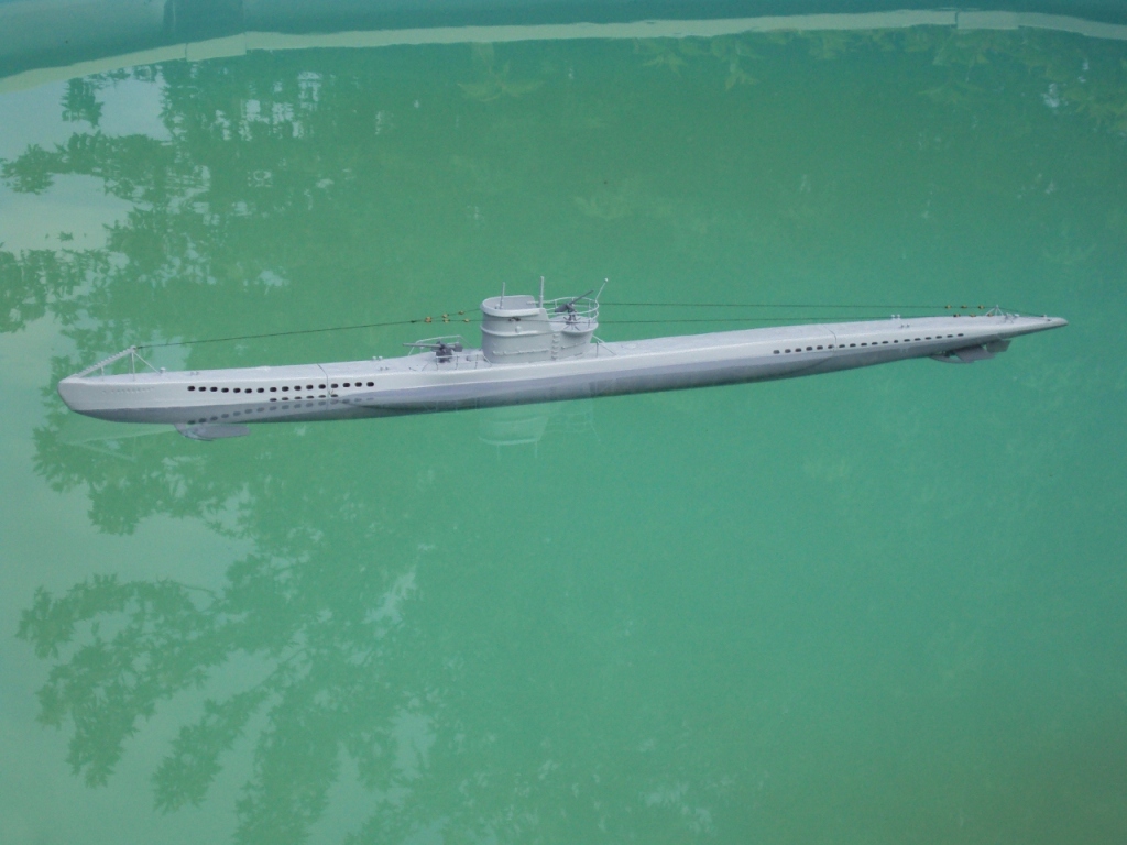

He preparado varias cajitas hechas con ABS y rellenas de balasto de estaño con diferentes peso. En la foto 1 ya he hecho varias pruebas con las diferentes cajitas colocadas en proa próximas a la cámara estanca. Finalmente he comprobado que el modelo en el agua queda bien equilibrado delante-atras y babor-estribor con una cajita de 30x65x15 mm similar a otras algo más cuadradas y de más altura que se ven en la foto. La colocación ha sido provisional hasta estar seguro de que alcanzo un buen equilibrio. El próximo paso será pegar la caja en su sitio con ABS y volver a ponerla en el agua.
En la foto 2 he tenido sumergido 15 minutos el submarino en el fondo para asegurarme de que ahora sigue siendo estanco después de los últimos agujeros que hice a la cámara. Está estanco y en la foto está flotando sin agua en el depósito de inmersión.
Las fotos 3 corresponde al modelo sin introducir agua en el depósito de inmersión y la 4 con el mismo lleno.
Las otras cuatro similares al comentario anterior pero con detalle de popa y proa.
También he probado la timonería y los motores en el agua que tienen un gran arranque en ambos sentidos.
Doy todas las pruebas por satisfactorias pero aún no está acabado el lastrado. En realidad al llenarse de agua el depósito de inmersión la cubierta de popa debería quedar según indica el fabricante a ras del agua y la proa también debe estar más baja. pero ahora que veo que está equilibrado será sencillo después d efijar la caja que hoy he colocado ir añadiendo peso delante y detrás hasta obtener el nivel deseado.
Lo que estoy observando es que es una tabarra el tener que soltar y volver a poner los 4 tornillos que sujetan la parte central cada vez que se mete al agua. Aunque quede menos estético me estoy planteando la posibilidad de sacar unas prolongaciones de cable desde la conexión actual al exterior a través de dos agujeros laterales, uno por banda, y cerrar el circuito de las baterías por encima de la cubierta cuando vaya a navegar. El tamaño de los agujeros me lo permite hacer así que voy a intentarlo en cuanto consiga más conectores y ver como se comporta y como queda esteticamente.

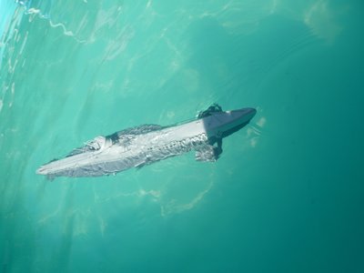

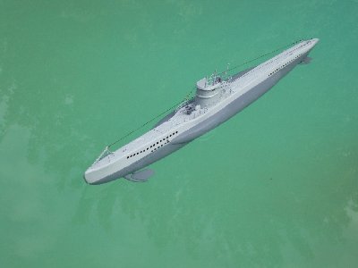

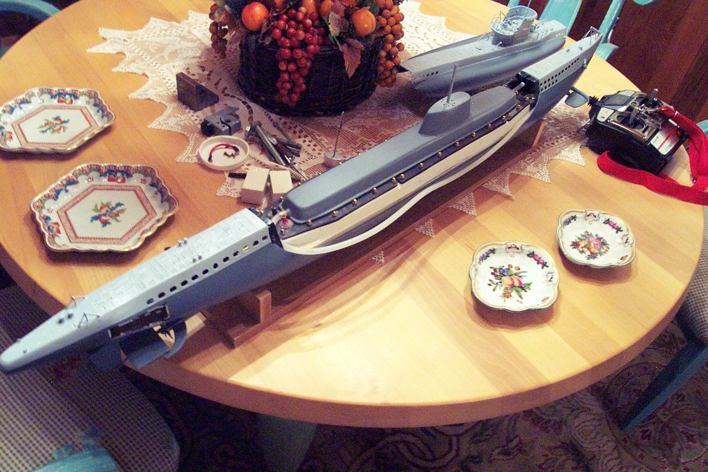

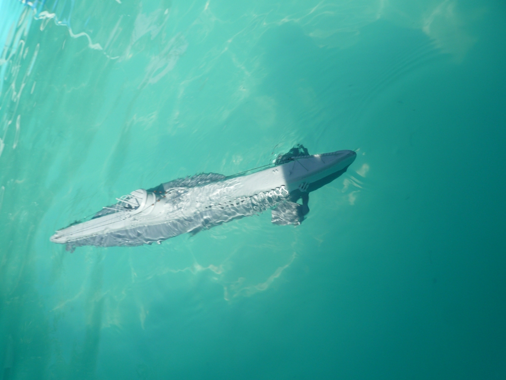

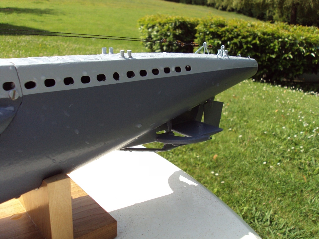

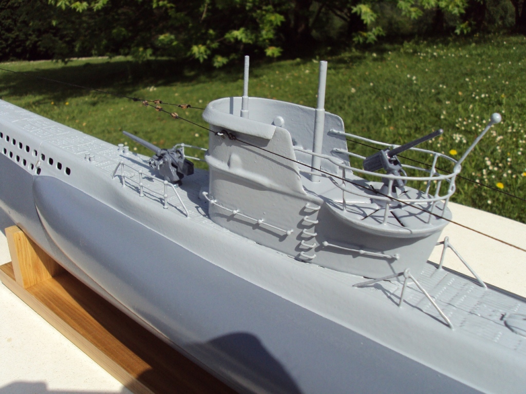

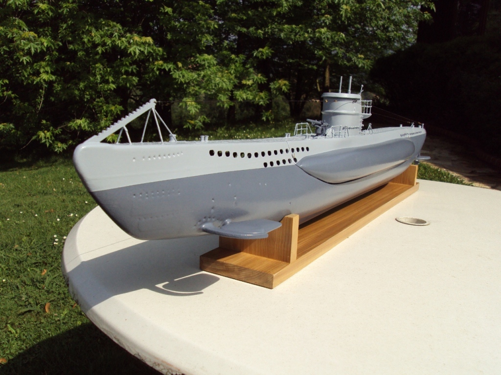

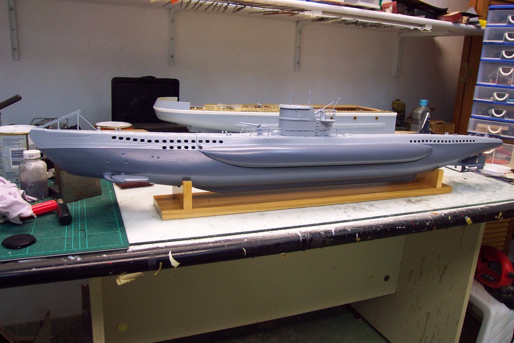

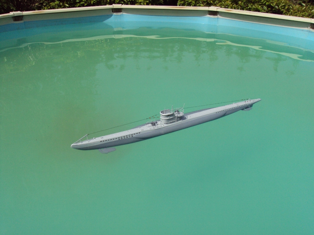

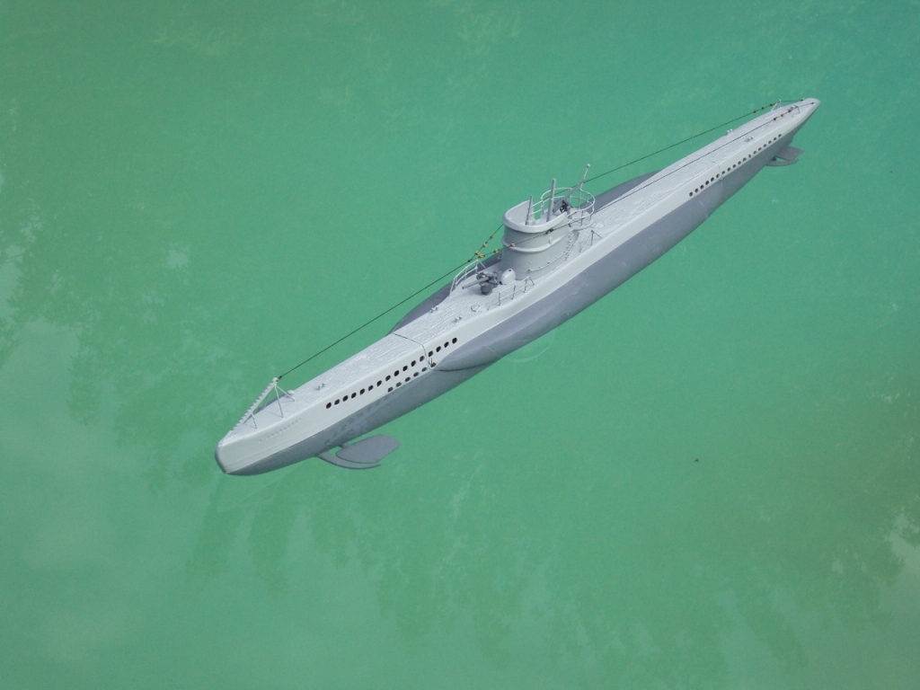

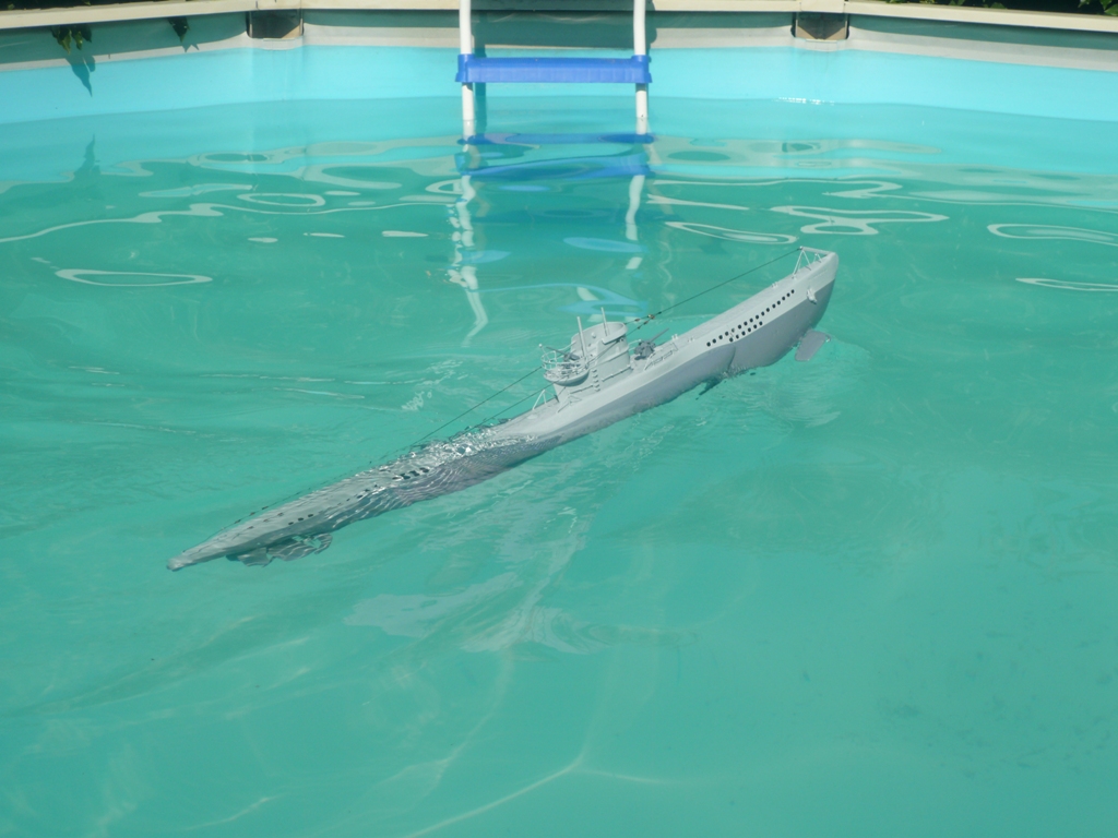

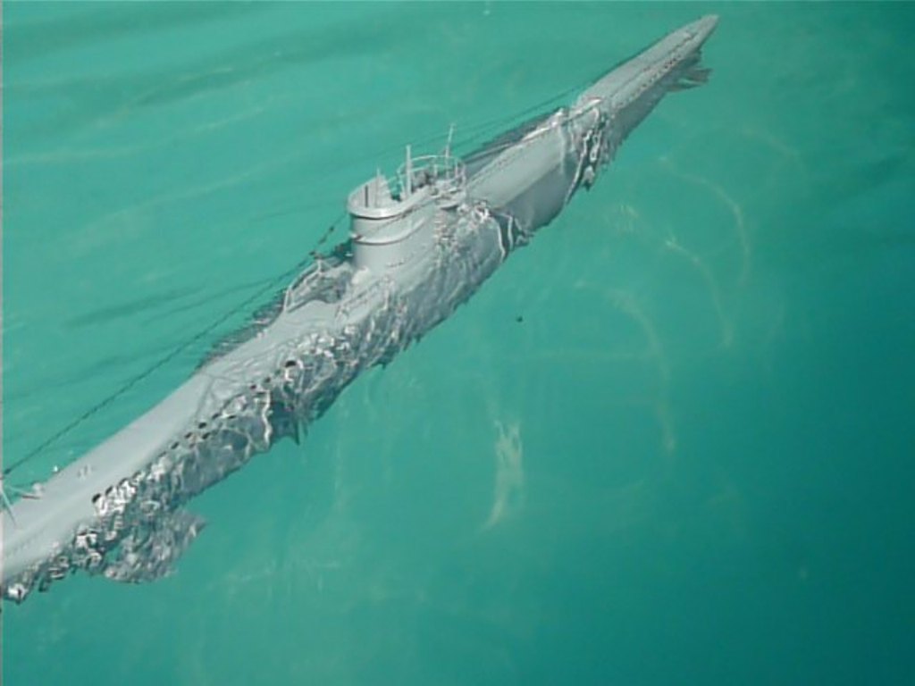

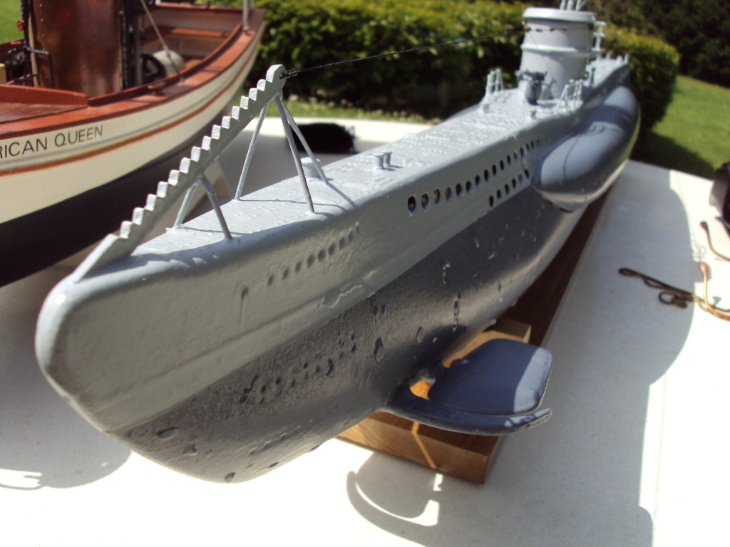

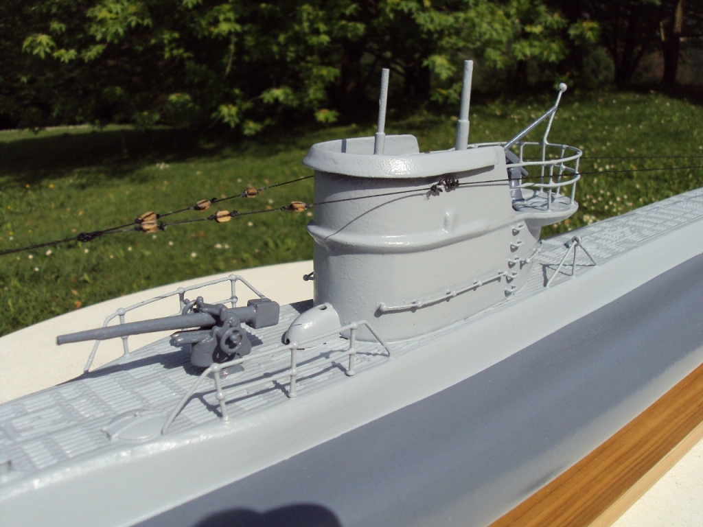

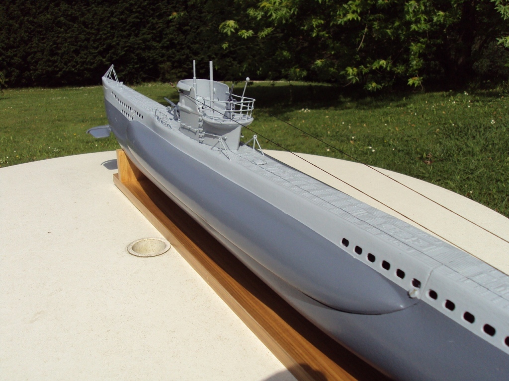

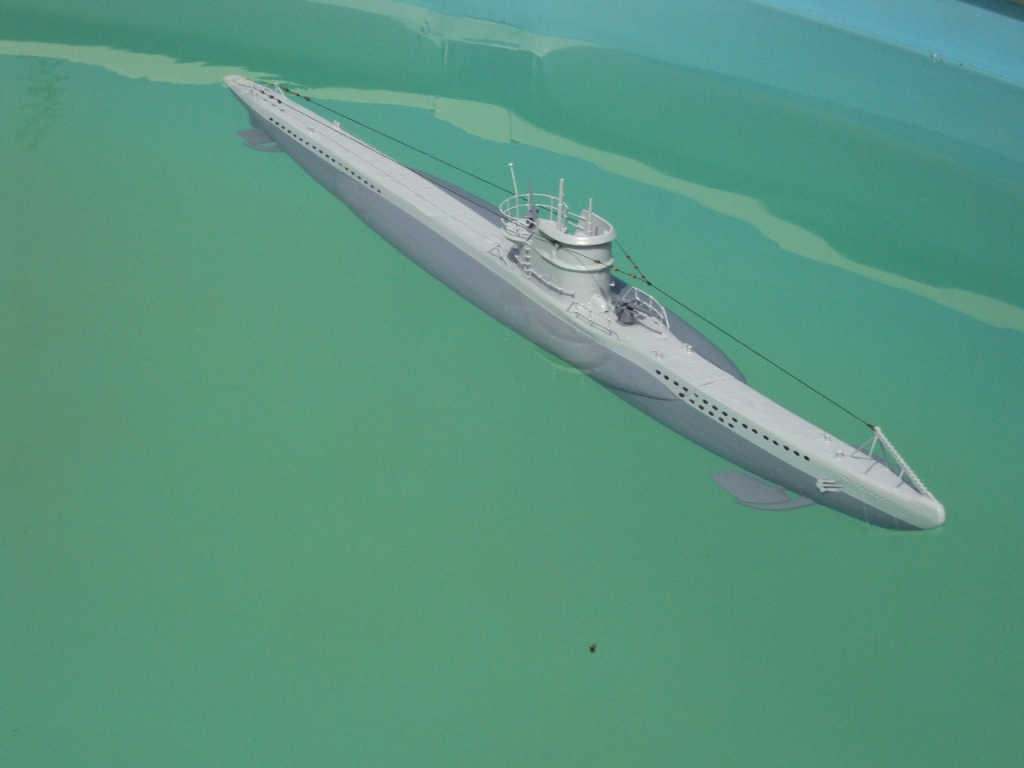

Se acabó. He terminado el lastrado y ahora con el tanque de inmersión lleno la cubierta detras de la torreta queda sumergida y la proa asoma 1 cm por encima del agua. Lo he probado en una piscinita que tengo en casa y dentro de lo limitado del tamaño todo funciona muy bien. Los timones de dirección tieen mucha virada y no desestabilizan casi en giro a mucha velocidad sobretodo sumergido a ras. Y los motores mueven el submarino como un cañon. Por la poca dimensión no he sido capaz de hacer una inmersión real pues necesita espacio para coger la velocidad que necesitan los timones de profundidad para sumergir el submarino, pero a la vista del comportamiento no espero ningún problema. En todo caso darle un mayor ángulo a estos timones acortando el brazo del servo que los mueve, pero no sería problema pues hay aún mucho recorrido.
Adjunto algunas fotos del modelo en seco ya terminado y en el post siguiente en el agua.
Las tres primeras fotos corresponden al submarino con el tanque de inmersión vacio y las otras tres con el tanque lleno y la cubierta a ras de agua.

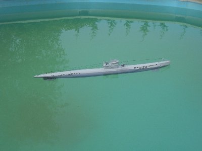

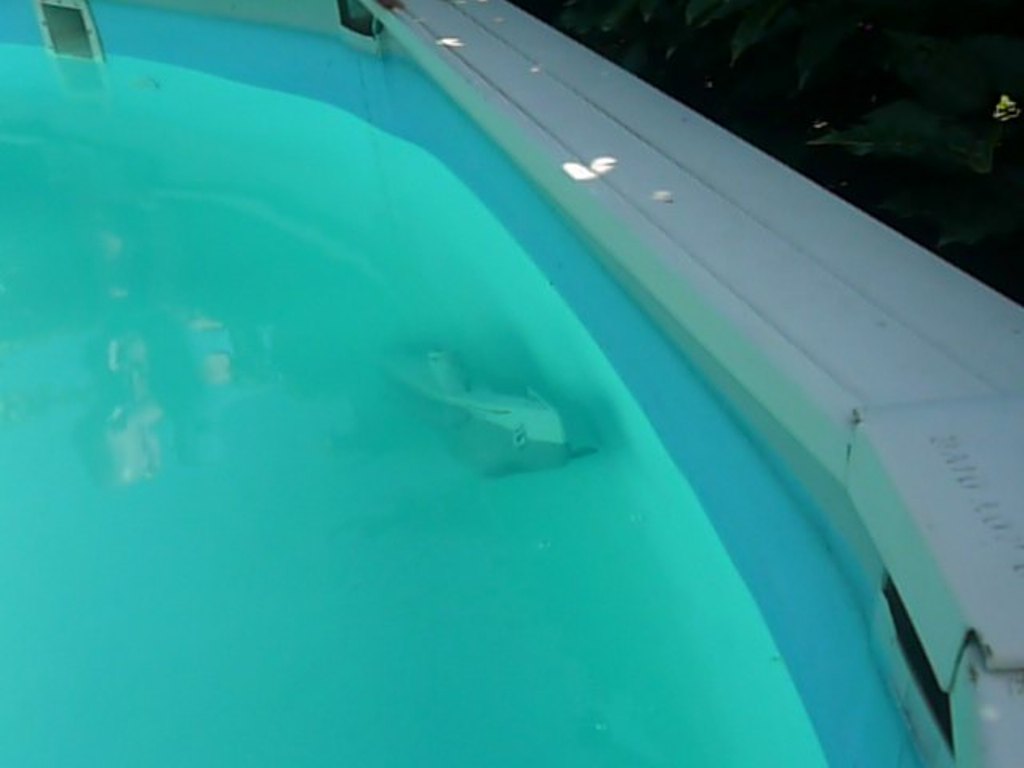

Ayer sábado nos juntamos en casa Joseba, Popeye y yo para hacer la botadura del Pilat y las pruebas en el agua. Acabamos por la mañana y por la tarde sacamos el submarino y estuvimos probandolo en la pequeña piscinita donde a pesar de las reducidas dimensiones de la misma y de ser de inmersión dinámica conseguimos que se sumergiera. Adjunto algunas fotos del U-Boat VII en acción y sacamos algunos videos que pueden descargarse de la FTP en:

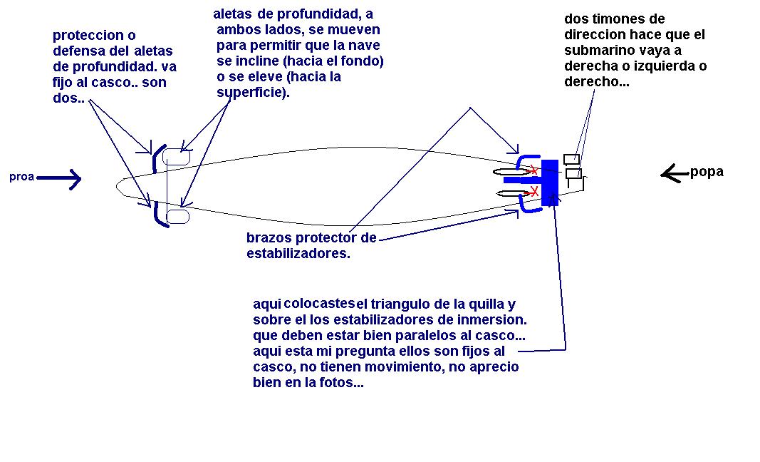

Hola Luis, hoy me lei de nuevo tu hilo desde la 1 a la 6ta pagina, y dejame decirte, que te quedo hermoso, muy bonito, queria preguntarte una duda que tenia, bueno dos preguntas, me tome el atrevimiento de dibujar a mano alzada en paint un garabato para explicarme, como tengo en el dibujo esta correcto las funciones que hacen, las aletas, timones, brazos de proteccion y ESTABILIZADORES DE INMERSION, estos ultimos van fijos al casco, o hacen algun movimiento, es que no aprecion bien por las fotos, esa es mi duda, y lo otro pues si, si tengo claro las demas funciones o me equivoque en algo..
Saludos y gracias amigo...
