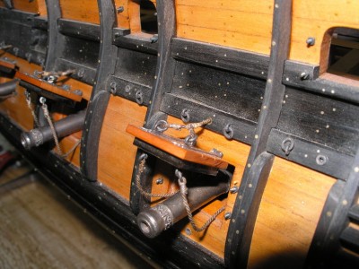

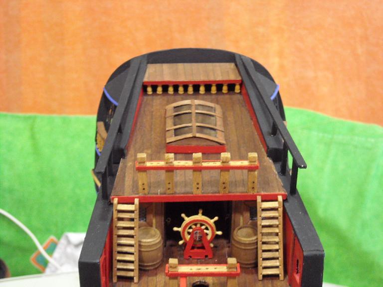

Por mera ignorancia, una pregunta: el cabo que sujeta los portones, ¿no debería ir al revés? Me explico, el portón abierto debería sustentarse en un cabo que desde el interior tiene que soportarlo por la parte superior del portón para que no se caiga. Para cerrarlo no hay más que aflojar el cabo por el interior, y el portón se cierra por su propio peso. ¿O tal vez estoy equivocado?
jmolinas ,creo que estas en lo cierto ,yo me deje llevar por esta foto,pero no las tenia todas conmigo de que estuviera bien ,de todas maneras es algo facil de quitarjmolinas escribió:Por mera ignorancia, una pregunta: el cabo que sujeta los portones, ¿no debería ir al revés? Me explico, el portón abierto debería sustentarse en un cabo que desde el interior tiene que soportarlo por la parte superior del portón para que no se caiga. Para cerrarlo no hay más que aflojar el cabo por el interior, y el portón se cierra por su propio peso. ¿O tal vez estoy equivocado?

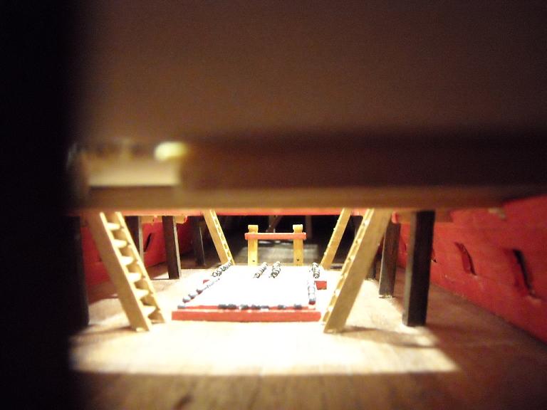

Hola Cgaso,
Todo lo que cambies de metal, siempre es un avance. Esta muy bien. Lo que no veo bien, los escalones de la escaleras. Los veo con mucha inclinacion.

las he puesto asi porque justo a su pie van unos cañones,y si le quitaba inclinacion me comia el sitio de los cañonespepemodel escribió:Hola Cgaso,

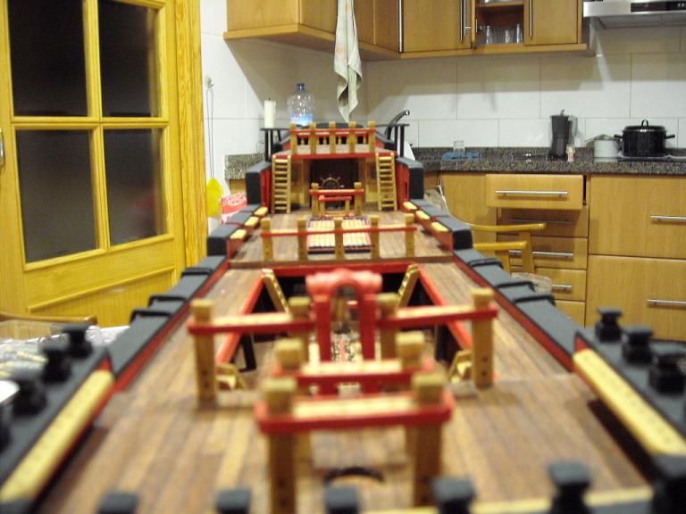

No las pongas o inventa algo.. se cargan la cubierta. Son muy kit.
Lo mismo digo de los barriles: no los puedes cascar así, modificalos, simulales los cintones o algo así.

Lo de los barriles ya me lo imaginaba, pero el problema grave que yo veo es el de las escaleras... Personalmente creo que la solución es no ponerlas. Intuyo que este kit tiene los habituales problemas de diseño y uso de escalas dispares para casco y cubierta... Si pones la escala no cabe el cañón o viceversa... ademas se la ve una escala estandar que en este caso aparece desproporcionada. No queda bien, yo no las pondría y sustituiría la claraboya por un tambucho de acceso. Si quieres mantenerlas, al menos tiñelas para que no canten tanto.cgaso escribió:los barriles estan sobrepuestos para la foto ,los tengo que trabajar un pocoramon escribió:No las pongas o inventa algo.. se cargan la cubierta. Son muy kit.
