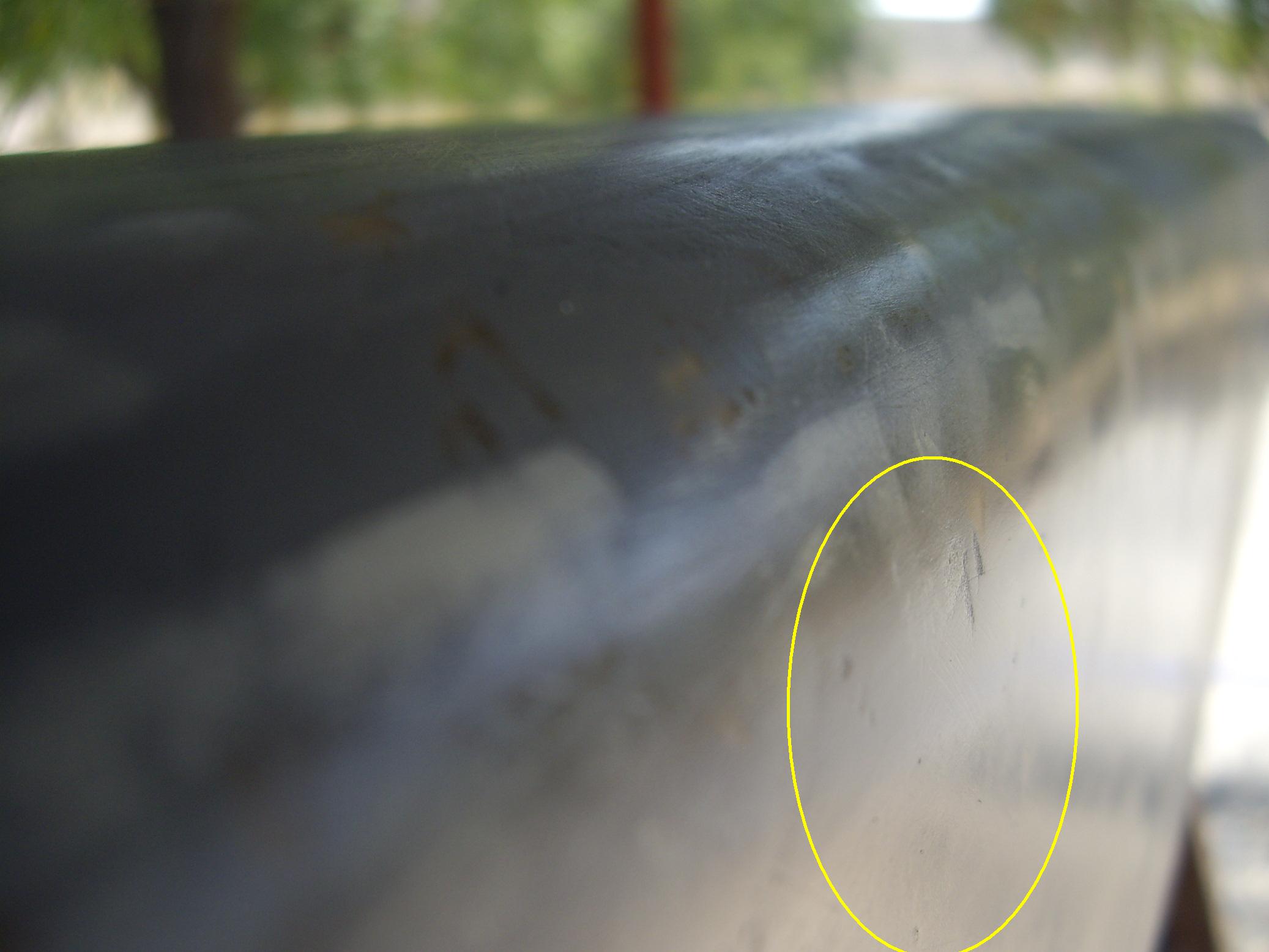

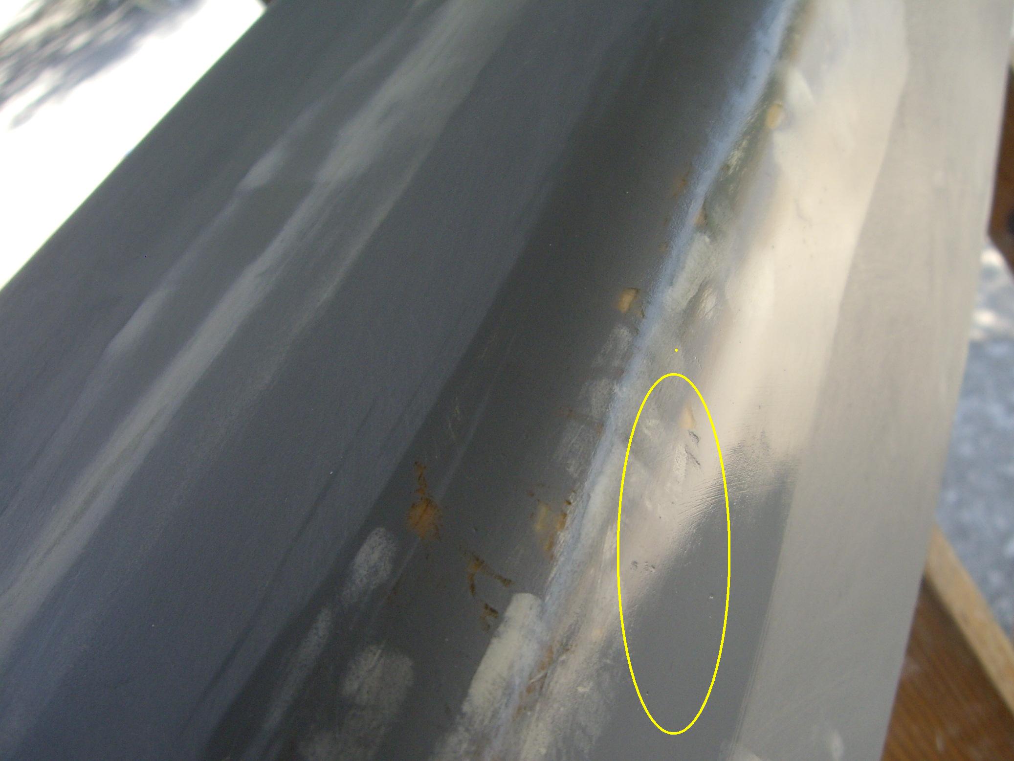

Hola, hoy ha sido otro día de lija, parece mentira pero cuanto más lijas, más fallos se ven. Una vez lijado el casco fui pasando un trapo húmedo y con el brillo del agua se podían ver perfectamente zonas donde sobraba masilla o algún que otro agujero. Una vez dado por concluido, me puse a preparar el compresor, pistola y pintura para darle otra capa de imprimación. No hago más que conectar el compresor y me dice que está de vacaciones, será vago, si es nuevo y es la segunda vez que lo utilizo. Así que después de cambiarlo por otro conseguí darle una capa de pintura y el resultado me gusta, eso sí, todavía sale algún fallito.
Esta es la pintura que he utilizado.

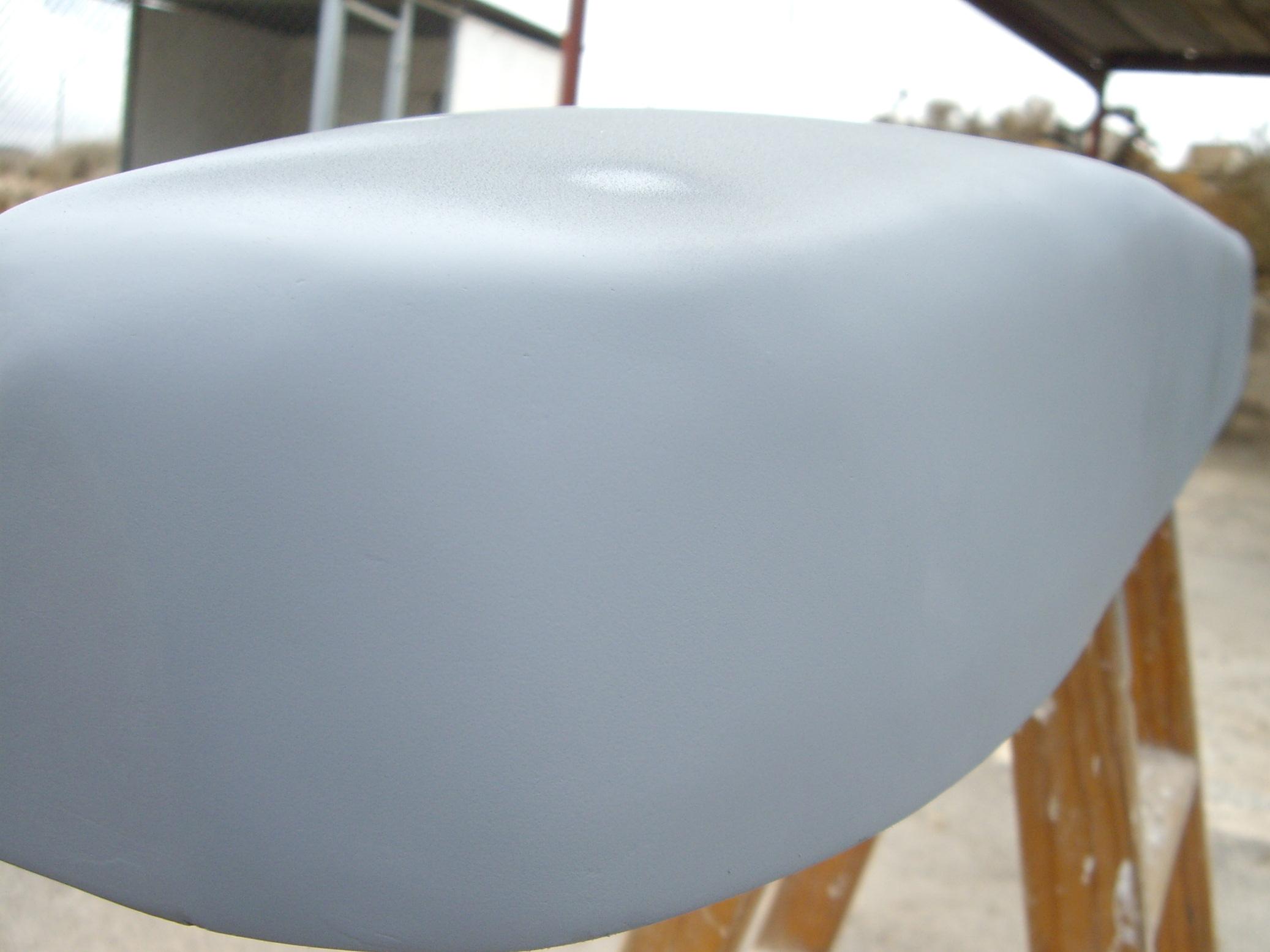

Buenas, estos días he estado muy liado con los cascos, tanto la LST como los de fibra. Al de la LST después de tres manos de lija y tres imprimaciones para ver fallos, lo doy por finiquitado hasta el próximo paso que será la colocación de bocinas, quillas y timones. Por dentro le he aplicado una generosa capa de resina con la que creo que quedará impermeabilizado.
Lo mejor de estos días ha sido la ayuda obtenida por parte de mi hija, la cual quiso colaborar en el trabajo de lijado.
Os pongo unas fotos de cómo ha quedado el casco.

matiasfcruz
Mensajes: 1196
Re: Landing Ship Tank, LST.
Mensaje por matiasfcruz »
calidad del masillado y lijado: 10! :wink:

famajeve
Mensajes: 82
Registrado: Vie Sep 28, 2007 10:51 am
Ubicación: getafe
Mensaje por famajeve »
Hola Fj, decirte que ese casco tiene una buena pinta, ese masillado no lo he usado nunca, pero deja un acabado muy bueno, aunque decir que el casco tiene que estar muy bien nivelado,como esta. Un saludo
