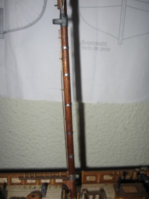

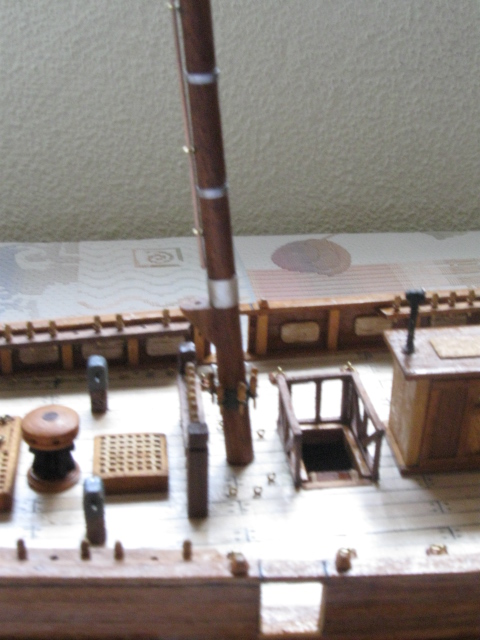

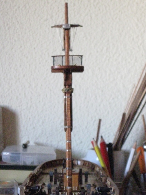

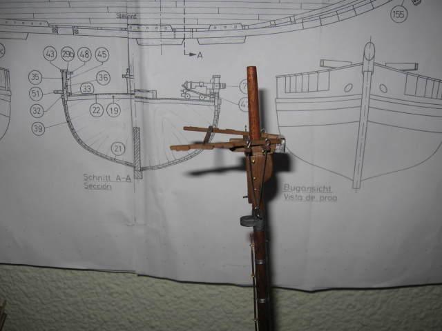

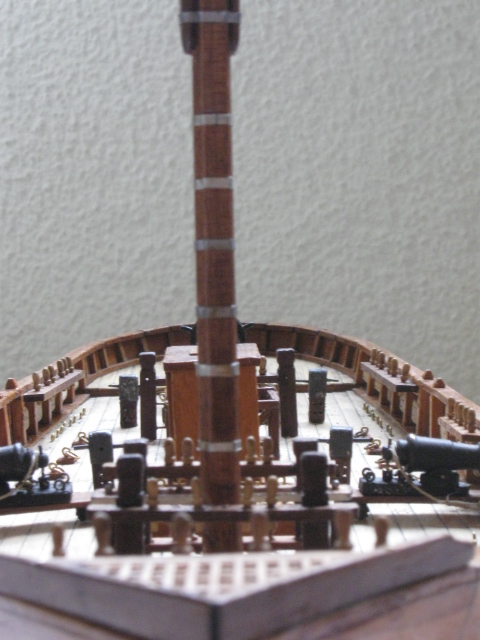

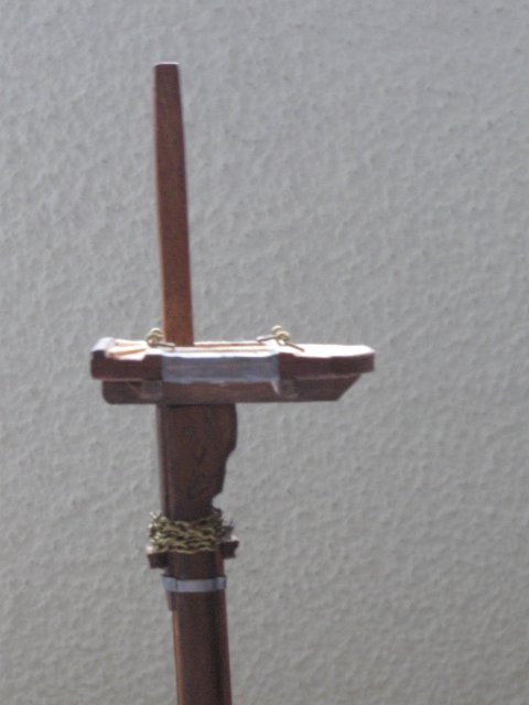

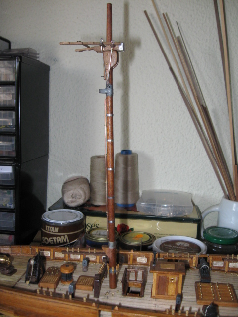

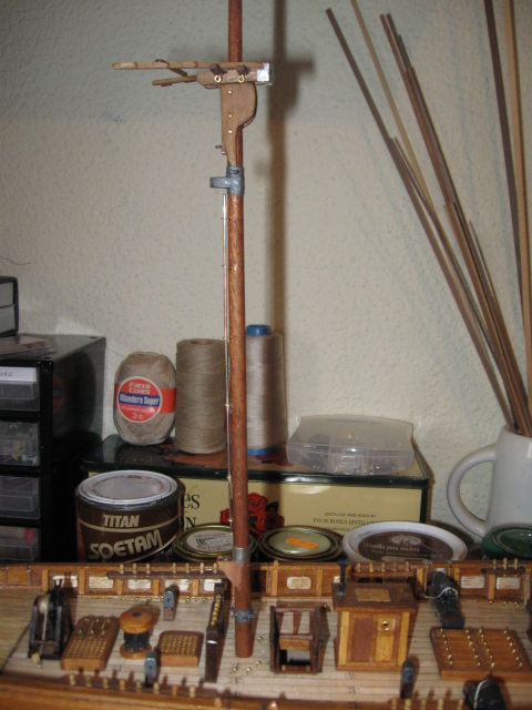

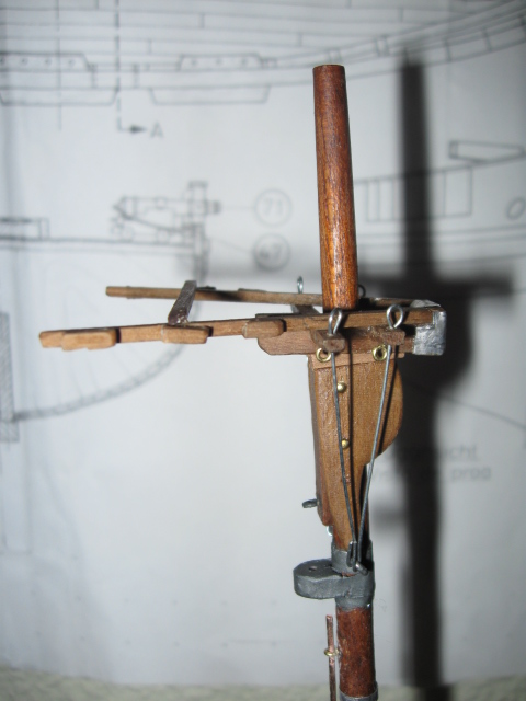

Hoy casi he terminado el macho del palo mayor. Unas fotos de adelanto mientras consigo que me salgan unos primeros planos.

Hola,
Veo los palos totalmente verticales. ¿Es así la posición definitiva?
fraco
Mensajes: 1842
Ubicación: Sevilla (España)
RE: Mayor
Mensaje por fraco »
negativo Urruti, solo estan presentados para la foto, ya lo tengo un poco mas adelantado, a ver si esta tarde hago alguna foto.
urruti
Mensajes: 385
Ubicación: Bilbao
RE: Mayor
Mensaje por urruti »
Hola,
Lo preguntaba por que me da la sensación de que las cofas están colocadas a 90º respecto al palo.
Con los palos en su inclinación definitiva, habitualmente (no siempre) las cofas se colocarían paralelas a la línea de agua. Quedarían formando un ángulo respecto al palo.
Alguna duda también tengo, ya que tengo entendido que en este tipo de barcos la inclinación de los palos se variaba a decisión del capitán, y no creo que también variaran a la vez la inclinación de las cofas.
Saludos y perdón por el rollete.
ramon
Mensajes: 4627
Mensaje por ramon »
El palo mayor mesana de este barco lleva una considerable caída a popa, que por otra parte es absolutamente normal en este tipo de barcos puesto que así se permite tomar mejor el viento. Quiero recordar que el trinquete tambien tenía una pequeña caída aunque mucho menor.
Con respecto a las cofas estas tienen que quedar lo mas paralelas posibles a la línea horizontal.
Con respecto a esto último y la acotación de urruti hay que tener en cuenta una cosa: en efecto la inclinación de los palos era una cuestión que podía ser modificada a gusto del comandante, pero eso no quiere decir que se pudiera modificar la inclinación de los palos como ahora subimos y bajamos la suspensión de un citroen... Modificar la inclinación de los palos suponía desmontar TODA la jarcia y, consiguientemente, todos los palos y masteleros...estamos hablando de algo que suponía semanas de trabajo y que se hacía muy esporádicamente. Esto supone que se desmontaban las cofas y se bajaban los masteleros. Una vez situados los palos a su inclinación nueva, se ponían las crucetas y estas ya tomaban la horizontalidad adecuada que determinaba la horizontalidad de la cofa, es decir si que se cambiaba la inclinación de las cofas según se cambiaba la inclinación de los palos...

Estupenda aclaración Ramón, no lo tenía claro lo de la inclinación de las cofas. Hace 15 años cuando hice este barco, le di la inclinación que comentas al palo mayor-mesana, pero también a la cofa (aunque no tanta inclinación) y es algo que a lo largo de los años me he estado preguntando si era así realmente ya que me chocaba un poco.
Después de tanto tiempo preguntándomelo, al fin se que lo hice mal, pero que le vamos a hacer antes no había internet ni personas con ganas de explicar.
fraco
Mensajes: 1842
Mensaje por fraco »

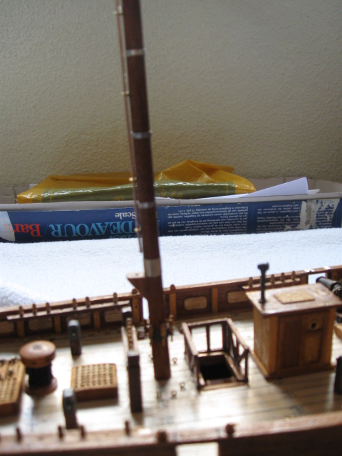

Os he leido tanto a Ramón como a Urruti y solo tengo que decir dos cosas:
1º.- os agradezco infinitamente los comentarios pues me valdrán cuando definitivamente coloque los palos.
2.-Como indique anteriormente los palos "solo estan colocados en su sitio para fotografiarlos" no para dejarlos asi definitivamente.Cuando los palos tenga la inclinación definitiva, colocaré tambien las cofas definitivemente.(Hoy estoy definitivo)

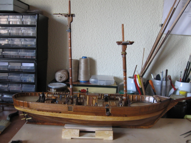

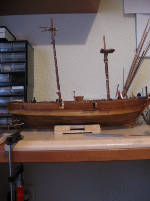

Ahora voy a colocar 1 fotos más del mayor casi terminado y tres generales.
Lo siento está un poco borrosa
Solo está presentado. Mas adelante loscolocaré definitivamente siguiente los consejos recibidos.Con muchs caida a popa  y colocando la cofa paralela a la linea horizontal

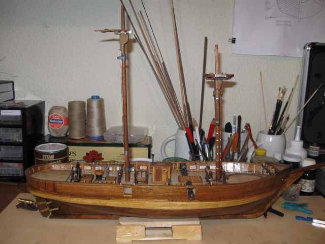

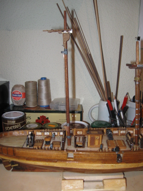

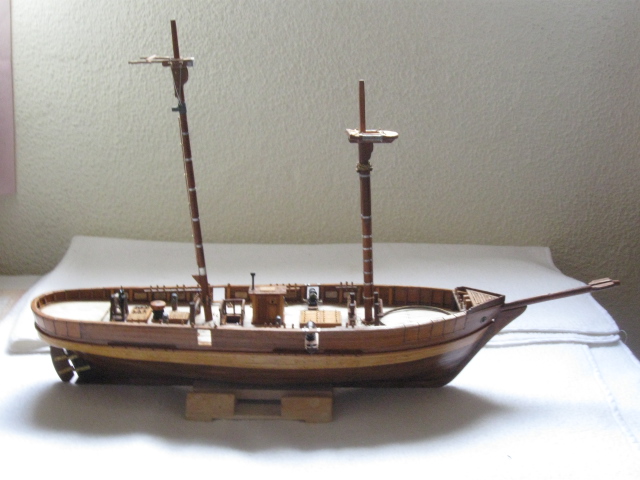

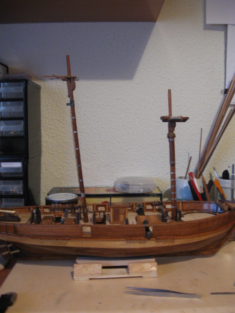

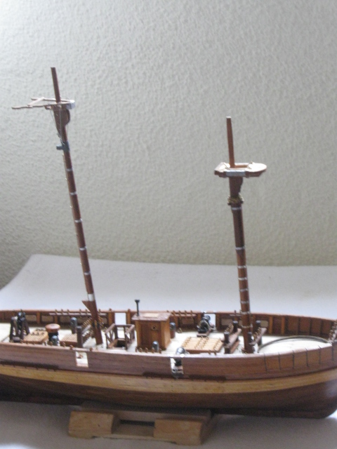

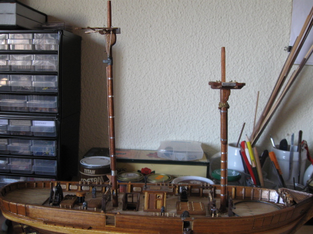

Ramón puedes decidme que te parece a simple vista esta inclinación de los palos. ¿Sería correcta o habría que inclinar el trinquete mas a popa?.
Trancos gracias como siempre por tus palabras de aliento y te deseo igualmente a ti y a los tuyos un feliz Año Nuevo.
ramon
Mensajes: 4627
Mensaje por ramon »
Yo a ojo la veo bien...

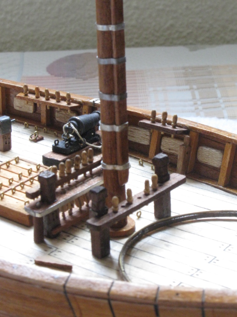

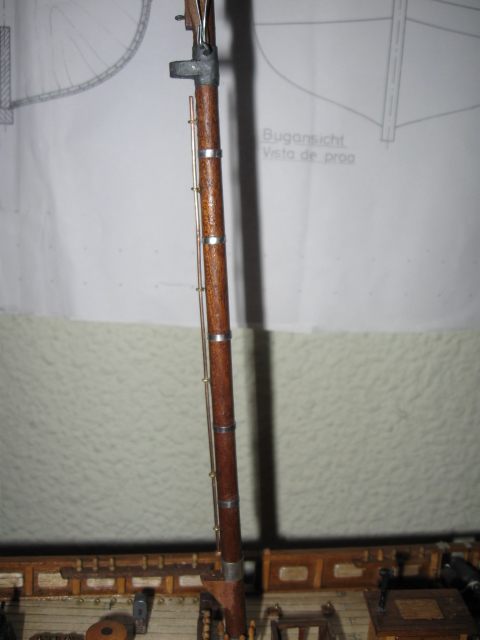

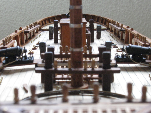

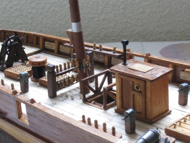

Para acabar el año he estado practicando con la cámara (que ya es hora de que me entere de como funciona) y os paso las fotos que he hecho.
cabillero palo mayor
cabilleros del trinquete
cofa del trinquete (sin terminar)

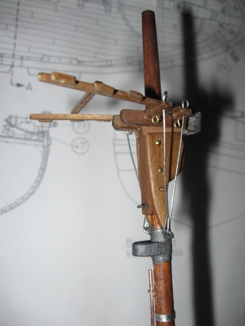

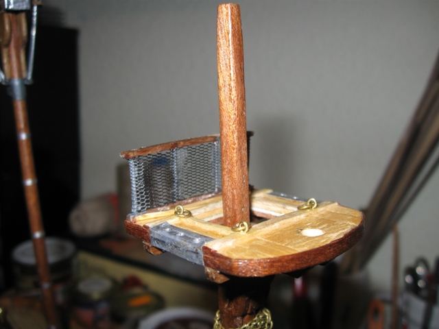

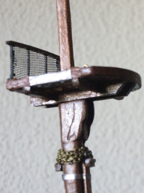

Fotos de la cofa del palo mayor

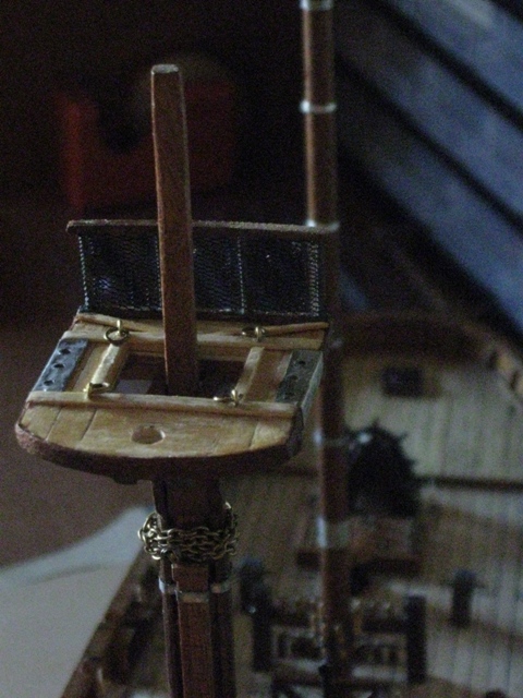

Mensaje por fraco »

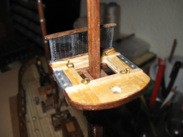

Hoy he terminado la cofa del trinquete, le he colocado el pasamanos, pero no estoy muy seguro de si está a escala. los planos que tengo no tienen puesta la escala y lo he calculado teniendo en cuenta que la altura de un hombre debía estar en relación a la puerta del tambucho. (¿si es que en este plano de AL han tenido eso en cuenta?).
Ya estan subidas las fotos, he tenido dias mejores, estas estan de pena.
Mañana intentaré mejorarlas.
