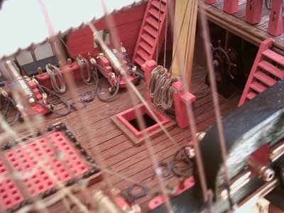

jmolinas escribió:hola Paco: ésto va viento en popa... :lol: Una pregunta: supongo que debe ser un efecto de la foto, pero parece que las escaleras están muy verticales ¿o no?saludos,
Juan
tal como esta diseñado el kit sino las pones asi se van encima de la cureña
Paco, se esta quedando de primera ,enhorabuena
saluos
Hola Juan, como bien dice Carlos, el propio diseño del kit, fuerza a darles tan poca inclinación.

PacoAcevedo escribió:En el espejo de popa y jardines, he sustituido los ventanales de latón por otros confeccionados en madera. Asimismo, he cambiado las columnas de la cubierta de sobretoldilla, por un mamparo.
Hola Paco, has escogido un lindo navío para armar. Tanto me ha gustado que he sacado una copia del cuadro que adjuntaste.
Quiero hacerte una observación y es que los jardines me lucen tener un detalle que no va bien. Éste es que la inclinación de los ventanales no estan paralellas con las columnetas de la baranda. Supongo que deben ir con la misma inclinación:roll: :roll: :roll:
Observlao y verás que si reformas las columnas dándoles la inclinación de las ventanas se te van a lucir mejor y no es mucho el desbarate por hacer.
Ten presente que es una observación solamente con buenasintenciones.

Gracias por la observación, de cuyas buenas intenciones no se me ocurre dudar. Creo que te haré caso.

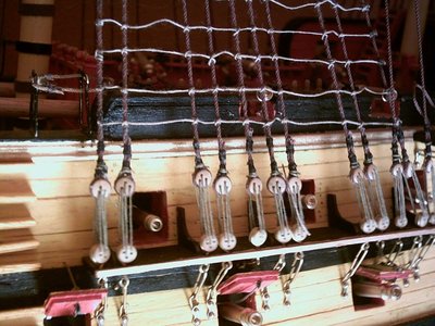

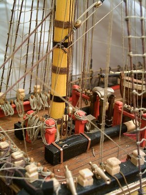

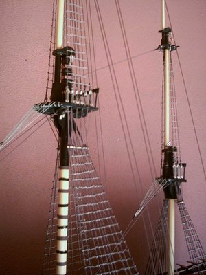

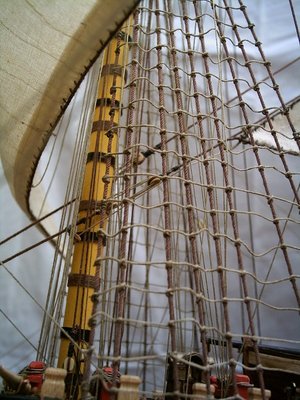

Aunque lentamente sigo.

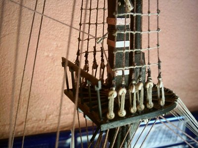

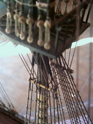

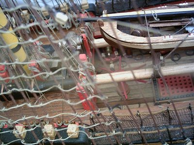

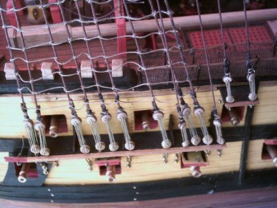

Terminada la jarcia fija (creo), cuelgo algunas fotos; pido disculpas por la mala calidad de las mismas, pero como he dicho en alguna ocasión, la fotografía tampoco es lo mío.

jmolinas
Mensajes: 1672
Re: Ntra. Sra. del Pilar
Mensaje por jmolinas »
Hola Paco: ésto tiene un aspecto importante, pero para encontrarle algún defectillo, lástima que las vigotas de los obenques no hayan quedado todas a la misma altura y que los chicotes de los obenques no miren todos hacia proa, pero vamos, solo por encontrar algún defectillo... :lol:

jmolinas escribió:Hola Paco: ésto tiene un aspecto importante, pero para encontrarle algún defectillo, lástima que las vigotas de los obenques no hayan quedado todas a la misma altura y que los chicotes de los obenques no miren todos hacia proa, pero vamos, solo por encontrar algún defectillo... :lol:
Gracias por molestarte en hacerme estas observaciones.
En lo que se refiere a la alineación de las vigotas de los obenques, ya era consciente de ello, pero en verdad, no creo que en la realidad debieran estar exactamente a la misma altura, pues (y puedo estar quivocado) pienso que al someterseles a tensión por los acolladores, sería inevitable que aunque no de forma exagerada, no quedasen todas totalmente niveladas.
En cuanto a que los chicotes de los obenques han de quedar todos hacia la proa, confieso mi total ignorancia de que lo correcto era hacerlo así. No te acostarás sin saber una cosa más. Gracias

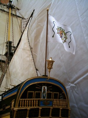

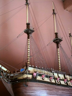

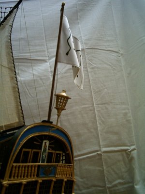

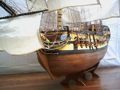

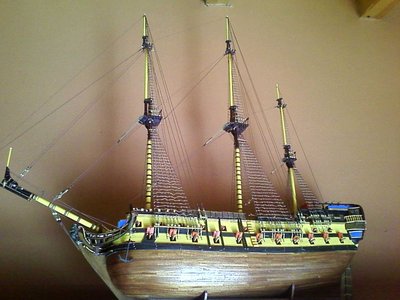

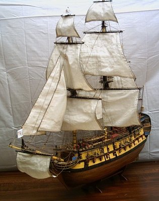

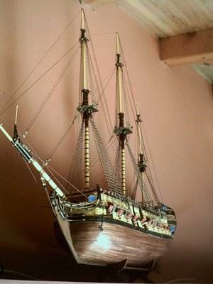

Después de casi tres años desde que lo comencé, lo he acabado, este es el resultado:

Te ha quedado muy bonito, enhorabuena por llevar el proyecto a buen puerto.
