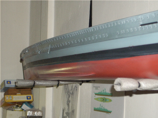

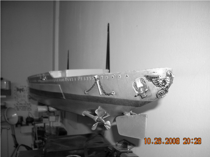

RE: DETALLES Y ENVEJECIMIENTO DEL CASCO YA PINTADO
Mensaje por Manolofsky »
Pues qué se puede decir respecto a tan gran trabajo: Simplemente admirable desde todos los puntos de vista... Fantástico.
Respecto de los brillos o de los satinados, yo creo que no es un tema excesivamente preocupante, dado que, y es mi humilde opinión, importa poco si la pintura que usas es brillo, mate o satinada, dado que posteriormente y para dar los acabados, irá barnizada, es en la última capa de barniz donde tienes que elegir el tono de brillo o mate que desees.
En mi corta experiencia, he usado todo tipo de pinturas y al final he usado el barniz en spray con el acabado deseado y todo ha quedado con el brillo acorde con lo esperado.
AXEL_WELLER
Mensajes: 750
Re: RE: DETALLES Y ENVEJECIMIENTO DEL CASCO YA PINTADO
Mensaje por AXEL_WELLER »

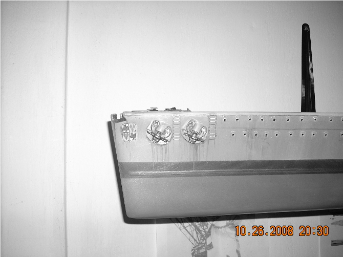

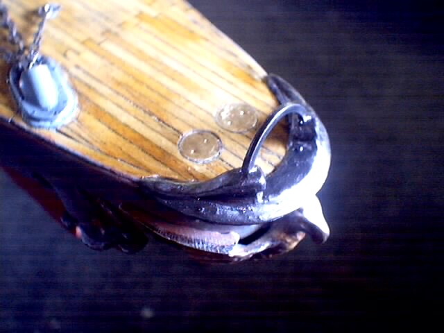

Hola Manolo
Muchisimas gracias por tus comentarios.
Realmente no sabia ese detalle del acabado con el aerosol de barniz mate no se me habria ocurrido, me parece una idea interesante.
Y a todos los modelos que haces le das esa terminacion?
Lo aplicas con todos los detalles ya colocados?

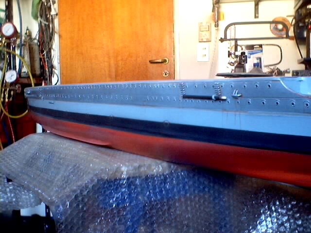

foto 3
foto 3

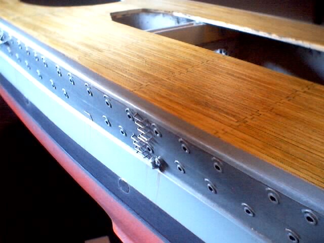

foto 2
foto 2

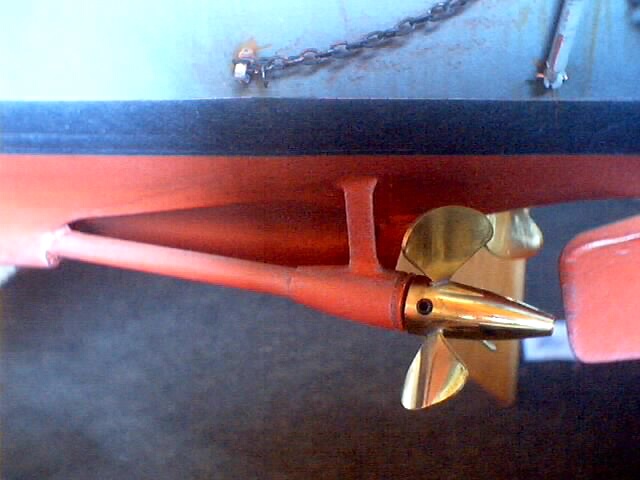

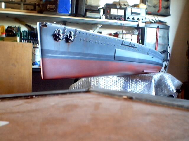

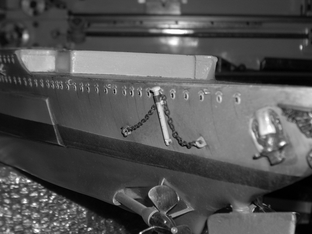

aplico tecnica de pincel seco en las salidas de las cadenas y pasacabos
foto 1
foto 1

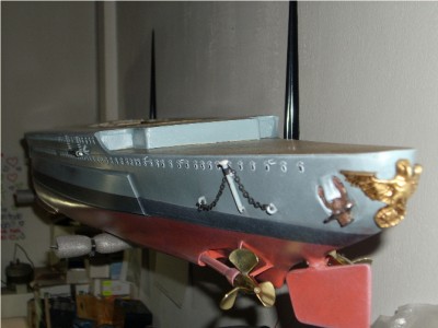

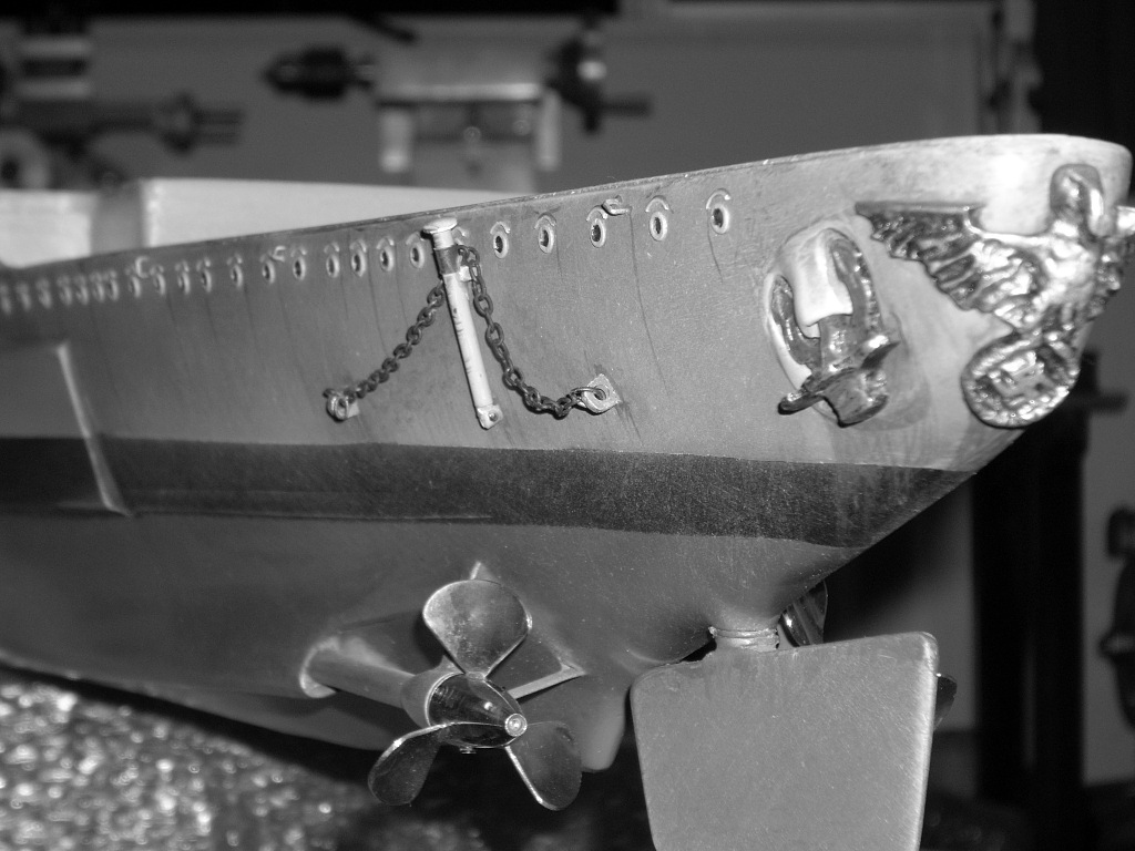

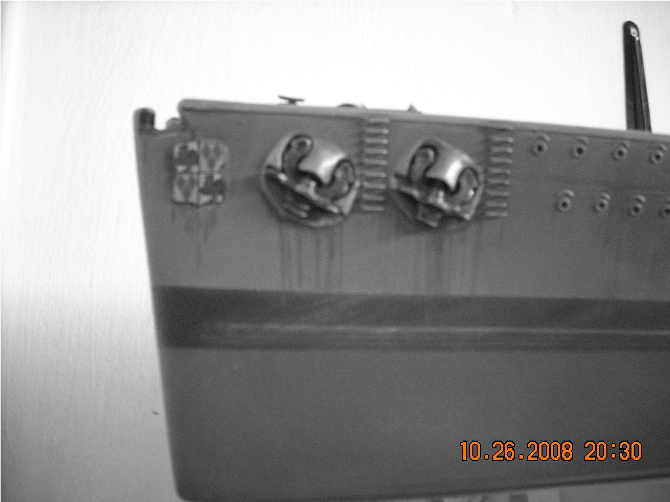

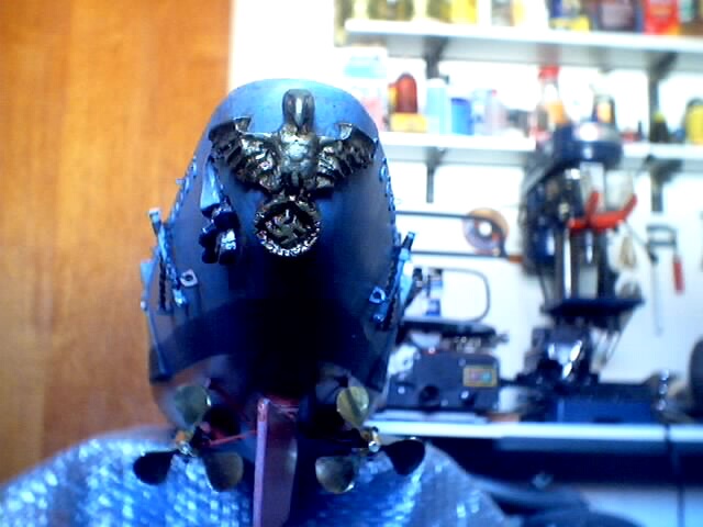

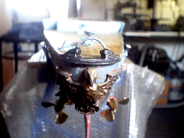

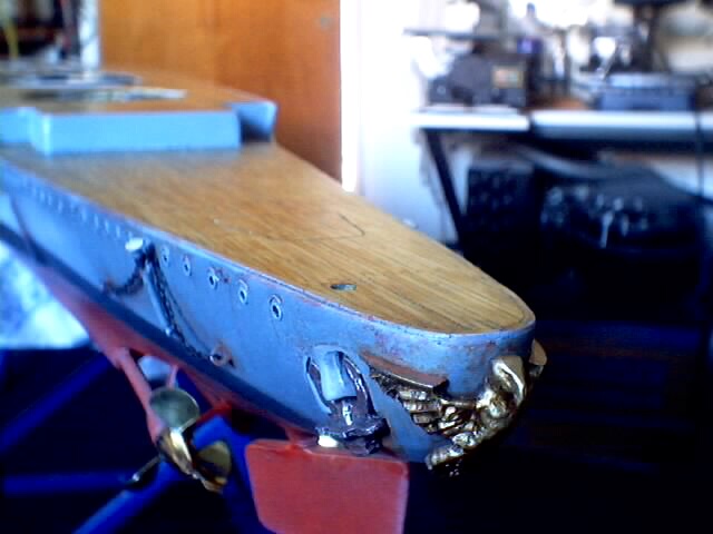

agrego el aguila y los topes para fondeo en puerto, las cadenas las pinto de negro y las oxido, tambien oxido el casco donde golpearian las cadenas por el movimiento del buque
aplico pintura color aluminio en las escalerrillas, muy poca cosa

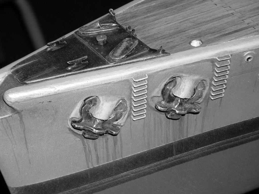

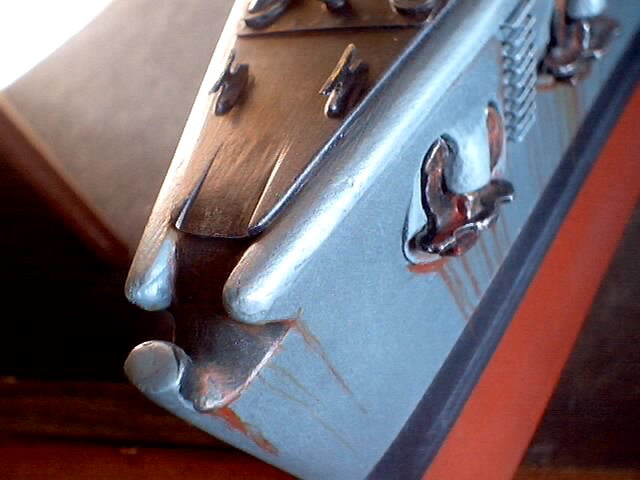

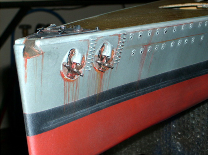

apllico tecnica de oxidado en los alojamientos de las anclas. las anclas las pinte con negro mate, lugo  desgaste con lana de hierrro y por ultimo simule oxido. pinte el interior de los ojos de buey
luego agrego otros detalles en el casco como las plumas para desembarco, etc. a continuacion aplico pincel seco con pintura blanco mate.

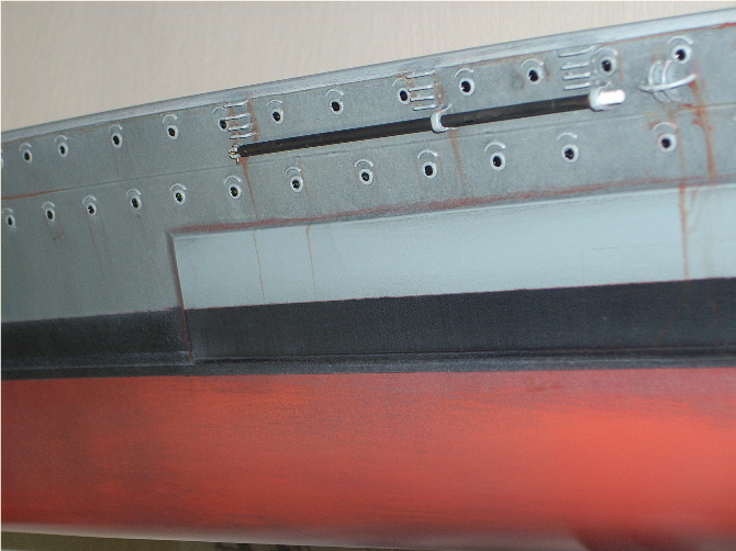

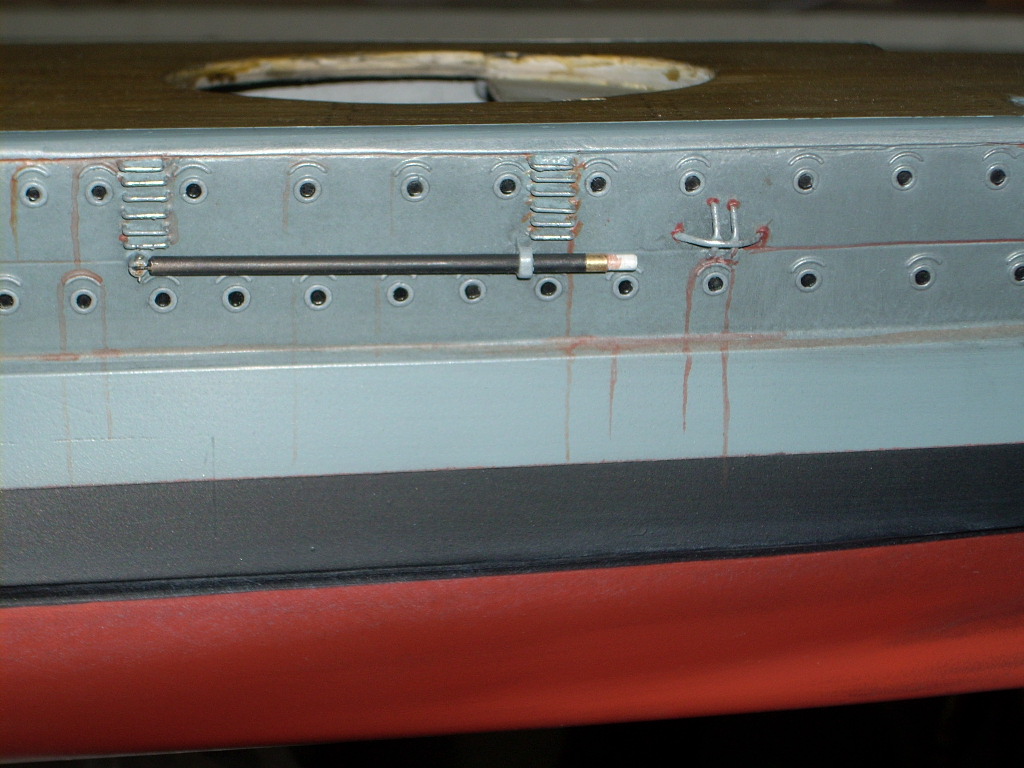

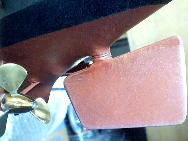

a continuacion con acrilico rojo, amarillo y marron le hice la simulacion de oxido en los recobecos y siempre teniendo en cuenta los efectos de la gravedad
despues de la pintura aplique tecnica de ensuciar la pintura por lavado con negro mate muy diluido en aguarraz, a partir de este momento no uso mas thinner para evitar remover la pintura. este efecto me quito parteimportante del brillo

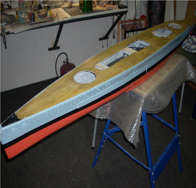

mas fotos...
foto 10
foto 10
foto 9
foto 9
foto 8
foto 8
foto 7
foto 7
foto 6
foto 6
foto 5
foto 5
foto 4
foto 4

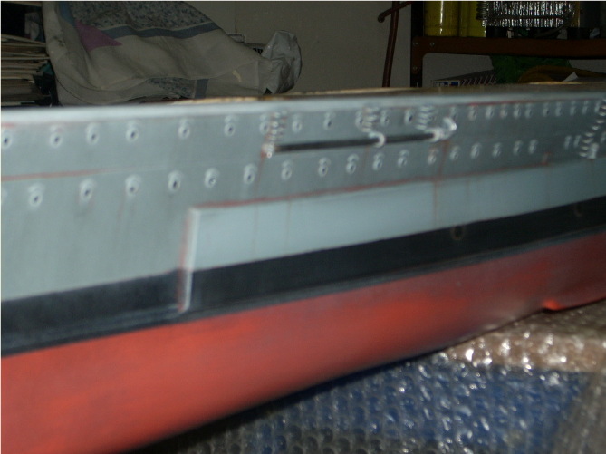

mas fotos
6
6
5
5
4
4
3
3
2
2
en blanco y negro 1
en blanco y negro 1

Guillermo, totalmente de acuerdo con lo de las anclas, pasa que estaban manchadas de los dedos y debi pulirlas asi que ahora espero que tiempo haga su trabajo y las envejezcan de forma pareja.

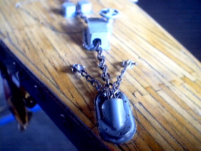

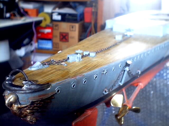

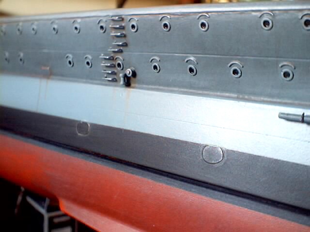

La salida de cadena del ancal de popa: la confeccione de forma similar a las de proa con bronce, alambre y chapa, va pintada con la misma pintura del barco.
El pasacabos: esta hecho de masilla de dos componentes y el arco que lo corona esta hecho de alambre, como el alambre era de seccion redonda a golpes lo converti en cuadrado como es el real. la puntura que use es aluminio mezclado con negro para dar una s
Las tapas de inspeccion de popa: las hice mediante un sacabocados que me tuve que hacer a la medida con el torno, las tapas estan confeccionadas en chapa de bronce y estan por debajo del nivel de la cubierta, para hacer la caladura aproveche la misma herr

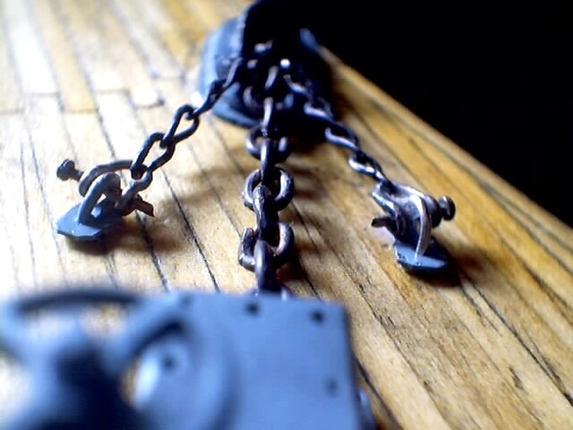

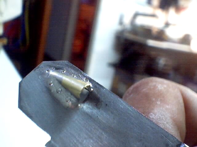

Los grilletes del seguro de cadena: estan echos con alfileres, la idea la tome prestada de otro colega del foro quien explica con detallas como hacerla, se agradece el dato.<br />Tanto las cadenas como los grilletes son de acero y para lograr el tono los queme
La entrada de cadena al cajon de cadenas: tambien esta confeccionada en chapa de acero, use chapa de una lata vieja de thinner, la cadena es conducida por este artilujio al interior del casco

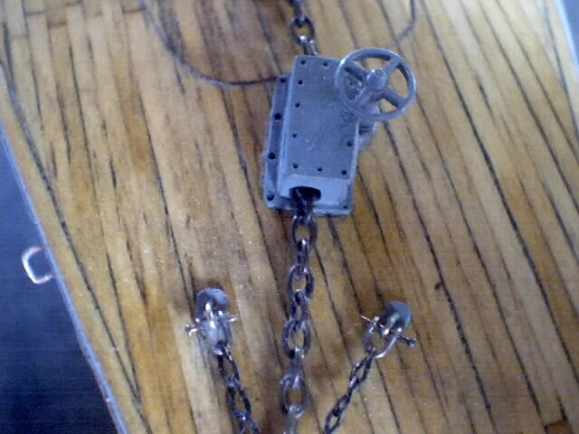

El cabestate: notese la base esta hecha con chapa de hierro, para simular los remache repuje la chapa

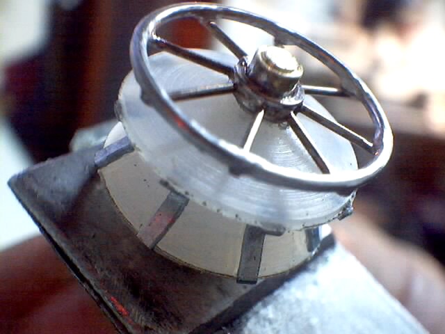

El cabestante: es la pieza que mas tiempo me llevo confeccionar, esta torneada en pvc, el volante esta hecho con alfileres y alambre, para centrar los rayos tuve que armar una base de molde donde previamente fije todo y luego solde con estaño con la ayuda

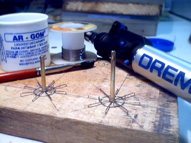

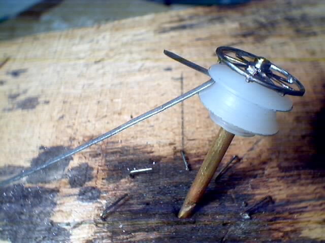

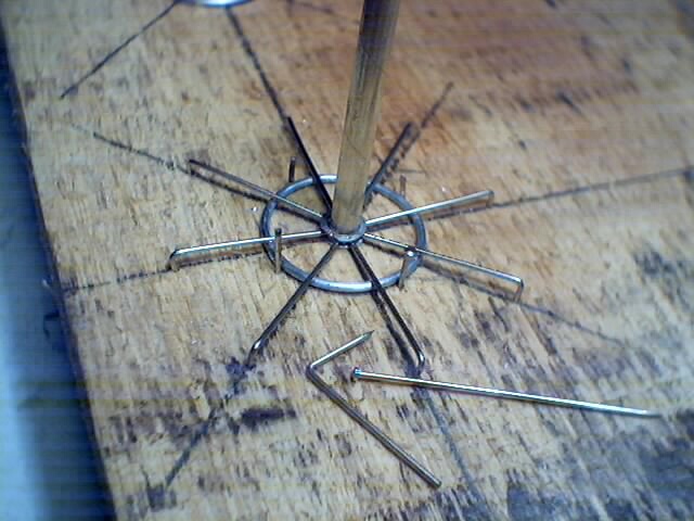

despues coloco alfileres doblados como se ve en la foto y los clavo a la madera para asegurarme de que no se muevan al soldarlos, encima coloco el otro aro.
luego lo coloco en su lugar y mediante alfileres lo aseguro sobre la marca, tambien hago un aro para poner alrededor del eje y poder apollar los rayos. el aro esta echo con el alambre de una resistencia y despues aplanado a martillazos.

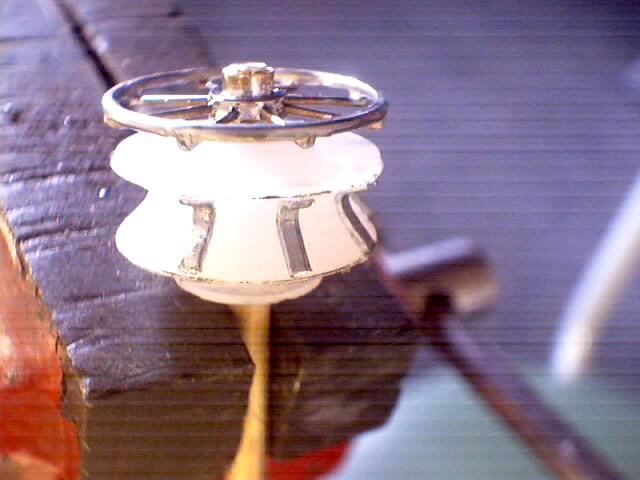

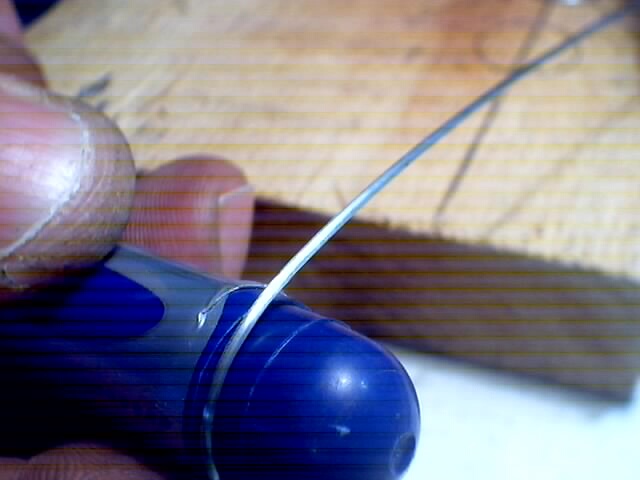

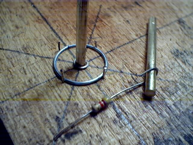

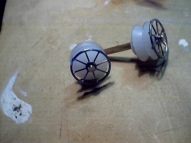

con un alambre del diametro de la parte de agarre del volante hago un aro con la ayuda de un marcador

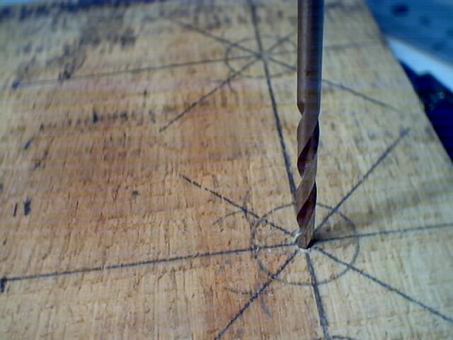

despues perforo con una mecha del diametro del eje. en este agujero va ir clavado el eje.

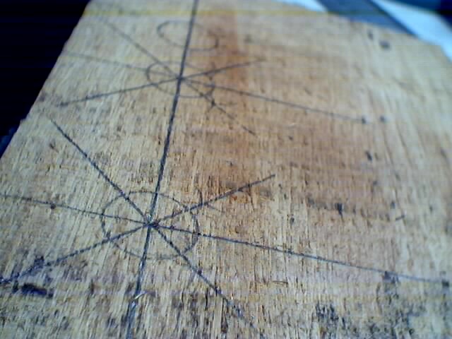

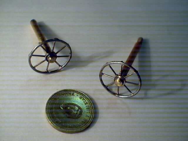

a continuacion marco puntos de coordenadas para trazar las lineas que corresponden a los rayos de 45 grados

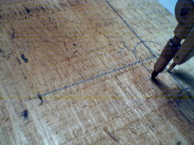

luego con un compas trazo un circulo acorde a la medida del volante segun el plano

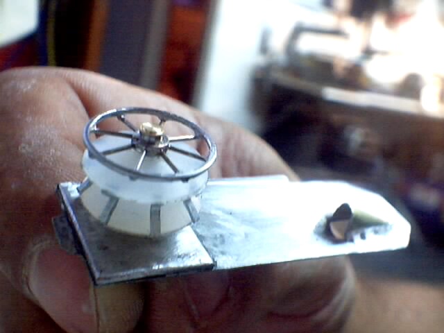

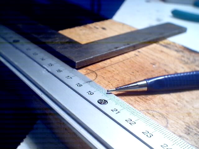

primero en una madera dura trazo una recta y mediante una escuadra trazo una transversal tipo x e y, a continuacion marco dos puntos para hacer los dos a la vez

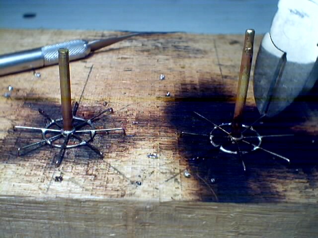

en esta foto delante de la torre de 288mm se pueden ver los cabestantes
una vez soldado corto los alfileres en la parte sobrante y retiro los dos volantes ya conformados
me preparo para soldar, para soldar uso decapante de plomeria y estaño y un soplete dremel regalo de cumpleaños.

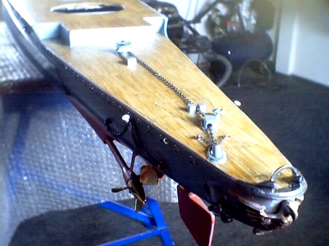

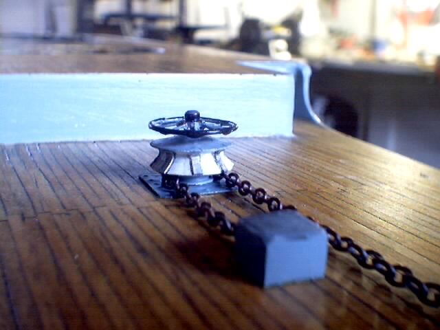

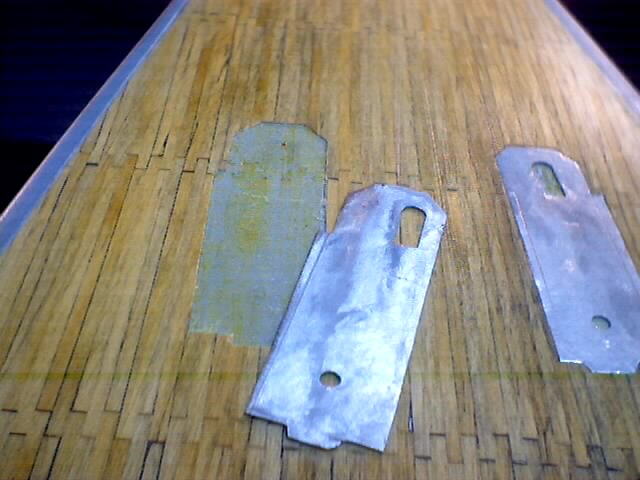

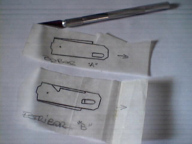

calco del plano las bases para los cabestantes luego recorto y los pego en la chapa que voy a usar
pongo cada uno en su lugar y los pego con cionacrilato
luego mido y corto cada uno de los travesanios, en el original lleva mas de los que yo le puse pero por una razon estetica solo le puse 8 a cada uno.

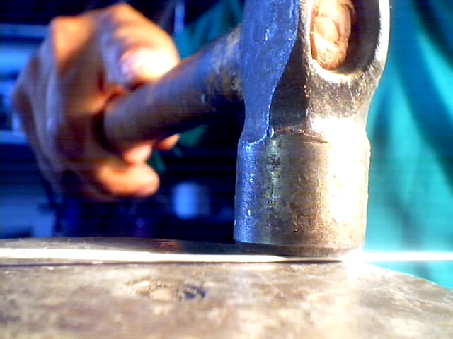

tomo un trozo de alambre galvanizado y lo martillo en el yunque para aplanarlo, este material lo voy a emplear para hacer los travesanios que van en el cuerpo del cabestante (seguro tienen un nombre pero desconozco), estos travesanios sirven para frenar l

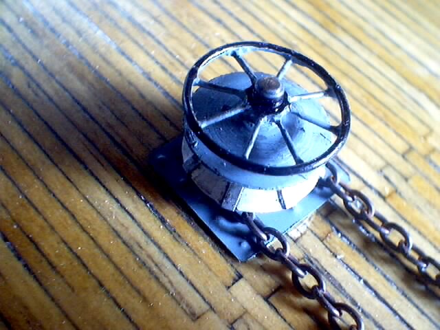

les agrego el cuerpo que ya tenia previamente torneados cuando hice el cabestante de popa, el material es plastico torneado
una vez retirados, corto los sobrantes y pulo con el torno de mano, tambien uso un cepillo y limas para afinar el trabajo, es asi como quedan terminados los volantes
sueldo la entrada de la cadena y le simulo el alojamiento de los tornillos de fijacion.
luego con las bases ya cortadas a la medida las marco en la cubierta con el cuter y calentando la madera con la planchita que me arme antes para pegarla las despego y dejo la caladura para alojar la pieza.

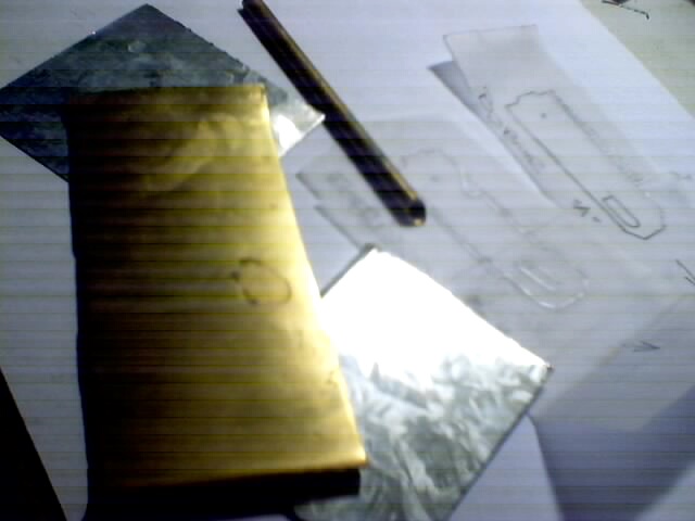

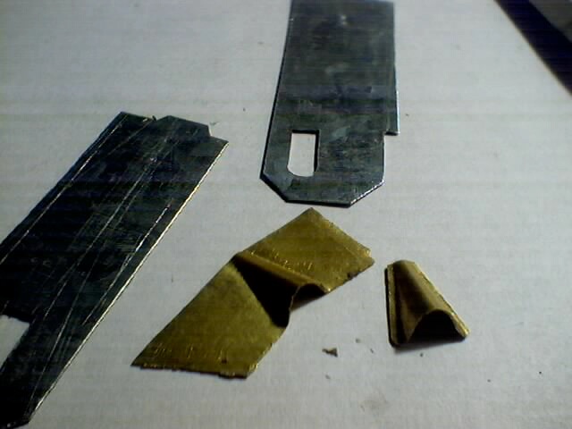

las piezas ya cortadas, el paso de la cadena lo hice con la chapa de bronce, en la foto se ve una sin cortar
los materiales a emplear para la base

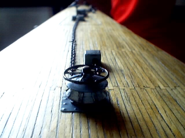

bueno aca les dejo las ultimas fotos de este paso, me falta el otro, pintarlo y colocarlo en el barco, queda para una proxima.
Aprovecho para decirles que en la GAMBUZA, subi fotos de la fragata GALGA ANDALUZA que arme hace unos años por si quieren darce una vuelta.
Un abrazo, hasta la proxima.
Axel
la ultima
la ultima
otra foto
otra foto
asi es como quedaria el conjunto armado, me falta hacer el otro y pintarlos previamente a ser colocados en el barco
