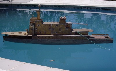

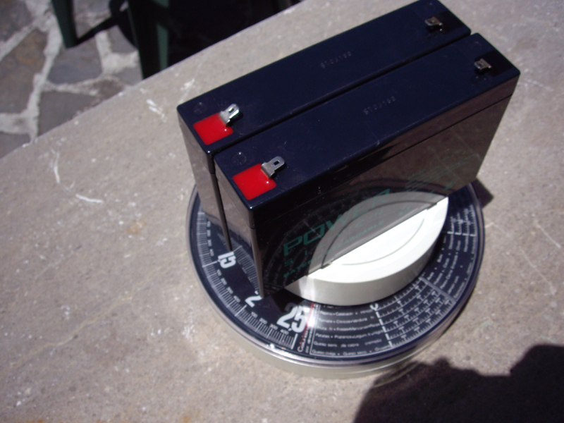

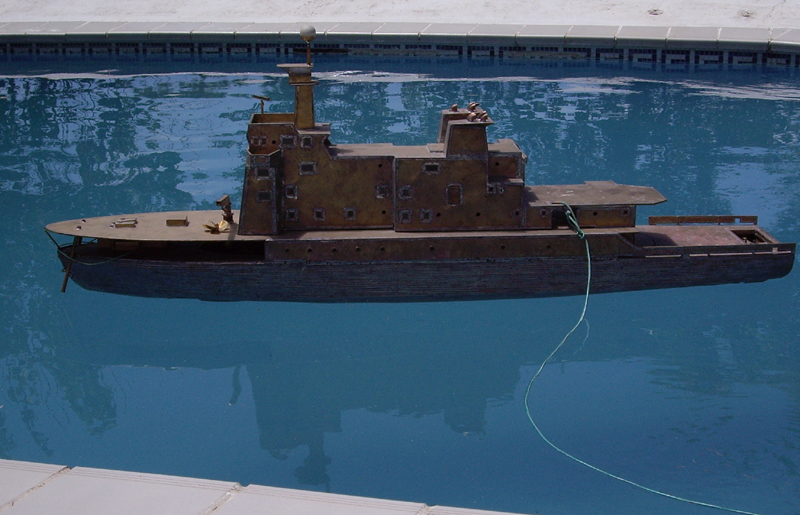

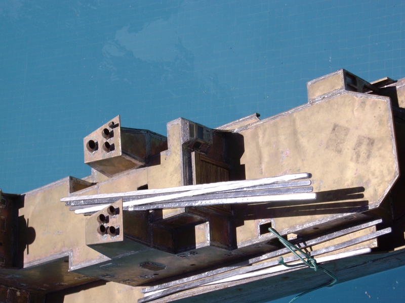

A primera vista yo diría que sí vas a tener problema. Aún teniendo la linea de flotación a 1/3 de la cubierta te quedaría una obra viva de unos 9 Kgs y una muerta de 6 Kgs que si la sumamos a los 4,8 Kgs de estructura te quedan casi 11 Kgs por encima y con las baterías unos 13 Kgs por debajo. A mí me parece muy poco seguro.Gab escribió:En alusion con Admin, el peso actual esta en:
Todo lo construido hasta ahora: 19,800 kilos
Obra viva y muerta hasta la 1ª cubierta: 15,000 kilos
estructuras: 4,800 kilos

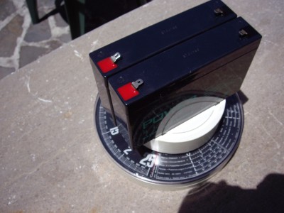

Todo el barco esta hueco, sin electronica ni mecanica, las baterias no las he pesado pero mas de 4 o 5 kilos??. Como lo tare con 23 kilos en la primera prueba, creo que todavia tengo margen no ??.
Por favor los especialistas en la materia que cuelguen algun post, asi me evitare estar muy, muy, muy, preocudado hasta la proxima prueba en el agua.
gracias

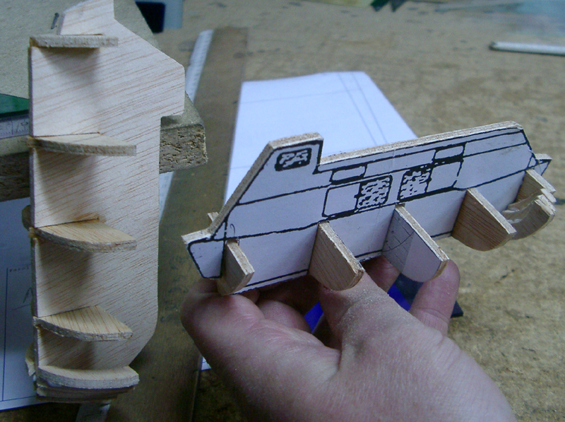

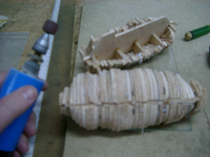

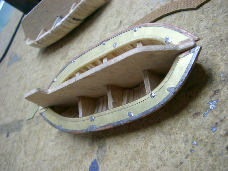

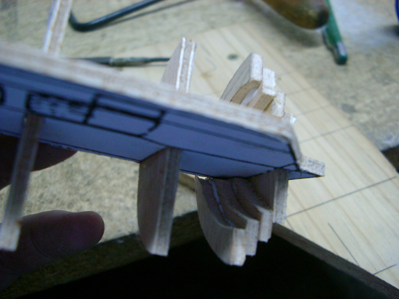

Os presento el siguiente paso que es la contruccion de las barquitas de salvamento, como no he encontrado el plano de esta barca he buscado en la red un plano de un bote y este lo he empleado en el desarrollo del mismo, no se como quedara.
Despues de lo que me habeis comentado sobre la flotabilidad y los errores propios cometidos anteriormente, me lo estoy pensando muy mucho, asi que el siguiente paso antes de sueguir con nada mas, es otra prueba en el H2O
Por cierto, nauti-tucu, los cambios de avatar son radicales

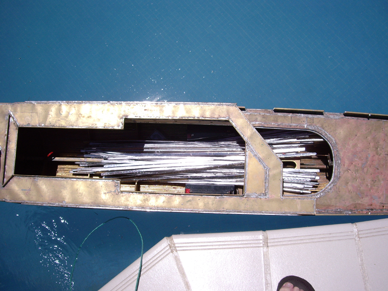

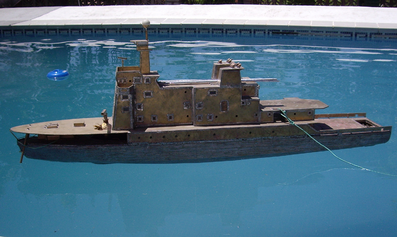

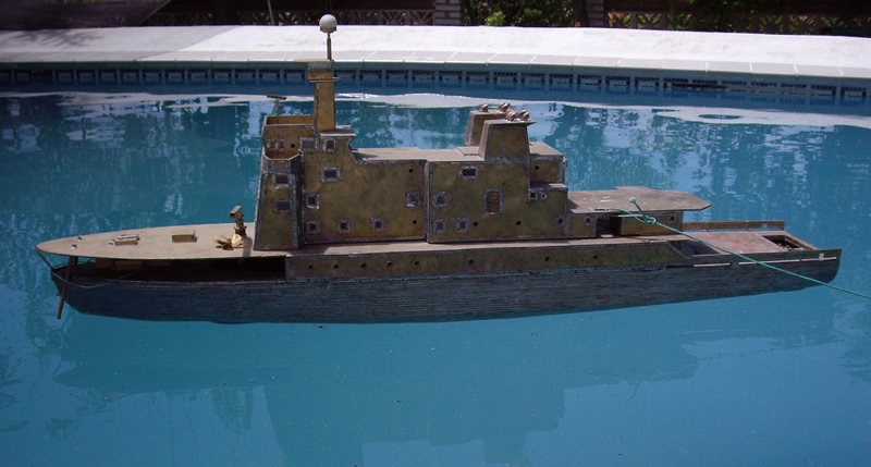

Despues de los augurios del foro y mis anteriores experiencias, me tome dichos consejos muy en serio y dudaba de su correcta flotabilidad.
Hoy he tenido oportunidad de hacer algunas pruebas, espero me podadis dar todos lo comentarios posibles para poder llevar el proyecto a su fin, con un buen fin.

Hola:
Estoy siguiendo tu post asombrado por el trabajo en latón (no quiero ni imaginar los costes) y por el tema de la flotabilidad.
Puede ser que te aguante TODO ese lastre, pero he leído por ahí que tu problema podría ser la ALTURA de la superestructura... ¿probaste de escorar un poco a babor y a estribor con todo ese lastre?, por las fotos, se ve bien pero no hay olas, está mu quieto, etc.Recuerda que tu Hespérides es DINÁMICO y cuando navegue lo hará en lugares con olas, hará giros, algunas maniobras, etc.
Realmente es bello, tío... me gustaría verlo navegar algún día... Felicitaciones.
No sé si el Hespérides tiene botes salvavidas como el de la foto, pero a lo mejor te sirva pa tomar referencias y/o escalas.
Saludos desde Málaga

Si te aguanta bien al escorarlo no tendras problemas, al ser un barco grande navegará muy bien y con efecto muy realista.

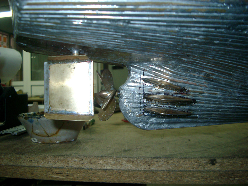

Ceeis que el motor podra darle navegabilidad ??
Hace mucho mucho tiempo puse un post al respecto y al no tener una idea concreta he seguido adelante, ahora retomo aquella pregunta. Con la helice de 60 mm., y reductora de 6:1 como pensais que puede actuar ??. No me seais muy pesimistas que si no me veo corriendo a probarlo, y quiero tener terminado algo mas antes que electrificar todo el "cacharro", que ya cuesta moverlo (pido un vehiculo prestado para hacer las pruebas, cuando este terminado ira en su contenedor en la baca del coche)
Planteo otra cuestion sobre el mismo hilo
