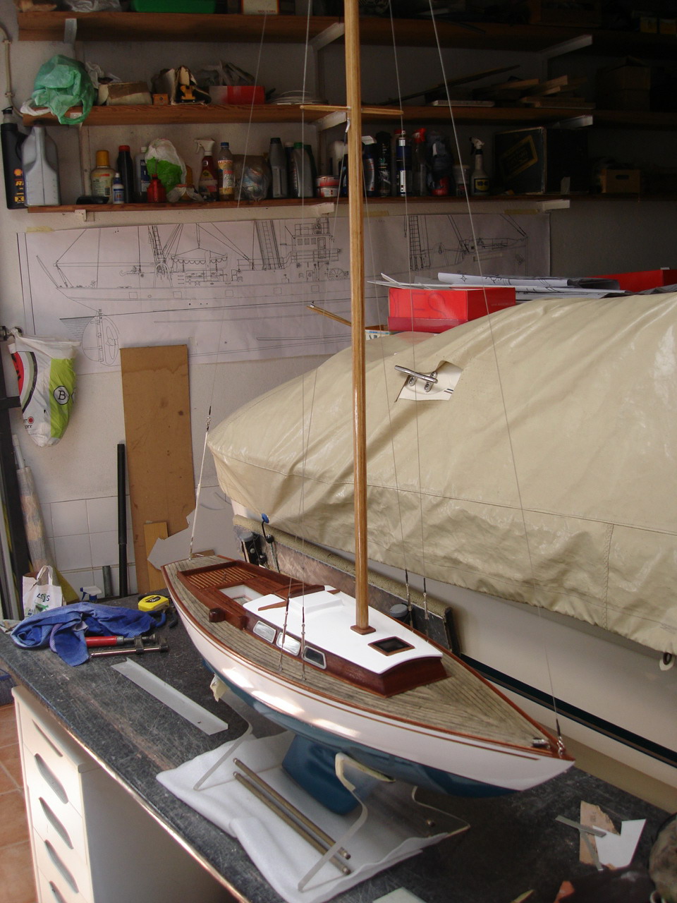

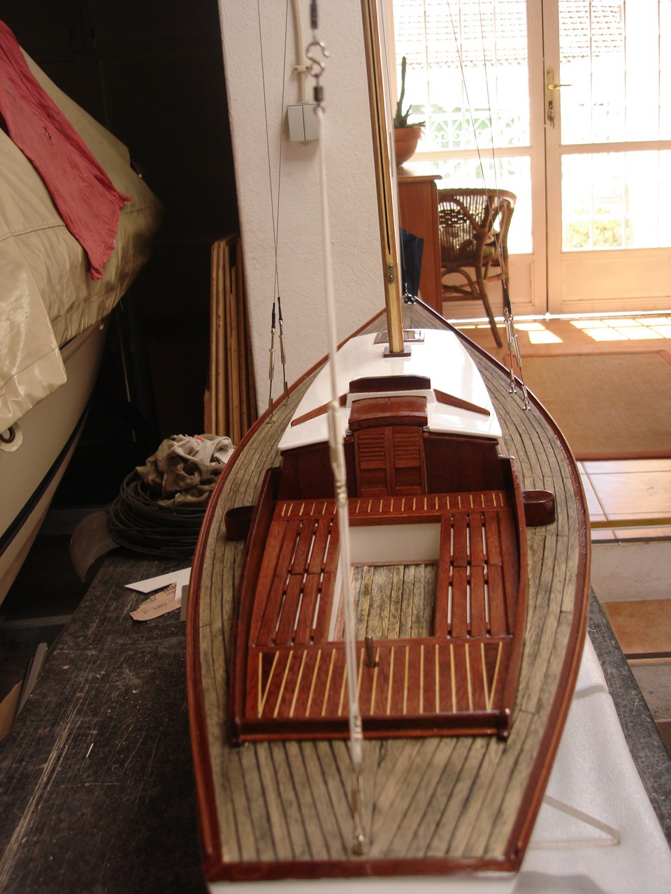

Teste do mastro e retranca. :D

boas João
isso está a ficar quase pronto ,parabéns ao dono(João Fernandes) e ao restaurador(Carlos Mariano) está cinco estrelas vamos a ver se o meu um dia destes arranjo coragem para fazer também uma restauração mas não tão grande como esta :oops:
só uma pergunta tudo do convés para cima é novo ,certo .
e outra coisa que tipo de servos e radio é que vai levar pois no meu tirando o mastro partido e as vela , me preocupa mais é a electrónica pois disso não entendo muito

Olá paulo
Sim, do convés para cima é tudo novo.
O barco leva 3 servos: 1 Graupner Regatta para a grande e estai; 1 servo "normal" para o gennaker (caça e folga o punho da amura) e um Multiplex (também normalissimo) para o leme.

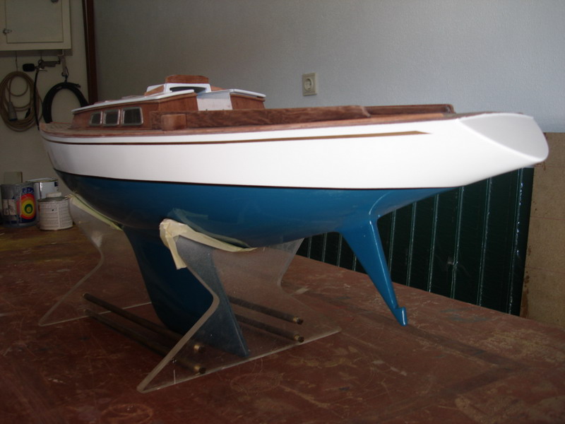

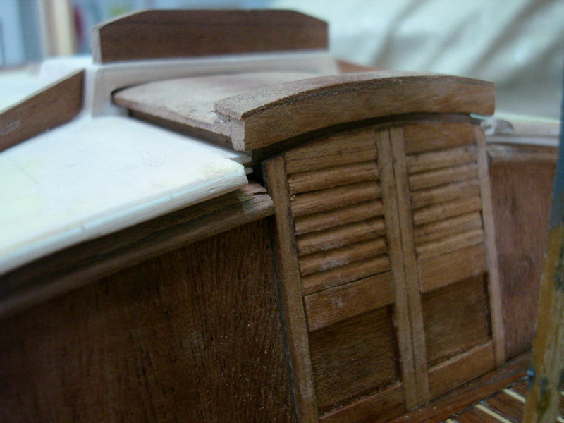

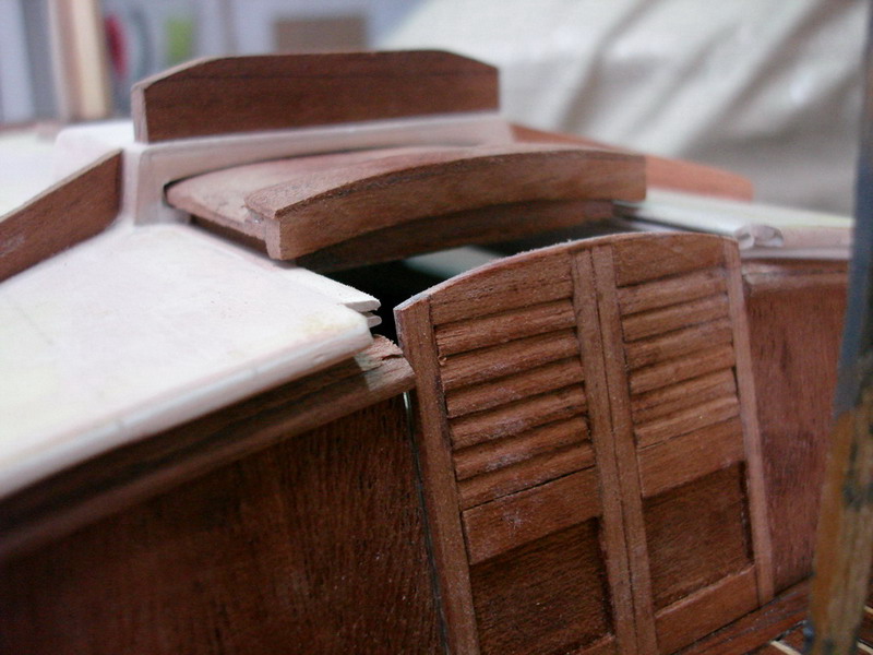

Modificação da abertura da cabine, mais parecido com o verdadeiro. :D

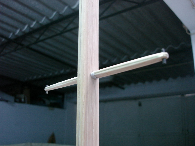

Vaus.
Construção em sandwich de madeira com latão no meio. Por dentro tem um arame de inox para reforçar.

boas João esse vau trespassa o mastro?
no meu penso que foi por isso que o mastro partiu mesmo com reforço que tinha em metal quando chegou as minhas mãos já vinha partido abaixo dessa zona , na altura a única coisa que fiz foi fazer um reforço tirando um bocado de uma metade (uns dez cm e fiz um remendo e assim ficou (foi convertido a estático :oops: )
joaofernandes
Mensajes: 53
Registrado: Vie Mar 14, 2008 10:07 pm
Ubicación: Évora - Portugal
Mensaje por joaofernandes »
Por dentro dos vaus á uma vara de aço de 2mm. Na explicação do Carlos fiquei com a ideia de que essa barra atravessa o mastro, mas nada melhor do que o próprio explicar.
Ó Carlooosssss......
joaofernandes
Mensajes: 53
Está confirmado, a vara de aço atravessa o mastro. Quanto a partir, como disse umas mensagens atrás,o mastro tem um tubo de carbono no seu interior. Parti-lo não vai ser pêra dôce... :D

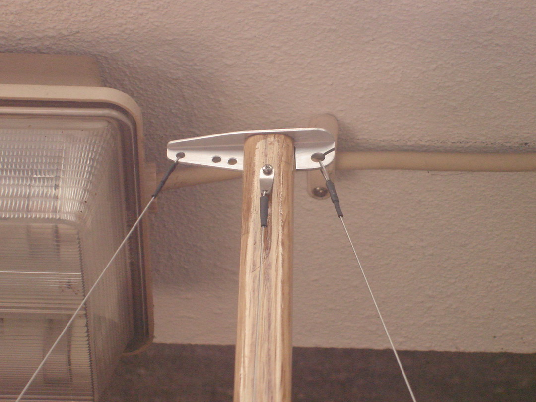

Topo do mastro:

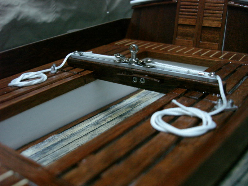

Olá
Alguns pormenores...

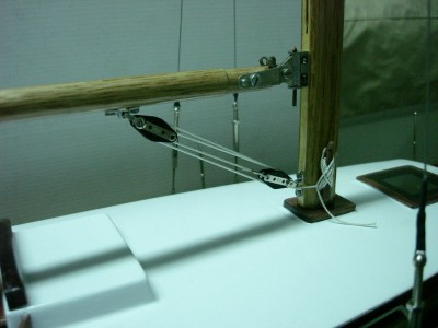

Boom vang
Boom vang
Carro da vela grande (mayor).
