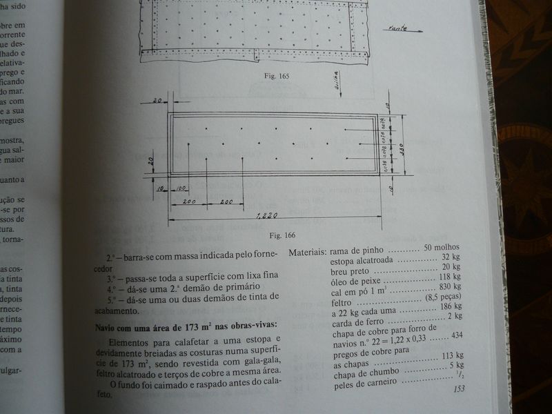

En cuanto al SG, en efecto no tiene mucho ver con los barcos del XVIII, es un barco casi contemporáneo. El sistema de cobreado está claro ya para este tipo de barcos y se recoge perfectamente en el Castinheira (libro maravilloso que compré sin saber lo que compraba en una librería de la rua garrett). Este manual es para hacer barcos AHORA, sin embargo, indudablemente recoge el state of arts de finales del XIX principios del XX.
Os pongo los párrafos (algunos nada mas) de este tratado dedicados al cobreado. Está en portugués pero creo que se entiende perfectamente.
Por cierto si hay algún forero portugués ¿me podría traducir el término gala-gala?

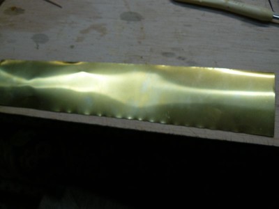

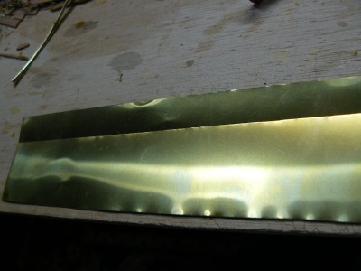

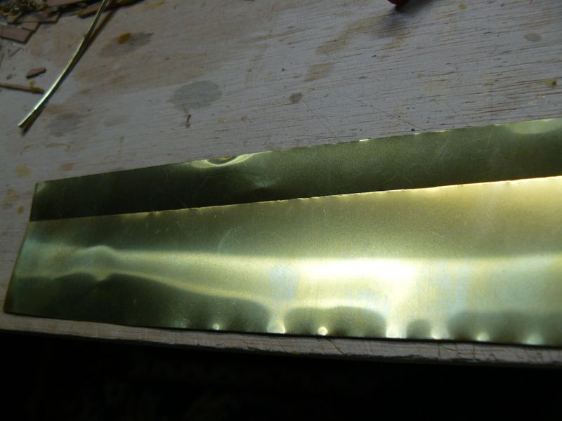

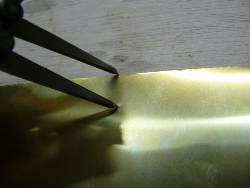

Estoy cobreando la obra viva. Os pongo el proceso de fabricación de las placas.
Parto de plancha de latón de una décima

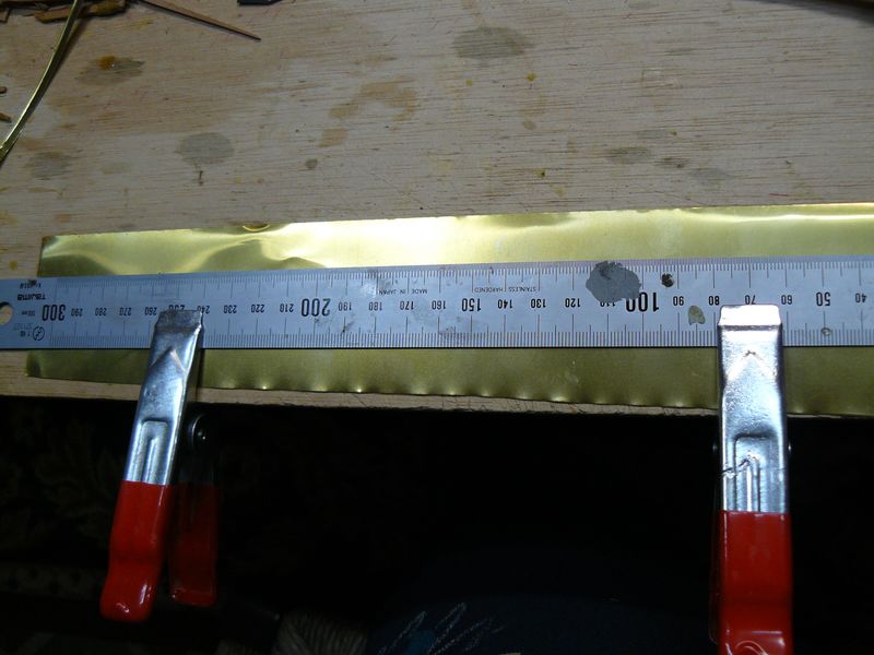

Esto es importante: Se sujeta una regla metálica con un par de pinzas fuertes. La regla se hace pasar por los puntos marcados con la bigotera.
Con una bigotera marco un par de puntos de referencia de la altura que tendrá la plancha
ramon
Mensajes: 4532
Mensaje por ramon »

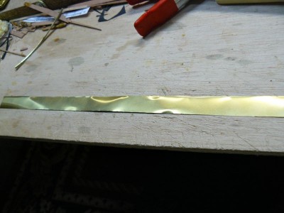

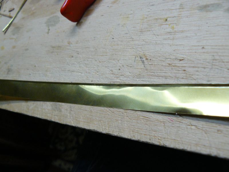

Mas
La tira ya cortada
La tira ya cortada

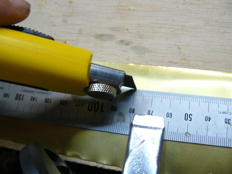

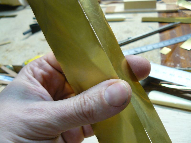

Una vez marcada simplemente se dobla con los dedos hacia un lado y hacia otro y salta entera perfecta.
La plancha simplemente marcada
con un  cutter se marca un par de veces la línea de corte ¡OJO! NO HAY QUE CORTAR SOLO MARCAR

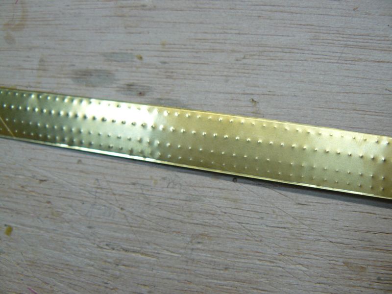

ramon
Mensajes: 4532
Mensaje por ramon »
continua

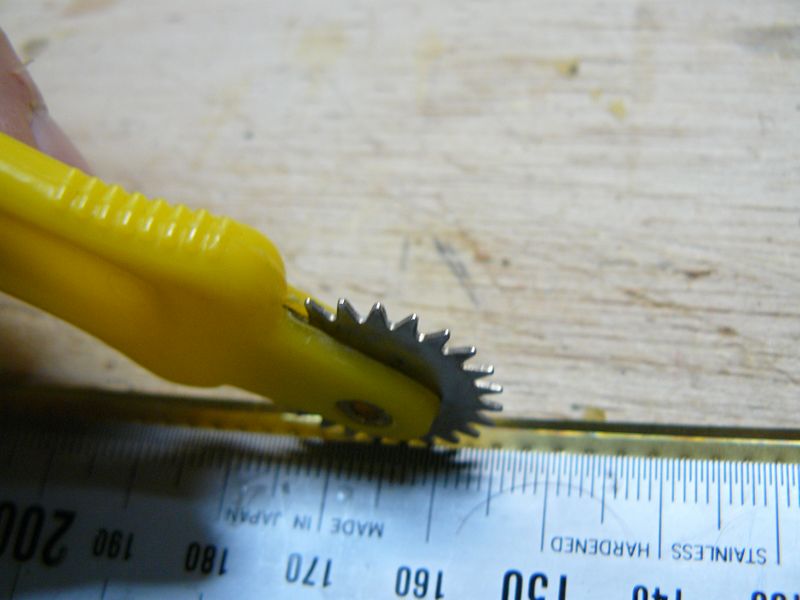

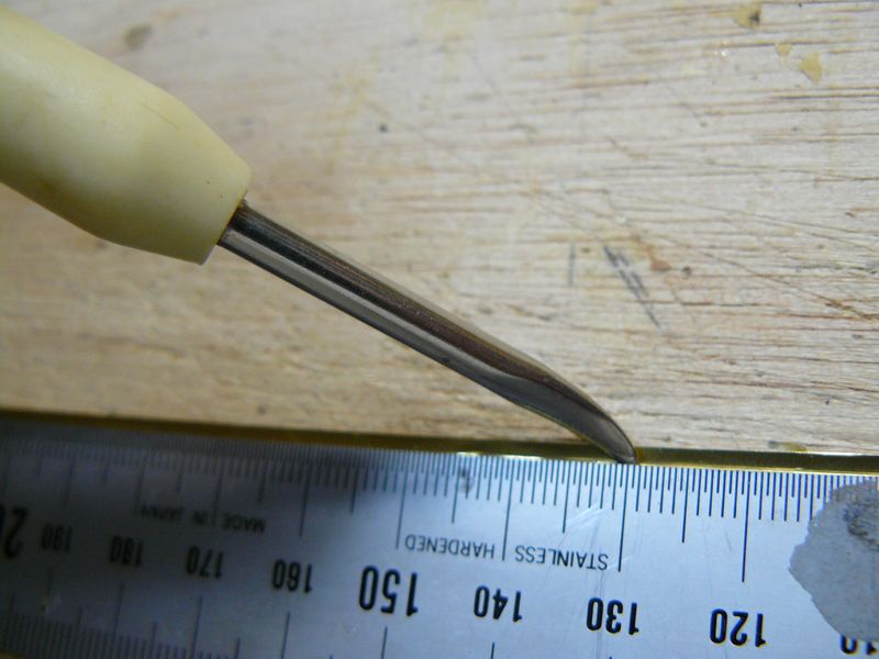

El mismo procedimiento de sujección y con la ruleta se tiran las líneas
Con un marcador se marcan puntos de referencia por donde iran las lineas de clavos

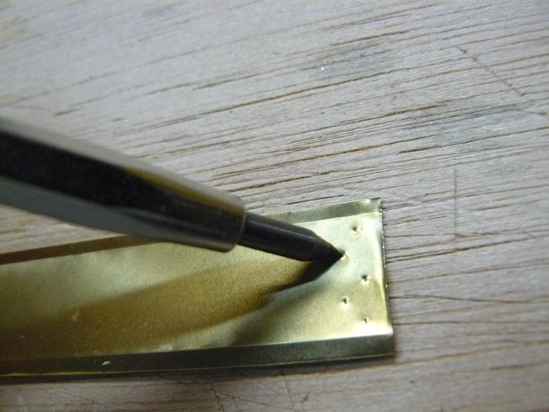

La pestaña superior ya hecha ¡OJO¡ LA INFERIOR TIENE QUE MARCARSE PARA EL LADO CONTRARIO PARA QUE ENCAJEN LUEGO BIEN LAS PLACAS
Se vuelve a sujetar la pieza con las pinzas y la regla y con un buril de repujado se marca la pestaña superior y luego la inferior

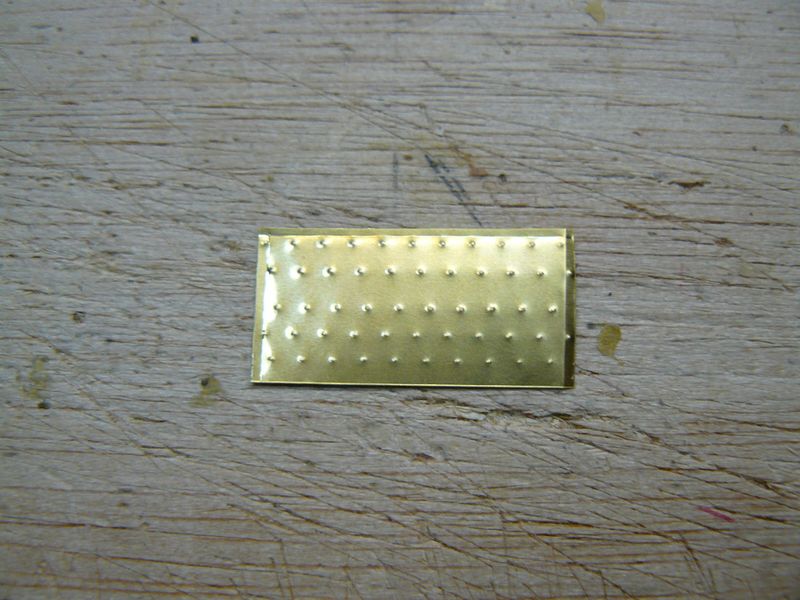

ramon
Mensajes: 4532
Mensaje por ramon »
final
Se cortan las placas a la longitud adecuada y se hacen las pestañas laterales por el mismo sistema y cuidando con invertir la orientación como en las superiores e inferiores
la tira ya hecha
la tira ya hecha

Hola Ramon, buen trabajo.
¿donde has sacado esa ruleta?. es perfecta para el remachado.

pepemodel escribió:Hola Ramon, buen trabajo.
Es de los chinos, pero tambien las hay en las mercerias pues realmente es un artilgio de costura. Tengo varias (valen 0,6 €) y las modifico quitandoles dientes para hacerlas de distinto paso entre las marcas
