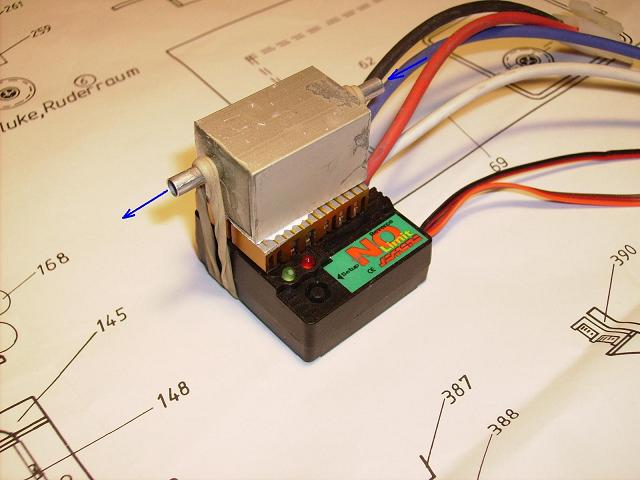

Xavier escribió:Mirando las fotos yo diría, coincidiendo con grumete2, que se trata de un variador para motores monofásicos o "brushed" (con escobillas). El error puede provenir de mal escrito "brushless" por "brushed", No conozco variadores con inversión de giro para motores brushless , que son en nuestras aplicaciones, siempre trifásicos ,y que, de buen seguro, si los hay (tal vez Schulze los tenga), pero a precios desorbitados).
Yo insistiria al vendedor, que si no lo sabe, haga la consulta al fabricante o importador, pues el precio es bueno.
Si realmente es para "Brushless" y tiene inversión de giro, yo compro dos de inmediato
Salut
Xavier

Gracias Mrodrigueza por la información.
Conocía los Shulze con precios desde 150€.
Según veo, Robbe tiene alguno muy asequible
El tema era que en la foto, el variador objeto del mensaje, sólo tiene dos cables de potencia y eso era lo que despista, pues los brushles son trifásicos.
Salut
Xavier

te recomiendo el variador JAMARA NO LIMIT y lo puedes comprar en España a muy buen precio. Te saca 80A y tienes variador para ponerlo en cualquier barco que construyas en un futuro. Muy superior en prestaciones frente a robbe, graupner etc etc ademas cortandole las aletas pudes refrigerarlo si lo necesitaras.
Yo lo llevo puesto con dos motores 600 de graupner con reductora 3/1 para mover un barco de mas de 12 kg y te aseguro que va de lujo.
Compañeros de mi club lo llevan en barcos grandes y pequeños y no corta el jodio. Se notan los 80 A. Solamente lo he visto flaquear con dos motores directos jamara venti 600 sin reductora. Pero ni los variadores robbe de alta gama podia navegar correctament el barco por lo que pesaba el barco probado con helices de varias medidas.
http://www.hobbymodelismo.es/tienda/ind ... 82_481_483
