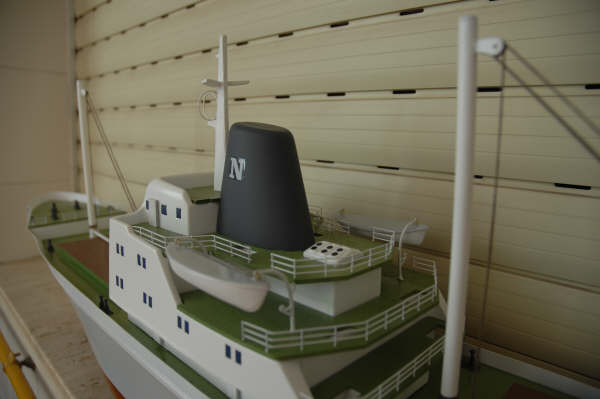

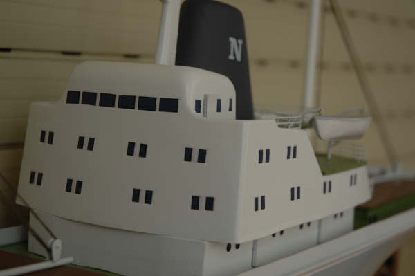

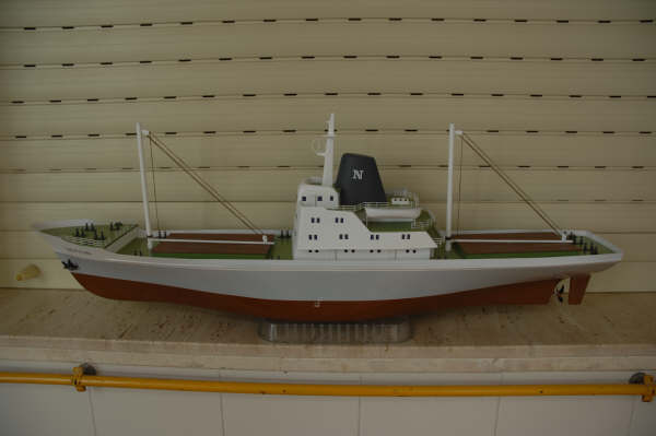

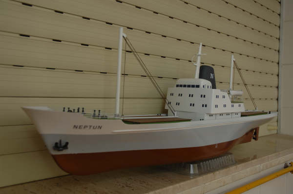

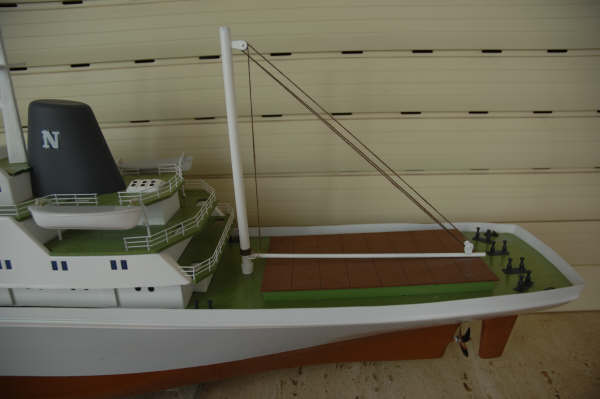

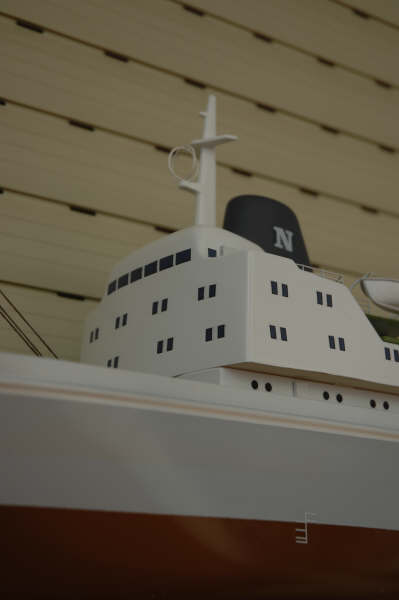

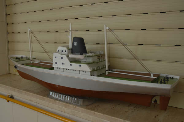

Sigo con las bases de las gruas. La estructura principal esta casi terminada, falta añadirle algun que otro detalle, lija, pintado ... Os dejo un par de fotos de como va el trabajo. Tambien os adjunto unas fotos de mi compañero del foro fotodebarcos Nacho, de Barcelona. A mi me sirvieron para orientarme. Un saludo.

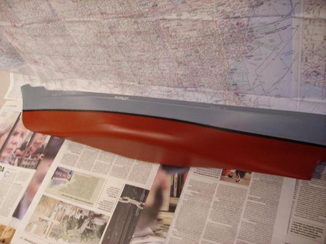

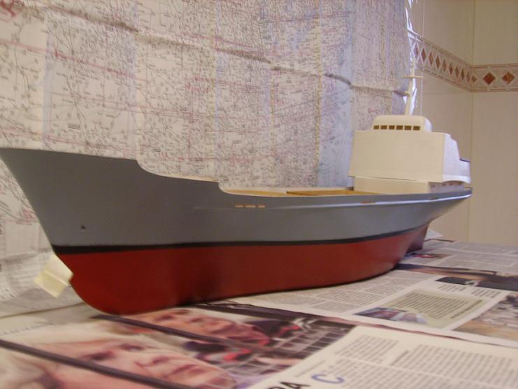

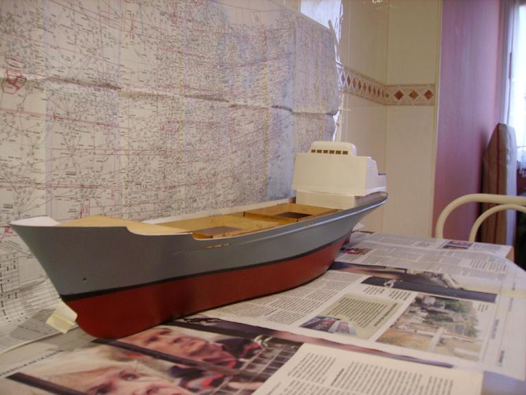

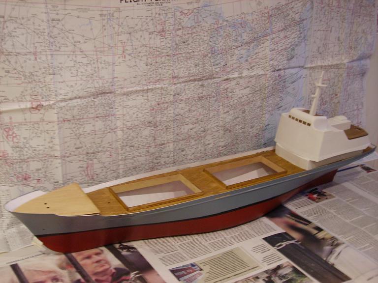

Al final hoy me han dejado un poco libre y he hecho las fotos. El ABS me parece bastante bien para hacer las bases o si no te llega de sobra contrachapado fino. Me gusta mucho como te estan quedando.
Para simular la corrosión y el oxido yo lo que hago primero es la mezcla de pintura (tonos rojizos y anaranjados). Cuando tengo el color, cojo una esponja vieja y le doy algo de forma ( que sea más o menos como las manchas que forma el agua al caer por los distintos agujeros del ancla, las salidas de agua...) Manchas la esponja con muy poca pintura y la aplicas sobre la superficie del casco. Esto también va muy bien para pintar las tipicas manchas de humo de cualquier escape, con tonos negros y grises.
Los triángulos que decía, sí son los que has puesto en las puertas de la bodega,y creo que quedarían muy bien en el castillo de proa.
Por último preguntarte qué te parece el esquema que he utilizado para pintar el casco, creo que pintare también una parte blanca como tu en la proa, si no queda muy gris. Las superestructuras del puente y demás no estan fijadas aún, las he puesto para darle una visión más general. Y las salidas de agua yo al abrirlas las dividi en tres pequeñas secciones.
A ver que os parece...
