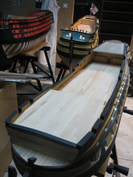

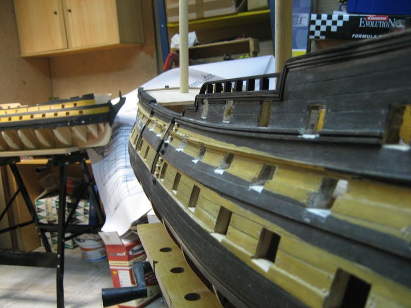

mas del Africa,completando las amuras
una foto del costado de babor del Neptune,a ver si coloco los marcos superiores de las troneras

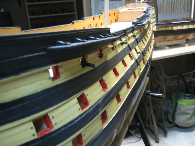

falta el envejecido,no se si utilizar betun de judea,o aguadas al oleo,has hecho alguno?Guillermo escribió:me gusta mucho como los pintas ,el acabado de la pintura es muy real
saludos Guillermo

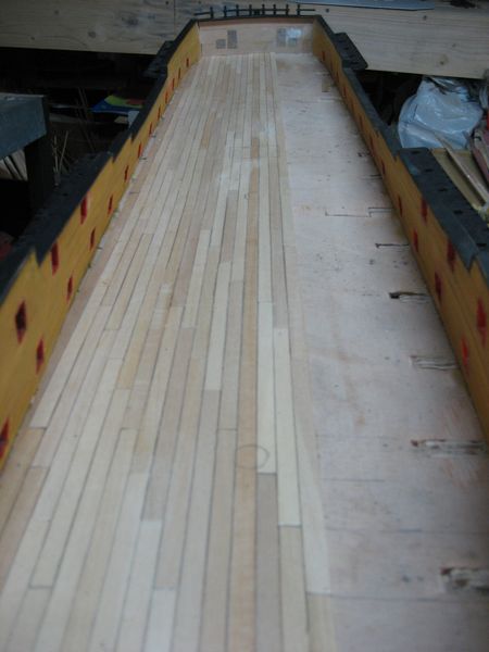

montando cubiertas al Neptune
creo que las aguadas con oleo quedaran mejor,yo utilizo la patina negra de vallejo bastante liquida,por lo menos en el vasa y en la miniatura de sovereig que estoy haciendoCurro escribió:falta el envejecido,no se si utilizar betun de judea,o aguadas al oleo,has hecho alguno?Guillermo escribió:me gusta mucho como los pintas ,el acabado de la pintura es muy real
saludos Guillermo
saludos Guillermo
OK,hare pruebasGuillermo escribió:creo que las aguadas con oleo quedaran mejor,yo utilizo la patina negra de vallejo bastante liquida,por lo menos en el vasa y en la miniatura de sovereig que estoy haciendoCurro escribió:falta el envejecido,no se si utilizar betun de judea,o aguadas al oleo,has hecho alguno?Guillermo escribió:me gusta mucho como los pintas ,el acabado de la pintura es muy real

algunas las hago(un primo mio tiene un taller de carpinteria .....) y otras las comproConn escribió:Curro, con qué maderas haces el forro de las cubiertas?. como las consigues, las cortas tu, las compras?
Cuando hagas pruebas de envejecimiento cuelga alguna foto del proceso que yo estoy verde en ese tema.
Gracias
el envejecido ya pondre fotos
