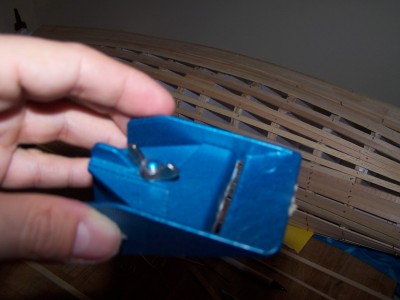

Mini Cepillo
He recibido algunos correos sobre el cepillo que estoy usando para realizar los atunes dichosos. Este lo compré en una tienda de modelismo que hay en Sevilla en la Plaza de San Francisco, junto a la sede del Banco de España.
Os pongo unas fotos. He decir que es una herramienta super útil. Y para ser honestos se la copié a Ignasi de su hilo del Goteborg.
Saludos y próspero año 2008 a todos

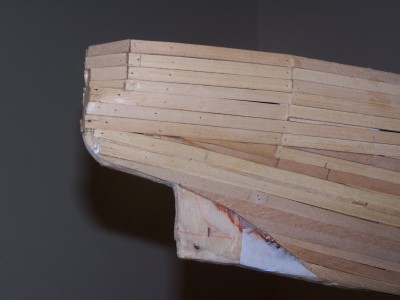

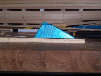

mas del cepillo
otra más del cepillo

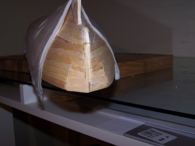

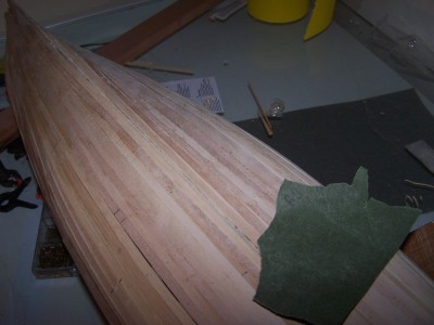

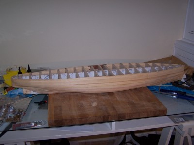

Casco terminado su forro de madera
Por fin se terminó el forro del casco en madera. Os pongo unas fotos. La verdad es que tiene bastantes defectos que habrá que reparar, sobre todo en la popa, en la que me ha sido imposible resolver la curva de la forma que yo hubiera deseado.

RE: Casco terminado su forro de madera
ahora alijar y reparar

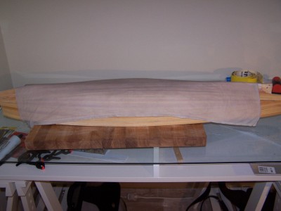

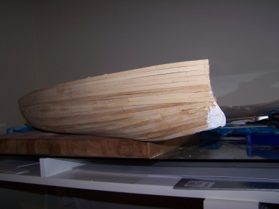

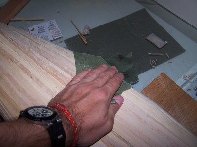

Una vez lijado el casco e igualado y descubiertos los defectos, paso un paño húmedo con la idea de que las tracas se saturen de agua y me cierren aquellos huecos que me hayan podido quedar en las zonas más difíciles.

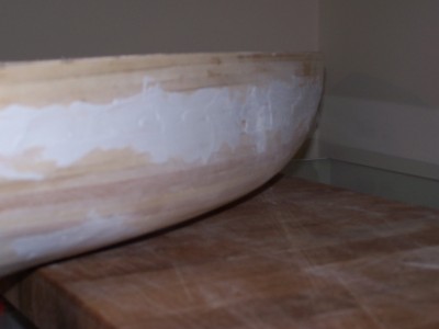

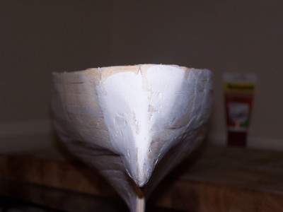

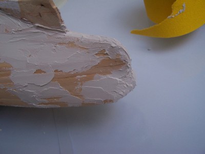

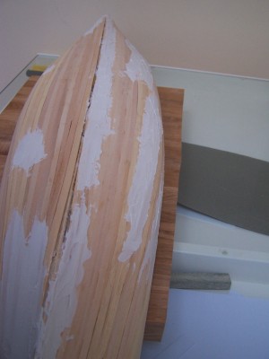

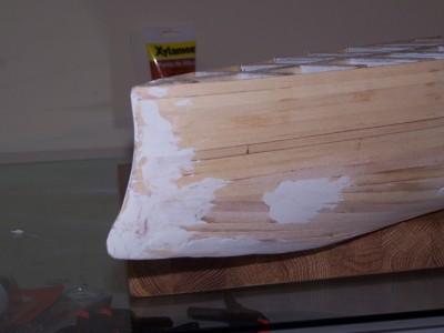

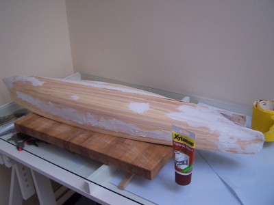

Proceso de enmasillado.
No soy ningún experto, pero este es mi modo de hacerlo, si alguien conoce otro que lo diga, por que tengo los brazos de lijar que no veas....
1. Enmasillo las zonas que presentan depresiones en el casco.
2. Lo mismo para aquellas tracas que hayan quedado rehundidas respecto a las contiguas.
3. también en la proa y la popa.
Para esto utilizo una masilla o pasta de alisar para madera de la marca Xilamon. Ventajas, se aplica muy bién, cubre y rellena también muy bién y tiene un secado de una hora más o menos, también presenta muy buena adherencia en la madera. Solo le veo la pega que una vez seca está muy dura y cuesta lijar, aunque el resultado es muy fino.
Pongo fotos.
Pongo fotos.

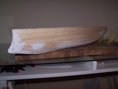

Casco lijado
El resultado final creo que es satisfactorio, máxime si el casco va ha ir forrado con chapas de metal.

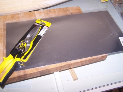

El forro lo voy ha hacer con chapas metálicas. Estoy haciendo pruebas con una chapa de aluminio de 0.6 mm de espesor, haber que tal.

Chapa y cizalla listas
Esto lo compré en Leroy Merlin
