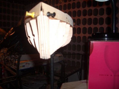

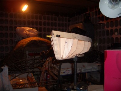

Lo de la foto de momento......... hasta me dá vergüenza jejjee .... me refiero a las amuradas donde se juntan en proa babor con estribor, para que se me unan una con otra voy a tener que tirar de lima si no no se llegan a tocar , es decir voy a tener que rebajar lo que son las amuras y tambien los refuerzos de proa.

Pues ahi voy a intentar poner dos fotos, ya me comentaras

te falta lijar mucho los refuerzos de proa. Los finales de las amuras tienen que quedar practicamente veticales. Para ello hay que rebajar y bastante estos refuerzos. Ten en cuenta que las tracas tienen que acabar allí

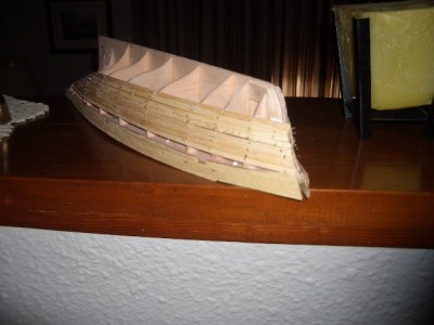

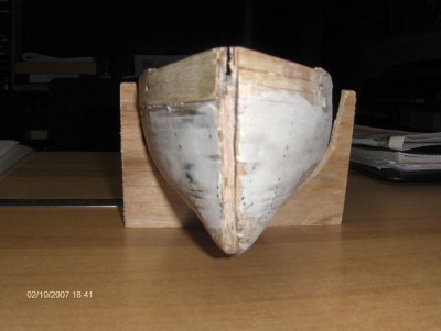

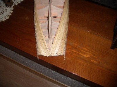

Aprovecho que se me ha roto el clavador para poner dos fotos y admitir todo tipo de sugerencias

Mensaje por gestuk »
proa

Esto pinta bastante bien. El casco tiene buen aspecto. Solo que en las fotos no se ve muy bien si tienes apoyo para las tracas superiores (las que no has colocado junto a las amuras). Si no tienes apoyo, deberás preparar bien la curvatura de la traca para que el borde de proa se "encaje" sola. Enhorabuena
