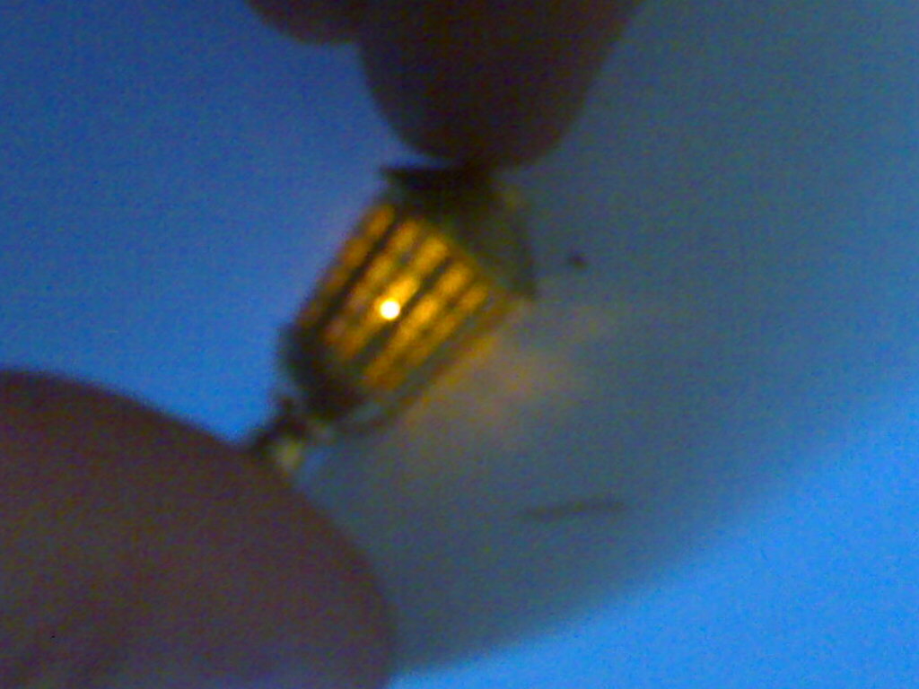

y ahora una muestra en el momento que estaba montando los led en los farolillos para tener una idea cuando llegue el momento de colocarlos

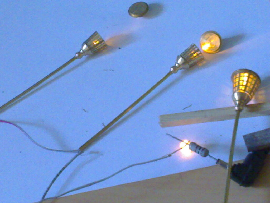

Mensaje por ros »
otra

Mensaje por ros »
otra
Conn
Mensajes: 1042
Mensaje por Conn »
Hey!!!! que buena idea iluminar las linternas.
¿Iluminarás otras partes del barco, por ejemplo el interior de la popa o algo así?
Me gusta, me gusta......tomo nota

por supuesto , el led que hay al lado de la resistencia es para parte de eso.
ros
Mensajes: 104
Registrado: Lun Oct 02, 2006 6:53 pm
Mensaje por ros »
Conn,si tambien estas pensando en iluminarlos ,te indico que los bastagos o soportes de los faroles son un tubo muy fino de laton hueco de unos, no se si 2 o 3 mm ya que no los tengo delante y no me acuerdo,comprado en leroymerlin y un largo de unos 70cm.
ros
Mensajes: 104
Mensaje por ros »

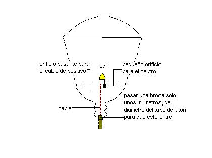

Tambien te digo que he tenido que pasar por los faroles una broca pasante para el cable y otra mayor solo unos milimetros por la parte inferior del primer agujero para que abocara el tubo del diametro de los mismos,no de lado a lado.Si quieres te dibujo como yo he insertado los led en el farol y de que forma he hecho los agujeros ya que por el tubo hueco solo puede pasar un cable y tan fino que he tenido que arrancar una tira de los muchos que vienen en las mayas de los discos duros de ordenador; los de los auriculares entran pero por esperiencia te dire que son tan fragiles que al estañar se derriten como un pelo humano cerca de una llama y son fragiles,se rompen facil y despues de instalar que no funcione...

aqui esta el esquema

Madre mia estás hecho un artista. Tendré que estudiarme bien esta técnica, para otras cosas si pero para la eclectrónica soy un auténtico negado.
Buen trabajo!! ya tengo ganas de verlo encendido colocado en el barco

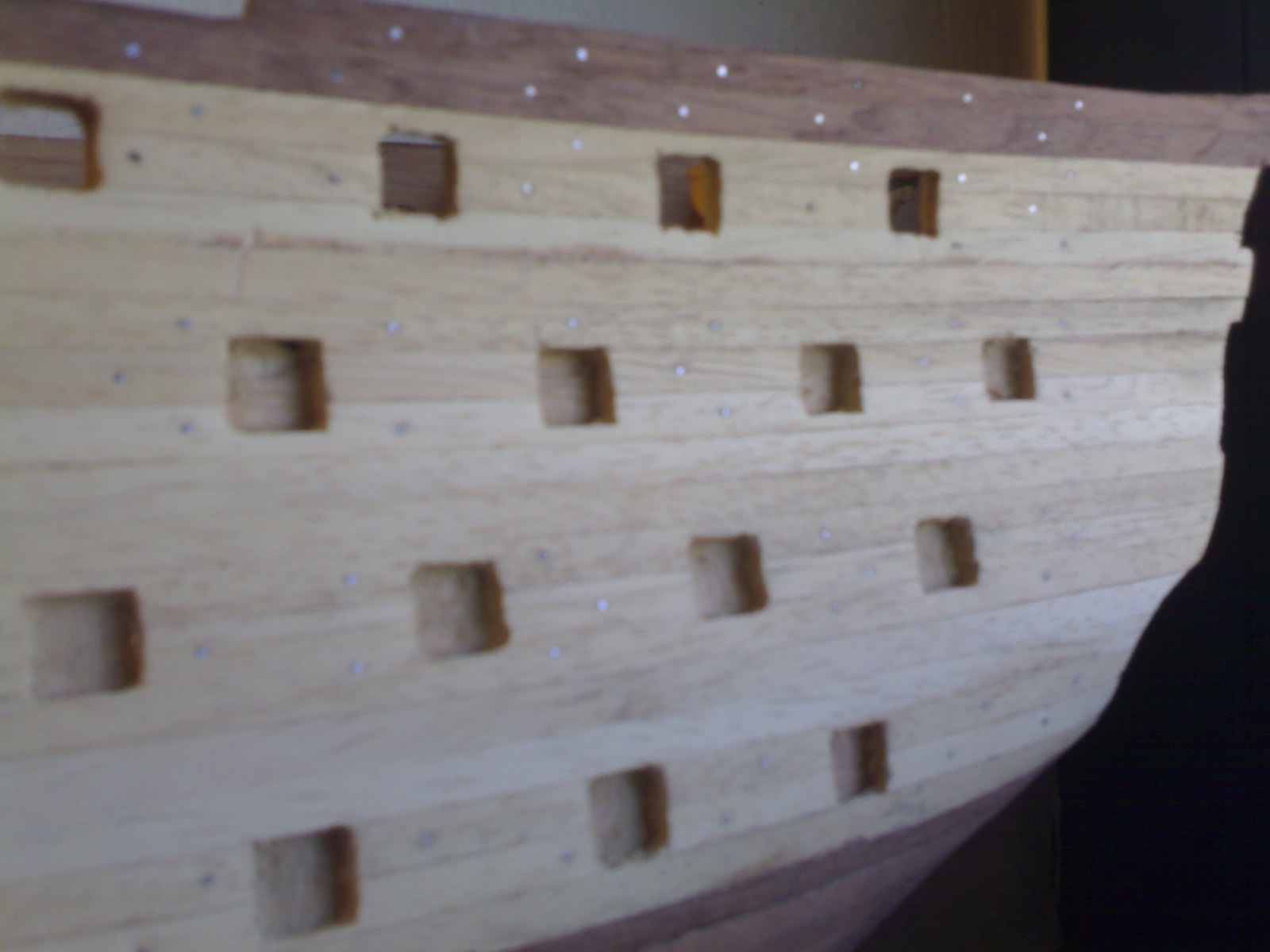

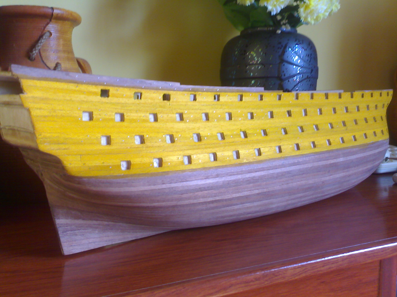

Y ahora una foto del claveteado, antes de colocar los cintones que llevaran mas clavos, continuando las lineas.
Parecen mas grandes en foto por la luz del flash, aunque ya sabeis como son estos clabitos sin cabeza.
Un abrazo.

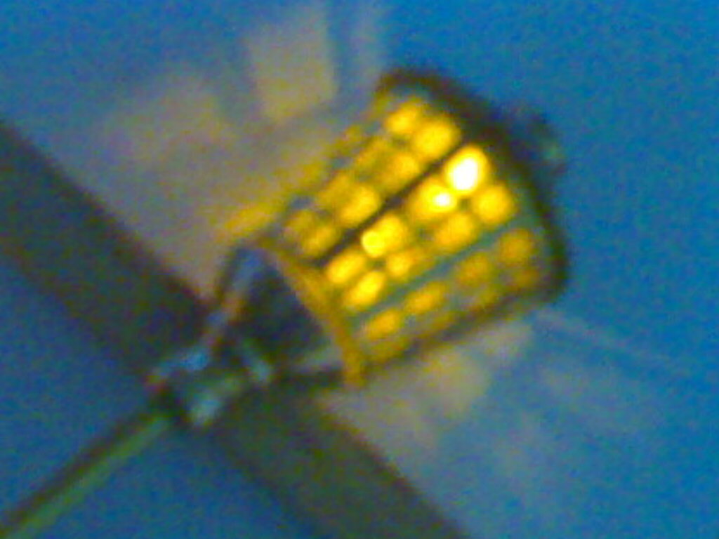

Mensaje por ros »
otra
