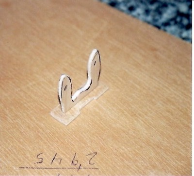

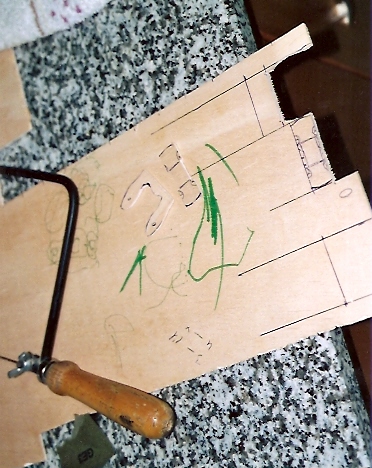

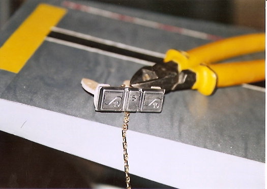

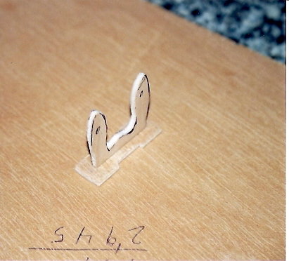

un par de fotos de como he ido haciendo las anclas, puesto que de las dimensiones y forma que tienen no encontraba por ningun sitio.
Aqui con el ancla dibujada siguiendo las proporciones que vi en una imagen de la red, y lista para ser recortada de la lamina de madera.
El ancla ya recortada y pegada a su base, ahora queda hacerle la forma curva de su base con masilla, y colocarle el peso (plomo).
Aqui podeis ver la base del ancla, con plaquitas de plomo de las usadas en la equilibracion de neumaticos de coche, puesto que tiene que pesar para poder hacer la funcion dinamica de bajada/subida del ancla. Ahora a pintarla de negro mate.
