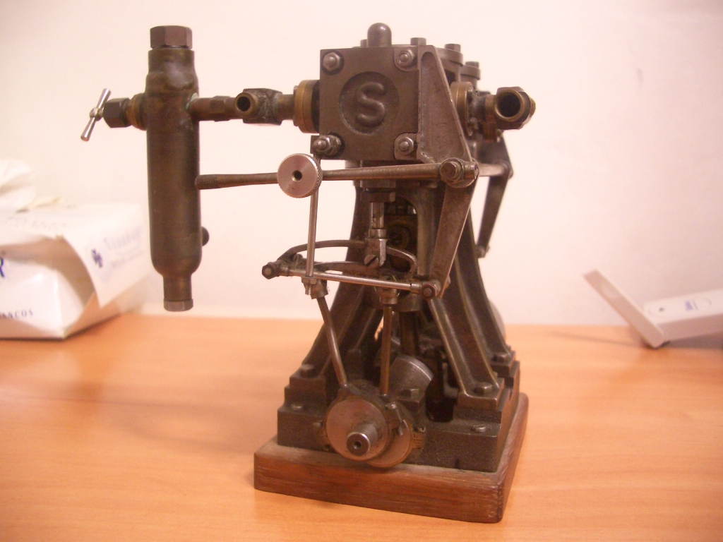

He empezado con el cambio de marchas Stephenson, clásico en este tipo de máquinas, pero el tipo difiere algo del que se ve en los modelos, pues en estos, en que el sector es una ranura por la que se desliza el pivote de conexión con el vastago de la válvula, la conexión de las barras de excéntrica al sector están situadas forzosamente por debajo de la unión con el vástago de distribución; por este motivo, el movimiento de la excéntrica en uso se ve alterado por la otra, produciendo alteraciones en la distribución. Ésto en modelos no no tiene apenas importancia, pero en las grandes máquinas es vital. Por eso el tipo de sector que voy a hacer para la Mini es el real cuyo detalle que se puede entrever en la Compound bicilíndrica, en el que el centro de unión de barras de axcéntrica i acoplamiento al vástago están en la misma linea.

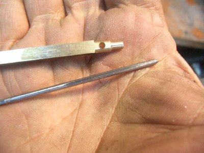

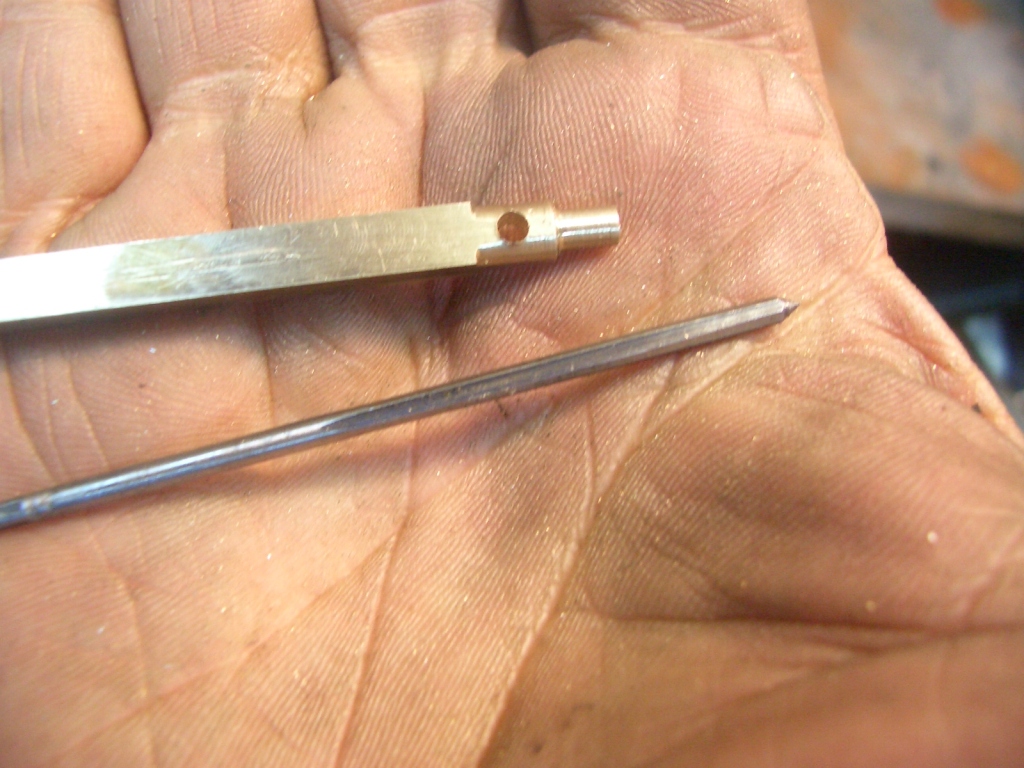

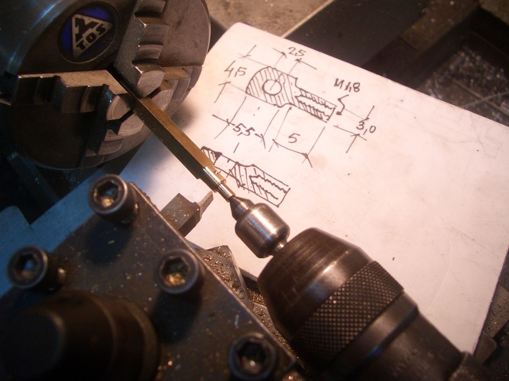

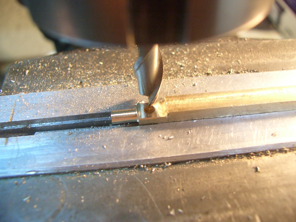

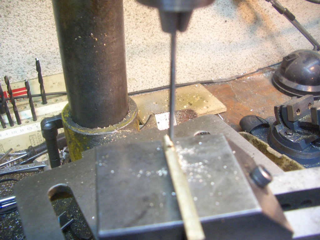

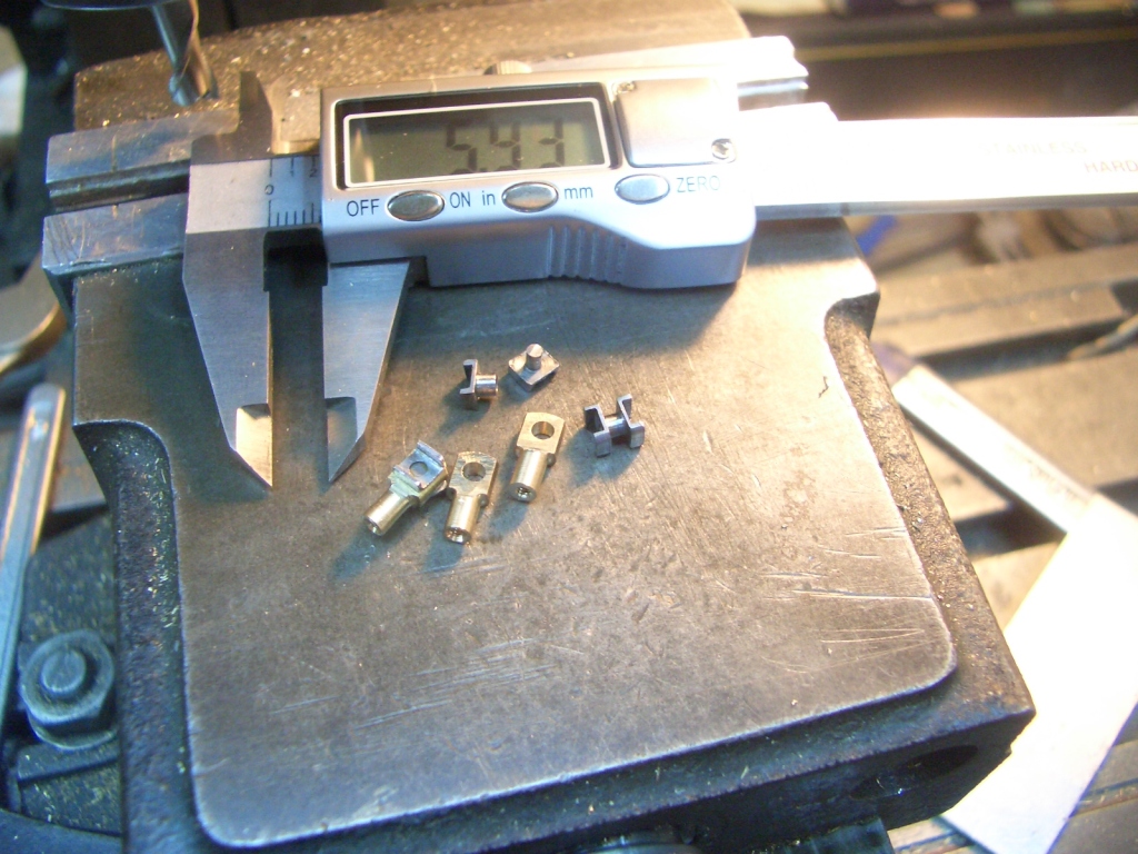

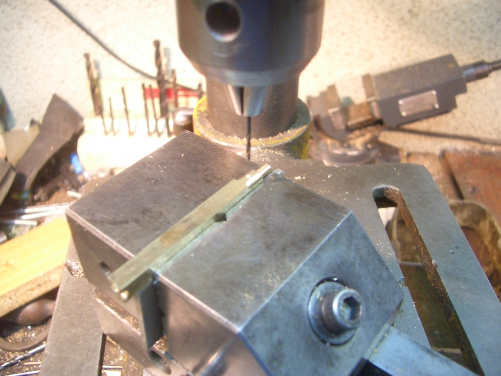

La brida de entrada es mucho más sencilla de lo que parece. Tal como está falta terminar y pulir.
He empleado la fresa para el desbaste y acabado a lima.
Como detalle que no se ve al hacer los taladros, ( la primera operación),
he afilado la broca /3,5mm) con afilado redondo o esférico en la punta de manera que en el interior los dos taladros a 90º ,el codo queda redondeado. No lleva más de 40 ó 45 min el total el tiempo para hacerla.
Xavier
Xavier
Estoy siguiendo interesadísimo este hilo y pretendo interrumpir lo menos posible, pero ya se me acumulan las dudas así que si no te importa me gustaría que me resolvieras un par de ellas:
Escariado: entiendo por el proceso que estas narrando que se hace despues de taladrar y supongo que porque es más preciso que el el simple taladro. ¿Es así?
¿Qué es el "planeado" que dices haber hecho despues de aportar estañoplata para rellenar el taladro erroneo en la caja de la corredera?
Por último podrías enseñar en detalle una broca "afilada redonda". Es la primera vez que escucho tal cosa.
Esto del vapor vivo y la micromecánica me gustaba, pero, despues de seguir tu tutorial, me empieza a desanimar ver la cantidad de técnicas que hay que conocer y la cantidad de herramientas que hay que adquirir.Ya no es el torno y la fresadora con sus accesorios, que es una pasta, sino terrajas, machos, escariadores, afilabrocas, equipo de soldaura oxiloquesea, etc, etc, que debe de ser otro pastón. Sin contar con el sitio necesario para acomodar todo esto en el saturado minitaller de casa.
Mucho me temo que a este paso, disfrutaré de la micromecanica como hasta ahora: viendo lo que hacen los demás.

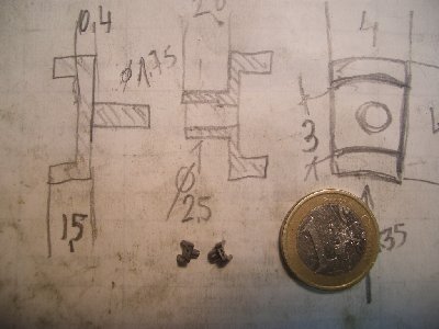

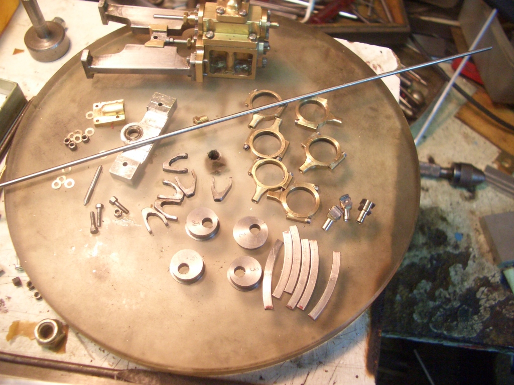

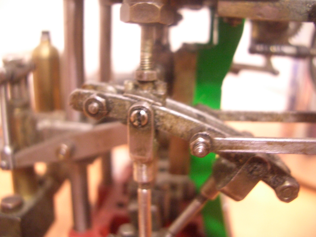

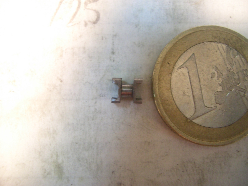

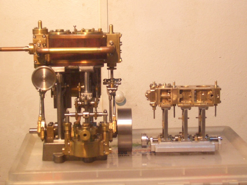

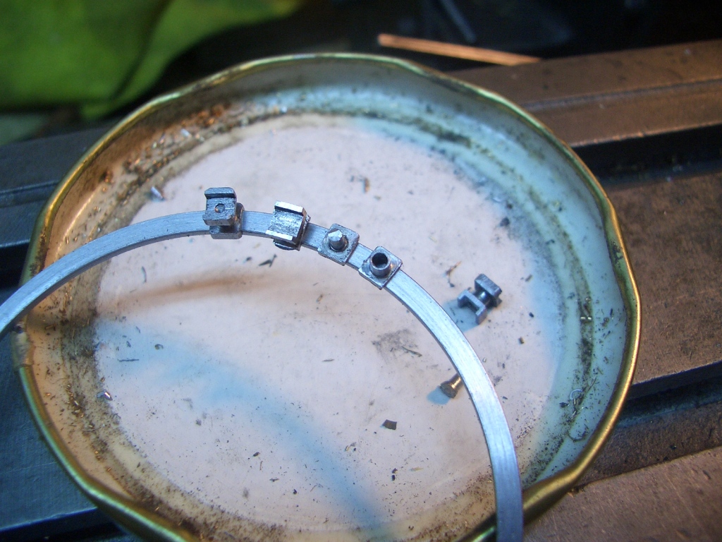

He coenzado comn la distribución: Cambio Stephenson que conlleva los sectores circulares dobles alojados en los dados, las horquillas , barras de excéntrica, que irán roscasdas a las mismas . Os paso unas fotos

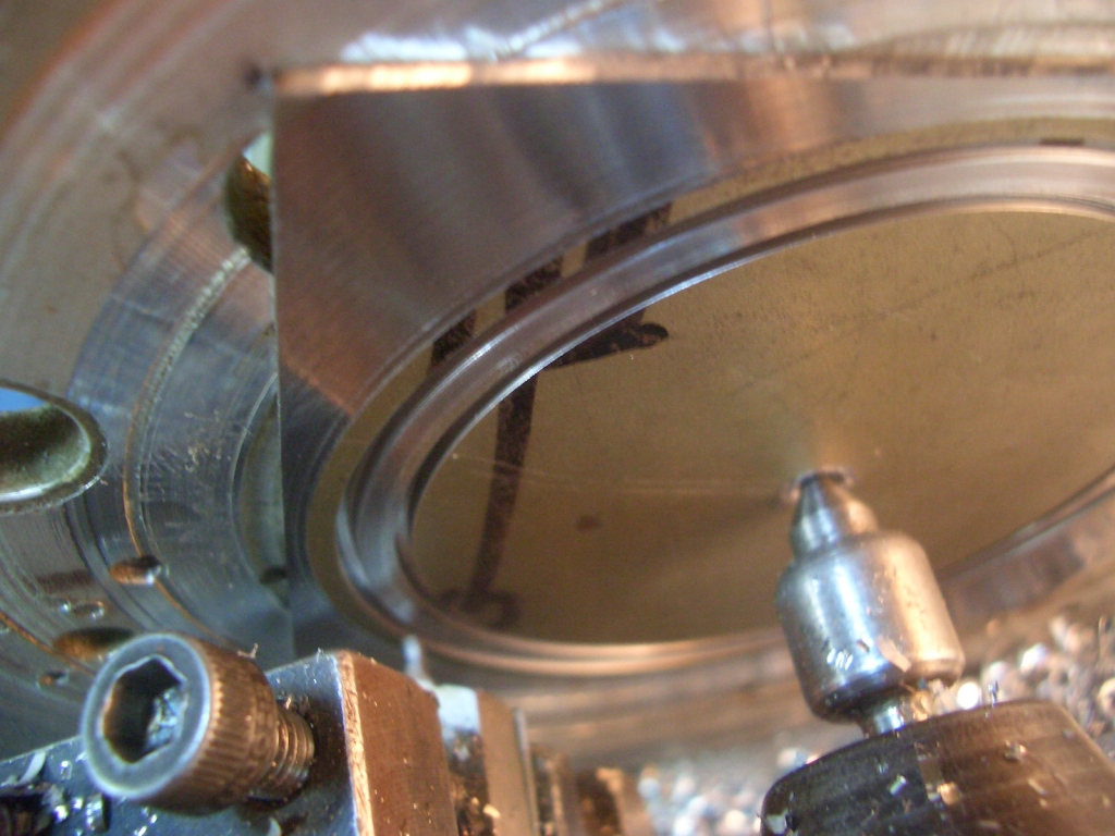

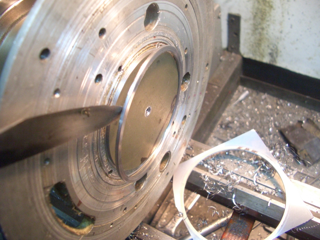

Joaquín;
Depende del tipo de trabajo y material a tornear; Si es madera, plástico , goma, etc., para fabricar arandelas, aros o discos, a veces con unas gotas distribuidas cerca de la zona de corte bastan ( Hay que prever que no se estropee el material al desmontar), Otras, es mejor utilizar cinta adhesiva de doble cara o cola de contacto para la madera o goma o materiales que puedan ser disueltos o dañados al retirarlos.
Si se trata de alumiinio u otro metal, aplico abundante loctite, que luego elimino rascando o calentando. La práctica te indica el mejor sistema...
En otras ocasiones (para tornear medios cojinetes, casquillos partidos, etc. de bronce o latón), para unir temporalmente las piezas entre sí, o a al plato soporte provisional, las sueldo con estaño, que luego separo calentando y eliminando el estaño.
Salut
Xavier
Salut
Xavier

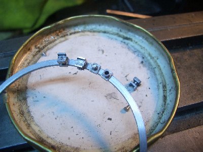

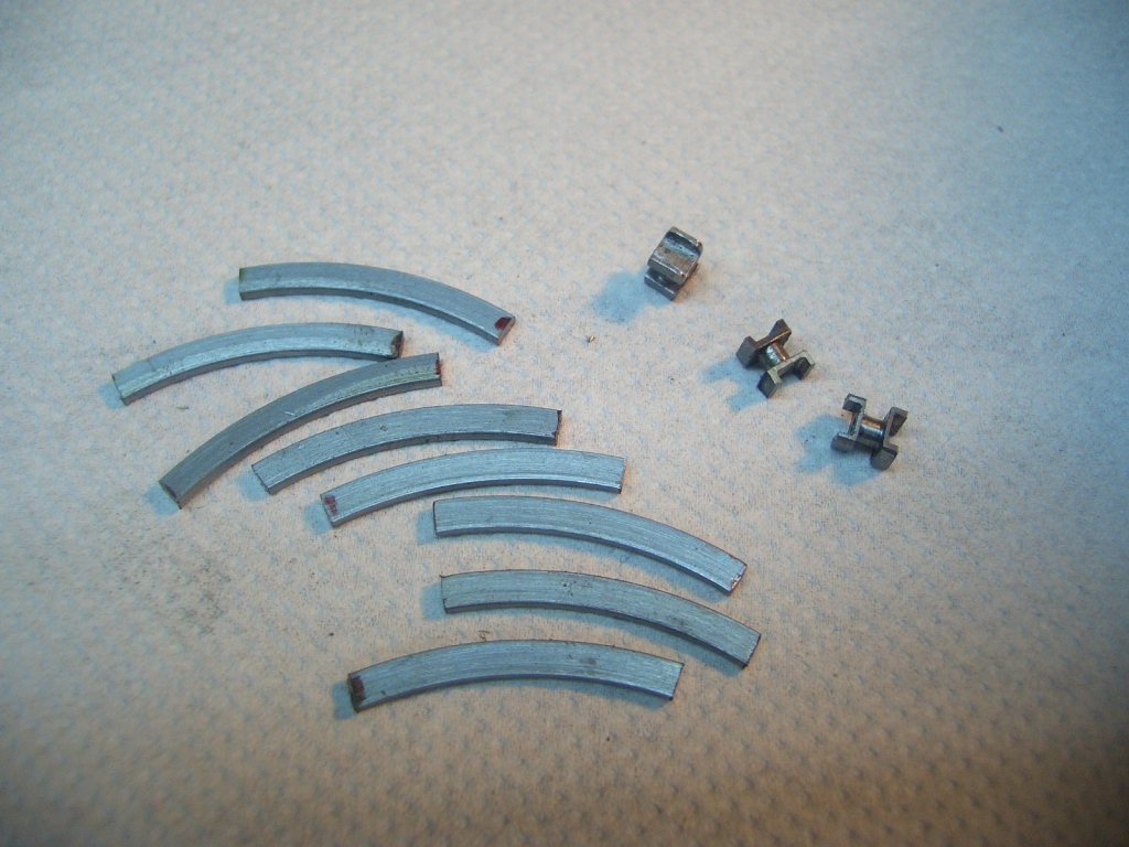

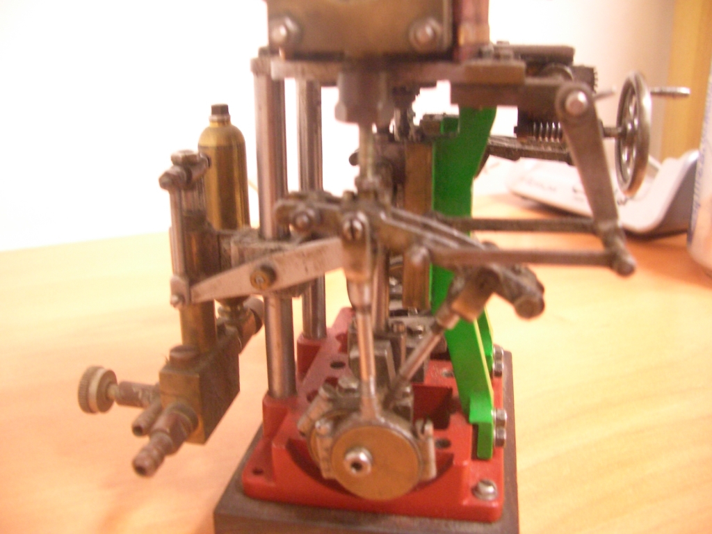

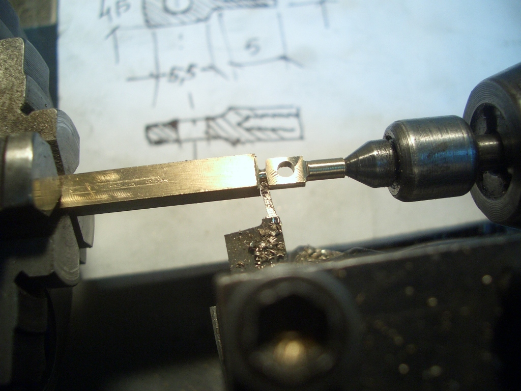

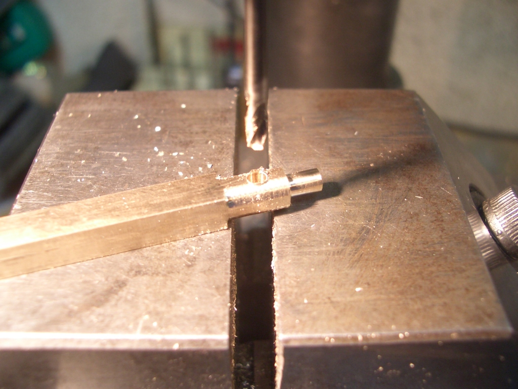

Hola de nuevo. Sigo con la mini más lento de lo que quisiera, pues comparto el tiempo con otros trasbajillos.
Hoy sigo con la parte baja de la distribución (Excéntricas , cojinetes, horquillas, casquillos etc.) He montado dos excéntricas en el cigüeñal y ma parecian muy aparatosas, así que las he minimizado al máximo (Comparar con las fotos iniciales del post.
Paso algunas fotos...

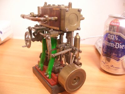

Yo creo que no hay una dificultad de construcción especial . Si acaso, la dificultad del pequeño tamaño. Las tolerancias de ajuste han de ser menores de 5 centésimas y, en ocasiones, de 1 o 2 centésimas, obligando el uso frecuente del micrómetro. Para el marcaje de centros de taladros tengo que emplear la lupa. Especial dificultad para mí, el taladrado y mecanizado a 90º en bielas etc.
Luego esta el ensamblaje de las piezas, que ha de ser suave al deslizamiento, con las menores holguras. He pasado mucho tiempo (y lo que queda). ajustando crucetas, guías, vastagos en las columnas, así como alineación de bielas con sus cilindros y pistones.
Tal vez de las algunas piezas laboriosas como , los bloques de cilindros, caja de distr. A.P,, el cigüeñal , las columnas, etc
Otras veces es tedioso el trabajo repetitivo: 3, 6 o 12 piezas iguales, sin contar con la serie de tornillos, (calculo más de 200 en total) de varias medidas pequeñas ( nada de ferreterías).
El gran inconveniente o defecto mío es que trabajo sin planos, y voy resolviendo a medida que avanza el cacharro. A veces hay que repetir y replantear las piezas
De todas maneras, es un gustazo cuando montas los conjuntos y al final logras el encaje perfecto y suave, Si no , a repetir la/las piezas.Y aún queda el montaje de excéntricas y regulación de la distribución con el cambio.....
Si al final funciona, (pruebas con aire, casi siempre de madrugada, el silencio y tranquilidad de mi tallercillo..) es un gustazo increible...
