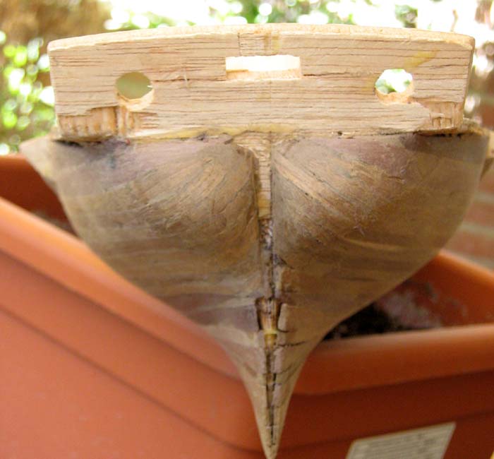

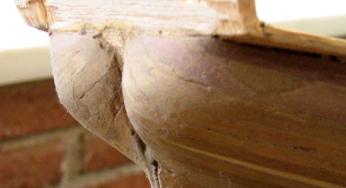

Después del primer lijado, sacar los defectos, averiguar donde se debe pulir más, etc., etc., etc.
Cada vez me gusta más el nogal, las diferencias de tonos, aveces exagerada me encanta.
¿Le doy una capa de tapaporos a la espera de tener acabadas las amuradas para barnizarlo con goma´laca?
Creo que ya lo pregunté, pero nadie me contestó. A ver, Ramón, Javi, LuisQ, Ignasi,......¿Que haríais?
(81 KiB) Descargado 514 veces
(45.01 KiB) Descargado 505 veces
zapalobaco
Mensajes: 2333
Mensaje por zapalobaco »
La vez anterior alguien, en algún foro, comentó que le parecía el culo de una mona vieja.
Creo que cada vez mejora, como con una buena cirugía estética. ¿No creéis?

ahora está muy bien ,es una forma curiosa que no había visto antes , cuando esté barnizado o con goma laca quedará fenomenal , me gusta con madera de nogal , supongo que te habra costado lo suyo modelarla así en la popa.

Ya sabes, agua, calor, más agua, más calor, forzar un poco, masilla y lija.

zapalobaco escribió:...¿Le doy una capa de tapaporos a la espera de tener acabadas las amuradas para barnizarlo con goma´laca?
Mi modesta opinión:
Aplicaría algo de tapaporos para proteger lo construido. En el punto que se encuentra el casco, aún tiene que sufrir mucho y puede que el nogal cambie de tono.
No descarto que tengas que dar otra lijadita antes de comenzar el proceso definitivo de barnizado.
Y como terminación final, la calidad que ofrece una buena muñequilla con goma laca no la he obtenido con nada. Ya sabes que soy un obseso de la goma laca y que de momento no la cambio por nada.
¿De que grosor es el forro definitivo?
Nunca pensé que resolvieras esa popa con tanta agilidad. Pensé que tardarías mucho mas. Lo veo muy complicado.
zapalobaco
Mensajes: 2333
Gracias javi, le daré otra pasadita con lija media fina y lo protegeré con una mano de tapaporos dado con muñequilla, para que se muy fina.
Efectivamente antes del tratamiento final tenia previsto volver a lijar hasta retirar la totalidad del taopaporos superficial.
El forro es único y está hecho con tracas de nogal americano de 5 x 2 mm. Hay grueso para lijar.
