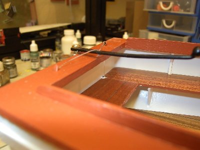

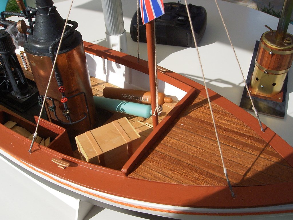

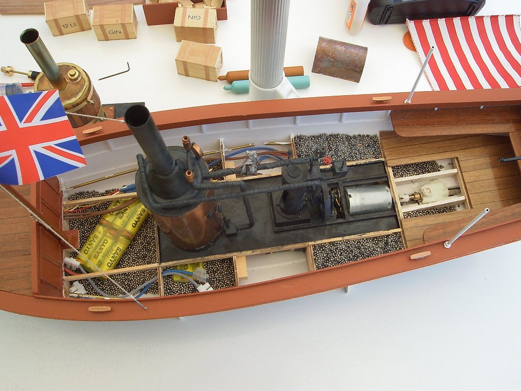

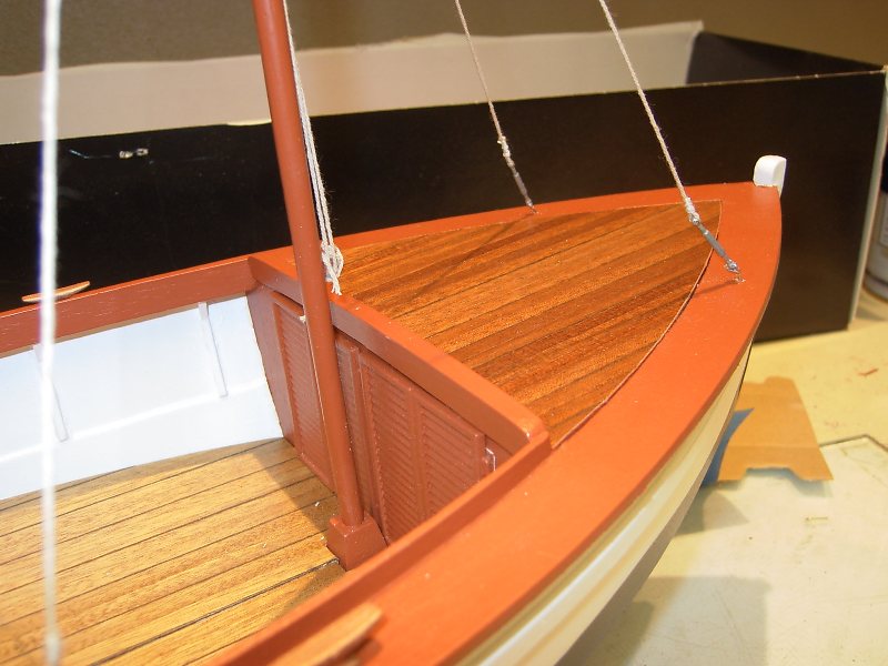

He terminado el African Queen. Me falta sacarle fotos en el agua con todo colocado y lo haré la semana próxima. Adjunto fotos del detalle final del movimiento del timón que he realizado con sedal de pesca de 16 Kg de resistencia y 0,45 mm de calibre. Casi ni se ve y opera sin rozamientos. He terminado el barco con dos variantes intercambiables y ya probadas aunque sin agua. Una moviendo el barco con motor eléctrico y a la vez otro motor mueve el motor de vapor simulado de manera que parece que es este el que mueve el barco. La otra variante es usando el grupo de vapor monocilíndrico de Heritage. Se tarda menos de 3 minutos en cambiar de un sistema al otro.
A pesar de haberlo dado por acabado y empezar la próxima semana con el Seekadett, cuando nos llegue el pedido de herramientas de Micro Mark intentaré hacer una modificación usando la microcámara que espero.
Esta modificaión consistirá, si la microcámara funciona como pienso, en hacer un cajón de botellas de ginebra, el barco lleva y ya le hecho cuatro, y meterle dentro la microcámara. Luego colocar este cajón sobre la pequeña cubierta de caoba que veis en proa y que es desmontable para acceso a la recarga de las baterías y al interruptor de arranque. Debajo está también, se puede ver en fotos anteriores, el servo que mueve el timón. La idea es colocarle a este servo una prolongación vertical que atraviese la cubierta y que embrage en el cajón que llevará la microcámara. Así al girar el timón hacia un costado el servo hará girar la microcámara . Es quizás una chorrada pero me apetece hacerlo

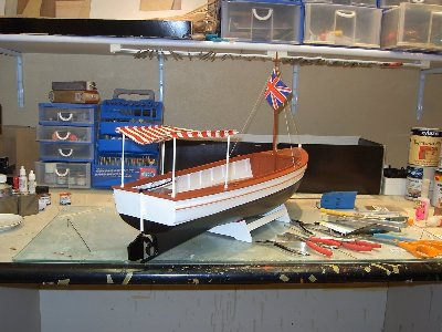

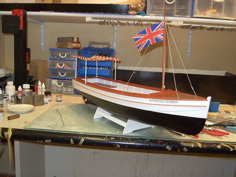

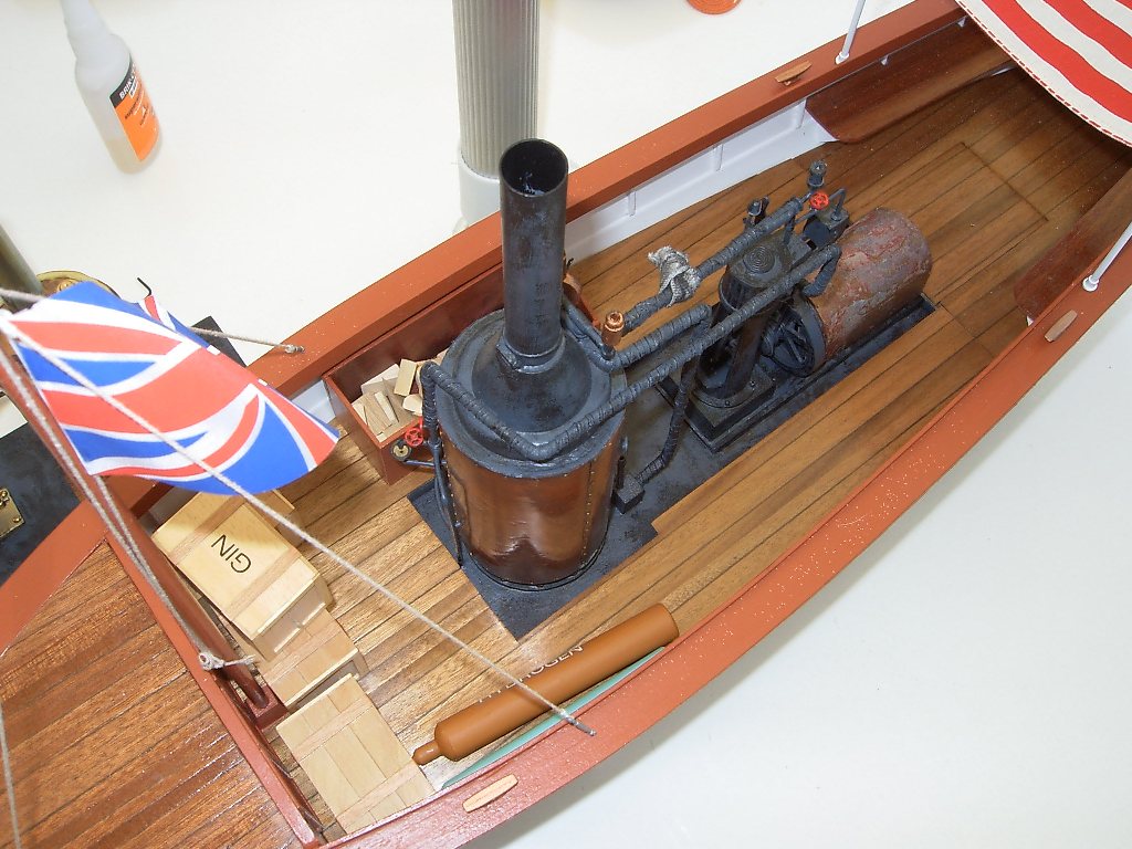

Un par más de fotos, sin poner las calderas y sin envejecer. He envejecidoy ensuciado todo y lo voy a mirar bien antes de sacarle las fotos definitivas. También adjunto foto del Seekadett que empezaré la próxima semana y que comentaré desde el comienzo. Por cierto el color que tiene en esta foto me parece aceptable y es como pienso pintarlo si no hay mucha oposición.

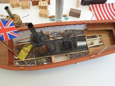

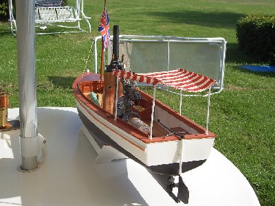

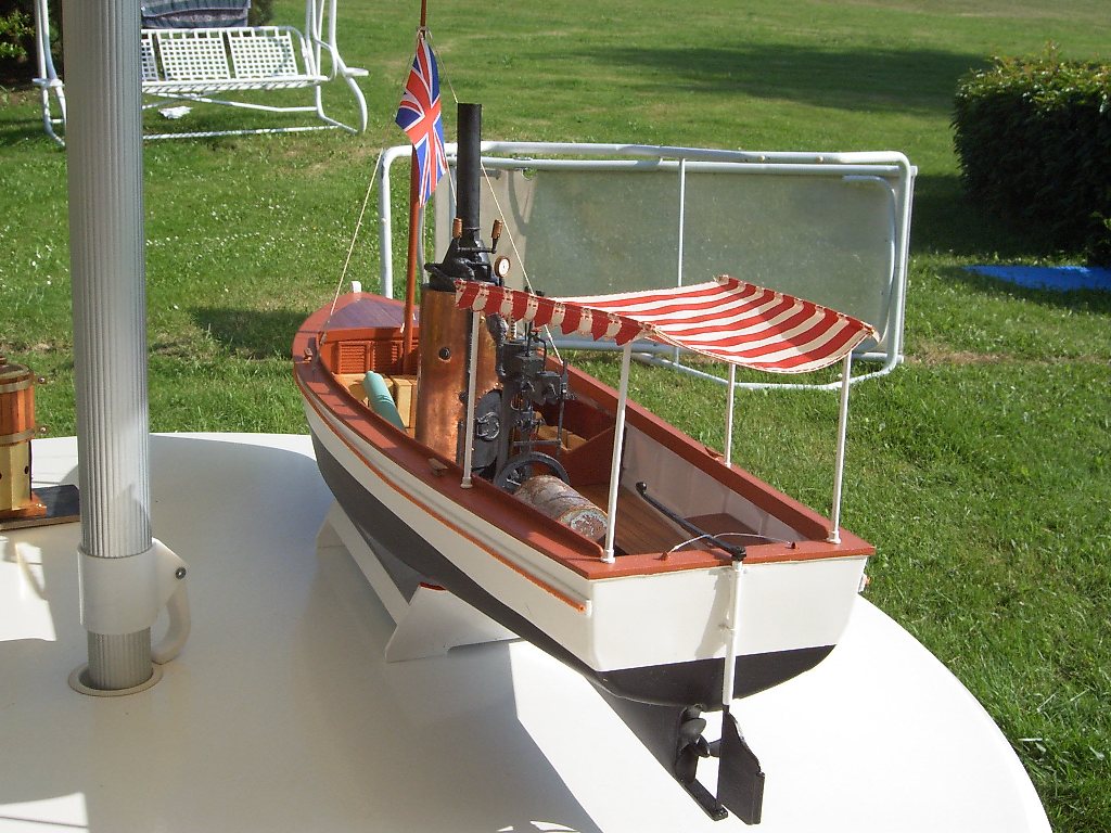

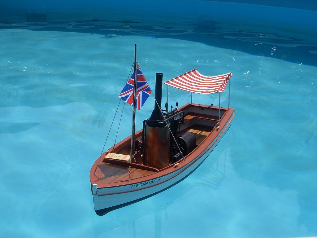

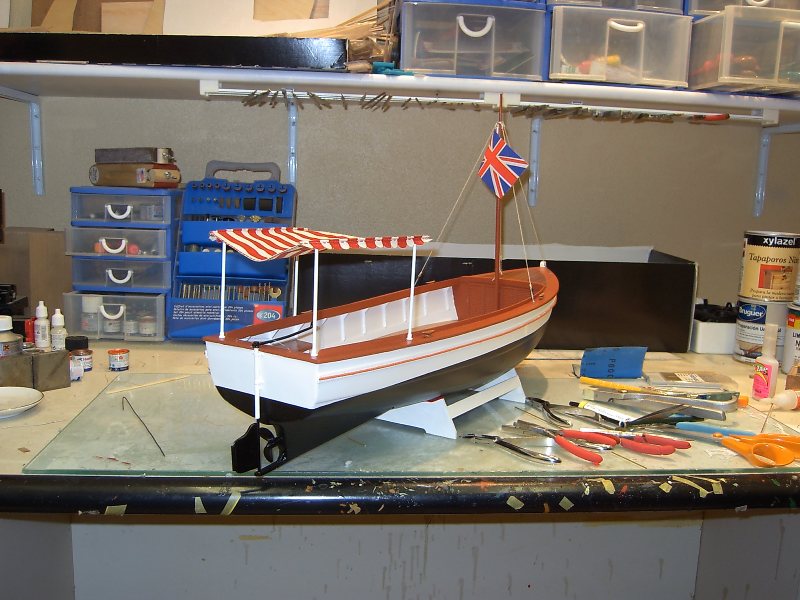

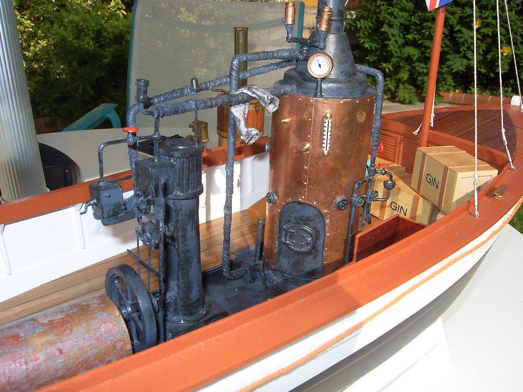

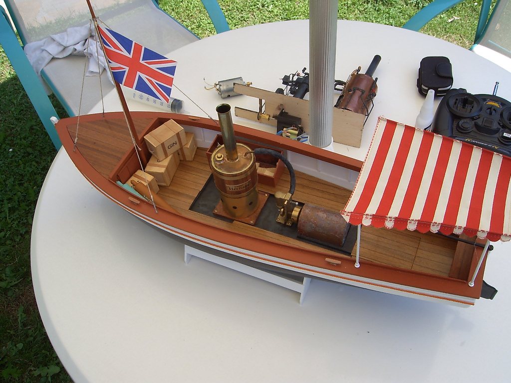

Con un poco de retraso he sacado finalmente las fotos del modelo en sus dos versiones de vapor simulado y real en seco y en el agua. Los videos son de baja calidad de momento pero dentro de unos días se pondrán en la galería.

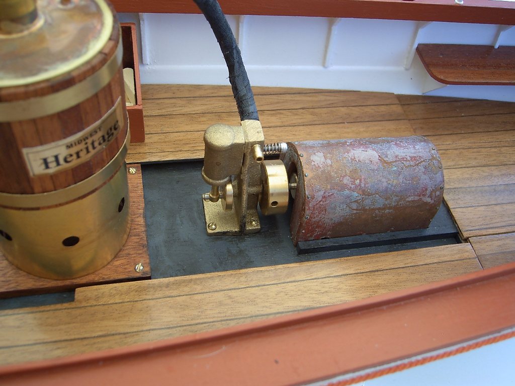

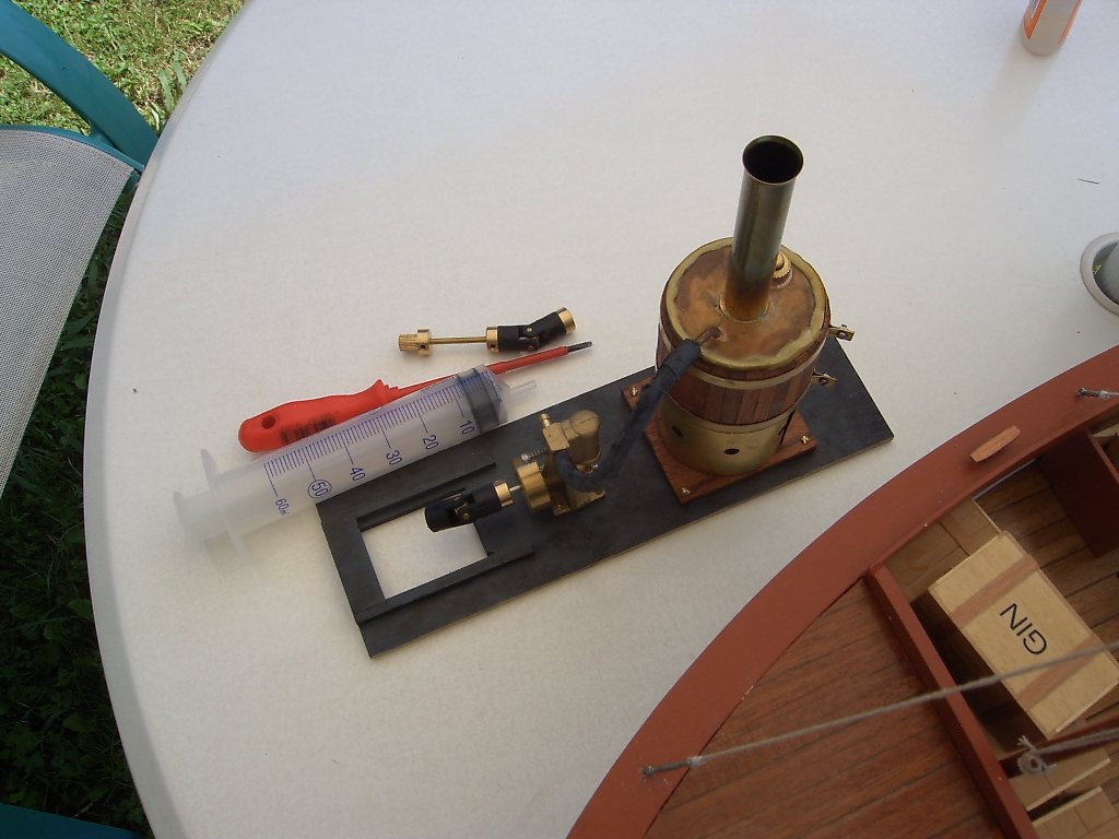

Cambio de vapor simulado a vapor vivo. Aquí muestro el antes, el después y lo que hay que cambiar. Las fotos del cambio en el post siguiente
LuisQ
Mensajes: 2062
Ubicación: Morga-Vizcaya
Mensaje por LuisQ »

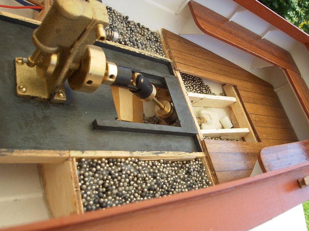

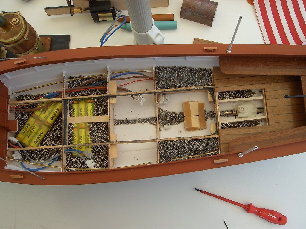

Ahora quito uno y pongo el otro

Equipo vapor vivo de Hermitage colocado. El modelo en el agua está con vapor simulado.
Dato final de desplazamiento. El modelo pesa 1,8 Kg y le he puesto 2,5 Kg de plomo., desplaza 4,3 Kg por tanto, con una eslora de 700 mm

Mensaje por Alfredo »
una pregunta inocente: veo que el motor está horizontal y como la bocina está más baja la junta cardan hace el trabajo. La pregunta es si el motor puede funcionar inclinado, y en tal caso si funciona igual o pierde/gana chicha.
LuisQ
Mensajes: 2062
Mensaje por LuisQ »
Alfredo escribió:una pregunta inocente: veo que el motor está horizontal y como la bocina está más baja la junta cardan hace el trabajo. La pregunta es si el motor puede funcionar inclinado, y en tal caso si funciona igual o pierde/gana chicha.
Pues reconozco que no lo sé, sólo lo he probado una vez con carga y muy poco tiempo, estaba más procupado por el RC que por el motor. Estoy con demasiadas cosas a la vez y estoy dejando todo con alfileres.
Por otro lado estoy esperando que me devuelvan mi cámara para hacer las pruebas bien y grabarlas.
Y respecto al motor sí puede trabajar inclinado. Lo de si pierde o gana chicha lo probaré cuando tenga la cámara con un trípode y me pueda desentender de ella.
