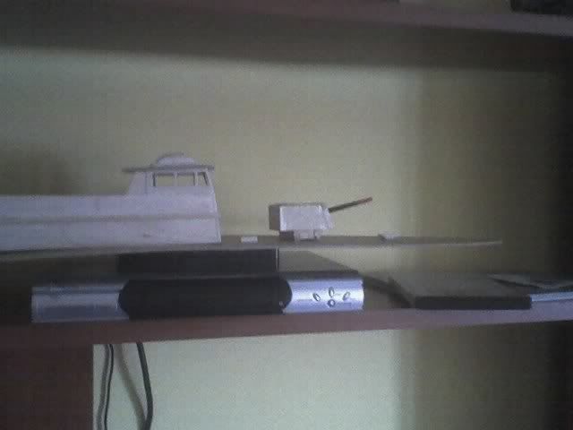

:x Cabreado :x , estoy muy cabreado con la persona que hizo el plano y lo colgó en internet, no ha dado ni una, está mal hecho.
Empecé con problemas en la cabina, que está mal dimensionada.
Ahora tengo problemas con la proa. He tenido que cambiar la forma de la cuaderna 1 y dejar suelta la cuaderna 2, como si no estuviese, sólo así consigo una forma coherente en la proa.
Si hubiese seguido construyendo conforme a plano, hubiera tenido una proa con forma de "8".
No.... si ya me escamaba a mi que en la misma página donde encontré el plano no hubiera referencias a su construcción, y que no encontrase prácticamente nada de este modelo en internet...
Pero bueno, los problemas se van solucionando.
El barco está cuadrado, la impresión de que no lo está es por la cámara de fotos, que es el móvil y que es más mala que el potito.
Y aquí está el estado actual del barco:
Aqui se ve la forma tan extraña que ha cogido la proa, pero en cuanto le ponga el lado de la derecha (perdón no sé si es babor o estribor) corrigo la punta.
Aquí tenemos la modificación en la cuaderna 1 y cómo he tenido que dejar suelta la cuaderna 2 para que la curva fuera coherente.
Y este es un detalle de cómo se va aprendiendo con la práctica, al principio usaba unas tracas enormes, cuando llegué a zona virada, tuve que cambiar a tracas que fueran prácticamente de un par de milímetros para realizar un buen trabajo.
De todas maneras a este casco todavía le queda muchísmo trabajo, como es el resolver las chapuzas de aprendizaje, pulir los defectos de plano...
Y nada que aquí sigo, muy cabreado, pero sigo con el proyecto, ésto lo saco adelante como que me llamo Juan Carlos I Rey de España....

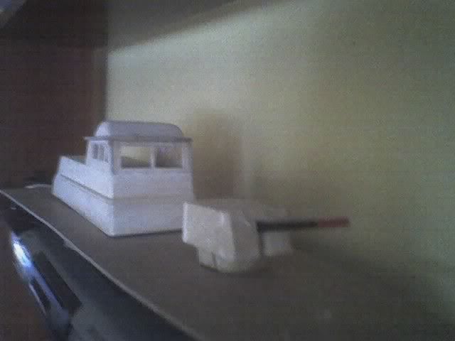

Y estos son los avances de ayer por la tarde.
Terminé el casco, sólo quedan detalles por cubrir, esta misma tarde comenzaré el proceso de lijado, por ahora he preferido a esperar porque he reforzado todo el interior del casco con un producto sellador y reforzante y he preferido esperar 24 horas hasta su total secado, de esa manera tengo una resistencia máxima en todas las tracas de manera que el proceso de lijado será más efectivo.
Si yo hubiera sabido algo de la técnica para poner tracas al principio hubiera quedado mucho mejor, pero todo sirve de aprendizaje.
Como véis, la proa ha sufrido grandes modificaciones con respecto a los planos originales, la cubierta es la original del plano, mientras que las tracas están modificadas por mi. Ahora me toca realizar la nueva cubierta, o modificar ésta, pero en realidad no es demasiado trabajo.
Ahora una pregunta:
Supongo que esta tarde comenzaré el proceso de colocar los ejes de las hélices, y se me plantea una duda:
¿Qué ángulo deben tener los ejes de las hélices con respecto a la horizontal?
Porque creo que horizontales totalmente no van.

Y ahora que se me ocurre:
Manolofsky
Mensajes: 496
Mensaje por Manolofsky »
Esto es lo que hice ayer:
Creo que me pasé poniendo capa, con lo que ahora me tocará lijar mucho, pero así me entretengo.

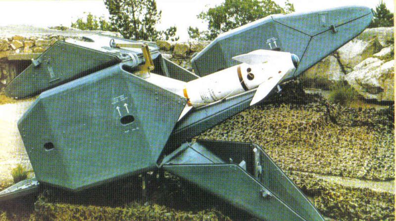

Alguien me podría aclarar el ángulo que deberían llevar las hélices y qué son las cosas que se ven en la foto del modelo anterior??
Gracias.
jomaal88
Mensajes: 961
Mensaje por jomaal88 »
viendo la imagen se me ocurre que podrían ser unos lanza cohetes con su protección de lona (es mi opinión y lo que parece)

chalupa
Mensajes: 117
Registrado: Sab Sep 17, 2005 9:36 pm
Ubicación: Temperley, Bs.As. Argentina
Mensaje por chalupa »
Estoy seguro que se trata de los contenedores de los misiles noruegos Penguin. Estos misiles fueron consebidos como misiles embarcados antibuque, pero luego se dieron cuenta que servían tambien para defensa antitanque. Te adjunto una fotografia de un emplazamiento en tierra de estos misiles. En primer plano el contenedor abierto con el misil a la vista, atrás otro contenedor cerrado.
Si te fijas en este enlace, en el cuadro de especificaciones de la nave, a la derecha dice "6 Starter Penguin"
http://www.schnellboot.net/nor/snogg/vorlage/index.html
y aqui algunos datos más del misil
http://www.revistanaval.com/armada/flotaero/penguin.htm
Última edición por chalupa el Jue Mar 22, 2007 12:54 pm, editado 1 vez en total.
Manolofsky
Mensajes: 496
Muchas gracias, probaré a poner alguno de ellos abierto.
Por cierto, Qué forma más tonta de embalar un misil, con lo sencillo que es hacer un tubo y meterlo dentro...
